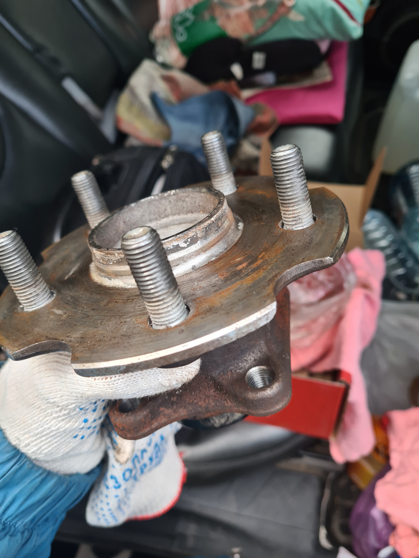

Запчасти на фото: TDE5019, 4245044030

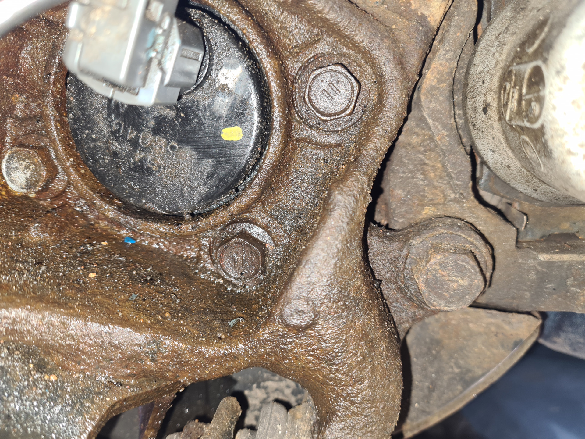

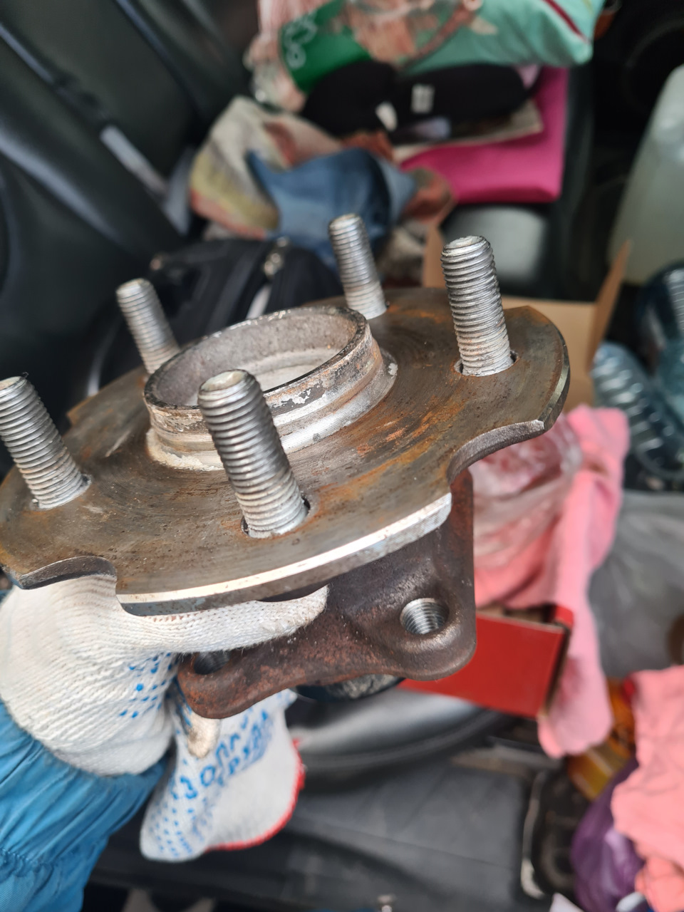

При повороте на скорости на лево был слышен скрежет с заднего правого колеса, и на скорости после 95км был гул, так же если кто то садится сзади то тоже начинал пищать, когда поддомкратишь не люфта ни шума не слышно только получается под нагрузкой.
Вналичии был только TATSUMI (Япония) TDE5019 Ступица задняя для переднего привода.

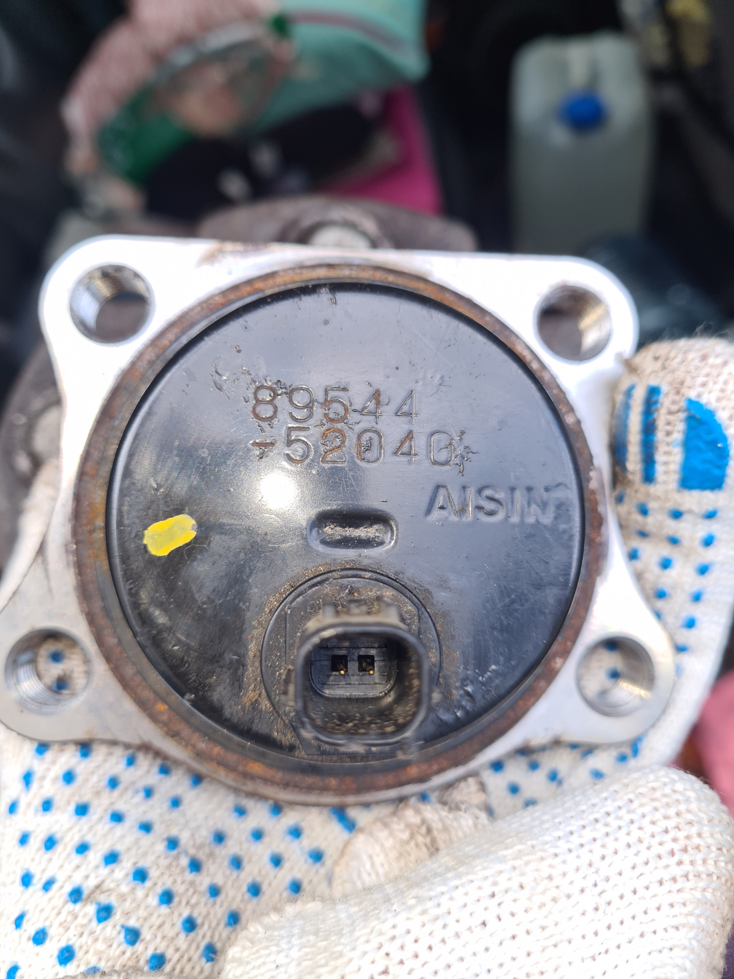

Старый был айсин номер на фото.

Меня эти ступицы задолбали. То одну поменял заднюю, то другую, теперь передняя. Задние брал одну японскую NSK, потом другую уже Китай взял по ценам, теперь передняя гудит. Причем, когда за рулем сижу, кажется что слева гудит, а приговаривают переднюю правую, со слухом всё нормально. Вроде…
Какой пробег был при замене?
183 тыс миль
Именно миль а не км? Мои пока держутся, у меня 196 т км пока пробег
Миль

А какие стоят
три пока родные и вот передняя справа уже третья замена была, 2-е Блупринт а последняя Стеллокс
а какие стояли? айсин?
не знаю, даже и не интересовался в первую замену
