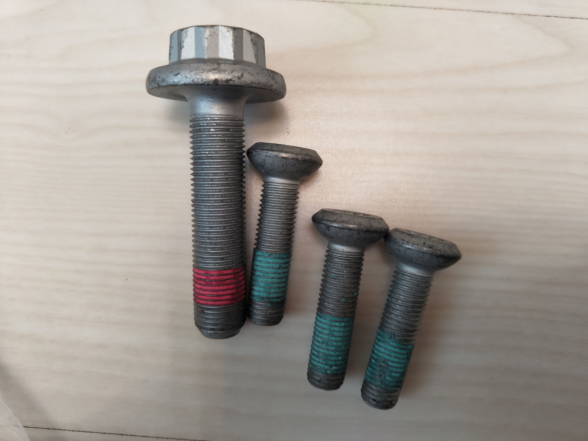

Добрый день!

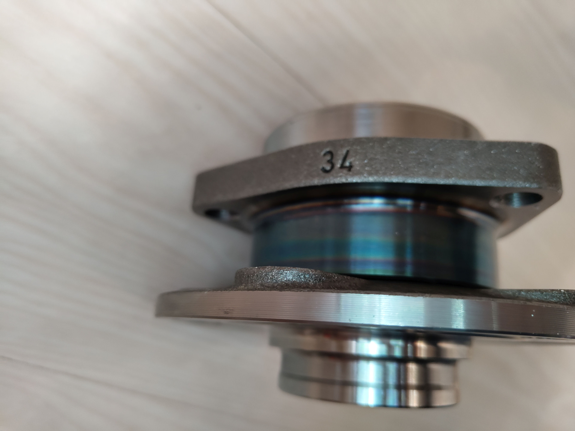

При прошлом посещении сервиса мне рекомендовали заменить передний правый ступичный подшипник, он не умер, но пришёл его срок. Сильного гула или постороннего шума я не слышал, а он оказывается был, только тихий.

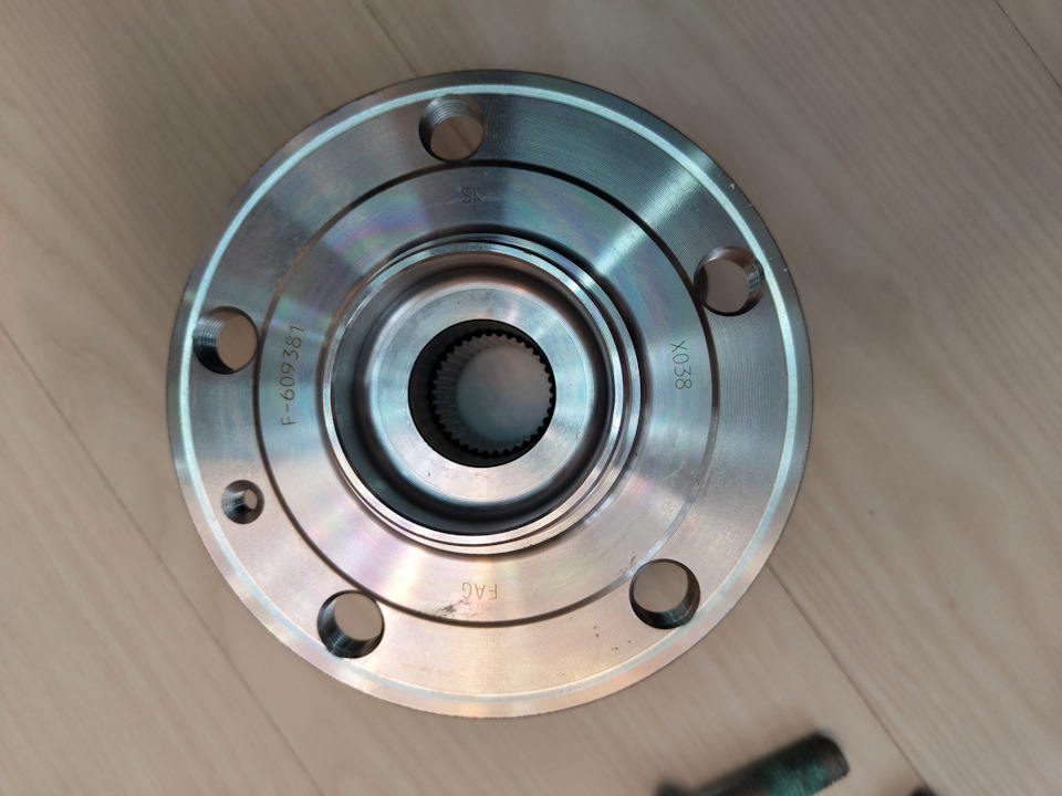

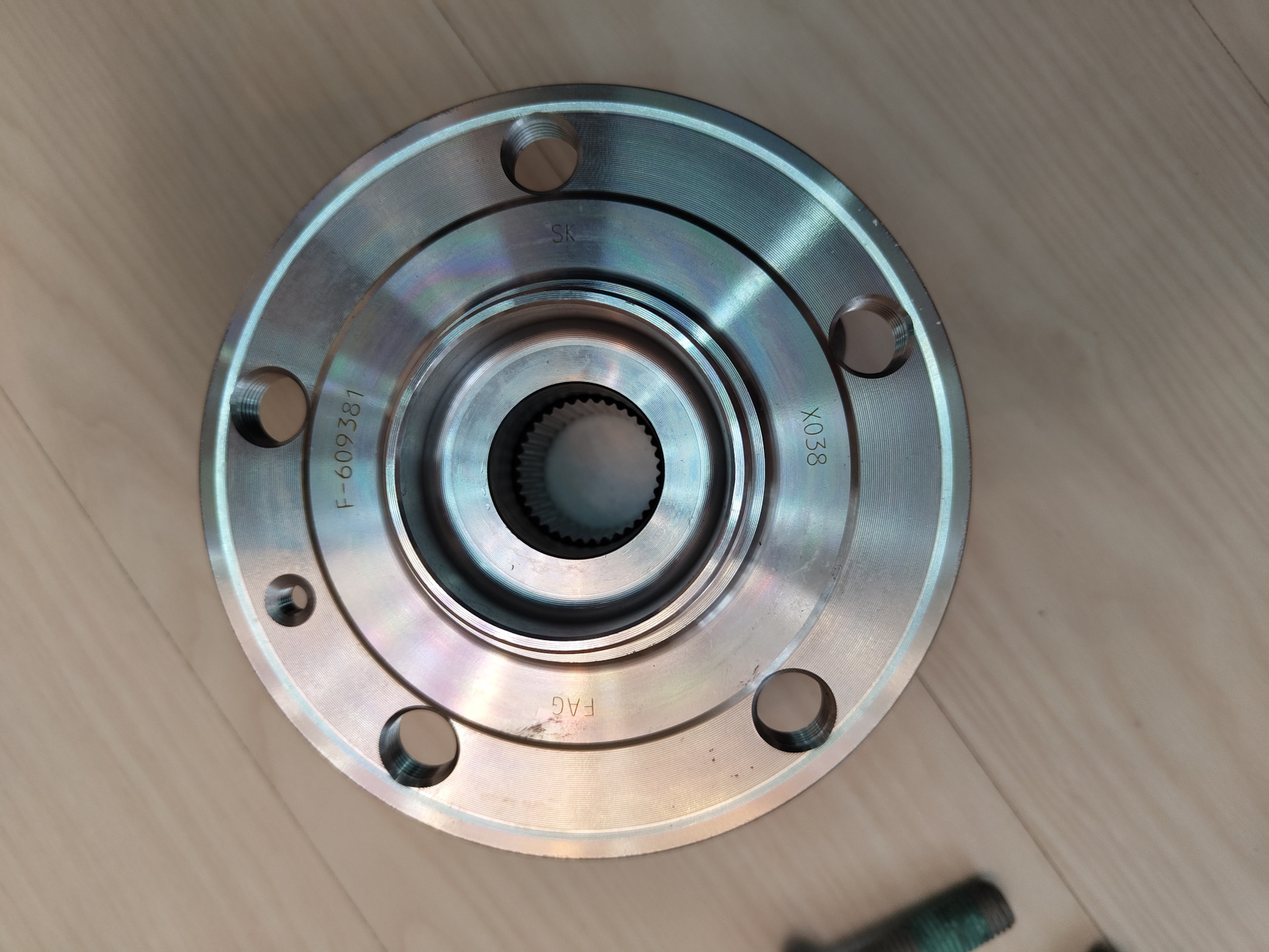

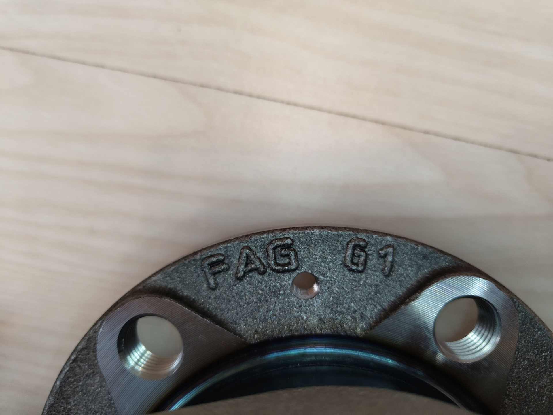

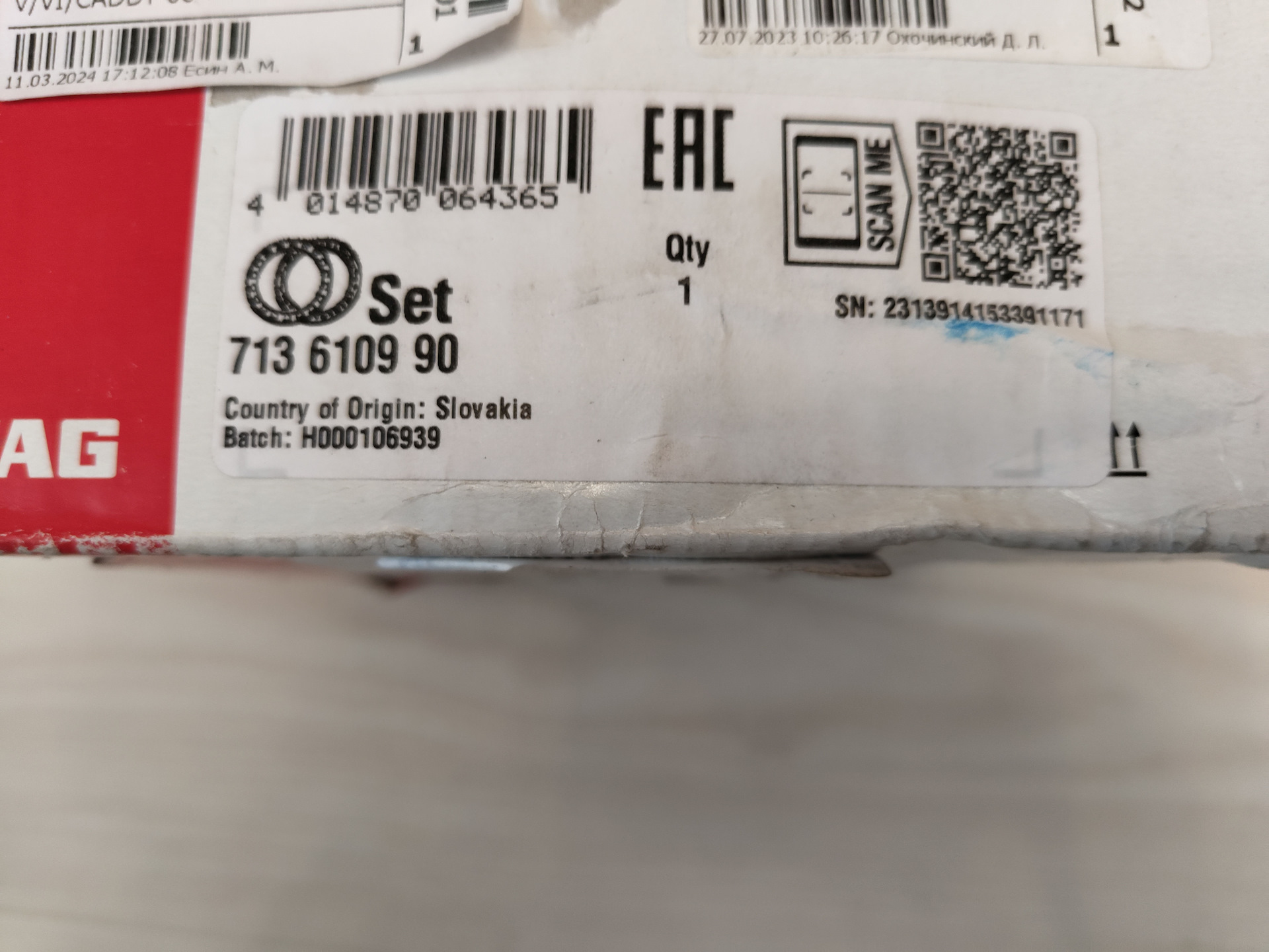

Сначала посмотрел артикул оригинального подшипника, дороговато! Решил посмотреть кто их делает для VAG, нашлись фото в интернете, в том числе и на драйве, в оригинале стоит FAG 713610990, этот номер нанесён рядом с номером VAG. И тут очередное ой, а стоит то этот подшипник FAG дороже всех аналогов, там не так уж далеко и сам оригинал, ну это и не мудрено раз их VAG кладёт в свои коробки. В общем купил FAG, сегодня поставили, стало совсем капельку потише. Надеюсь поставили правильно и он прослужит долго.

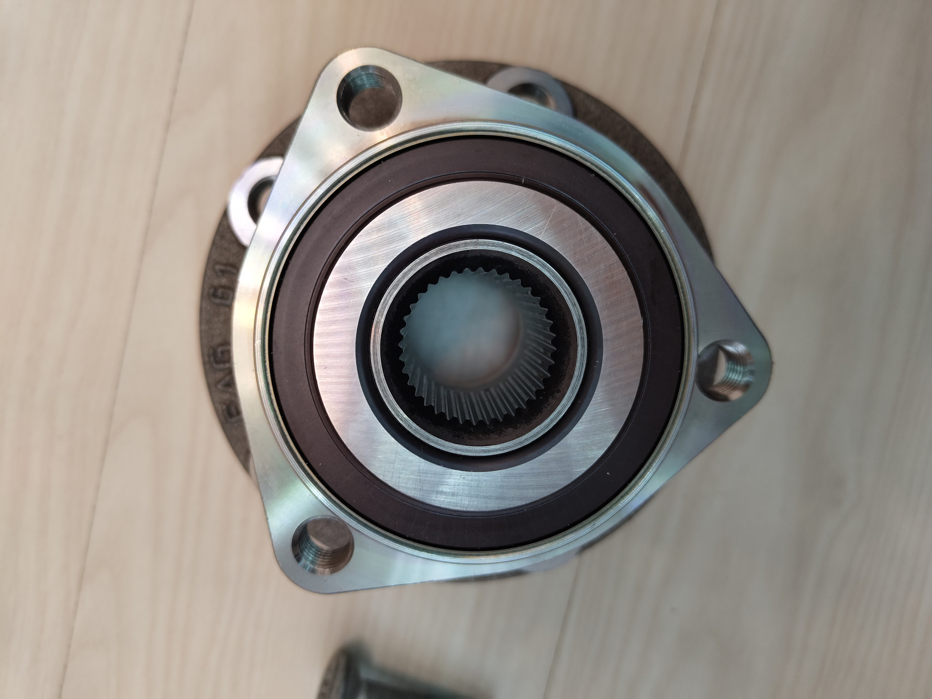

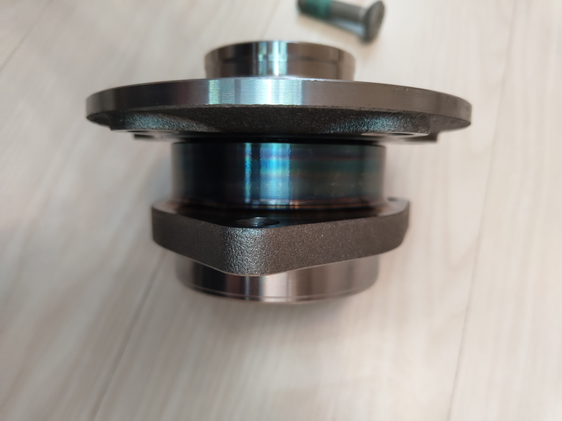

И для людей кто будет искать какая же ступица спереди на 1.2. Спереди на 3 отверстия! Не берите на 4.
Я сам чуть на 4 не купил, каталог так выдал.
Спасибо за внимание!
