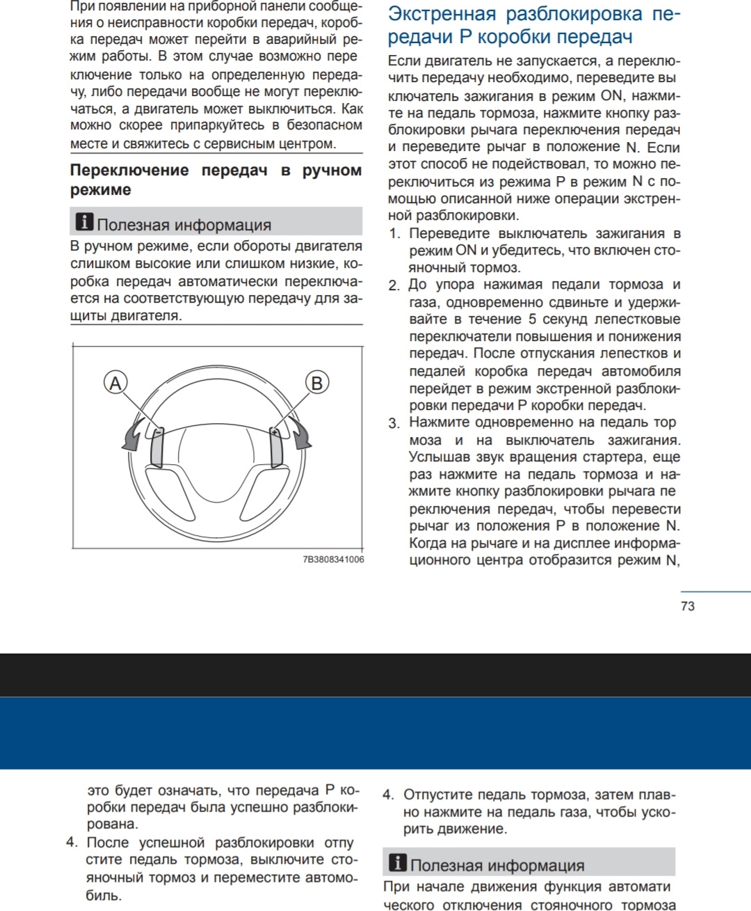

Специально заснял видео о том как поставить в нетралку у кого не получается обычным способом.
Дилер и завод хитрит все работает .
Как поставить коробку в положение N

Так а на Дарго способ описанный в самом низу коментов работает?
Проверено через diagzone. На заведённом авто в разделе tcu выбираем специальные функции. Далее функция закрытия Р. Ставим в нейтраль. Четыре раза жмём Ок. Удерживая кнопку ручного тормоза в нижнем положении глушим двигатель. Все — авто катится само.

Видимо удержание подрулевых лепестков и педалей активирует некую микропрограмму в ЭБУ, и пока нужного давления в РКПП не создастся, стартер будет крутить. Об этом говорят комментарии автора — в первый раз крутило долго, во второй меньше.
Ну хрен знает, думаю давление для перевода КПП в нейтраль уже создалось, раз кпп перевелась в нейтраль?
КПП в нейтраль уже переходит после всех этих "комбо", стоит в нейтрали, казалось бы можно отключать, все готово, но стартер продолжает крутить.
Больше похоже, что он останавливается, либо по истечении какого то времени, либо может при достижении снижения напряжения в акб до какого то параметра и он отрубает.
Помню когда у меня бенз кончился, статер тоже крутил при нажатии на кнопку некоторое время и остановить его было нельзя, сам отрубался
Лучше бы все таки сделали, чтобы можно было так же отрубить кнопкой
Охренеть бубен)
Когда будет вот такой прилёт, то все эти прихлопы и притопы не сработают. Максимум, что можно будет сделать, так это с ручника снять, если цепь не задета. Так что попандос конкретный с этой электроникой. Я прошёл через это. Машину грузили минут 30. А через месяц, так же 30 минут доставали с парковки, что бы в сервис отвезти.
Согласен, если будет какая то неисправность прикоторой не запустить двигатель, то хрен переведёшь в нейтраль…
На видео двигатель не запускается. С запущенным двигателем нейтраль без проблем ставится.
А вот без электропитания уже ни как.

Потому что слишком перемудрили. Два притопа, три прихлопа …
В экстренной ситуации это не повторить.

То есть вся фишка в том, что весь процесс нужно держать газ?
Когда крутим стартером держим газ и тормоз.все по инструкции только газ не бросаем пока в нетралку не встанет.
В том то и дело, что по инструкции в конце пункта 2 написано "после отпускания лепестков и ПЕДАЛЕЙ коробка перейдёт в аварийный режим", а пункт 3 далее пишет: нажмите одновременно на педаль тормоза и на выключатель зажигания… Про то что держать педаль газа нету…
А надо было по идее тогда им как то написать в конце пункта 2, что "удерживая педаль газа, отпустите педаль тормоза и лепестки, после чего коробка перейдёт в аварийный режим, ну и далее пункт 3. удерживая педаль газа нажмите одновременно на педаль тормоза и на выключатель зажигания
Ну это не единственный косяк инструкции. Привет верующим в её святость с точки зрения масел.
Rumianich
Газ держать, чтобы ДВС не запустился. Ещё с первых инжекторов при полностью нажатой педали газа не подаётся топливо.
Дата производства автомобиля какая?
Декабрь 23
Всё, тогда вопросов нет. Просто у народа видимо не получалось… )))
