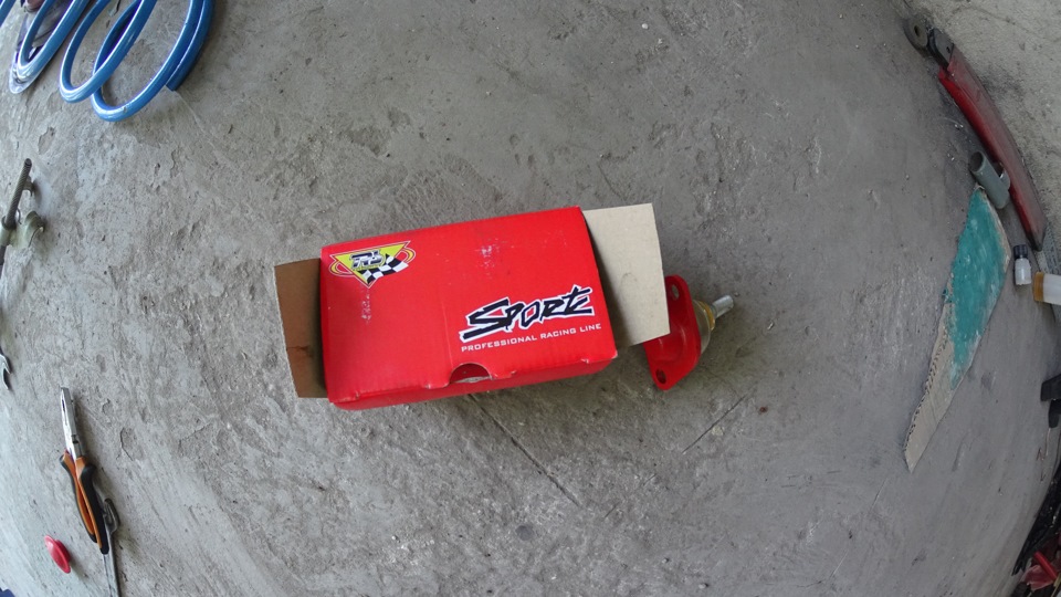

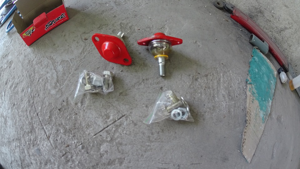

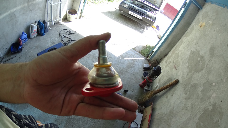

Вообщем в кучу ко всему приобрел шаровую Трек TRS Sport, пропресованный кованный корпус, более тугой ход, вообщем посмотрим как она на деле со временем
В сравнении со стандартными шаровими они действительно жестче, плюс еще и красненькие :-D

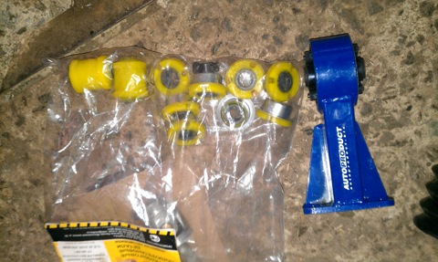

Так же пустил в ход вчерашнюю посылочку от ClubTurbo
Вся работа шла под моим любимым девизом: "если долго мучатся что нибудь получится"!

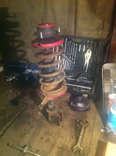

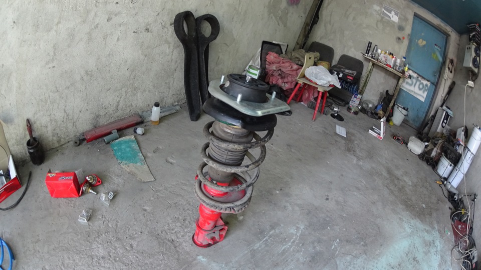

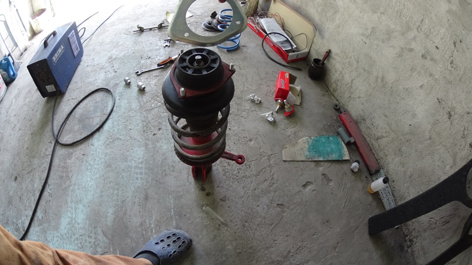

Вообщем из всего этого получился вот такой вот замечательный бутерброд
Основа ss20 -70
прослойка сок пружины подпиленные как надо, опорники Сэви Эксперт, шумогаситель, усиливающая пластина стакана ТехноМастер, еще один шумогаситель
Из ощущений жестче немного морда, руль крутится немного тяжелее, но нам нужна жесткость и собранность, это мы и получили)

не убиваемые шаровые!
Надеюсь) время покажет
Что значит "пружины, подпиленные как надо"?))
Вымерены по ходу штока+накидка на просушку от веса… Жостко и все работает как надо. А не болтается как…
Понятно, более-менее грамотно значит) Много раз читал, что для КХ порой пиленый сток лучше "нормальных" пружин
Сток пружины более мягкие, на кочках лучше отрабатывают
Ставил техно мастер, повседневная езда превратилась в ад)!
А ты восьмые или десятые пилил?
Ида я хз, от прошлого хозяина остались, а какие там стояли даже сказать не могу, но лучше всего от нивы)
kreet26
да вот эти короткие пружины просто отстой стоят у самого впереди но они не кренятьься сзади заводские пиленые земля и небо
Желтый тюнинг, красный спорт)))
У меня на девятке стоят такие шаровые, в сервисе когда коробку надо было скинуть, поперечные рычаги снимали, парнишка руками повернуть не мог их. А хотя я эти шаровые 3 года на зад ставил. И по сей день они живые.
Шаровые на боргустанском шоссе брал? В Lada деталь?
да именно там, я там уже постоянный покупатель
На классику там есть такие? не видел случайно?
думаю есть…визитка есть их, могу номер их в лс чиркануть, завтра набери спроси, чтоб не гадать)
Я работаю в Ессентуках, завтра буду на работе прозвоню и в обед сгоняю! Скинь номерок, заранее спасибо.
Мне дядька знакомый подогнал советских времен шаровые, больше года гоняю. До сих пор руками сдвинуть не могу)
советское качество не с чем не сравнить !
Вот ска страна была, а щас сыромятое говно
Шаровые ставил осенью точно такие же за все время проехал 45т.к и все отлично они как новые посмотри у меня в б.ж тема про сальники шуруса. С наружи они как новые на ощупь люфта нет))
отпишись как че шаровые, а то я не знаю на чем уже остановится(((((((
отзывы хорошие, говорят ходят хорошо, ну время покажет
