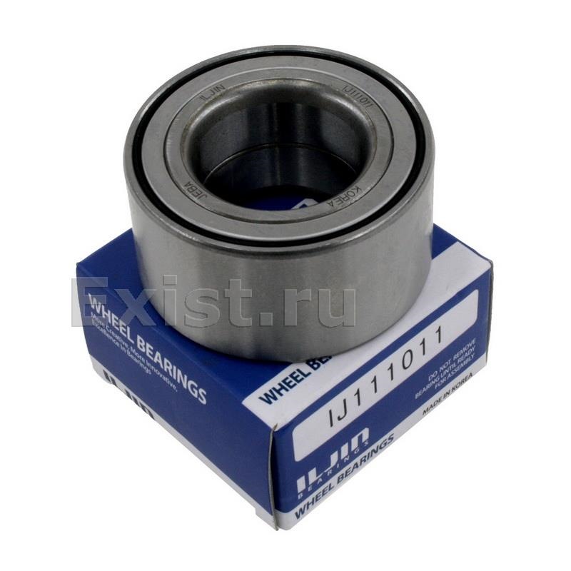

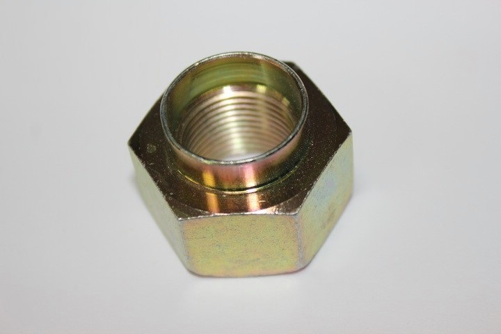

Так же был заменён ступичный подшипник. По совету Евгения Ingener73 был приобретён ILJIN — IJ111011 и Гайка крепления передней ступицы GM/CHEVROLET/DAEWOO — 94515437
Прежний Optimal отходил ровно 1 год и 20000 км., маловато на мой взгляд.

— ну и немаловажным фактом является метод запрессовки подшипника, а именно с помощью молотка и такой то матери (так сказать с помощью грубой силы удара молотком по голове подшипнику), а это не есть хорошо, хоть и дешевле )). Собственно данным способом и был запрессован прошлый подшипник.
В общем пришлось почти 2 недели откатать с гулом как на самолёте, музычку погромче и полетели )).
+ заметно тяжелее вращался руль, даже с ГУРом это чувствовалось, а вот каким образом это взаимосвязано, для меня остаётся пока загадкой, поэтому буду признателен, если кто объяснит сей факт.
После замены подшипника руль стал вращаться гораздо легче ну и естественно "Да здравствует снова тишина" ))

1. А ты как запрессовывал подшипник?
2. Почему предыдущий отъездил всего 20к? Это норма для нексии?
Предыдущий как раз кувалдой и был установлен.
Этот прессом, но прошёл не много тоже.
Немного прошел? А то хотел его брать ибо скф 2800 этот 1175
