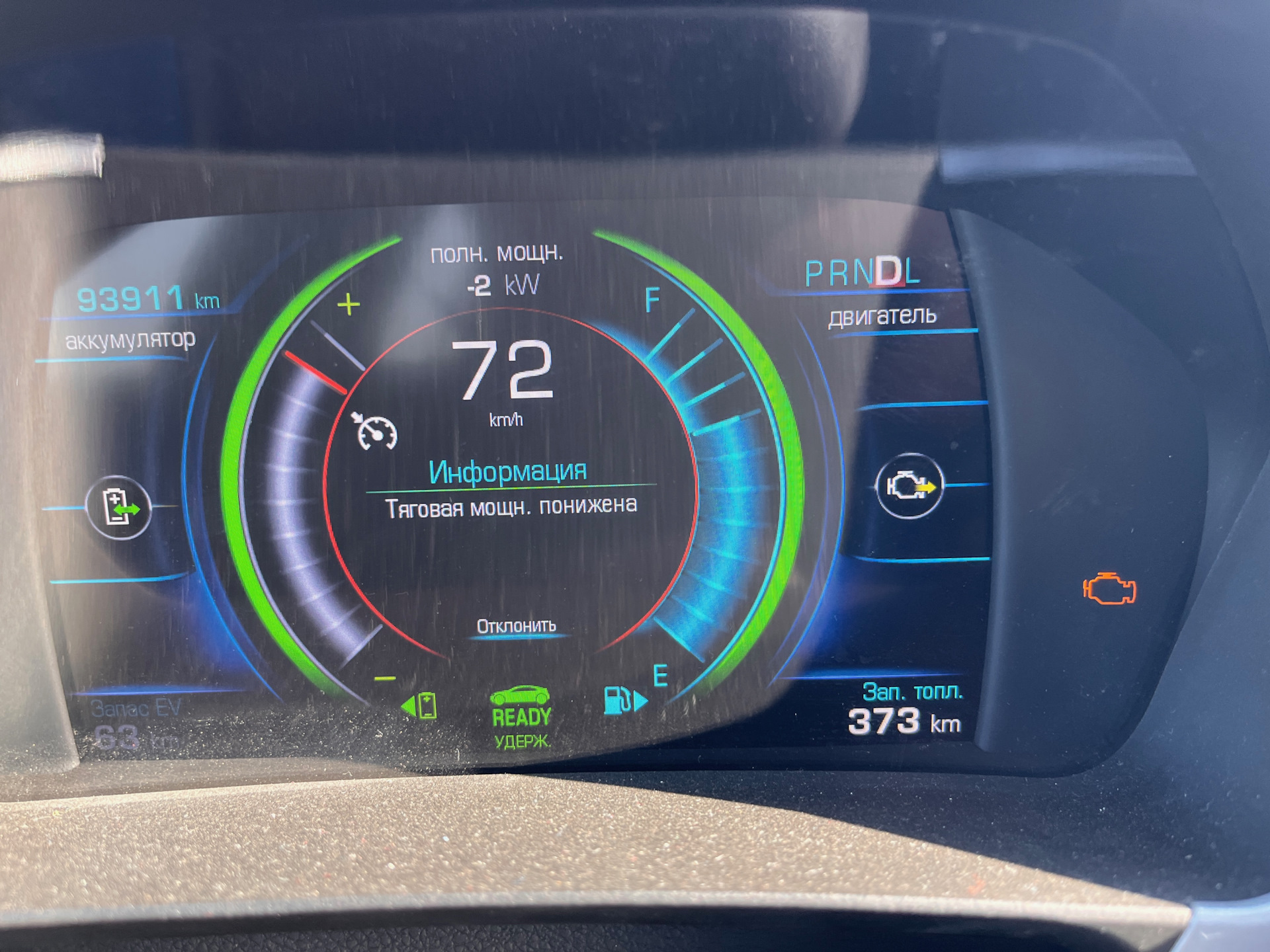

После примерно 200 километров пути машина неожиданно сообщила следующее.

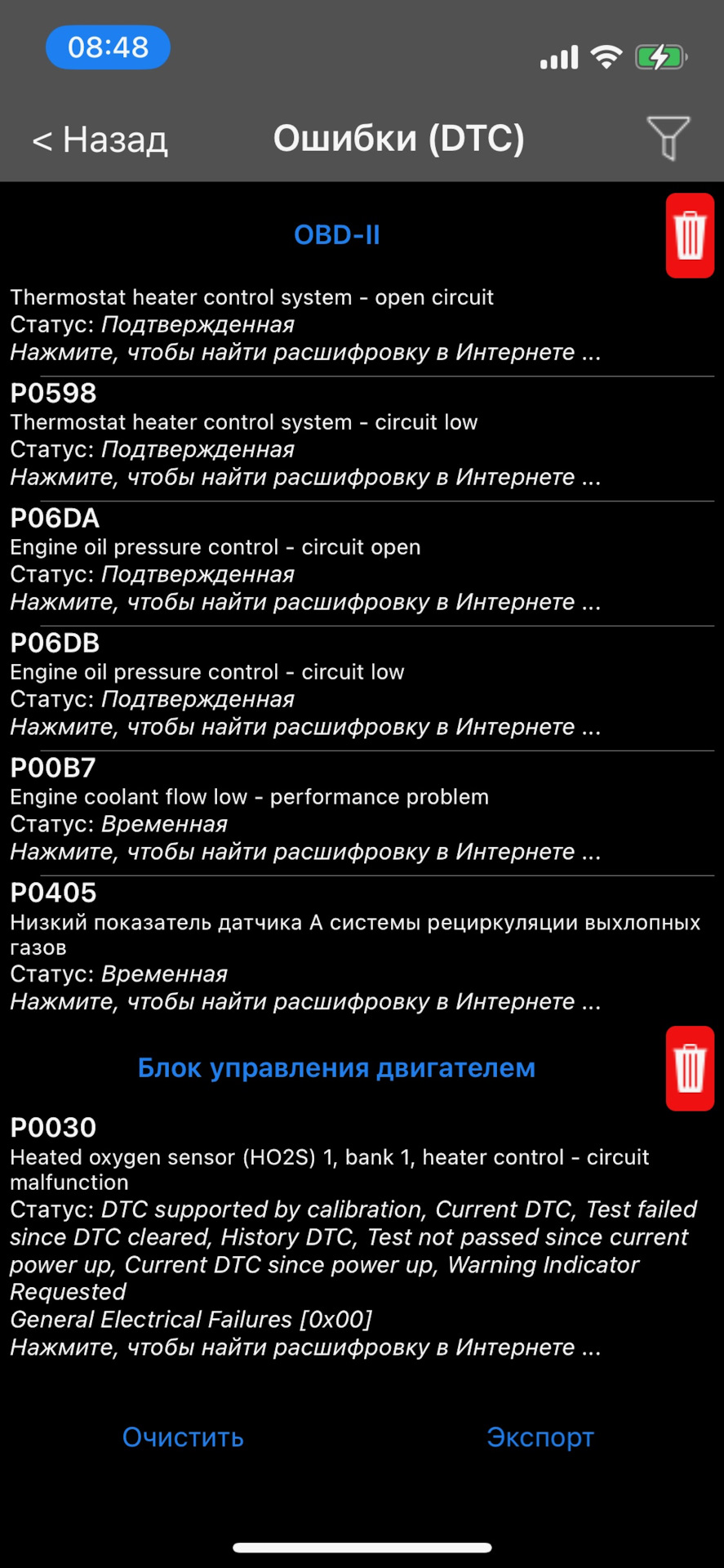

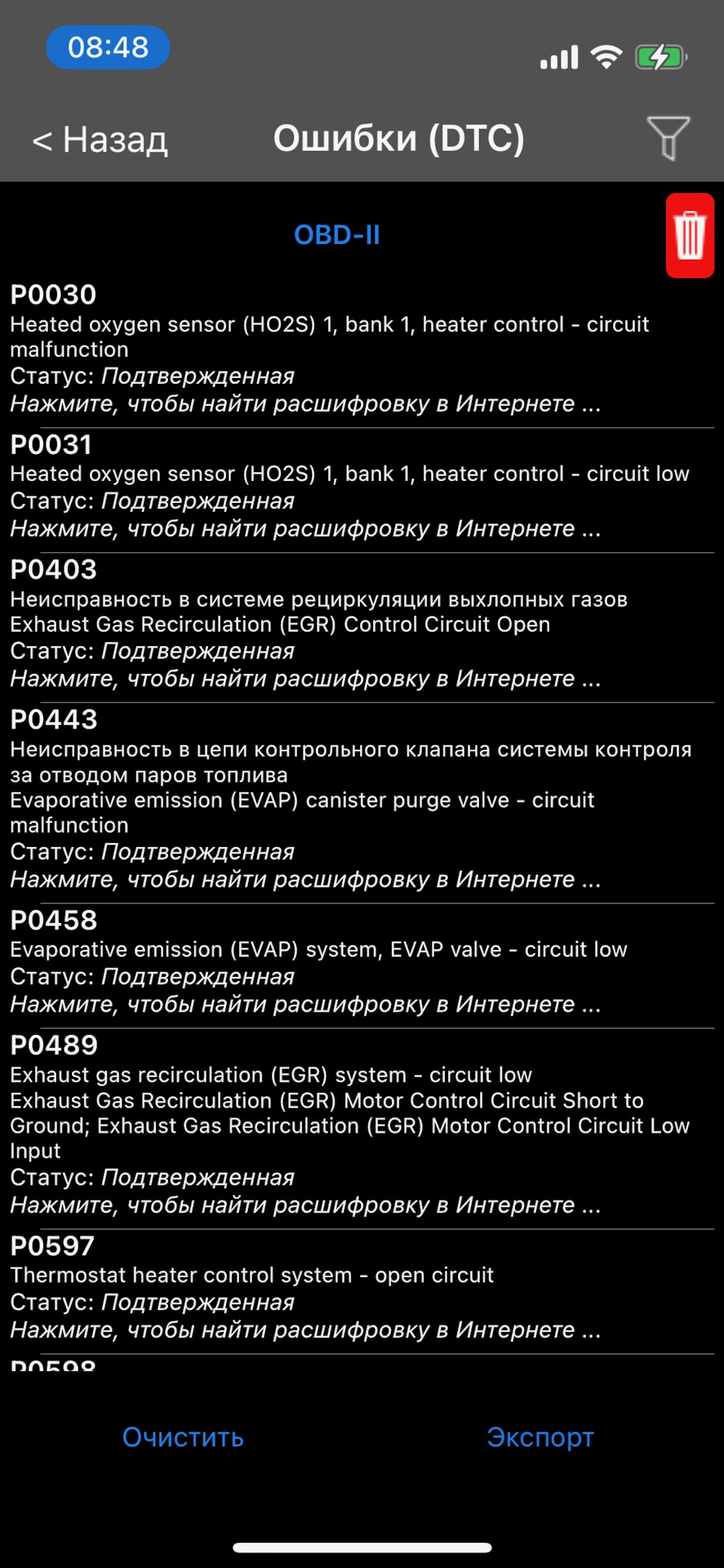

Я напрягся, остановился и сканером прочитал ошибки.
А там их буквально россыпь.
Что делать? Ехал я не развлекаться, а вполне себе по рабочим делам, в машине кроме меня еще пара человек, на том конце уже ждут. Пришлось двигаться дальше.
Машина не успокоилась и начала писать о том, что мотор перегревается.
С многочисленными остановками и передышками я добрался до места назначения, стараясь поменьше использовать ДВС. Электричество, разумеется, быстро закончилось, а зарядника с собой не было. Да и где бы я зарядился и что бы дали эти 80 километров при том, что обратный путь был тоже порядка 300.
Обратно я проехал около 30 километров с постоянными остановками. Было четкое понимание, что даже если вечером температура опустится до 20-25 градусов, это вряд ли поможет. Буквально каждый километр машина сообщала, что происходит перегрев двигателя и необходимо срочно остановиться и остыть.

Внятного объяснения происходящего, увы, не было.
Через некоторое время обнаружил, что есть сгоревший предохранитель на 15А, который в "мурзилке" называется non walk home. Его поменял, сбросил ошибки. Но не успокоился ибо, как известно, предохранитель есть следствие, а не причина.
Antlon как невероятно отзывчивый человек изучил буржуйские ресурсы и выяснилось, что в своем несчастье я далеко не одинок. По крайней мере, люди с подобными симптомами имелись.
Виновником произошедшего был, скорее всего, EGR. Учитывая то, что я нахожусь в городе практически все время, пробеги маленькие и ДВС с апреля по октябрь практически не работает, "закисание" EGR было вполне логичным объяснением.
Поехал в сервис, промыли EGR по инструкции с форума. Заодно достали и промыли сеточку, о существовании которой знает каждый порядочный вольтовод второго поколения. Надо сказать, что и сетка и сам EGR были во вполне себе чистом состоянии.
А через несколько дней снова вылез чек, снова машина написала про ограничение мощности и вывалила ошибку, опять же по EGR. Уже не помню какую. Сразу надо писать в БЖ, когда все еще свежо, а не спустя полгода.
После этого я пошел радикальным путем. Снова обратился к Руслану, сообщил ему свой VIN, он смастерил прошивку, которая этот EGR отключает насовсем. А для чистоты эксперимента с EGR и фишка была отсоединена.

Привет. Недавно тоже отшили ЕГР. Но появилась ошибка Р0106 (неправильные показания расхода воздуха на впукске). ЕГР заглушил, но ошибка так и висит. фишку с ЕГР тоже сбросил. Температура также поднимается до 100. Подскажи, ты кроме программной отшивки еще что-то делал?
Нет, больше ничего не делал
