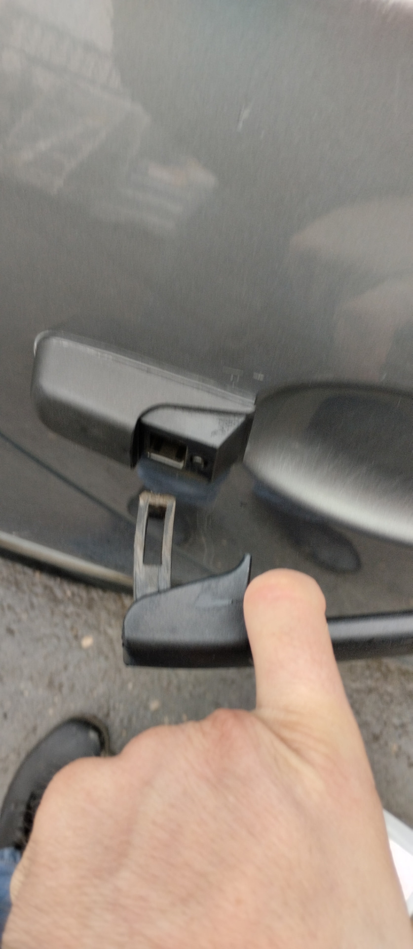

Всем добра и мира. Часто по городу вижу калины-гранты с отломаными ручками двери и эта участь тоже коснулось меня. В один прекрасный день сломалась ручка задней правой двери. Вернее сломался крючек, сей виновник был найден в нише двери. Сам механизм стоит рубле сто а вот найти его по городу не вариант, хотя на озоне он есть. Пришлось покупать в сборе. из выбора был за 250 и за 500, купил за 500.хотя моё мнение не вижу разницы, но гулять так гулять. Замена не особо трудная кроме как установить сам замок в паз двери, принцип работы простой, снимаем ручки, потом обшивку, далее один болт на 8 и гайку на 8.и вуаля ручка снято. Далее берем новую ручку, смазываем механизм и пытаемся попасть в паз на двери .Вот с этим придется помучатся. Попутно смазал механизм стеклоподьемник. Собираем в обратной последовательности и теперь дверь можно открыт одним пальцем. Всем добра.

Ремкомплекты в продаже есть, 200 рублей на левую и правую сторону)
Да есть, но в магазинах их нет, а с озона их ждать.
Устал с этими ручками. Правая задняя это жесть. Постоянно ломают 🤦♂️ Поставлю очередной раз новую и надо смазать этот механизм, но не знаю чем лучше, литол или подобие его.
В целом тачка нармуль. 11 года, 170.000 км пробега. Всё работает нармуль. 👍
Зря смазал литолом. Зря. Зимой он станет густой, а так же он накапливает грязь и пыль. Зимой это все замерзнет и кобзда. Знаю проходил
Где-то на севере да но я живу на Кавказе и нет таких зим, а насчет грязи пыли может быть но скорее его заново сломают.
Тоже заменил правую заднюю ручку. И так же купил ручку в сборе. Замена действительно не долгая. Главное терпение. Ремкомплект не стал брать. Крючки из силумина и разницы от комплекта на две двери и одной ручкой в сборе практически нет. Стала помягче работать при открытии. Заметил что такая болячка на Калинах именно на правой задней двери. Остальные ломаются редко. Сколько своих домашних не учил как открывать дверь, толку никакого. Так что к следующей замене готов.
Полностью с вами согласен и у меня аналогичная ситуация, все ни как не могу родных научить открывать дверь. А задная правая страдает и за того что её чаще открывают.
Имеет смысл личинку смазывать. Легче открывается.
Держусь принципа — маслом кашу не испортишь.
