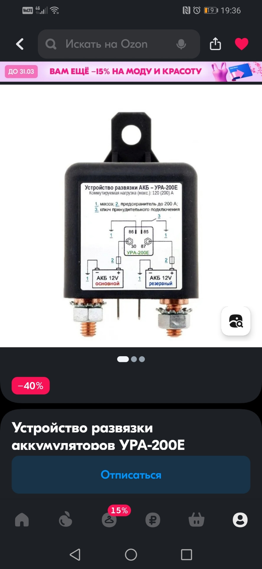

Есть желание поставить 2 акб в багажник, для зарядки сначала хотел купить солнечную панель но есть другой вариант.

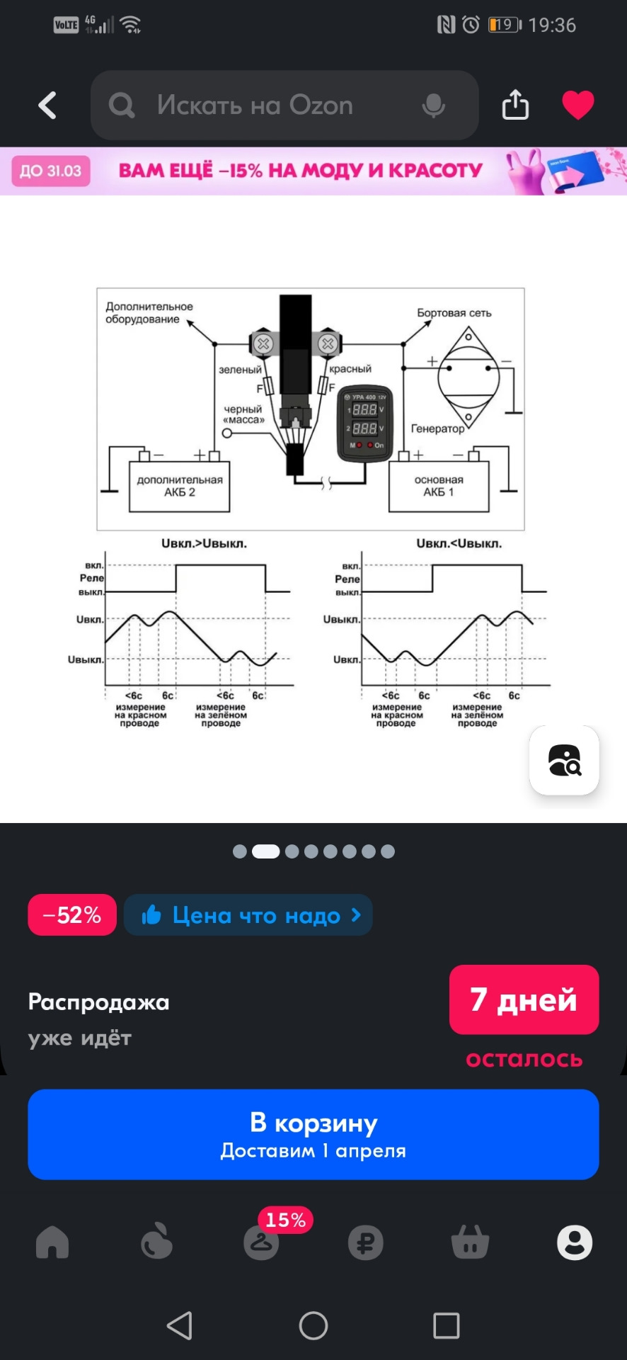

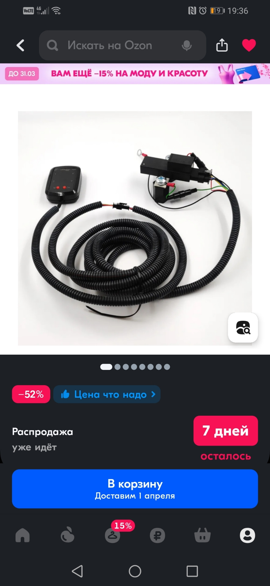

Зарядка от генератора при установке делитель зарядки.
Кто ставил 2й акб на Бензинку? тянет ли генератор? И есть делитель на 200 ампер и на 400. Есть ли смысл брать на 400 если использовать акб только для включения холодоса мощностью 60 w ну и доп свет ват на 40 на стоянках?ну может ещё саб подключу тоже к доп акуму.

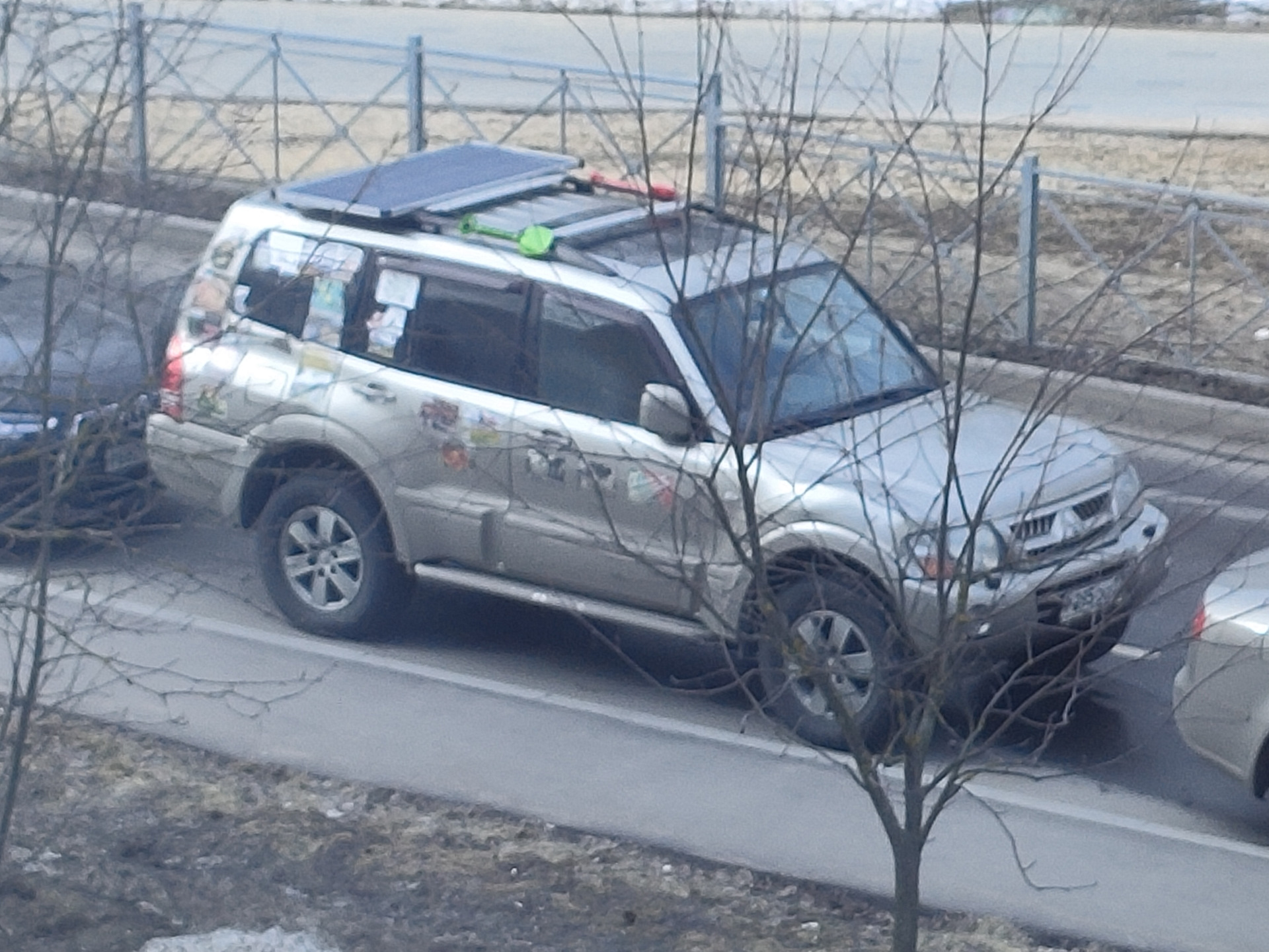

У меня два штатных аккума и панель на крыше.

У меня стоят два аккумулятора подключенные параллельно. Один аккумулятор на стоянке отключаю обычной массой, а второй питает бортовую сеть (холодильник, музыка, освещение), но при этом подключаю солнечную панель. Родной генератор вполне справляется с зарядкой двух аккумуляторов. Для чего городить это УРА не понимаю.
На каком автомобиле? Какую панель используете?ели тлк то понятно там 2 с завода.
Сейчас на ТЛК 80, но у них не всегда два с завода и в моем случае он был один с 12 вольтовым стартером. До этого на митсубиси Паджеро спорт также пользовался. Панель такая mobilesolar.ru/products/8705765
Ура, для того чтобы все само автономно работало
