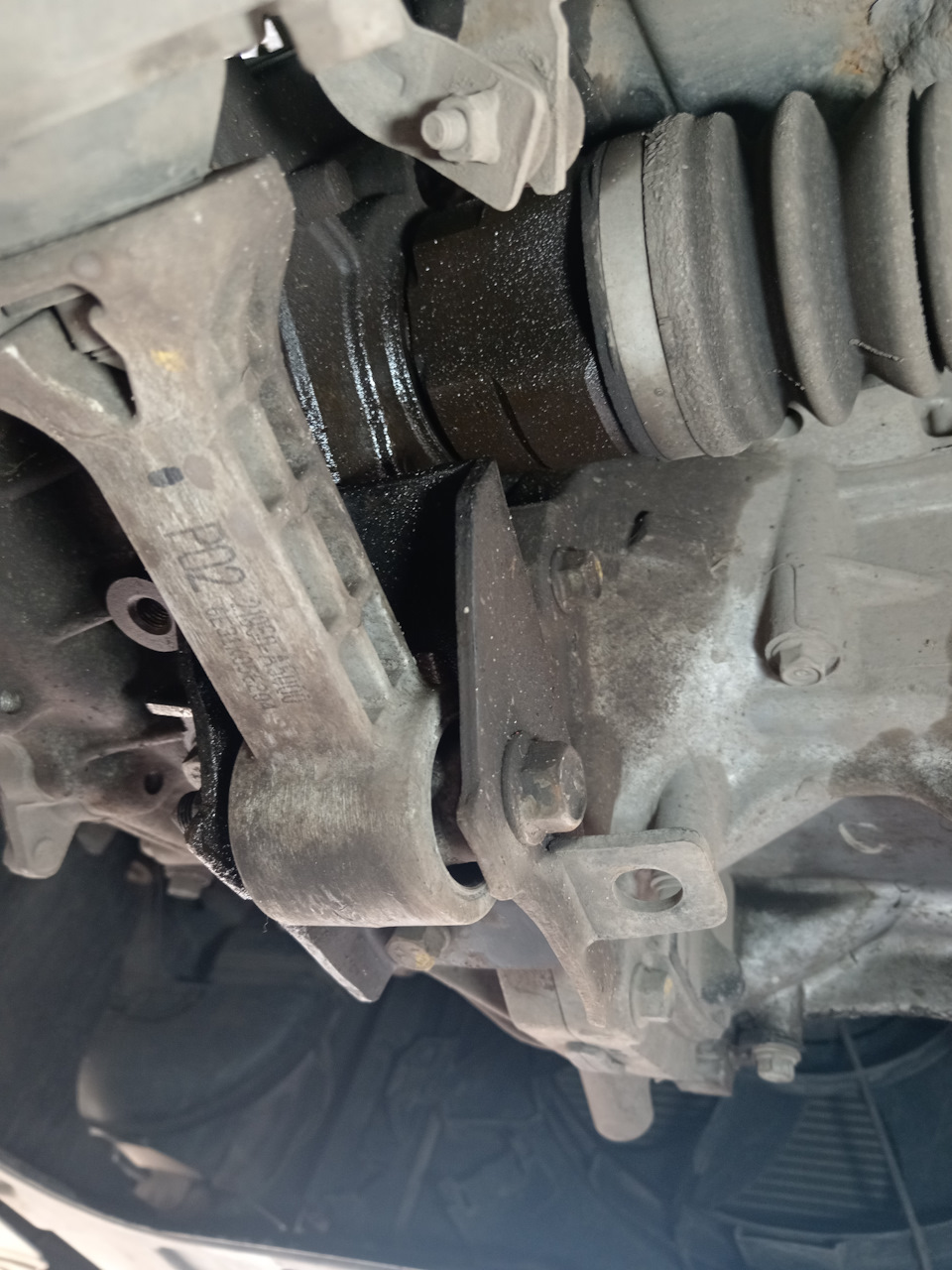

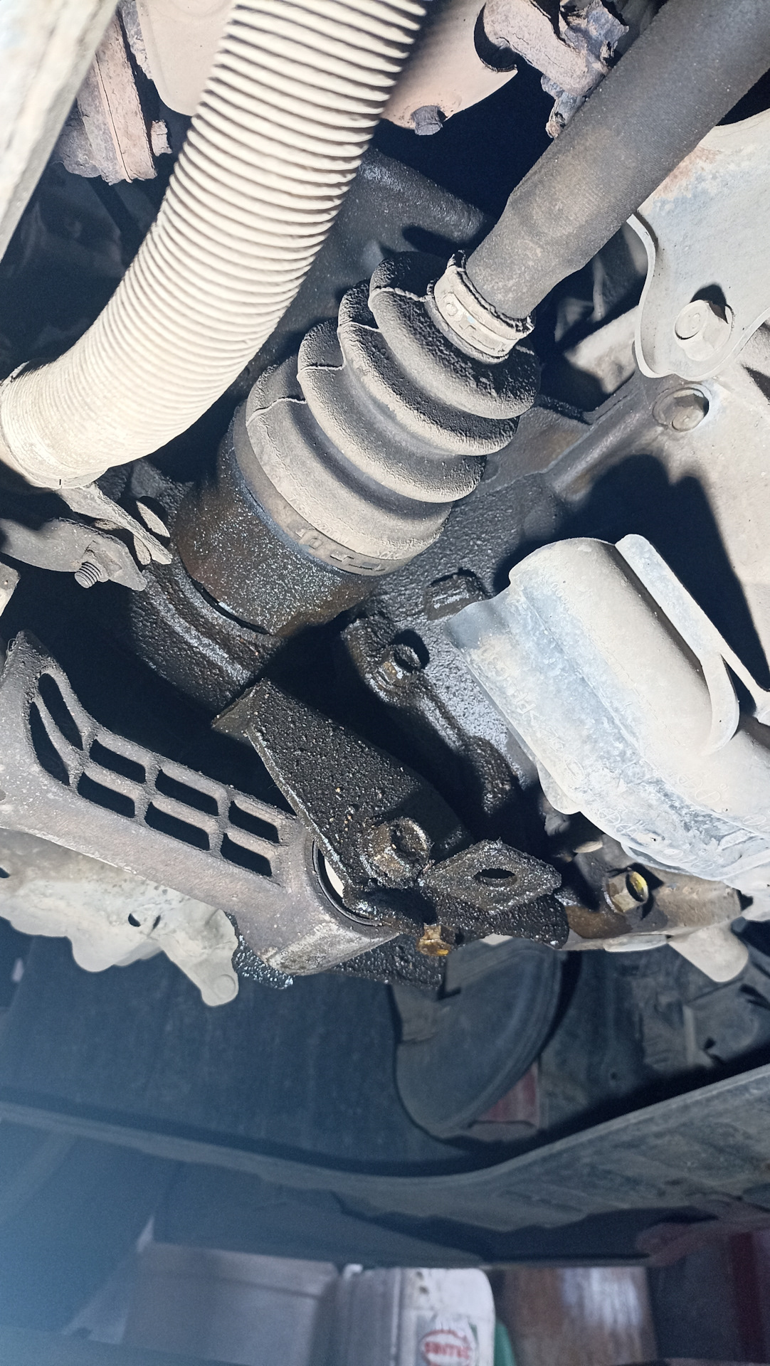

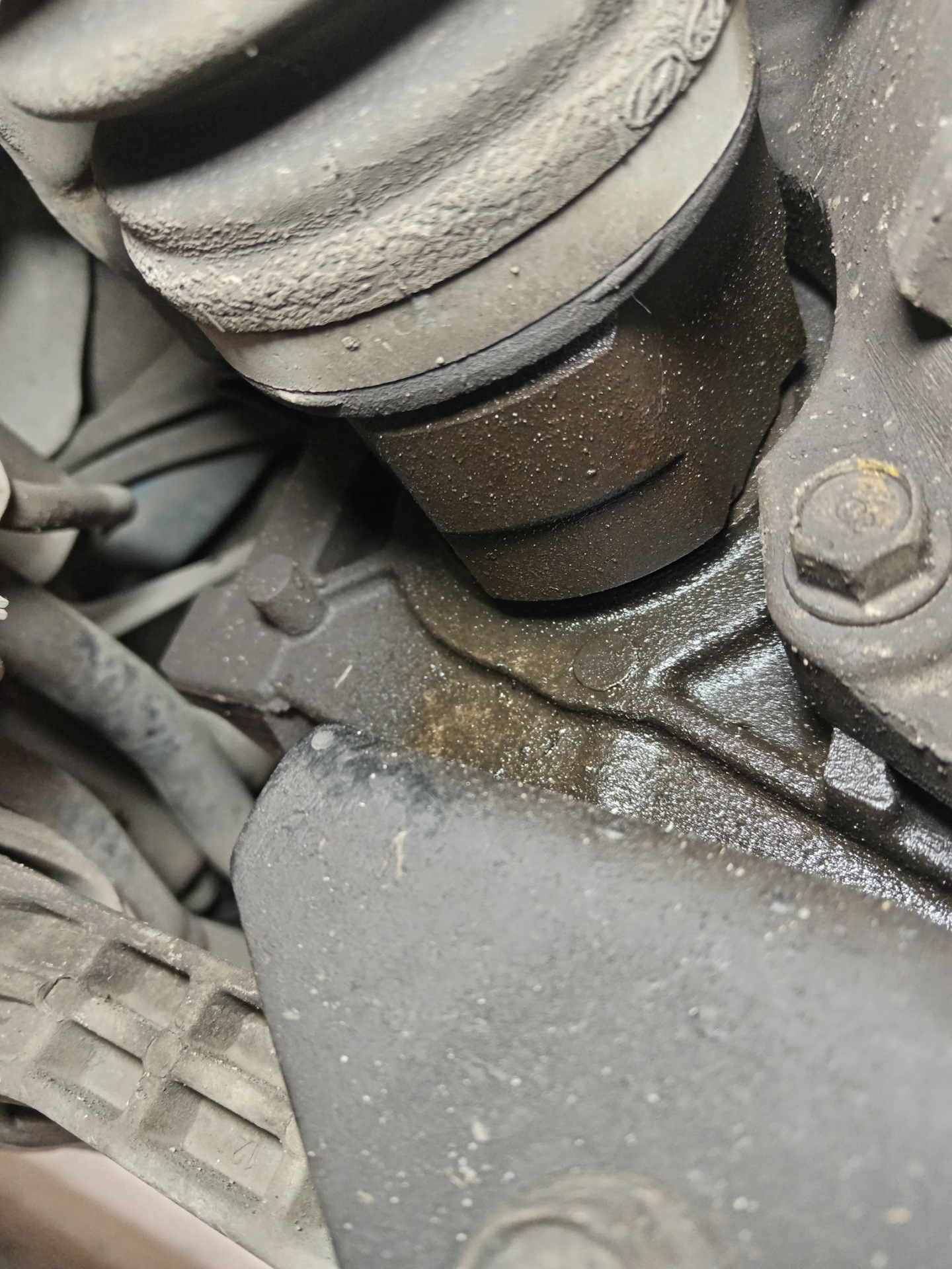

Обнаружил на внутреннем приводе потеки. Когда потек сальник не понятно так как трансмиссионка стекала на нижнюю опору и через отверстие в защите на землю, но я не разу не виде ни одной капли на асфальте во время стоянки авто.
Выкрутил заливную пробку проверить уровень масла, но моей ошибкой было, что я забыл о наличии контрольной пробки и решил долить посчитав, что много вытекло. Залил литрушку масла. Коробка стала тише работать и меня это порадовало, что не зря долил.

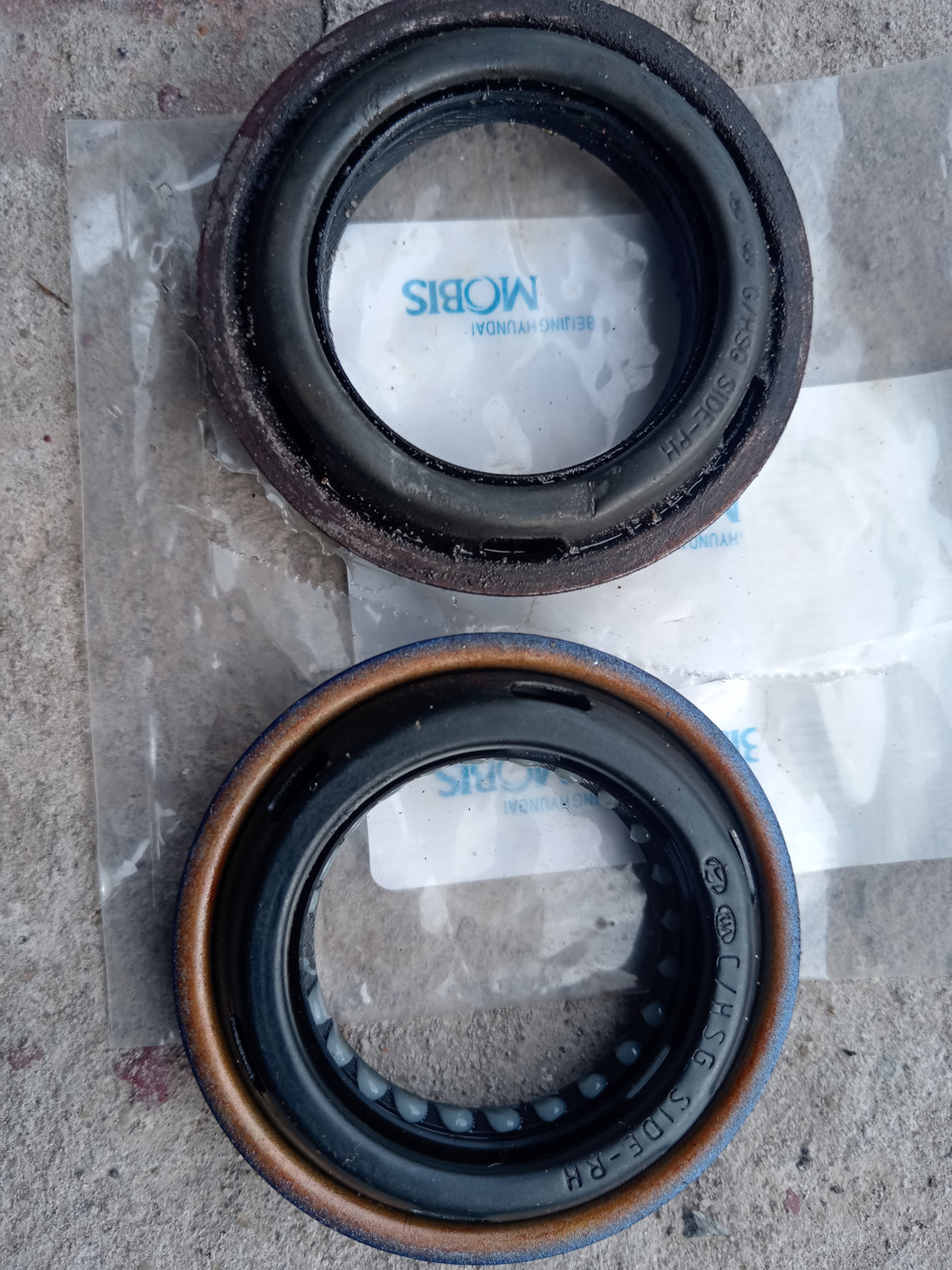

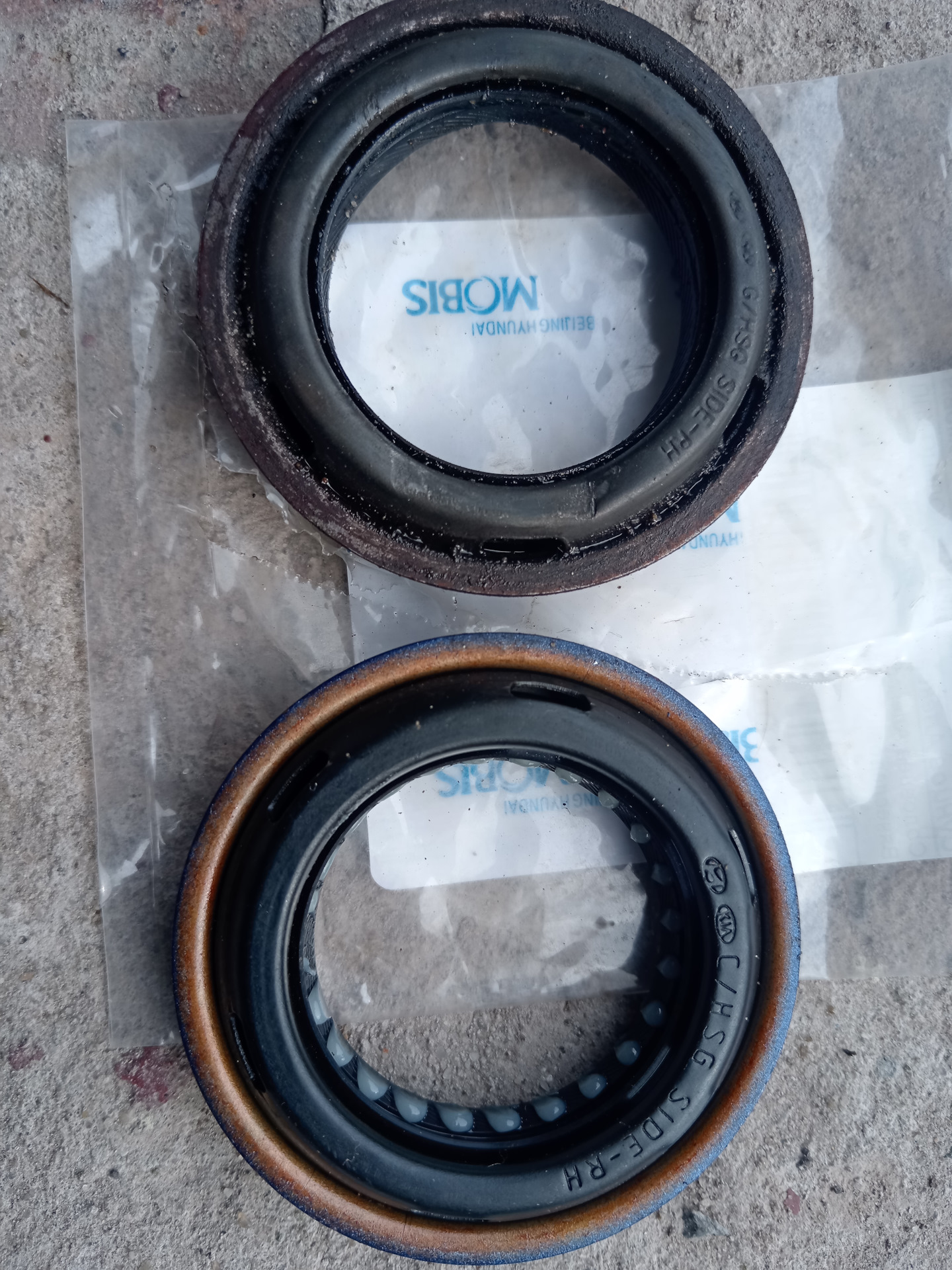

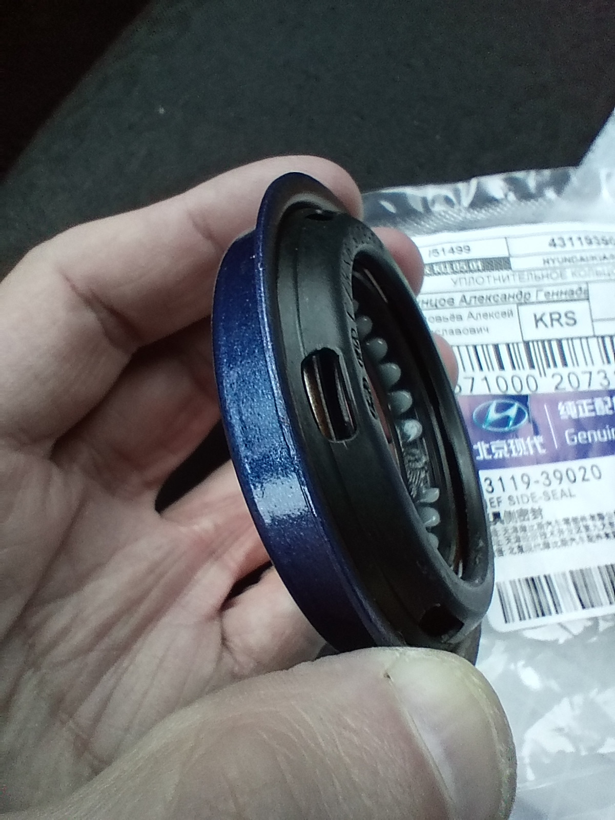

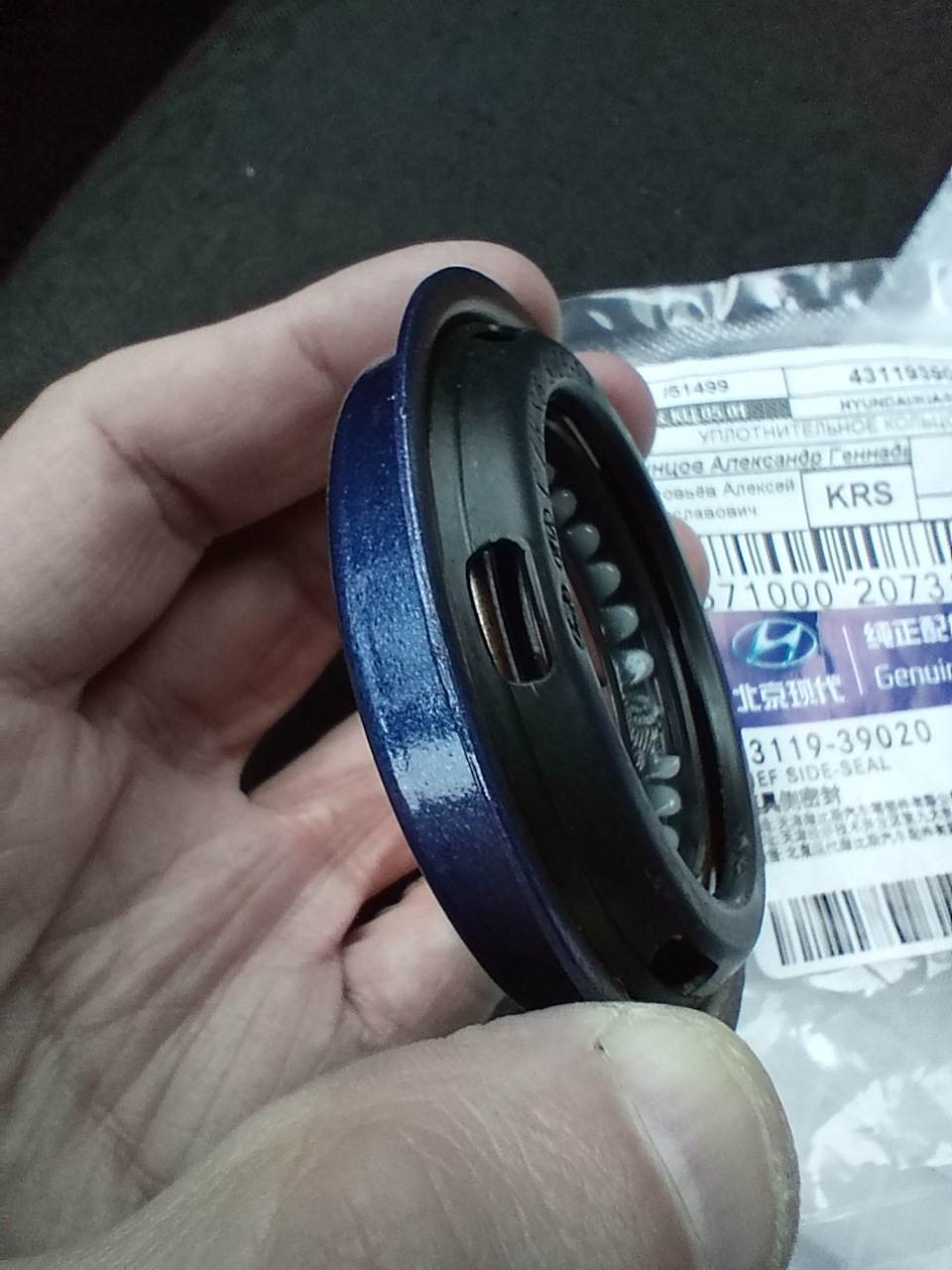

Нашел в наличии в одном из магазинов города сальник оригинал 4311939020 540р., но купить его сразу не получилось так как было воскресенье вечер и магазин был уже закрыт хотя на сайте было указано время что они еще должны были работать.

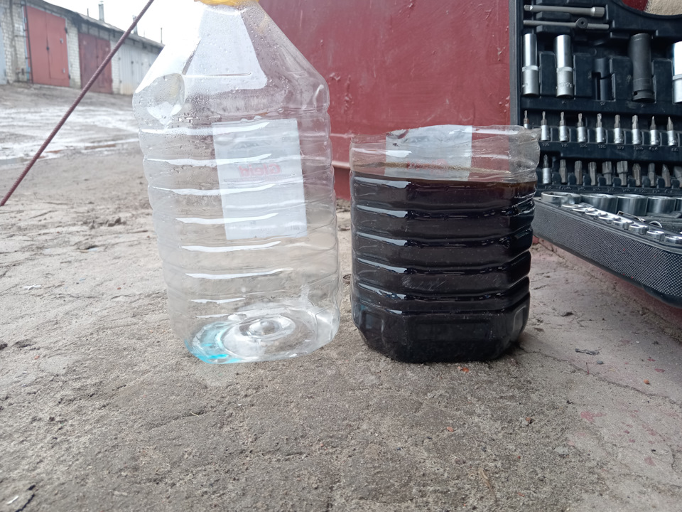

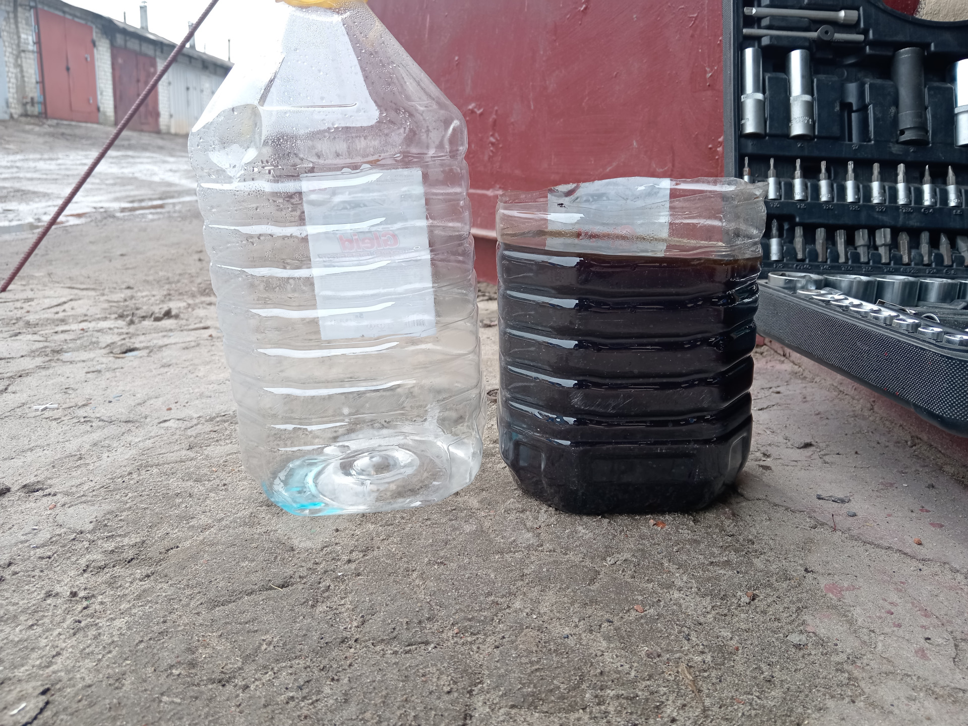

слил масло. Цвет темный и слилось около 2.5 литров при том что в коробку заливается 1,9-2л по документам. Первую замену масла делал на 80 тыс. пробега и сливалось почти чистое как слеза. Второй раз сливал при замене сцепления прошедшей осень и оно не было таким темным как сейчас, тогда его же назад и залили. Теперь буду его менять полностью, но чуть позже. Залито было кастрол. Кто-то скажет, что сливать не обязательно, но я хотел посмотреть в каком оно состоянии и сколько там его осталось. А то может ездил уже на сухой коробке.

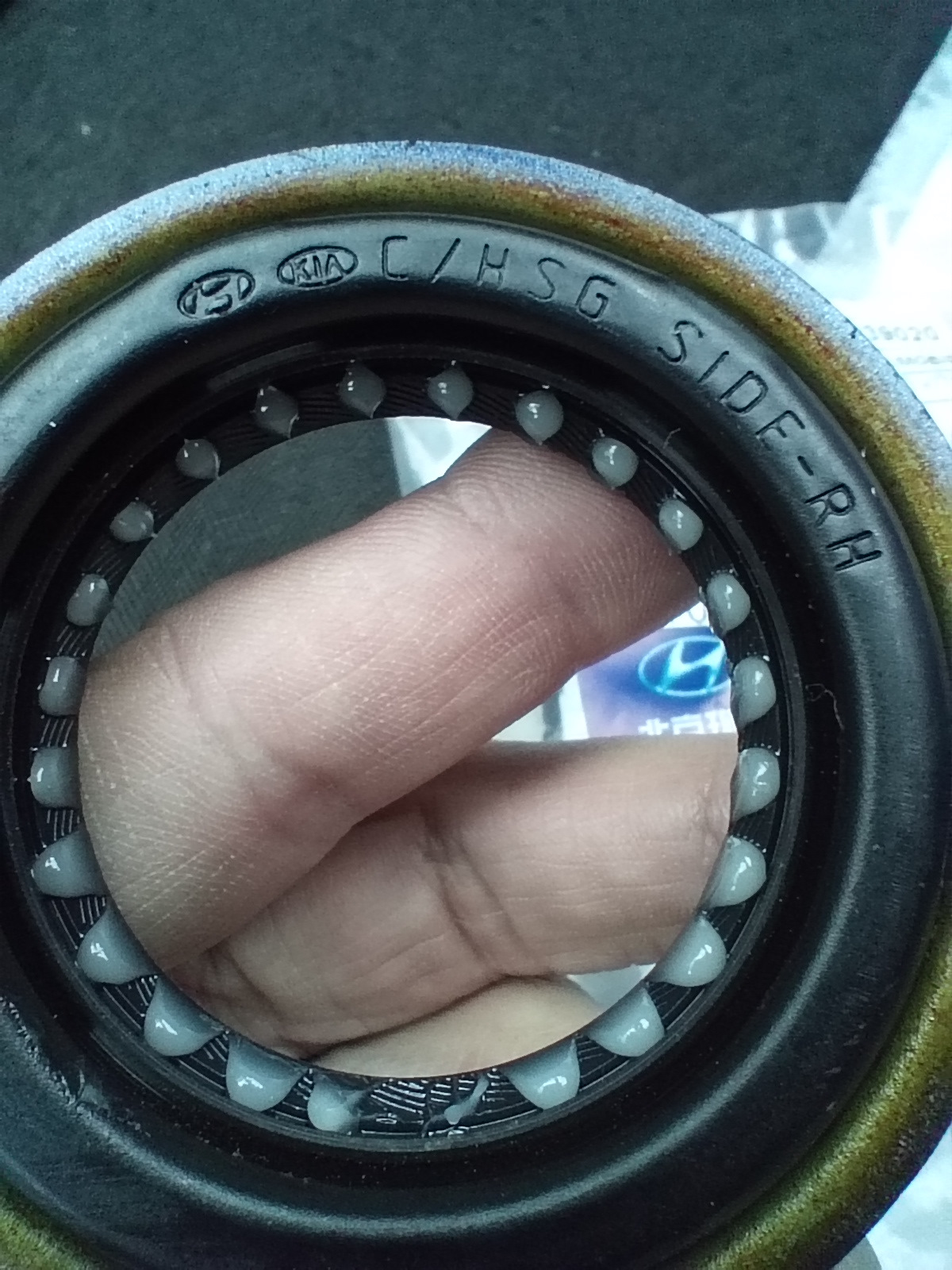

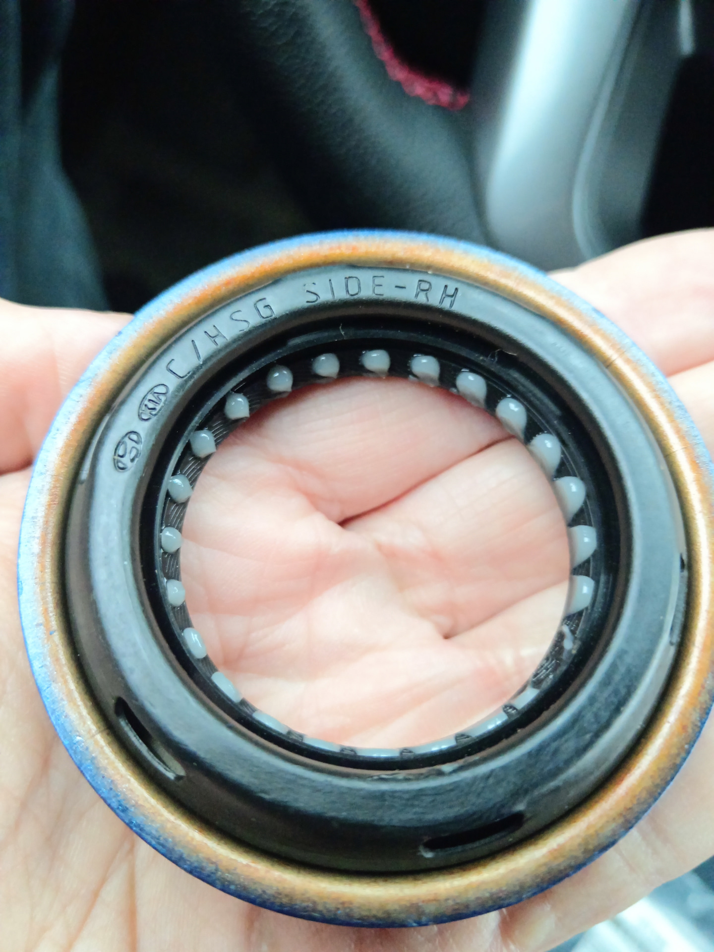

По упаковке уже было понятно, что это не оригинал так как пальцем свободно мазался текст. Выштамповка тоже очень сильно отличается от оригинала.

Последовательность работ: откручивание ступичной гайки — откручивание болтов ступицы от амортизатора и вынимание наружный шрус из ступицы (еще необходимо открутить датчик АБС) — снятие нижнего крепления коробки — вынимаем привод, но лучше не дергать за вал, он выскакивает из внутреннего шруса при этом, а слегка монтажной подковырнуть между коробкой и внутренним шрусом. Вылетает легко . Теперь той же монтажкой аккуратно выковыриваем сальник. Забиваем новый и собираем все в обратной последовательности.
Заливаем назад масло пока не начнет вытекать из контрольного отверстия.
Коробка работает легко. Через неделю гляну как там поживает сальник.

Это водительский привод или пассажирский? Мне надо левый сальник никак не найду артикул
это с пассажирской стороны (синий), на водительскую сторону (красно-коричневый) 4311939030.

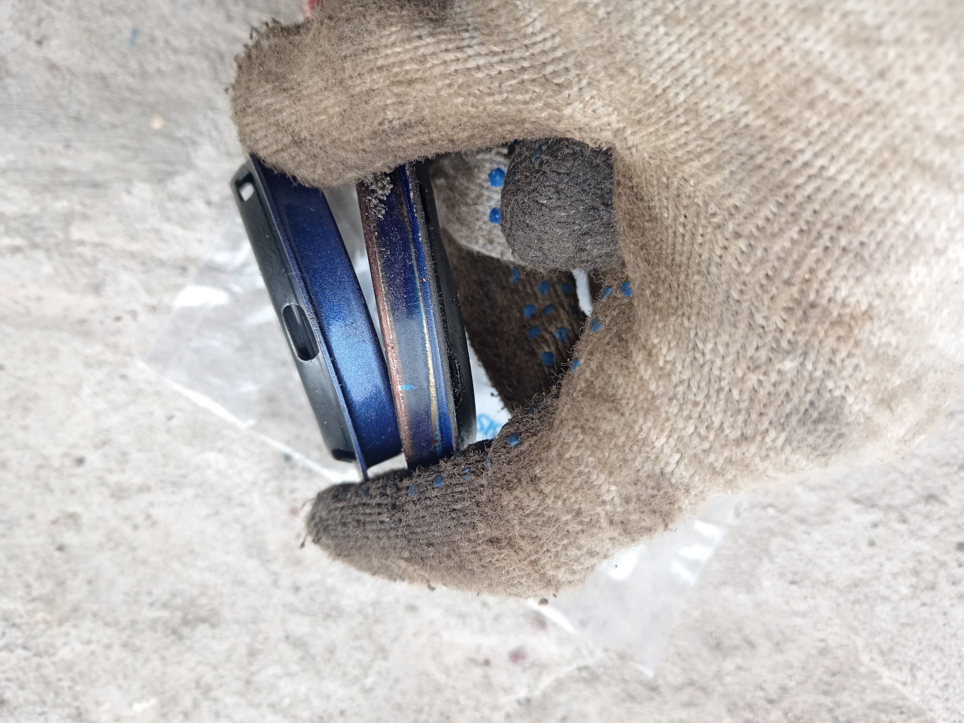

С чего решили, чтов цвет кузова красят?! Тоже брал оригу и так же синяя была. Хотя авто черное.
это нужно понимать не в буквальном смысле. У меня авто просто такого же цвета.
А правый и левый сальники одинаковы?
Нет. Разные.
