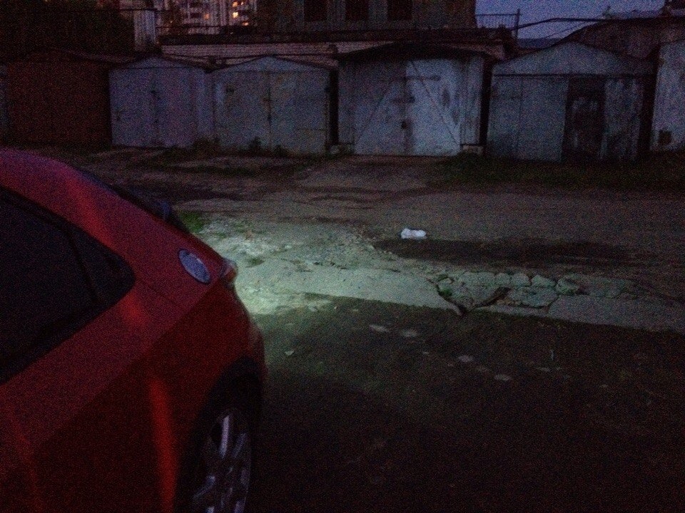

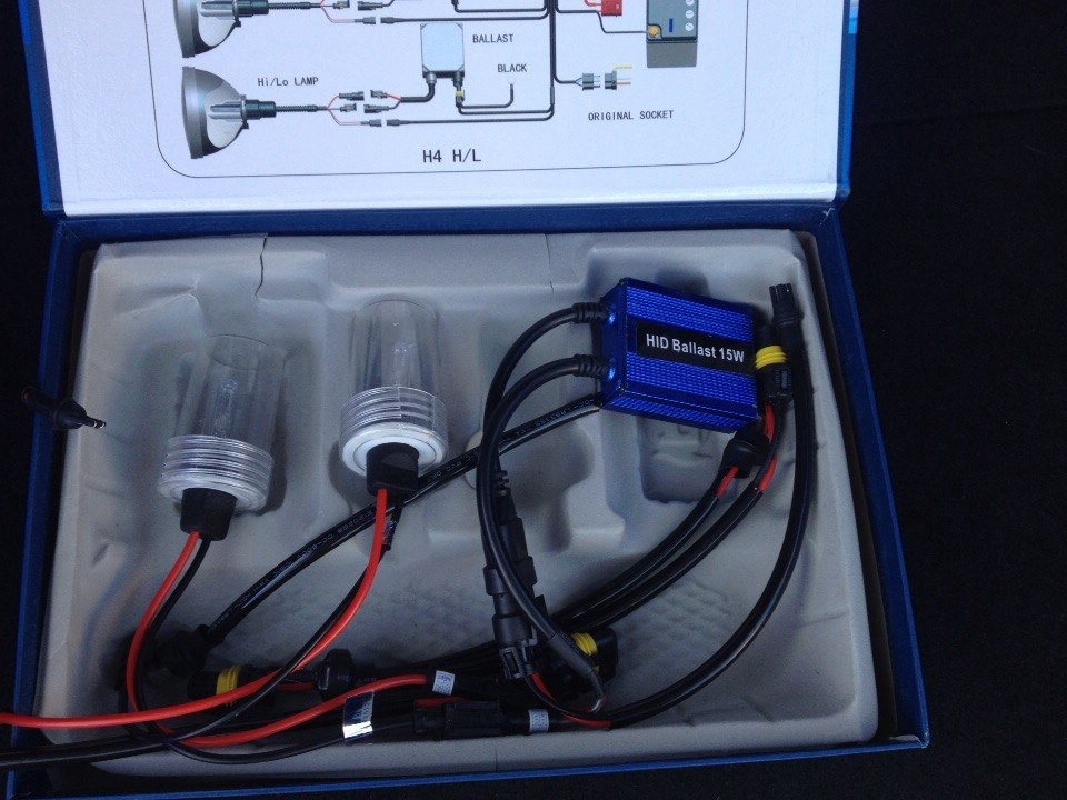

Это уже болезнь наверно ксеноновая) ну и ладно:) Специальный 15 ватный ксенон для заднего хода с большим количеством переходников.Проблем с установкой "почти" не возникло:) Вообщем после установки решил проверить как все горит а хер там, машина отказывала заводится и удивлению моему небыло придела просто. Сразу почему то подумал неужели посадил акум от диодных лент так как багажник был открыт 3 часа и они все время горели. На помощь приехал товарищ ilnarei589 и пошел процесс думания что же это такое у меня:) после всех штудирований интернета и книжки хонды нашлась причина)) Перегорел предохранитель приборки:):):) И поэтому конечно же машина не заводилась) поменял, завел, скинули чек отсоединив плюсовой провод акб на 2 мин и все стало на свои места) Заодно проклеял STPшкой немного все в нутри. Сами лампы ксена пришлось немного подколхозить а именно отрезать через чур толстоватую резину с низу вокруг лампы, так как она просто не пролазила во внутрь.В принципе вроде все))
