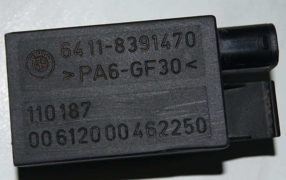

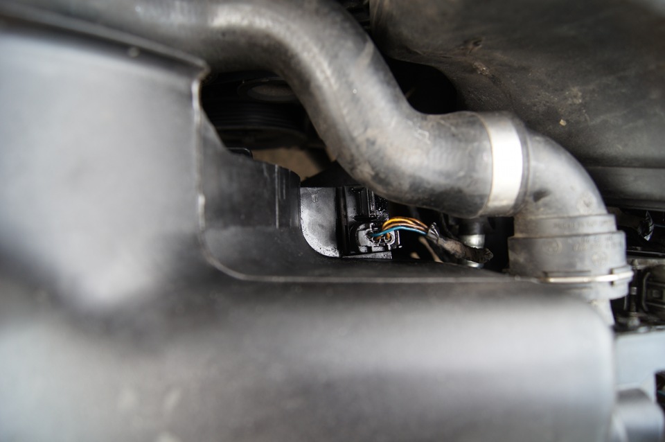

Продолжаю любить бмв!) ). Мне не давал покоя датчик дыма или по другому газоанализатор. Долгое время он болтался у меня примотанный к рукавам ГУРа. Я честно не знал где он должен находится штатно. Наконец определил, — на диффузоре вентилятора радиатора. Причем я не знаю рабочий ли он. Ошибок по климату никогда не было. Рециркуляция воздуха работает. Но в авто-режиме никогда не ездил. При приближении к дыму или вонючке я обычно сам с руля включал рециркуляцию. Ну теперь висит на месте!
Кому интересно по-подробнее. Он разбирается не сложно. Нажав защелку, располовиниваем корпус на две части. В одной сенсор, в другой — нечто похожее на поролон. Ну для защиты от воды и пыли. Сгнивший поролон я заменил подходящим от старой мочалки, воздух вроде пропускает. Контактную группу защитил спреем. Все промыл и высушил. Фишка с проводами пока старая, летом поменяю.
Теперь надо охотится за вонючими икарусами, проверять работу климата!) ) ).

ну как после замены? разница чувствуется?
Да честно говоря так и не понял). Всегда вручную переключал. Видимо работает.)
по фотке не могу понять с какой стороны стоит…(((
На 52-м мотре рядом с корпусом воздушного фильтра. По ходу авто слева на диффузоре.
Вертикальный вытянутый и к нему еще белая вишка?)) этот?
Ну цвета могуть быть разными. Разьем 4-pin.
Ну вертикально стоит? И фишка сверху?
Да.
