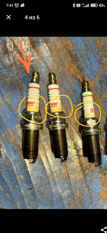

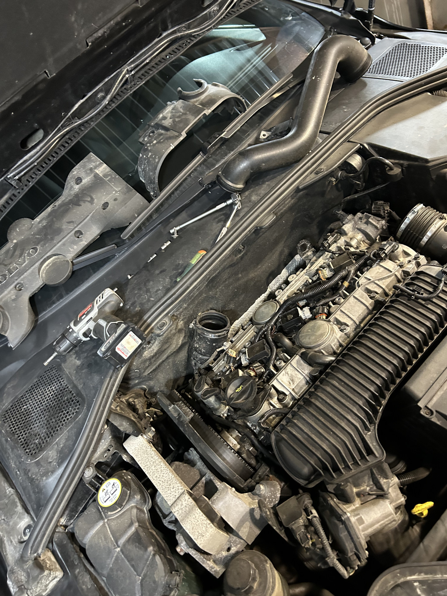

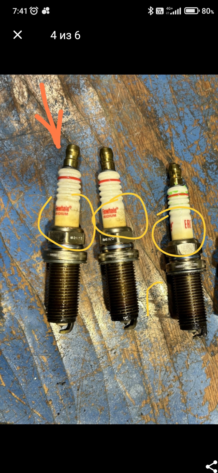

Вообще не понимаю как так вышло, но со свечами произошел какой-то казус, а именно после небольшого пробега с ними, что то происходит. Изначально я ставил комплект Denso, которого благополучно хватило на пару тысяч пробега и при выкручивании свечей было обнаружено, что все изоляторы потрескались, что бы кое как привести аутов чувства, заказал свечи Finwhale, по через одну тысячу километров пропала тяга в авто, при их выкручивании обнаружено, что наконечники сгорели, я конечно опять впал в ступор и в этот раз заказал свечи Bosch, посмотрим на сколько хватит этого комплекта свечей.

Так я сам все работы провожу с авто

Почему наконечник свечи согнут?
И жёлтый ободок говорит что твои свечные наконечники сдохли.
Вот этого не могу сказать от чего согнулся, но катушки все новые
Какую долгую коррекцию топлива показывает? Может подсос воздуха? При этом коррекция в плюсе. Так при бедной смеси возможен перегрев свечей, а может на подделку нарвался.
Также на поршнях нагар от масла может вызывать детонацию.
Свечи Denso почему-то совсем уставшие, не похоже на маленький пробег.

Вид свечей такой, как будто на них проехали не 2тысячи, а как минимум 40.
Ну так наверно по классике 5 цилиндров на п3 масло литрами
Rapidovod-Neu
Я сам в шоке от этого
