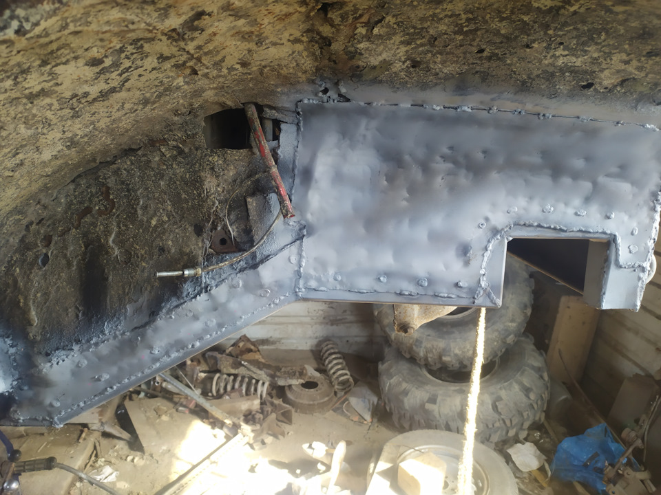

Процесс по тихоньку пошел, вырезал полностью лонжероны от переда до задних стаканов( там уже стоит профиль), сделал лонжероны с проф трубы 60-60 3 мм, вварил поэтапно усиливая пол и сами лонжероны, в старых очень много земли было

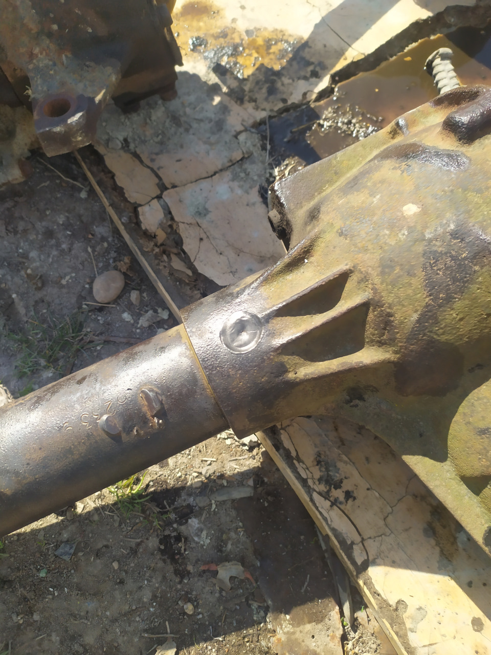

Передний мост все же решил перечулковывать выдул плазморезом электро заклёпки
Продолжение следует
