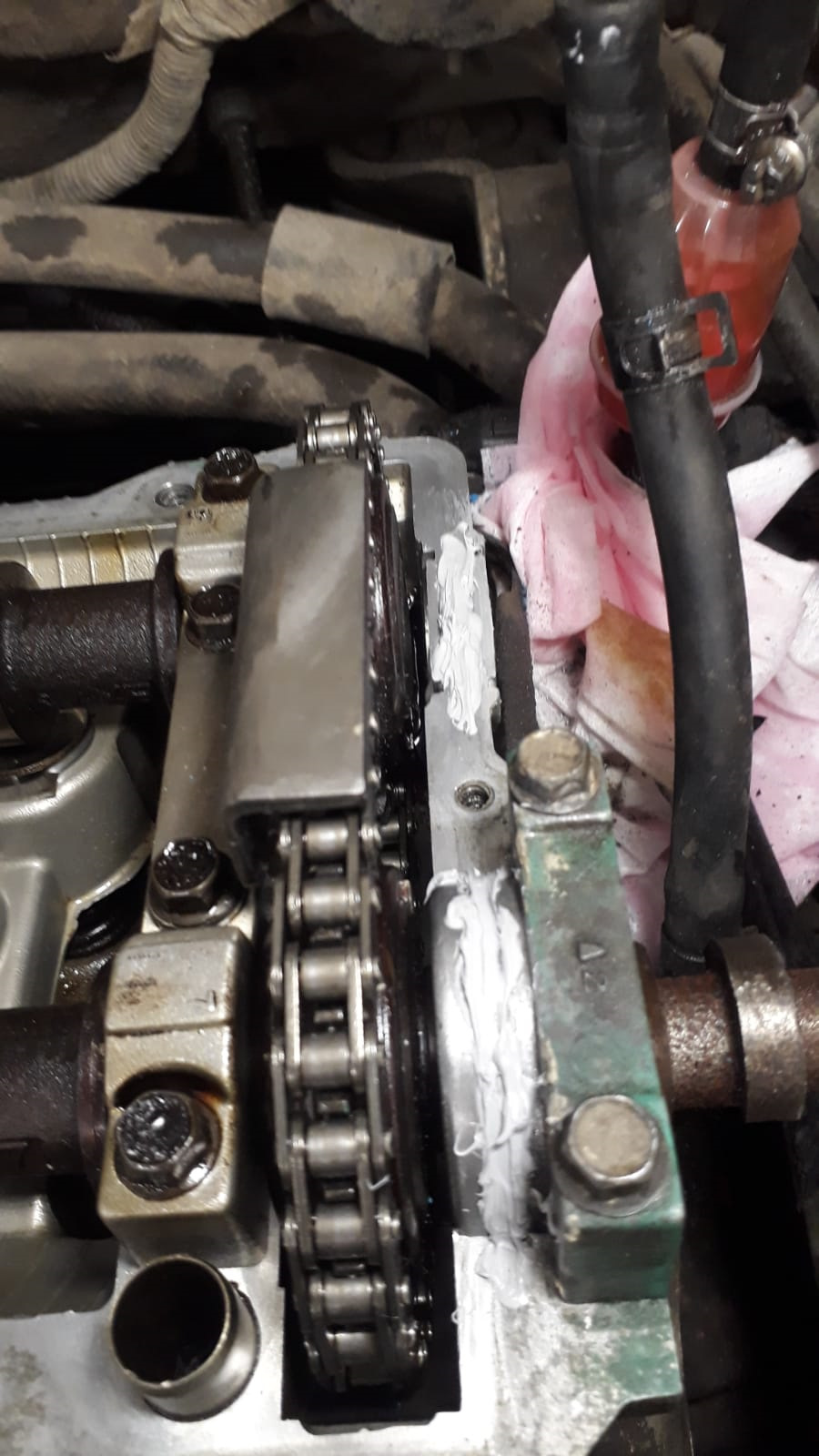

Проблемные места — это полумесяцы. с полумесяца с задней стороны сочилось
передний полумесяц более менее живой
Первый раз блин алюминиевый полумесяц встал нормально, но все равно пришлось подточить. Задача была — добиться плоскости, так что не стесняемся — обрабатываем напильником и на герметик

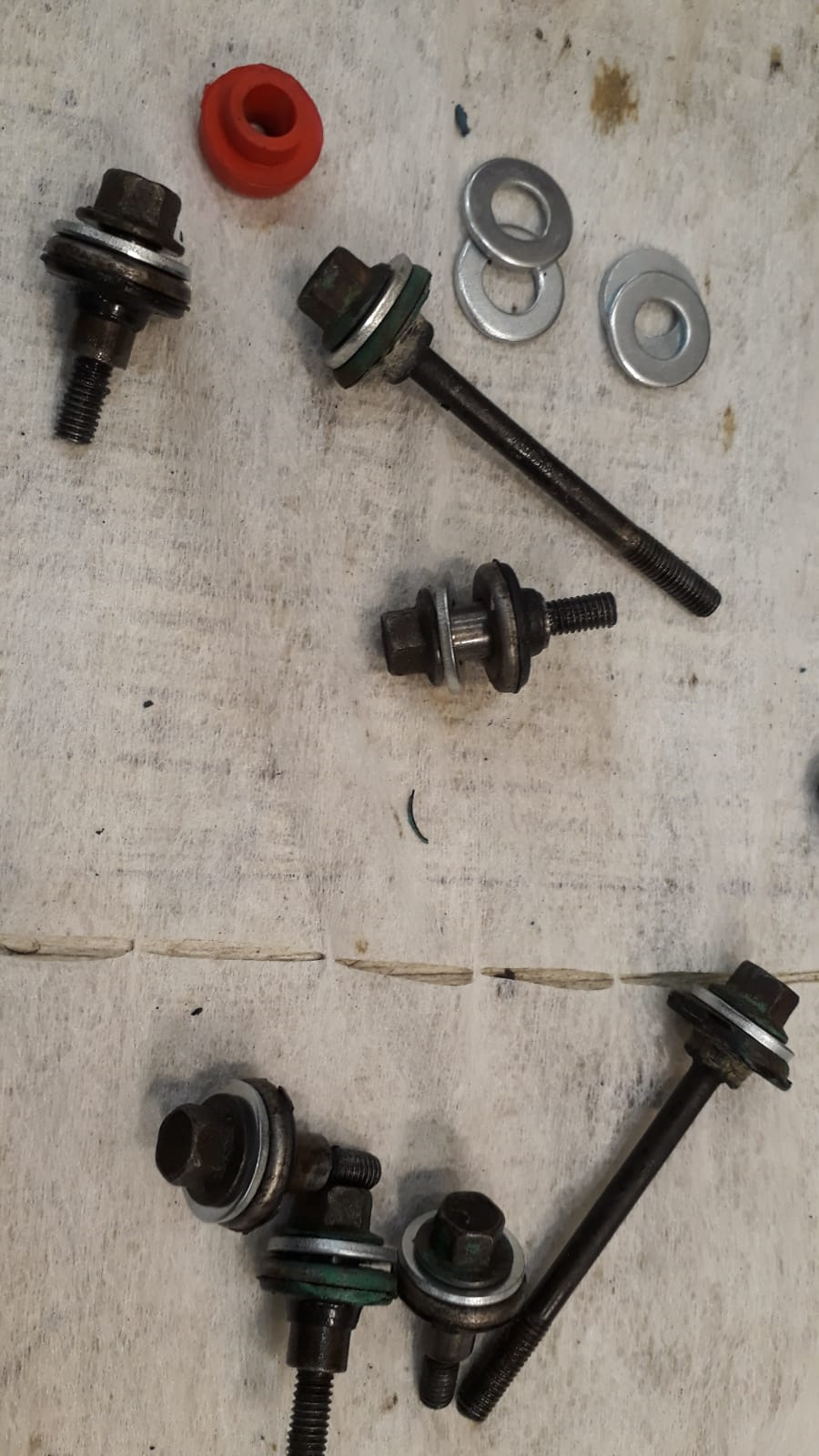

А теперь самое главное — болты. Не для кого не секрет, что там дубеют и становятся плоскими прокладки, и хоть заутягивайся — ограничитель на болтах не даст прижать прокладку
Думал заменить на такие — их можно подрезать и становятся как родные
Но, на L6BA форма шайбы чуть другая. Короче — на G6BA шайба с двумя проточками и эти красные прокладки нормально залазиют, на L6BA шайбы просто с закруглением и эти красные прокладки выдавливает. Короче — ограничился пока просто подкладыванием шайб М10
Ну и чуток мажем герметиком полумесяцы и отливы
как то так
Ну а дальше динамоключем на 6 нм затягиваем болты по мануалу Ну и за одно притер плоскости впускного ресивера и впускного коллектора, поменял прокладку

А есть ссылка на эти резиновые колечки, где взять ? Передняя прокладка потекла, нужно перекрутить
Которые красные? Это от газели резинки, на фотке есть номер
Пасиб
il00
Т.е. На G6BA пойдут? Подрезать надо?
Да, старую резинку выкидываешь, эту красную пихаешь и подрезаешь так что бы резинка торчала из под шайбы на пару миллиметров

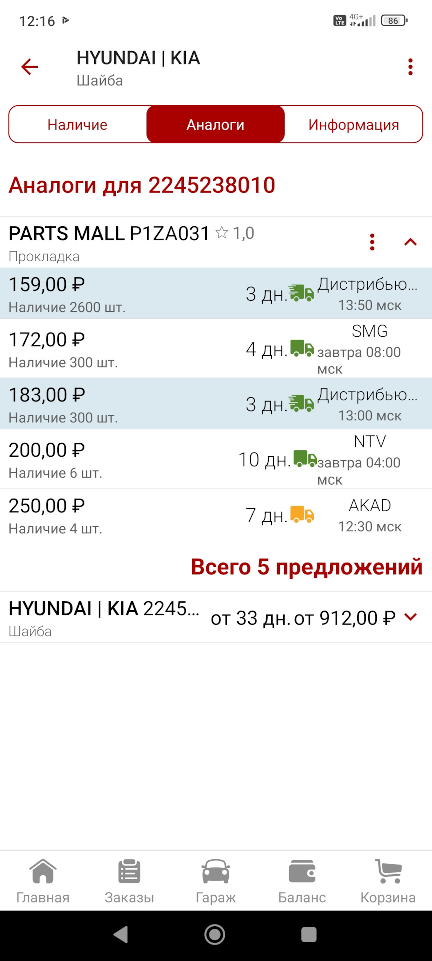

Прокладка ориг- до 1000₽.
Ни фига себе ты герметика набуздыкал! Не боишься проникновения в мотор?
Нет конечно, он же сутки сохнет
Чистенько так в моторе… Скажи а на каком масле ездишь ? Если не секрет конечно ))
На лукойле генезисе
У меня нет ни каких прокладок на болотах кл.кр. Хотя перед ремонтом все покупал, но они не пригодились.
Я как-то на пробу взял пару новых болтов клапанной крышки с номером 2244837103, они идут уже без прокладок и втулка у них короче ровно на толщину прокладки, померил со своими старыми болтами с продавлеными прокладками и решил не заморачиватся с этим резинками. Мне на 3-4 года прокладки КК хватает что с этими резиновыми колечками что без них.
