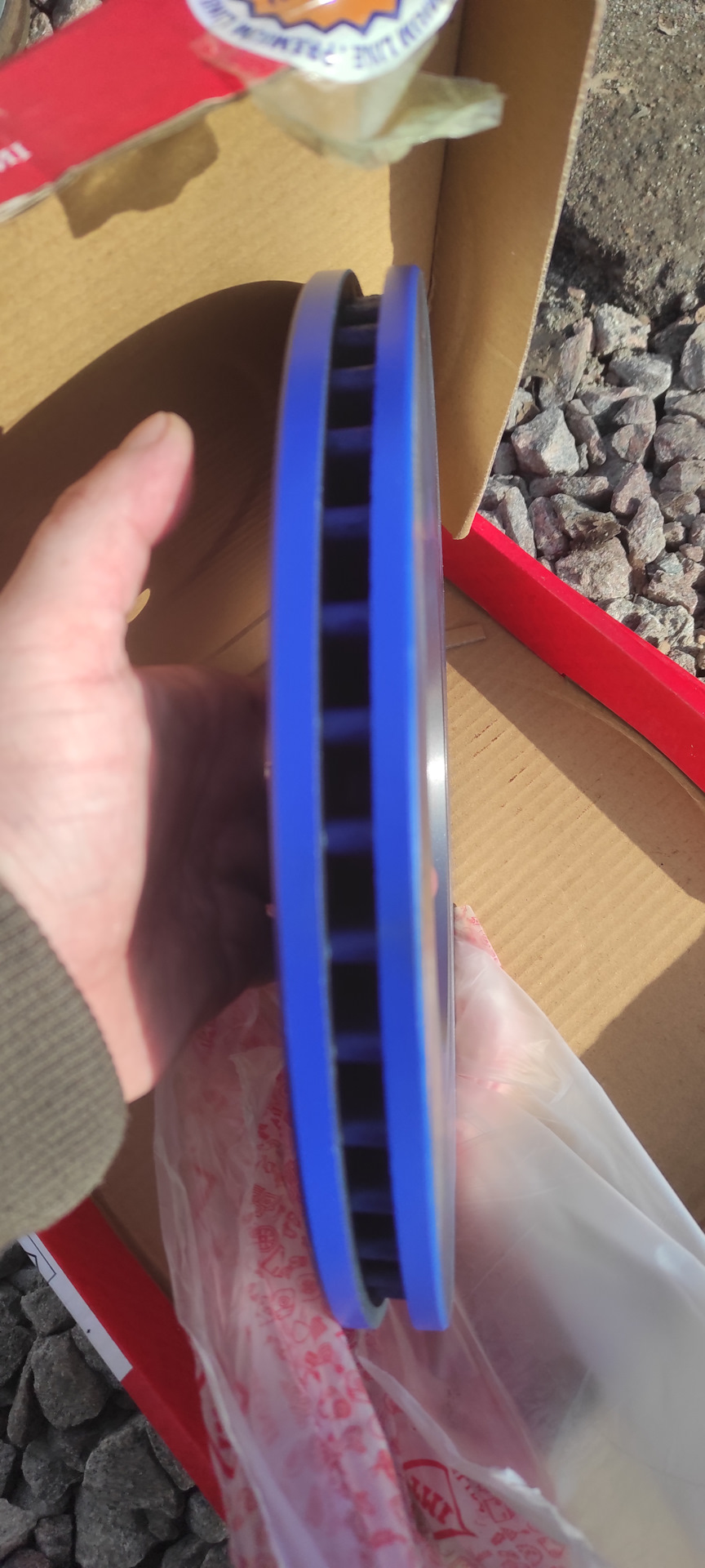

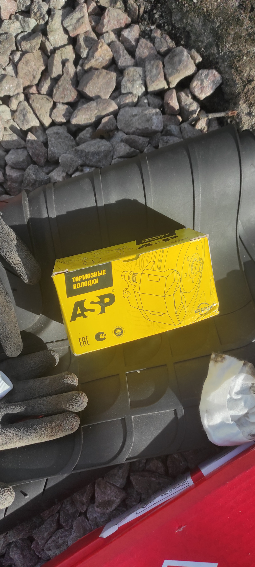

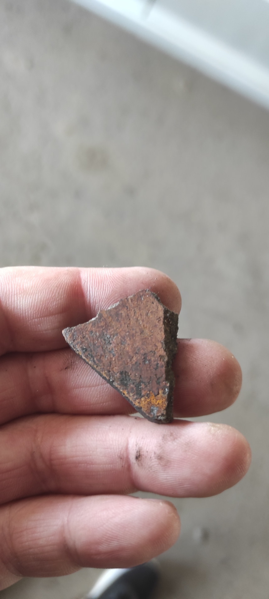

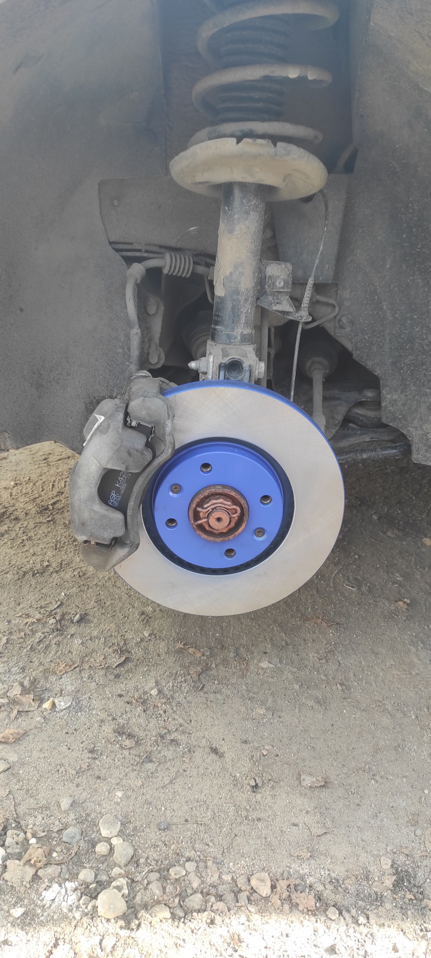

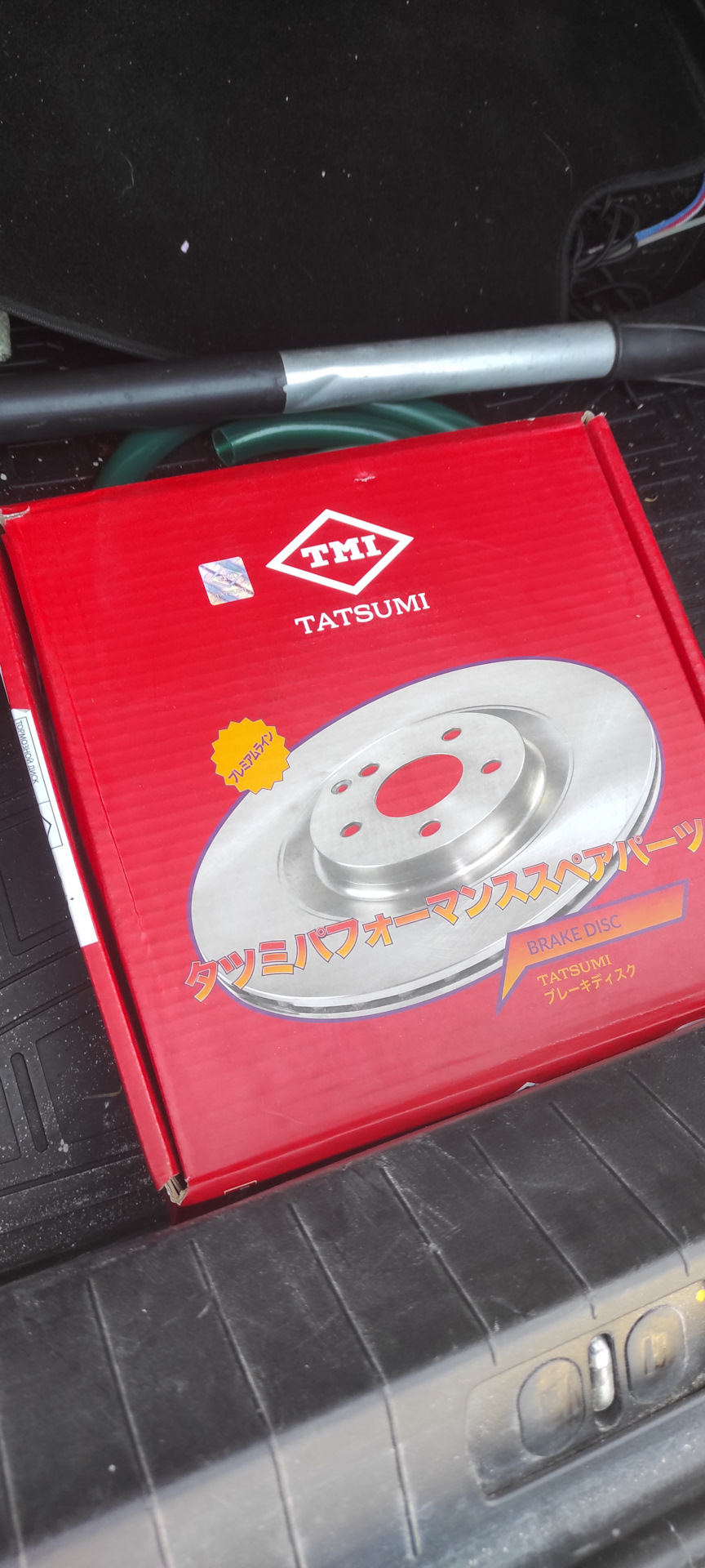

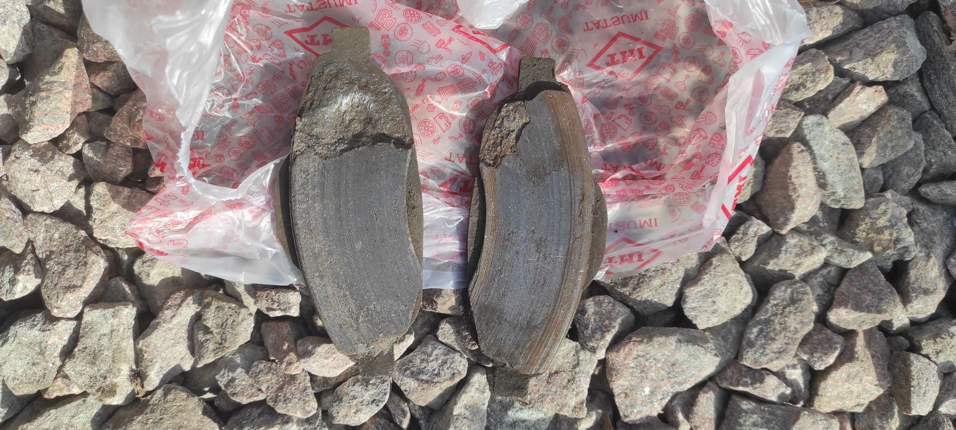

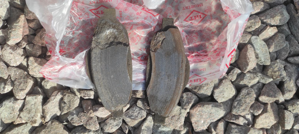

Пыжик вроде и постоял всего месяцок, и на крытой парковке, но простой на пользу не пошёл. Придя забирать, осмотрел, завёл и уже собирался ехать, но не тут то было. Колодки передние "прикипели" и колеса отказывались крутиться. Самое интересное, что именно передние. На улице солидная плюсовая температура, примерзание исключено. К тому же машину оставлял на передаче, дабы не растягивать зря ручник и избежать подобной ситуации. Короче с перегазовкой сорвал колеса, не без потерь. Выйдя осмотреть, нашёл кусочек от накладки колодки. В принципе сами колодки собирался менять ещё на прошлом ТО, но решил погодить до следующего, и поменять вместе с дисками, т.к они уже подустали. В наличии оказались некие Tatsumi. Первый раз слышу. Цена 2600₽ за штуку. Взял и поехал менять. Упаковка

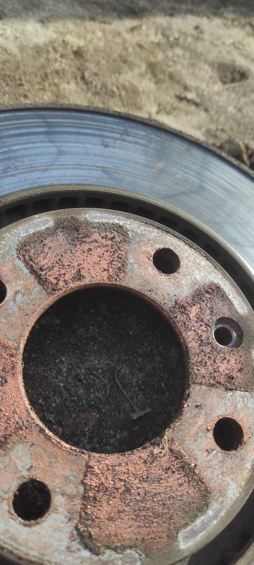

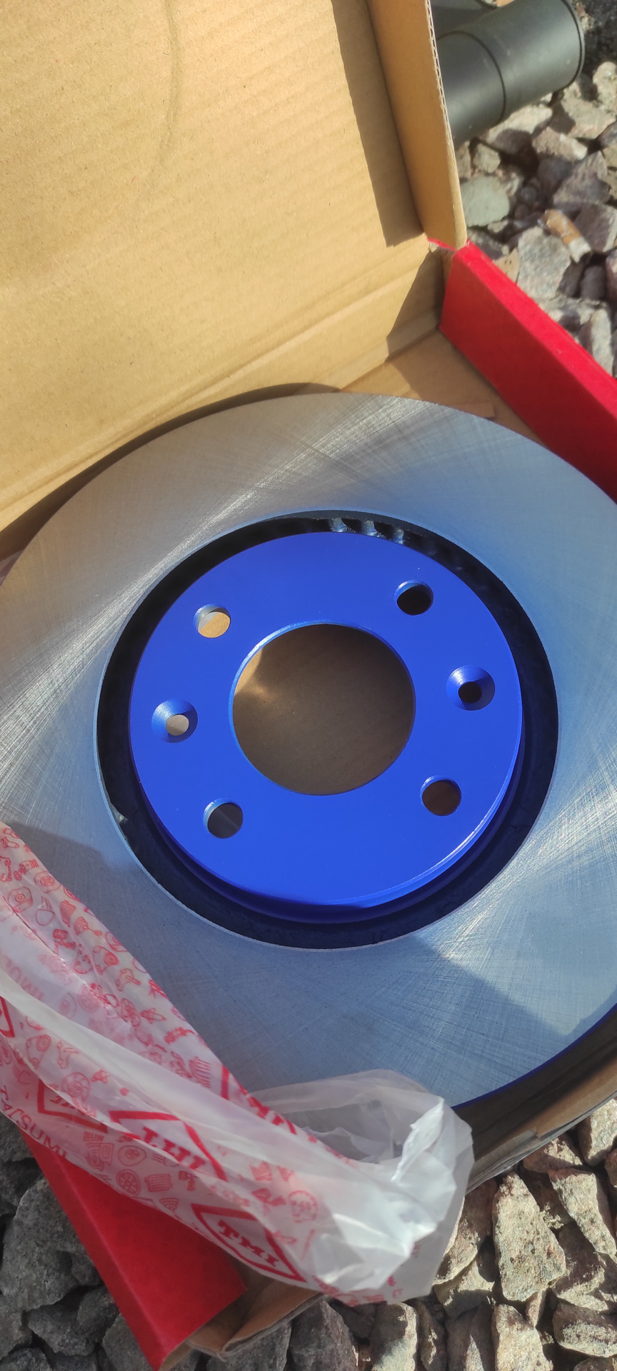

Сами диски ещё краше упаковки. Окрашены места подверженные коррозии.

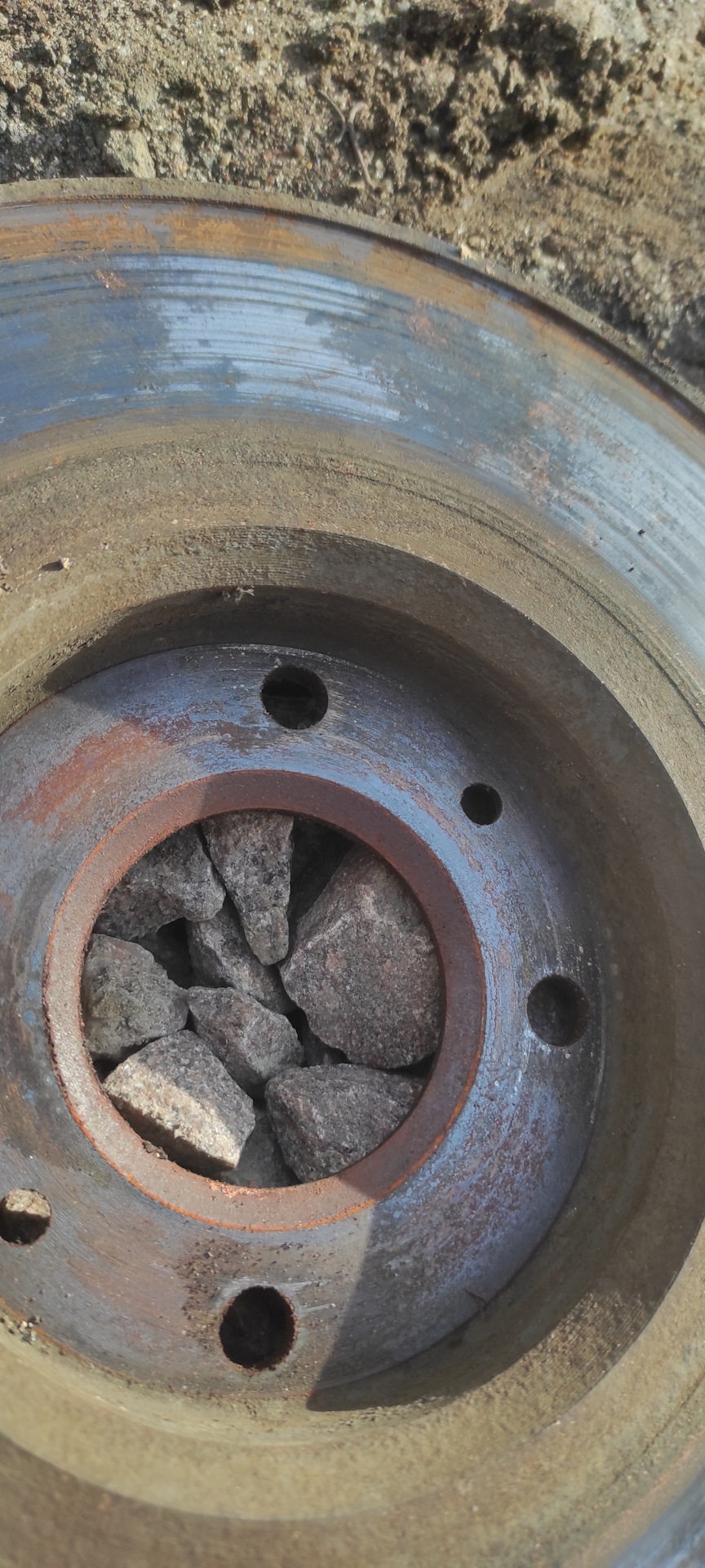

Старые колодки и диски имели совсем печальный вид. Колодки прошли около 50К км, достойный результат за 900₽!
Диски 70К, родные, результат так себе.

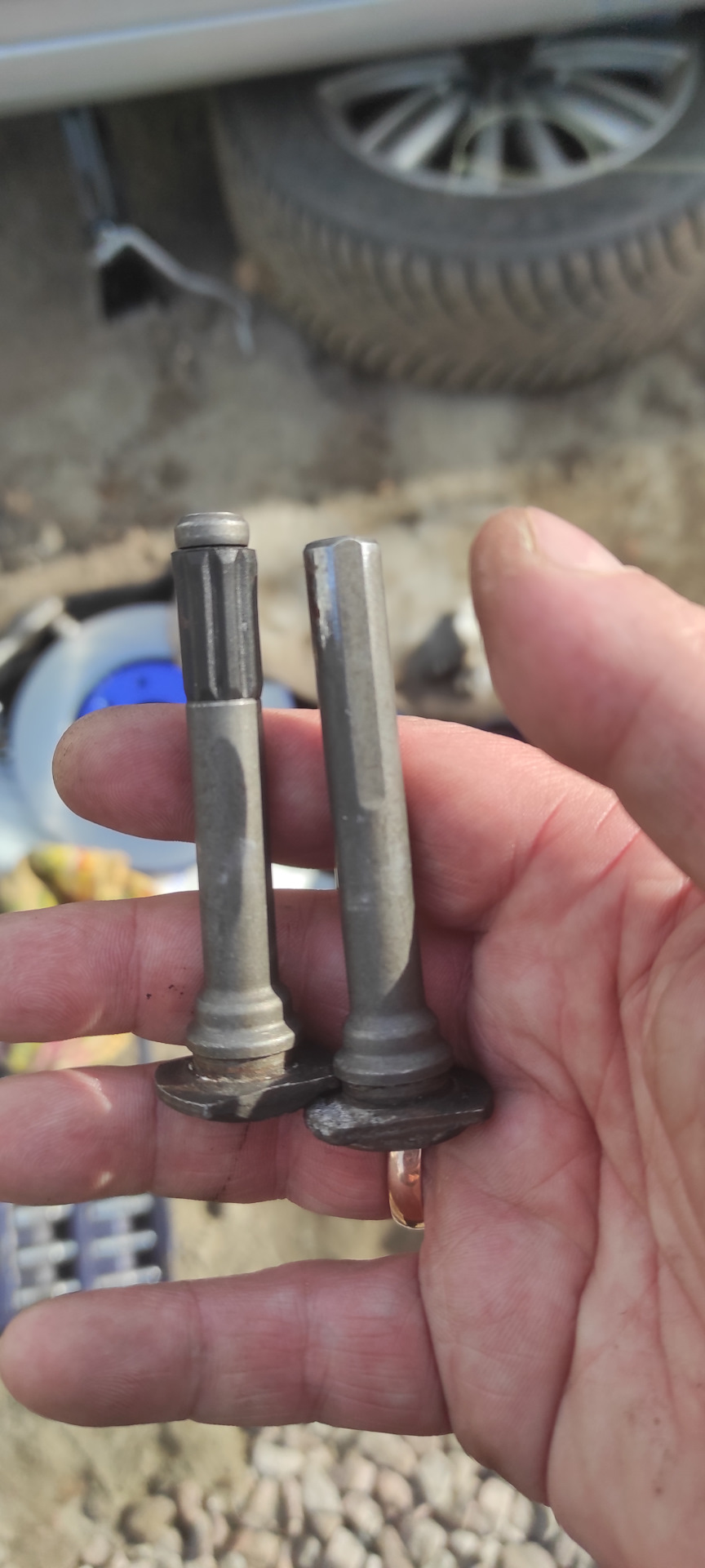

Причиной заклинивания колодок могло послужить то, что нижний палец ходил плохо, возможно некачественная смазка попалась, и плюс влага, около нулевая температура и как результат корозия металла при простое. Ну как-то так. Сейчас взял смазку от TRW, 600₽ за 25г, обязана быть хорошей 😁

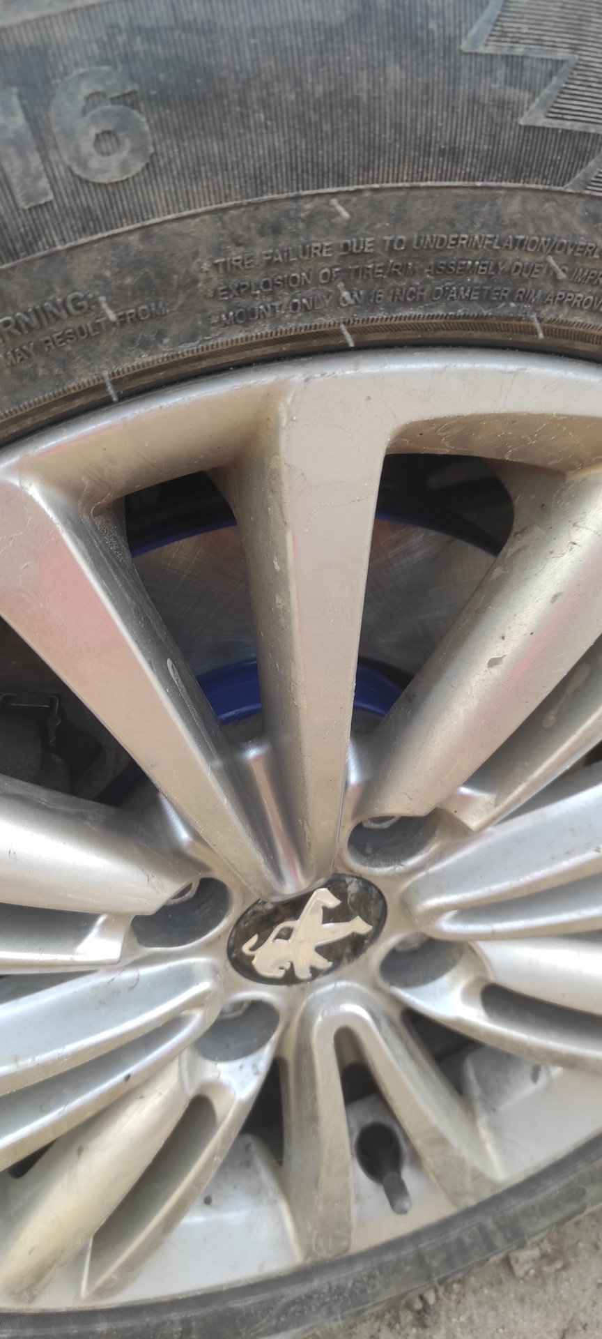

Небольшое дополнение спустя 3 месяца и и 6000км. Полёт нормальный, вопросов по тормозам нет. Визуально диски как вчера поставил. Как будет пробег по-серьезнее дополню.

Диски TMI Tatsumi TCC1095 цена 2600₽ за шт.
Колодки ASP K420203 цена вроде 900₽

6000 км и 3 месяца пока всё норм, визуально как вчера поставил

ASP Колодки норм, прошлые отходили 47000км, не скрипели, не пылили. Родные пылили и заскрипели к 22000км
