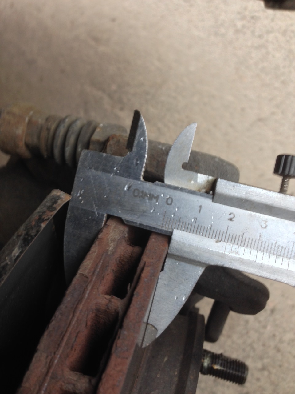

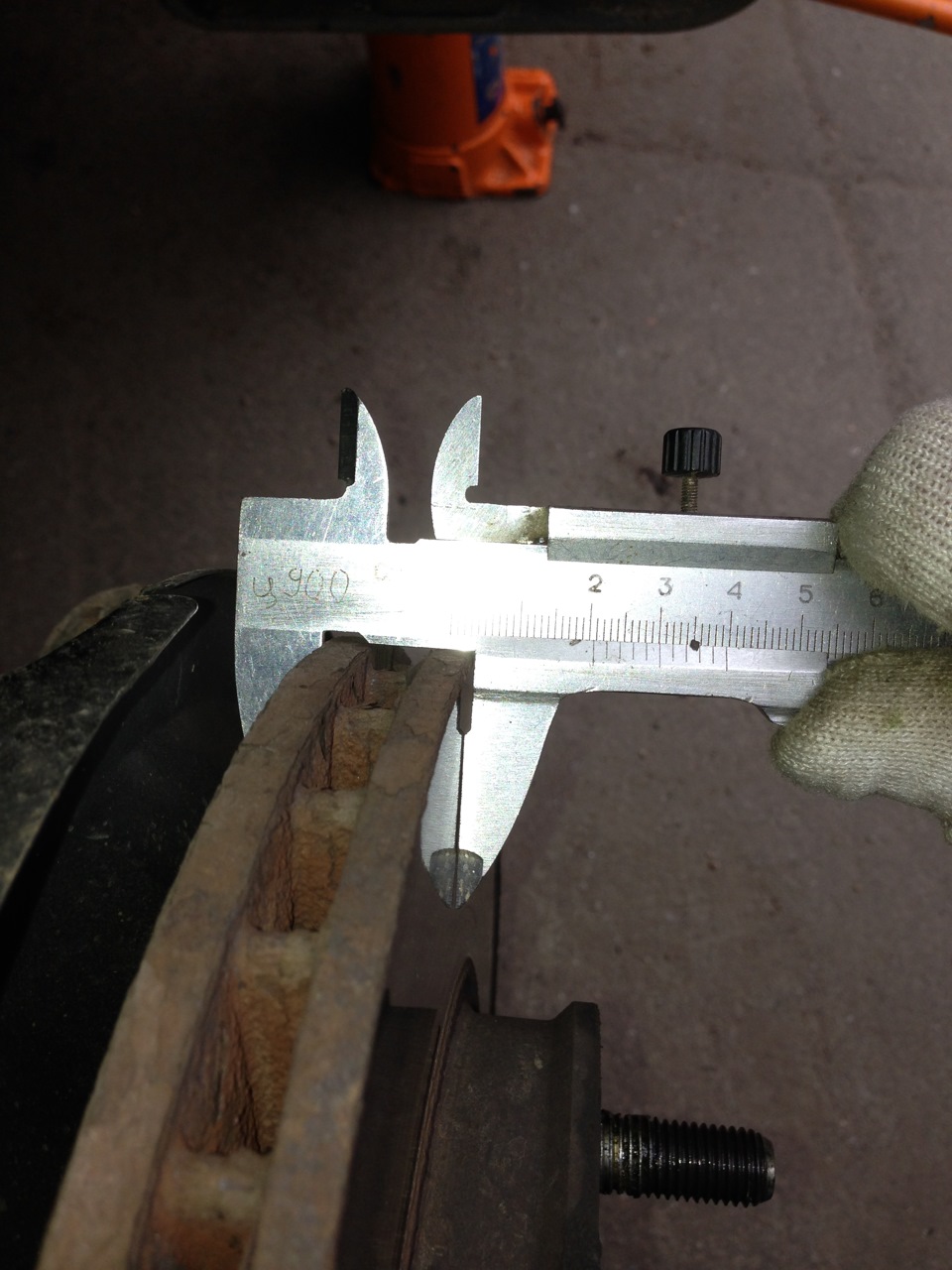

Вот замеры толщины дисков, я думаю они ещё годик послужат. И в следующий раз вместе с колодками и махну.
Левый.
Правый.

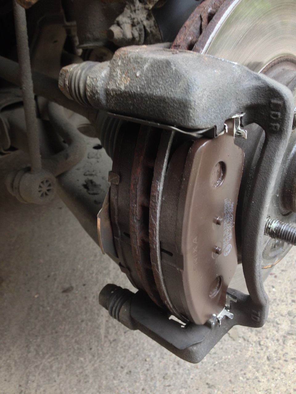

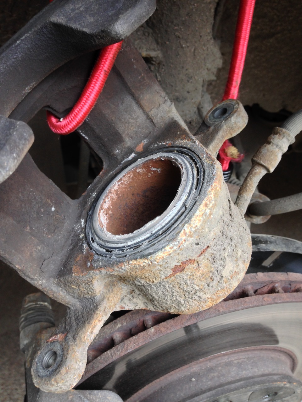

Ну собственно и сам процесс замены колодок:

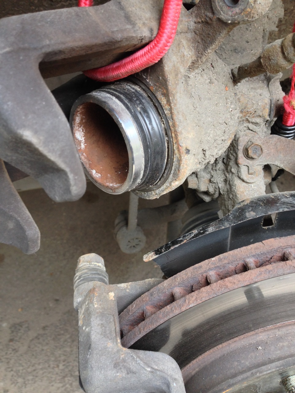

Поршень изрядно вылез.

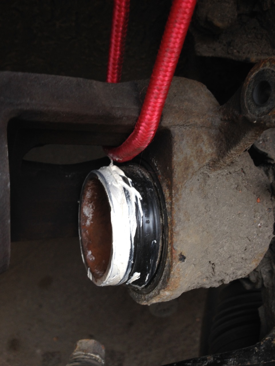

Смазываем его и утопляем на место.

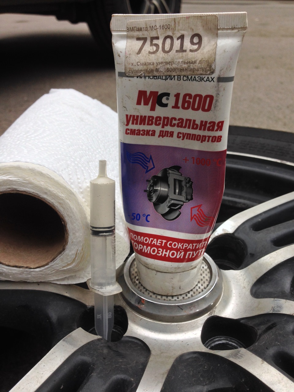

Смазывал я как всегда легендарной смазкой МС-1600, набрав её в шприц для удобства чтоб нанести смазку под пыльник.

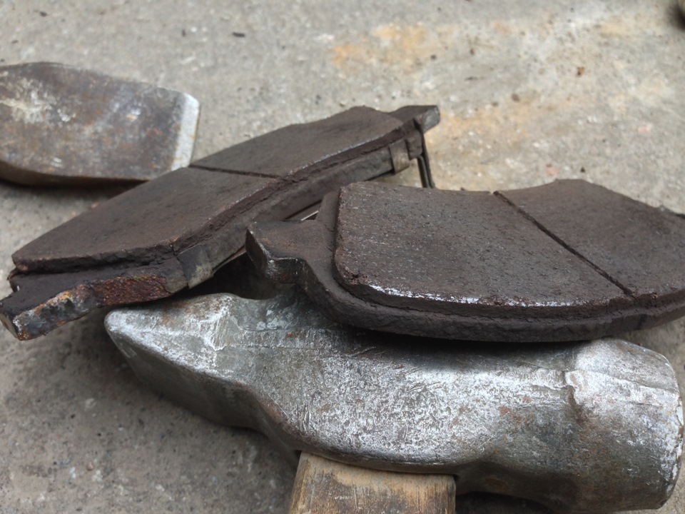

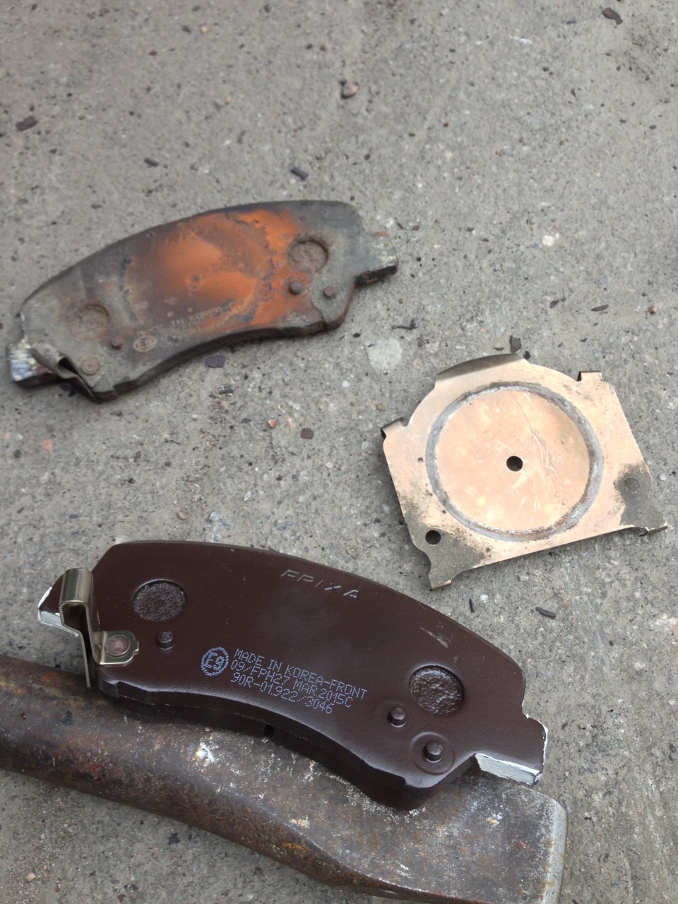

Старые колодки может быть ещё и побегали, но мне спокойней на новых.
Не забываем переставлять пластину:

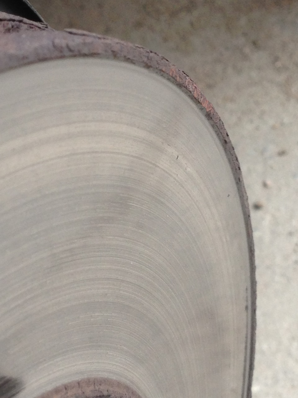

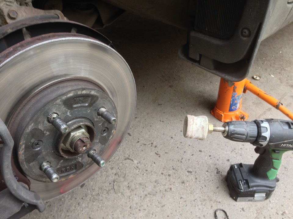

Далее, если образовался "буртик" (выработка) на тормозном диске, то я лично её всегда спиливаю.
Для этого завожу машину и для начала включаю 1-ую передачу, проверяю не сдёрнется ли машина с места.
Потому как должно крутиться только подвешенное колесо, если всё гуд, то включаю 5-ую передачу и иду к крутящемуся диску как к токарному станку. Можно взять для этого любой напильник или что-то типа этого:

Потому как при очередном обслуживании всей тормозной системы (а я это делаю каждую переобувку), колодка одна развалилась (штатная). Т.к. без колёс я не мог оставаться ни на день, то взял то что было.
