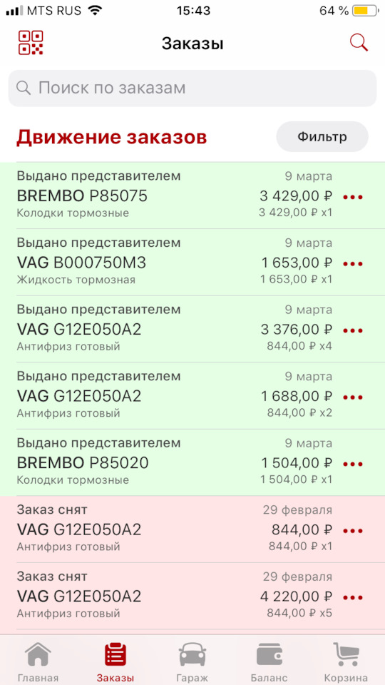

Brembo купил перед зад. На оригинал цены неадекватные, прошли 50к

Назад поставил осенью trw+trw. Все ок.
На перед уже купил колодки trw и диски blue print, ждут смены колес.
