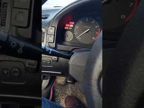

Но сейчас не о ней)))) Прыгаю в машину и завожу, а в ответ тишина… Не заводится… Раз попробовал никак, два и три…Вообще… Мне показался стартер! Учитывая, что брат говорил к полумиллиону пробега готовься… Сразу повторюсь, не являюсь мастером и мне так показалось! Звоню брату и говорю ему про это…Что скорее всего это стартер. Он в трубку отвечает:" Значит втягивающее!". Но предупреждает: "Сними мне видео на всякий случай!". Сказано — сделано! Отправил и тут же он звонит мне и говорит: "Это п…ц". Это не стартер… Не похож на него! Я прыгаю на машину тещи и еду его забирать… Приезжаем ко мне… Я сажусь за руль и пытаюсь еще раз завести, а он смотрит под капот! Слышу оттуда доноситься: "Шестерная крутиться и всё крутиться это очень хреново, скорее всего ремень порвался". Ремень ГРМ если что((( Я думаю ну как так?.. Ничего не предвещало, тем более проехал всего с новым ремнём 200 км от силы! Он опять спрашивает: "Вчера ездил ничего не слышал, типо хруста и стука или что-то того…" Нет и еще раз нет! Всё как всегда! Говорит: "Тянем в сервис, разберу и посмотрим!" Он прыгает за руль ИНОСТРАНКИ и тянем в сервис к нему…
Загнали в бокс и я ушёл на работу! Через час скидывает мне видео работающей и заведенной машины! Как так? Спросите вы… или не спросите! Ответ будет))) Но ответ будет со слов брата, так как меня там не было. И так поехали!
Говорит, что думал минут десять в чем может быть причина! Пришли его напарники и в один голос: "Загнуло клапана и порвало ремень… Другого быть не может… Снимай клапанную крышку и смотри." Я говорит, вообще не хотел снимать крышку, от слова совсем! Вот как будто чувствовал, что не в этом дело… Хотя не до конца был уверен… Решил проверить компрессию! Первый цилиндр — 0, второй — 12, третий — 0, четвертый — 11! Думаю не бывает такого… Не может гнуть клапана на одном цилиндре, а на втором не гнуть! Может и бывает, но за десятилетнюю практику не встречал, всё бывает, но не может быть, что у нас! Рискнул! Залил масло в цилиндры и попробовал еще раз! Завожу и чувствую, что хочет взять! Масла в цилиндре помогли! Но нужно еще не много! Раза с пятого завелась и начала троить и глохнуть! Оказалось, что КОЛЬЦА ЗАЛЕГЛИ! Вот и вся причина!

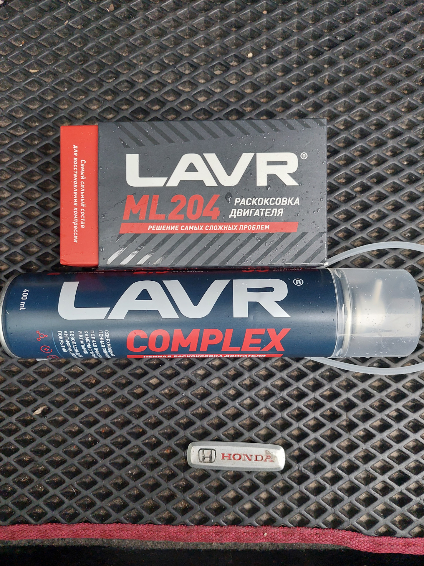

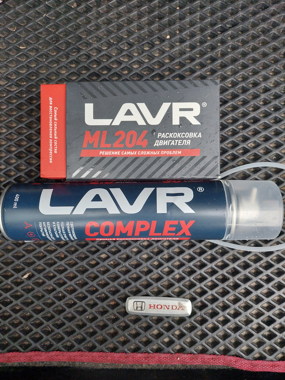

Утром я всё покупаю, он мне сказал, что брать. Фирма LAVR. Говорит, что многие пользовались и очень довольны!Беру и пенный и жидкий! Для двойного удара! Доверие к нему безграничное, так что я всё взял, что он сказал и вечером к нему! Сначала использовали пенный!

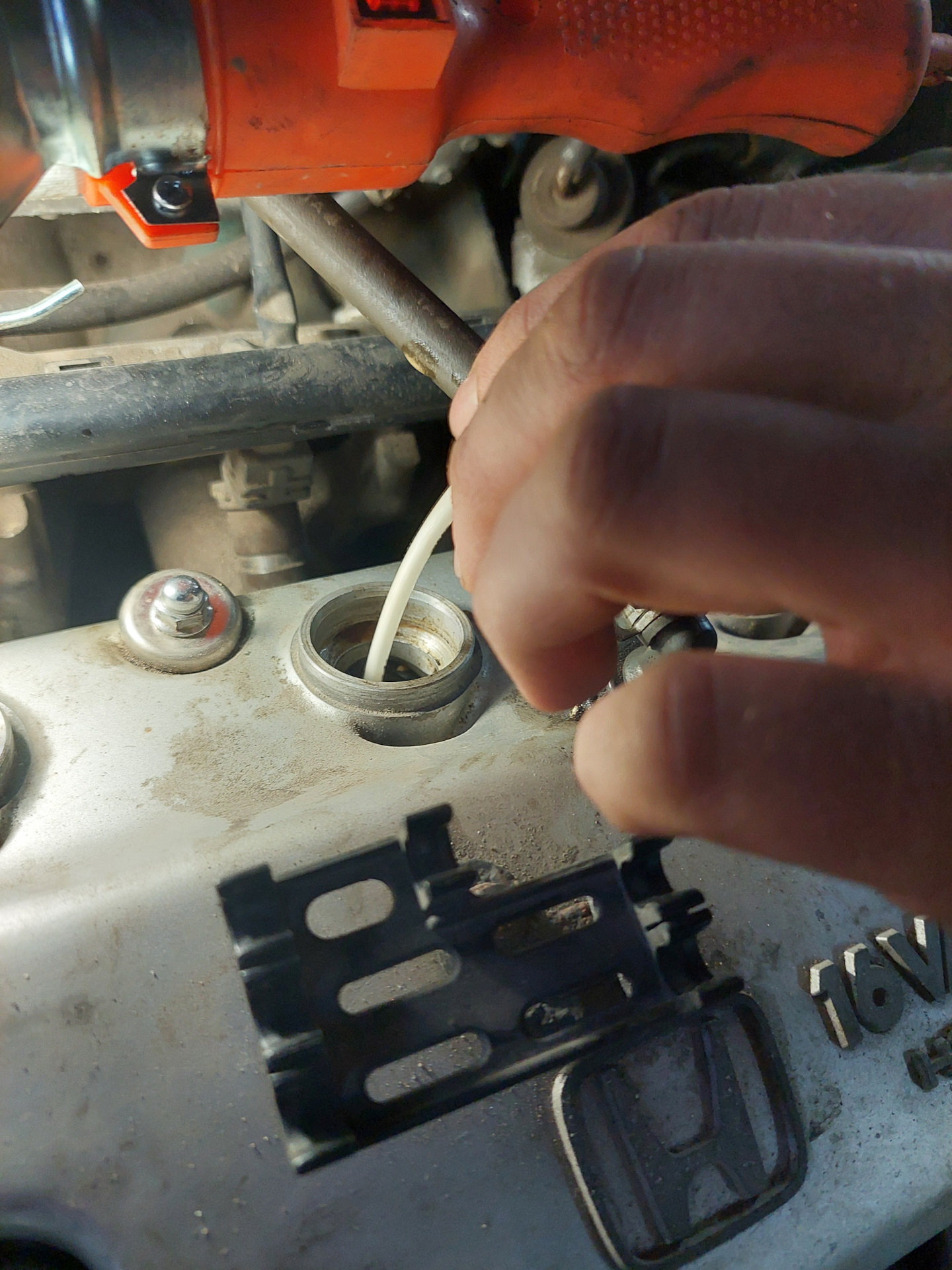

Выкрутил свечи и по чуточку пены прям туда в каждый цилиндр! Равномерно разделили флакон на четыре цилиндра! Подождали час и воздухом всё сдули! Выдувалось прям черное, очень черное!
Завели машину! Проработала минут десять! Воняло ужасно! Просто невыносимо! Заглушили и пошли смотреть результат есть ли какой. Брат смотрел фонарём в свечные колодцы, а я прокручивал ключом двигатель! Говорит: "Прикинь, номера на поршнях виднеются!". Давай говорит на ночь зальём еще и жидкое приспособление, пусть хорошо отработает! Утром купил масло новое и фильтр для замены!

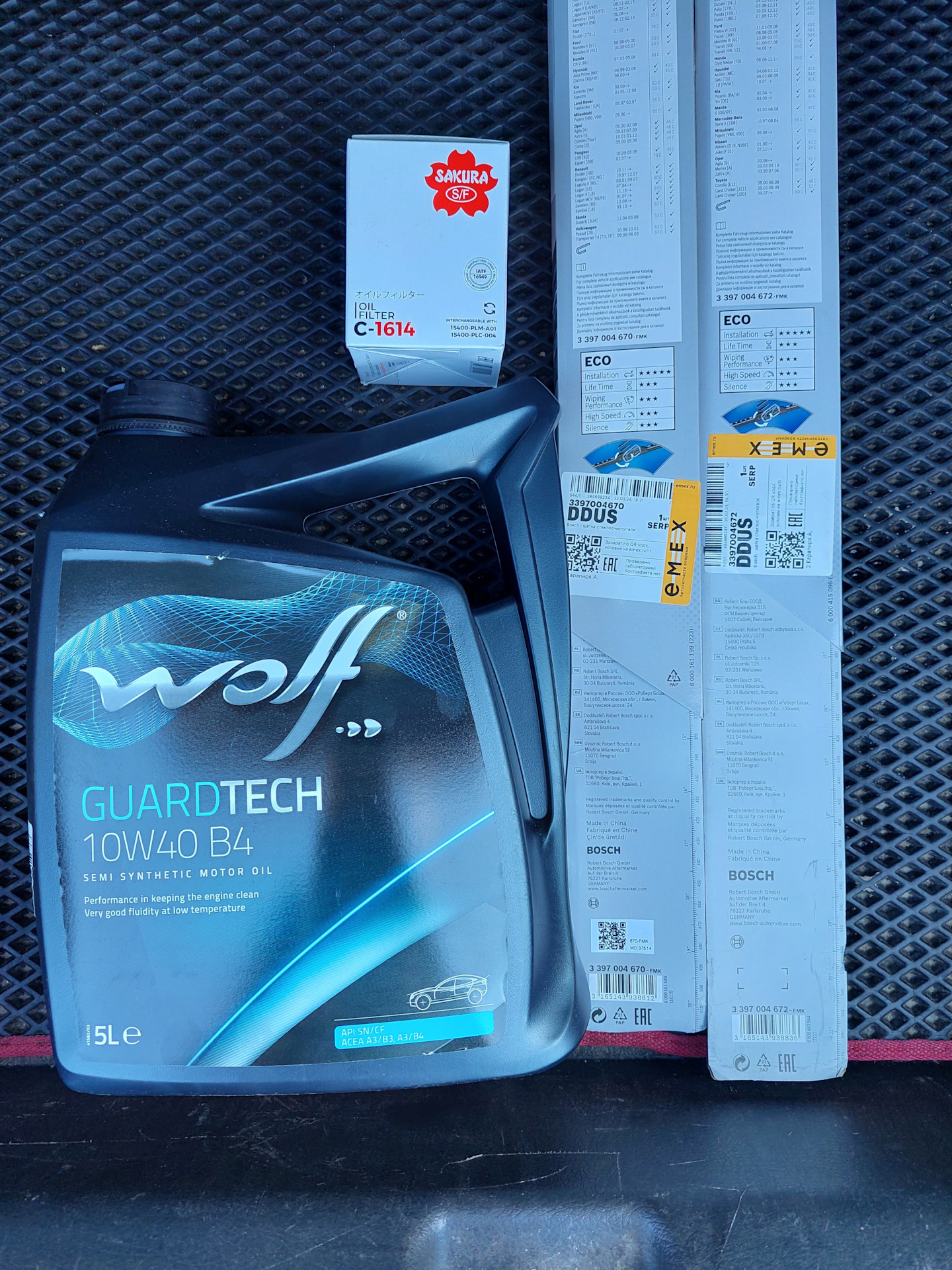

Так как масло нужно новое залить после этой процедуры! Вечером всё поменяли! Масло, которое стекалось было на столько черным, насколько это возможно глазу увидеть! Нефть не иначе!
Вот так, хреновое масло и вот результат! Нагара море и закоксование колец! Покупайте хорошие масла! Уже катаюсь больше недели и всё отлично! Посмотрим, что будет дальше! Надеюсь про эту проблему забыли! Заводится на ура! В конце откатки масла, решили, что еще и промывку зальём!
