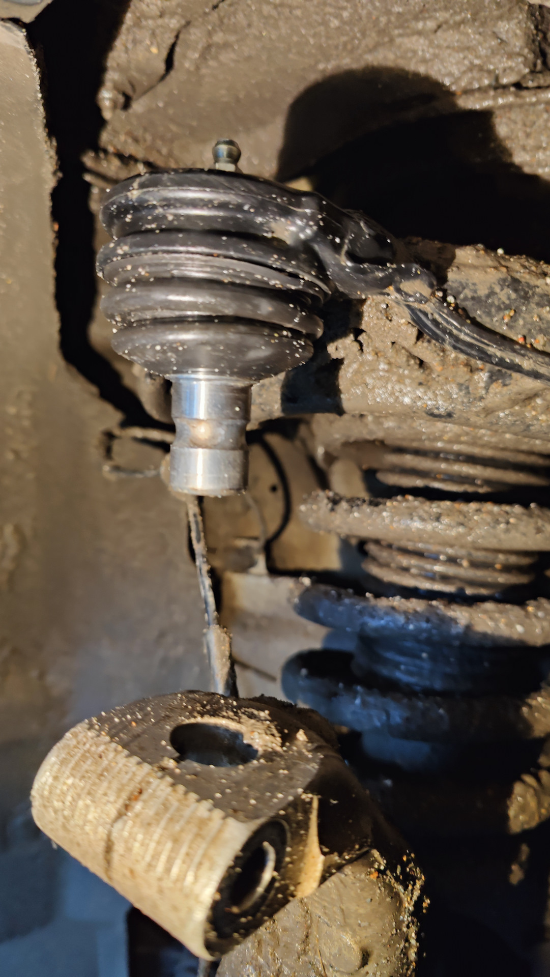

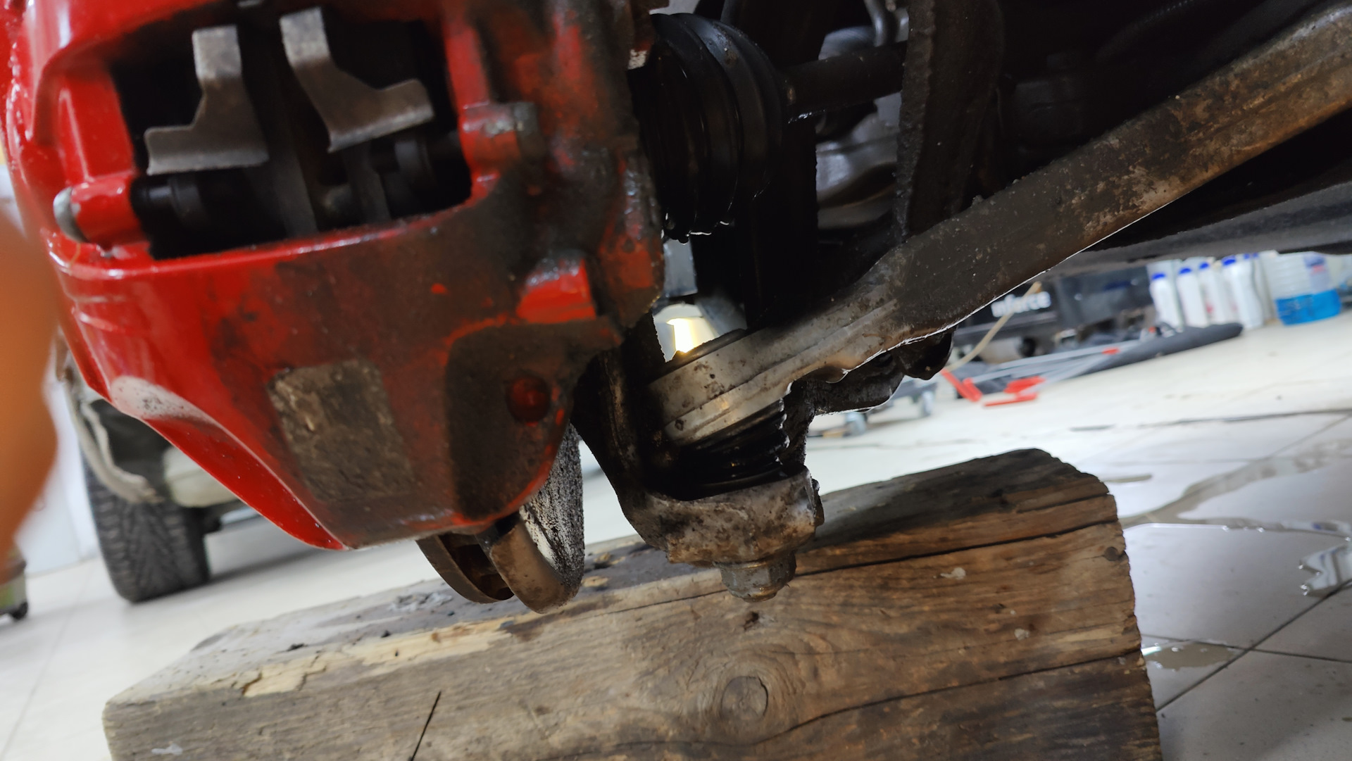

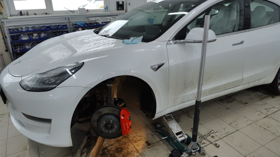

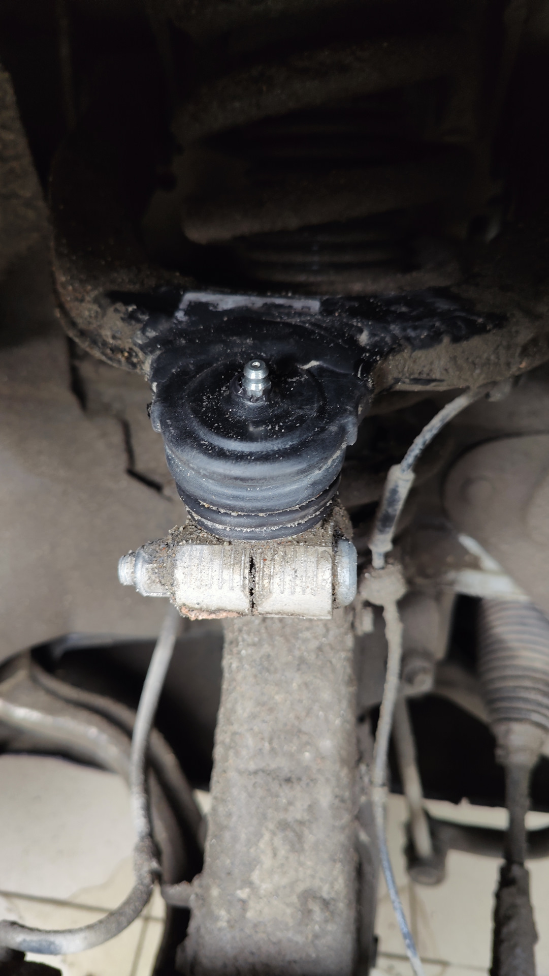

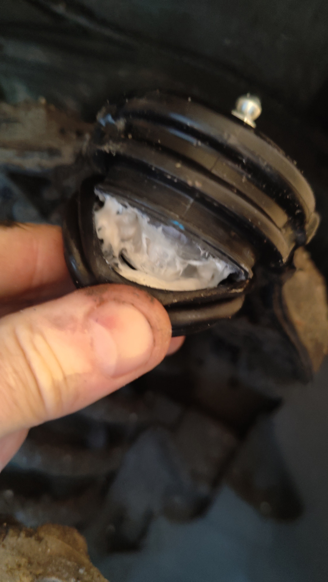

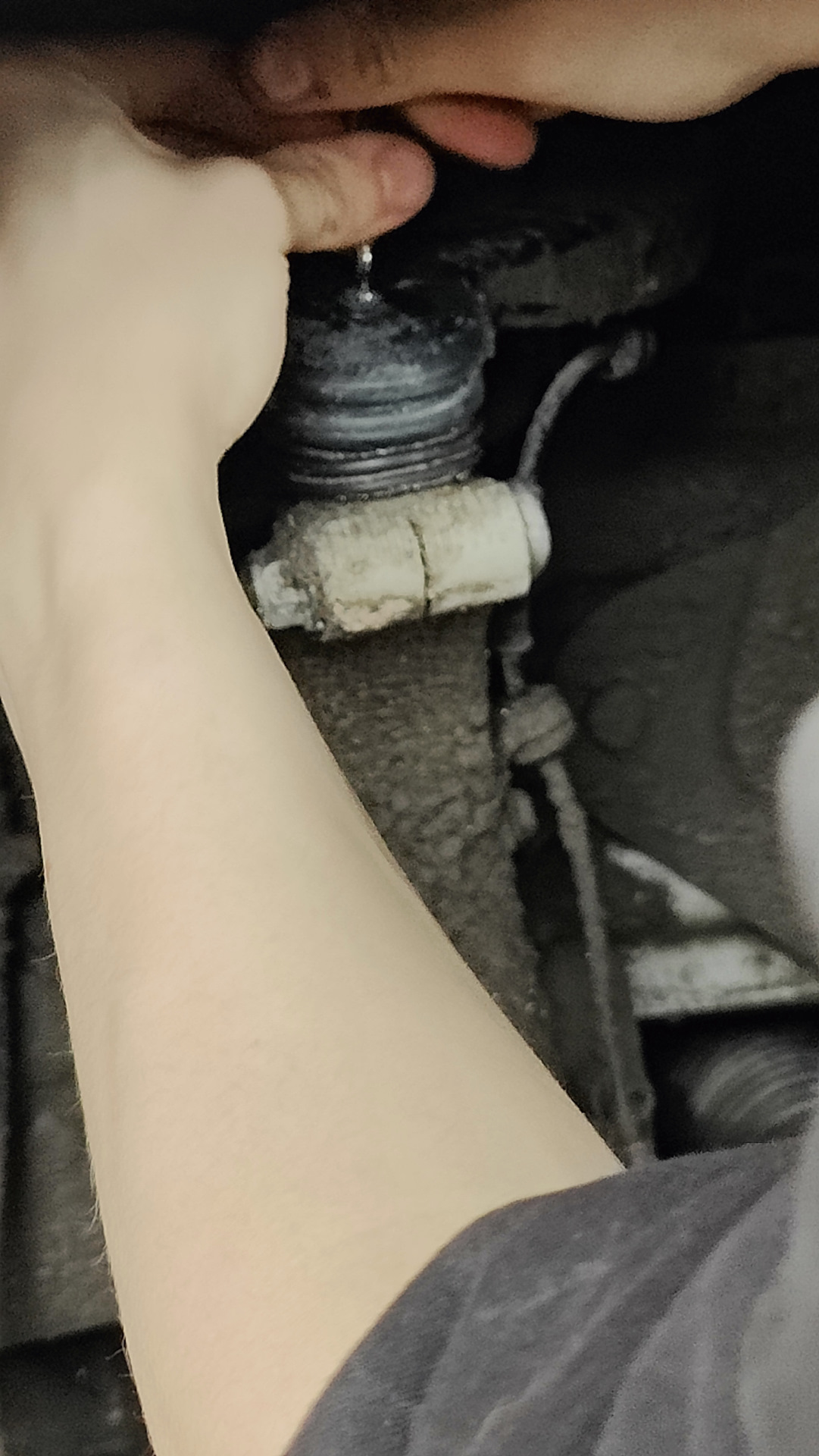

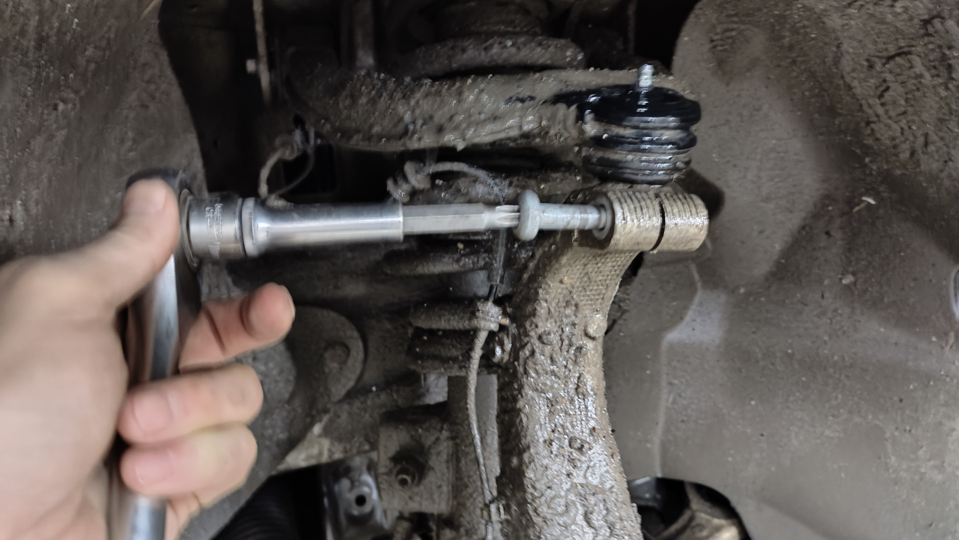

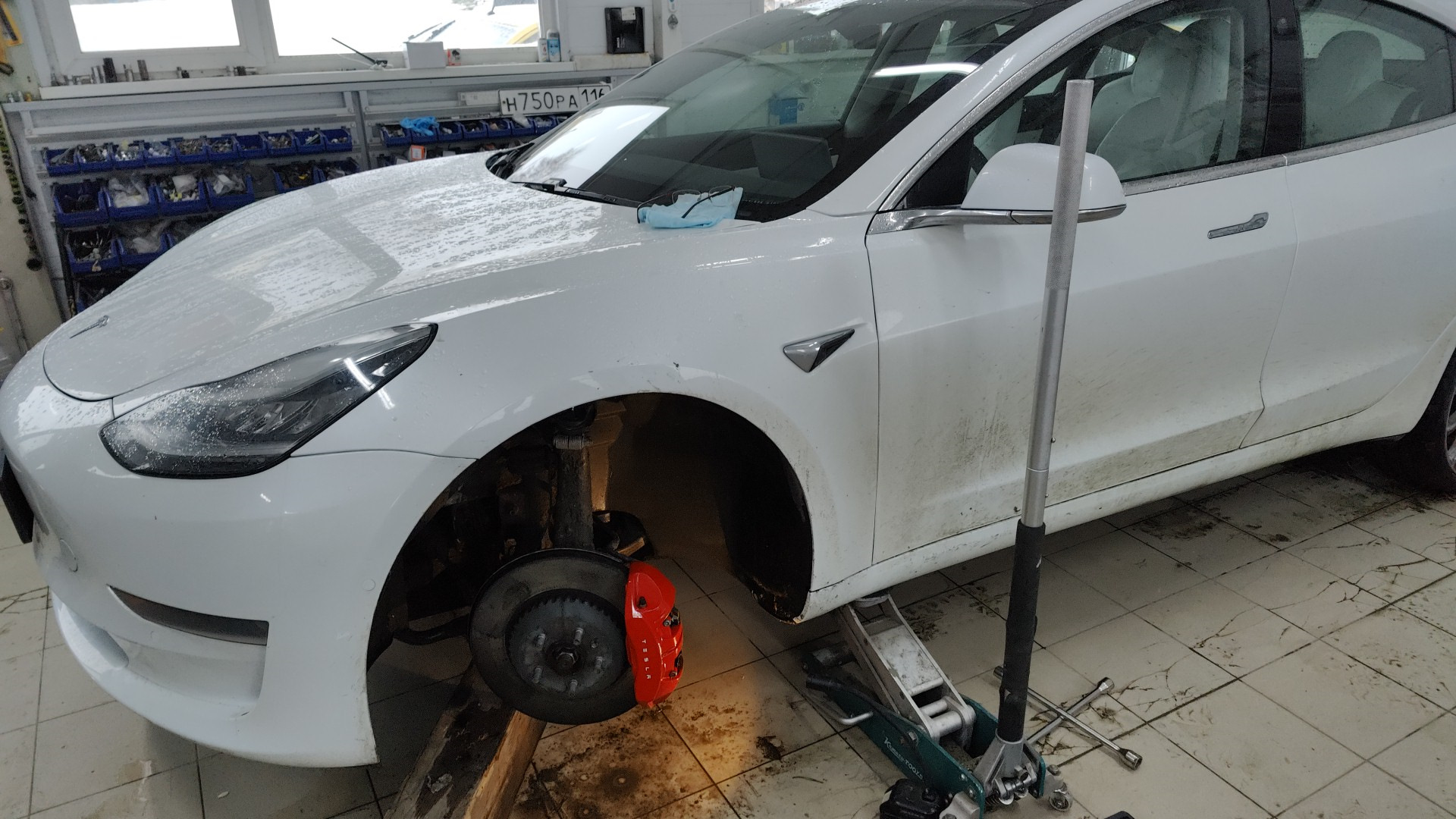

Как и всех владельцев творения Илона Маска не миновала и мою машину болячка Тесел- скрип передней подвески. Началось с того, что при полном вывороте руля вправо раздавался жуткий скрип, при повороте влево- тишина. Изучив бор.журналы коллег по "несчастью" было решено врезать тавотницы в шаровые верхнего рычага (подкова), которые обычно и являются причиной того, что на Теслу оборачиваются прохожие, думая, что не иначе как Екатерина II едет на своей деревянной карете)). Сверлом на 4,5 мм нарезали в верхней крышке шарнира резьбу и вкрутили тавотницы с резьбой М6, предварительно через созданное для неё отверстие затолкали смазку для шаровых( т.к. шприца с подходящей насадкой не было). В итоге после данной процедуры прокатился по району, но скрип как был, так и остался. Тогда было принято решение отсоединить шаровые верхнего и нижнего рычага и вскрыть пыльник, оценить состояние механизма в живую. Снимается зажимное кольцо с помощью пластиковой стяжки:подсунуть её под первый виток кольца и крутить по спирали одновременно тянуть, чтобы сдёрнуть с пыльника. Вскрытие всех четырёх шаровых(Верх/них левая+правая сторона) показало, что люфта нет, смазки много, повреждения шара и ржавчины на нем нет). Руками прокрутили все шарниры в разные стороны, чтобы такой амплитудой в которой шаровая не работает, больше попало смазки на места трения.

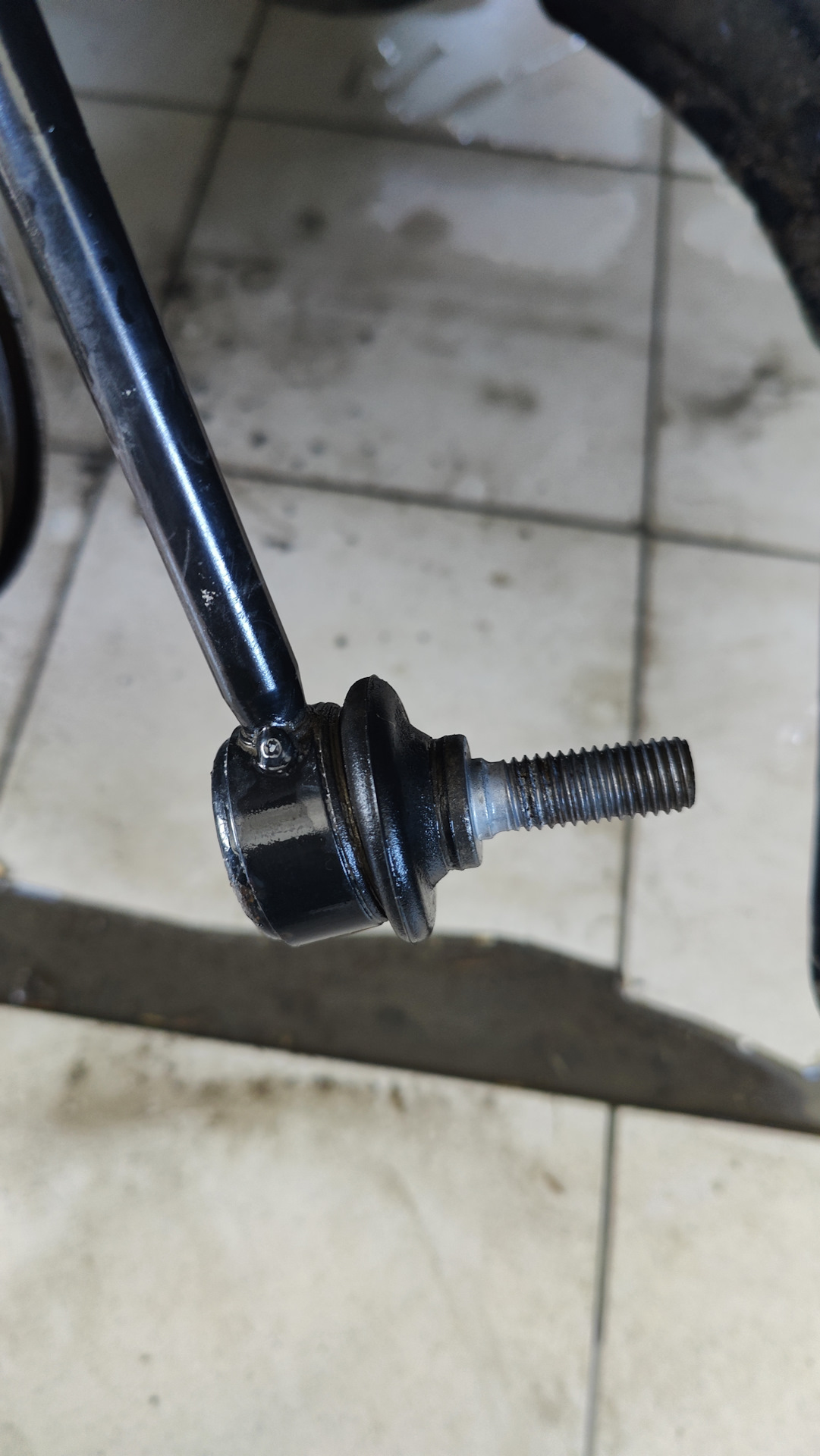

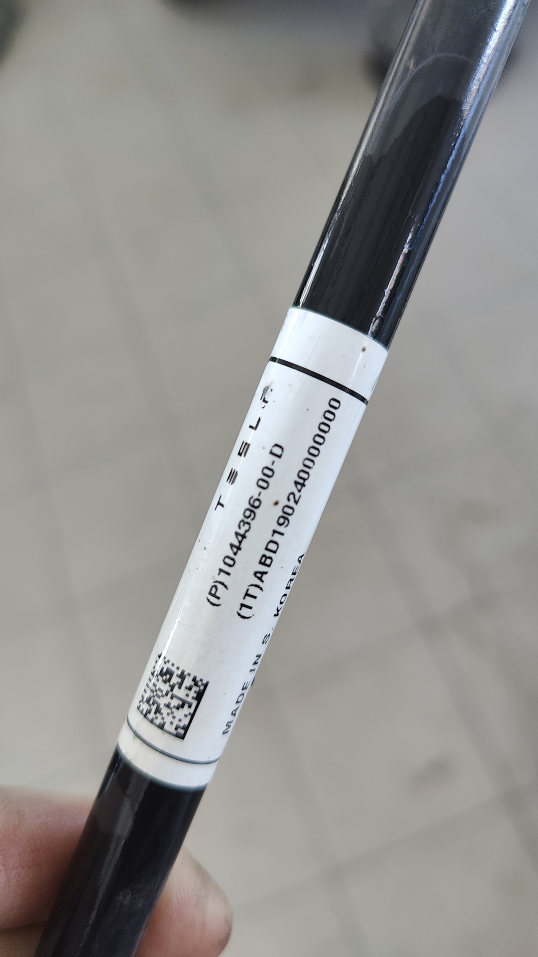

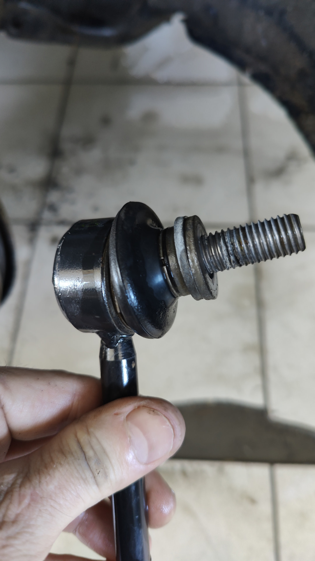

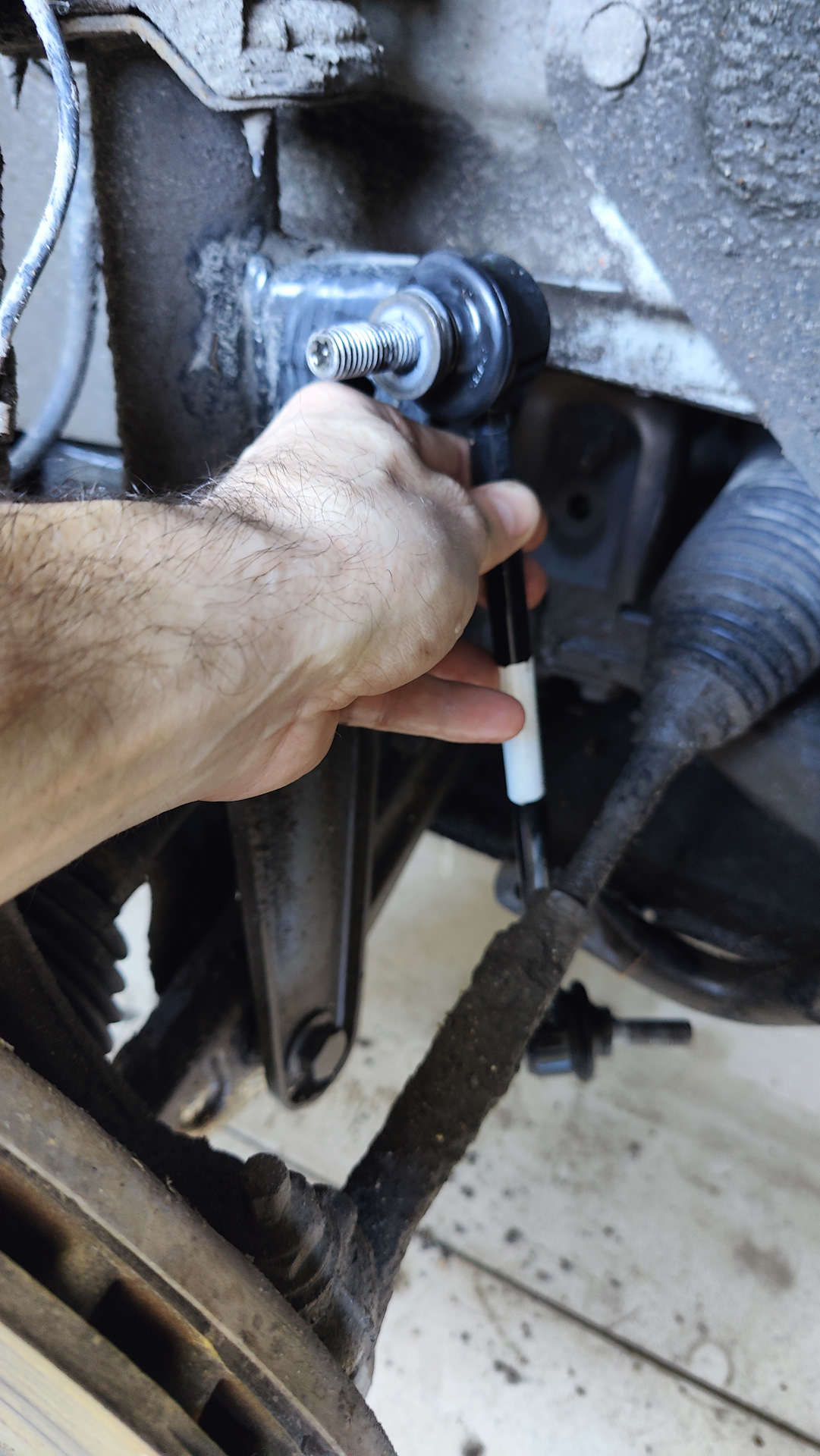

Когда собирали всё обратно обратили внимание, что звук доносился как показалось от стойки стаба. Сняли ее, проверили- надрывов пыльника нет, шаровая ходит равномерно, всё с ней хорошо. После окончательной сборки всех узлов на место- прокатился и НИХРЕНА не изменилось. Наоборот теперь ещё не только при повороте руля скрип, но и на КАЖДОЙ ямке и кочке. Вообщем фиг знает что делать теперь.- походу всю подвеску выкинуть и поставить новую заплатив кучу бабла, чтобы всё хорошее поменять на всё лучшее)) .Кто знает, подскажите выход, я пока злой и не соображаю🤐

Шаровые на передних рычагах. Их там 3 на левую сторону, 3 на правую сторону. У меня 4/6 скрипели к 50к км.
А как у меня понять что скрепит? Именно когда трогаешься и тормозишь скрип.
Чаще всего скрипят верхние. Они инженерно неправильно спроектированы в model3, вода внутрь попадает.
Самый быстрый способ — вколоть в пыльник атф.
Если жалеть пыльник — разбирать, набивать смазки, собирать.
Смотрите нижние шаровые на рычагах. У меня они скрипели. А еще любят скрипеть плавающие сайлентблоки сзади.
Сзади тишина, скрип отчетливо спереди справа.
Нижняя шаровая. Снимите рычаг, снимите пыльник, сильно удивитесь
