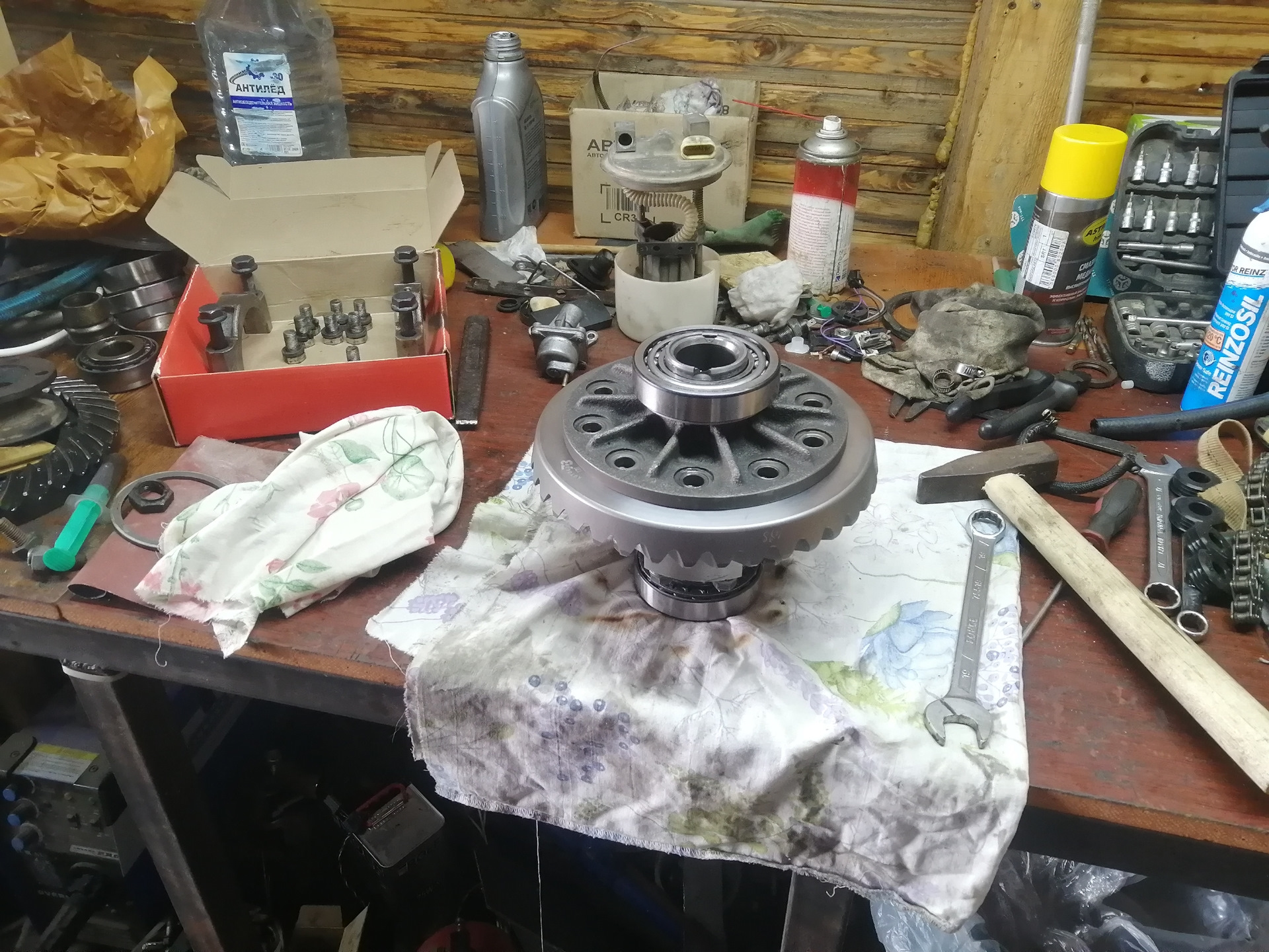

Всем привет, пришли запчасти, артикулы подшипников на фото есть если кому надо)
По книге кольца можно/нужно расчитывать по формуле как для морковки так и для дифа, мериется фактический размер подшипника и шестерня гп, я смог расчитать только для морковки, поставил кольцо из расчета и пятно контакта на зубьях получились как надо, а вот с дифом пришлось немного попримерять. Я на глаз замерил штангеном от края до центра морковки и поставил расчетную шайбу 3.15

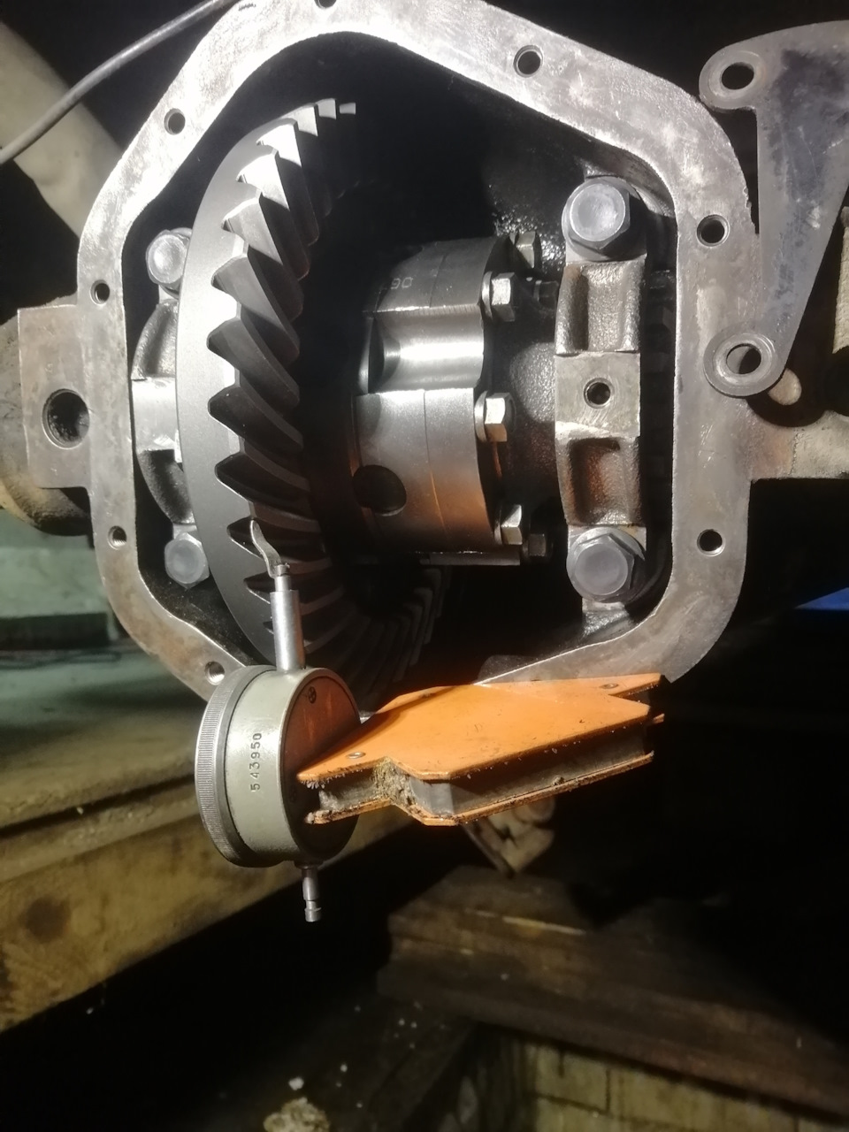

Оказалось, что почти угадал, пятно было хорошее но тепловой зазор был 0.09 а по норме 0.15 — 0.25, еду снова в магаз (3 раз) беру кольцо 3.05 и 3.10. Приезжаю ставлю 3.05 зазор стал 0.45 не годится, ставлю 3.10 и тут опять зажимает, НЕПОНЭЛ 🥴, беру микрометр а кольцо по факту 3.20.
Деваться не куда, время уже 9 вечера, а завтра на работу, беру 240 шкурку, кладу кольцо 3,15 на стол и все это дело давай дроч😵ить шмурыгать, метал хороший, долго стачивается, в итоге зашмурыгал я ее до 3.11, ставлю и получилось, зазор стал 0.18 отлично,
