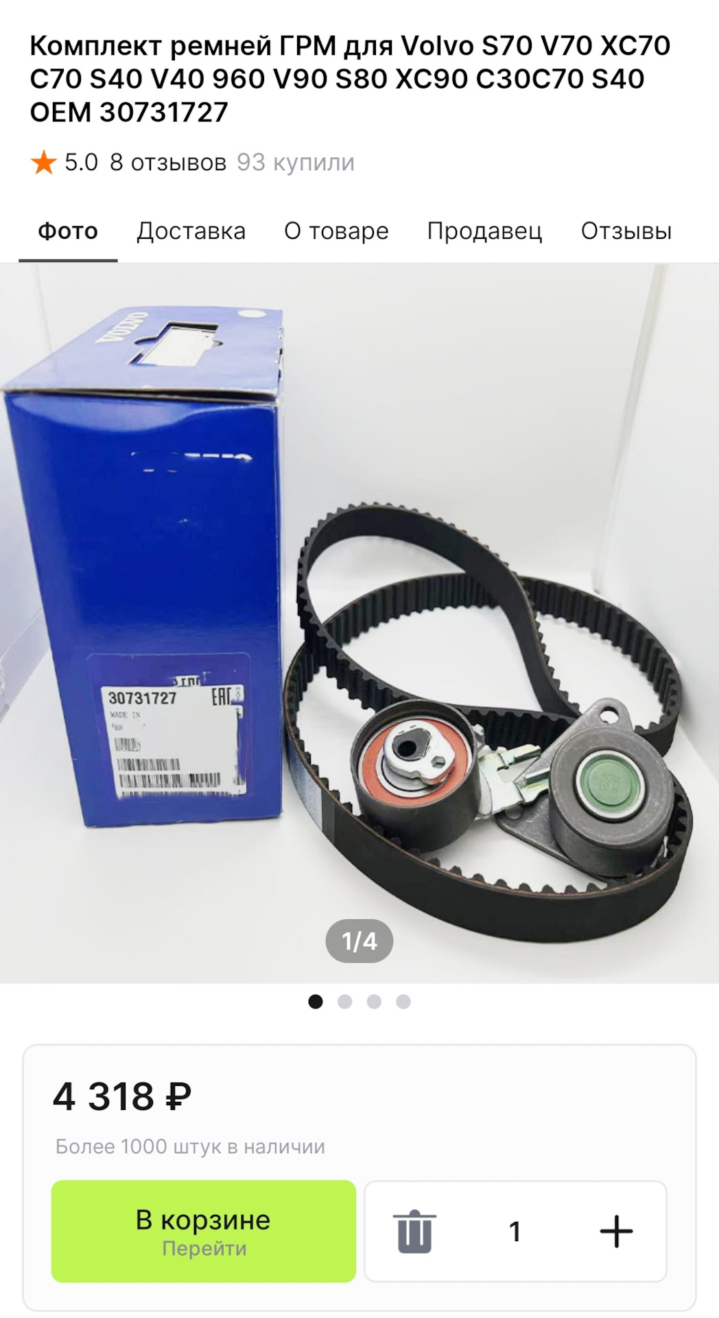

Запись о том, как я вляпался в подделку оригинального грм комплекта.
Значит менял колпачки и заодно думаю махну грм, сальники и все сопутствующие элементы, чтоб больше не лазить.
Старый комплект проехал приблизительно 70т., но решил махнуть.
Вот новый грм.
Вот я его поставил, не подозревая подвох.
По итогу этот ремень начал работать, на мой взгляд не очень корректно (плавать по роликам), но думаю ладно, крышку сверху ставить не буду, понаблюдаю что будет дальше.
По итогу терпения у меня хватило наблюдать это приблизительно 1000-1300 км и я решил этот ремень поменять на другой (взял контитеч отдельно), думал дело в ремне (бракованный).
Буквально вчера полез это дело разбирать, думаю махну ремень и посмотрю что измениться. Нужно было из этой схемы исключить ролики.
А по итогу, хорошо я старые ролики не выкинул (оригинал был). Они в идеале после 70т.
Так вот снял я ремень, по привычке крутнул ролики и охренел, новые ролики, проехавшие 1000км уже выглядят хуже старых и уже появился лёгкий шелест, на обводном ролике выдавило смазку 👎
Пришлось ставить старые ролики на место и новый ремень. И все заработало как должно быть. Понимаю что не на 100т эта замена, но тыс 40 думаю хватит, с учётом регламента в 120т.
Ну и судя по качеству запчастей, пусть пока хорошее старое работает, чем плохое новое.
К слову поддельный оригинал выглядит очень хорошо свиду, все надписи, номера, производитель и т д, все написано, ролики лежат ина как положено, но увы…
Вот так стал выглядеть тот самый оригинал после 700км пробега.

Я, кажется, знаю откуда этот набор. Братья-китайцы продают на своей всем известной площадке.
