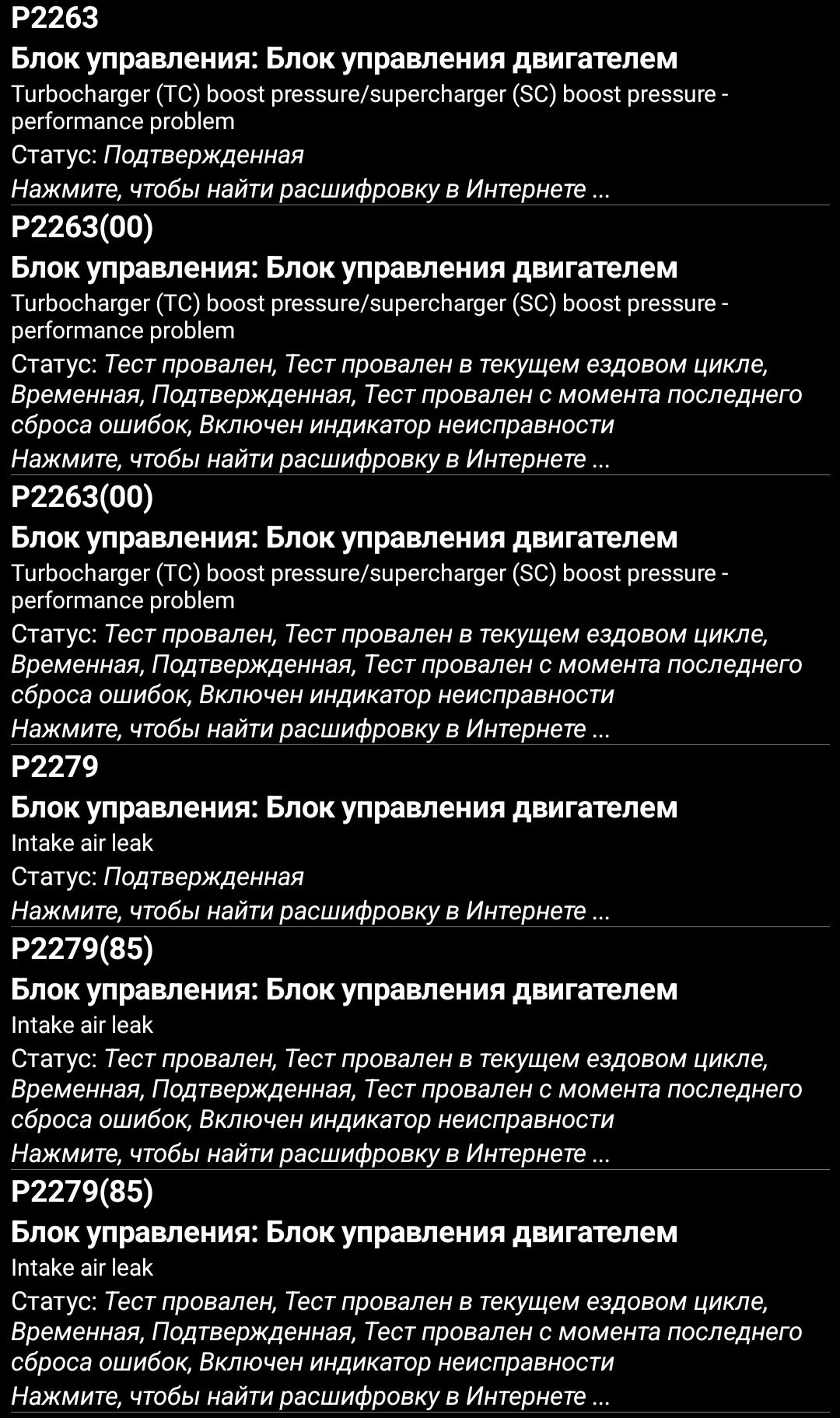

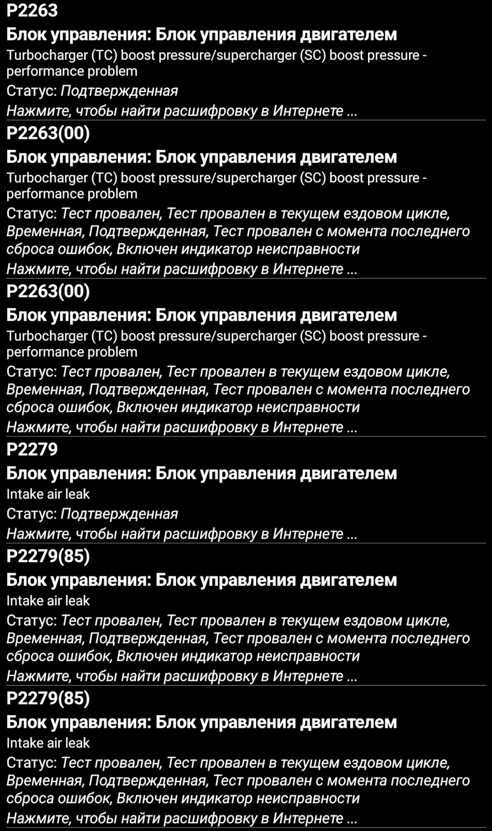

Дабы я не затягивал с заменой, w212 решил меня простимулировать — и в один прекрасный день выкинул чек, быстрая диагностика показала ошибки:
P2263 и P2279.
Причём сначала появляется P2263 и сразу после её сброса P2279.
Судя по показаниям XENTRY, ошибка P2263 появляется при разнице заданного и фактического давления наддува на 20% и более.
Для om651 подобная ситуация не редкость, трескается впускной коллектор или даже обламывает один из его болтов крепления. Также как известно лопаются патрубки интеркулера, приходят в негодность уплотнительные резинки их фланцев, и не стоит забывать про все возможные проблемы с вакуумом и различными клапанами управления ими.

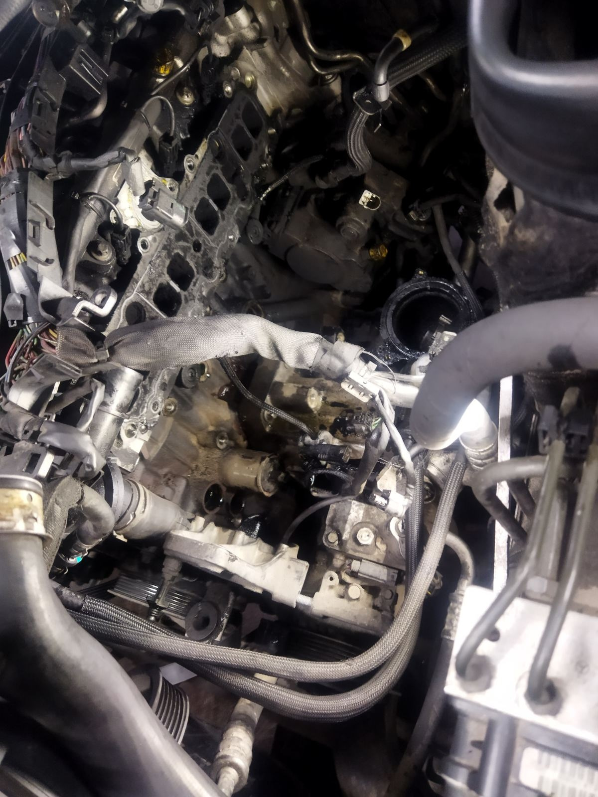

В моем случае практически сразу стало понятно что дело в коллекторе, так как двигатель в районе топливного фильтра начало закидывать сажей, а на ходу был отчётливо слышен свист по левой стороне по ходу движения.
Некоторое время пришлось поездить с данной проблемой, возможно из-за этого к первым двум ошибкам довавилась P0237 — Низкий уровень сигнала с датчика турбины "A".

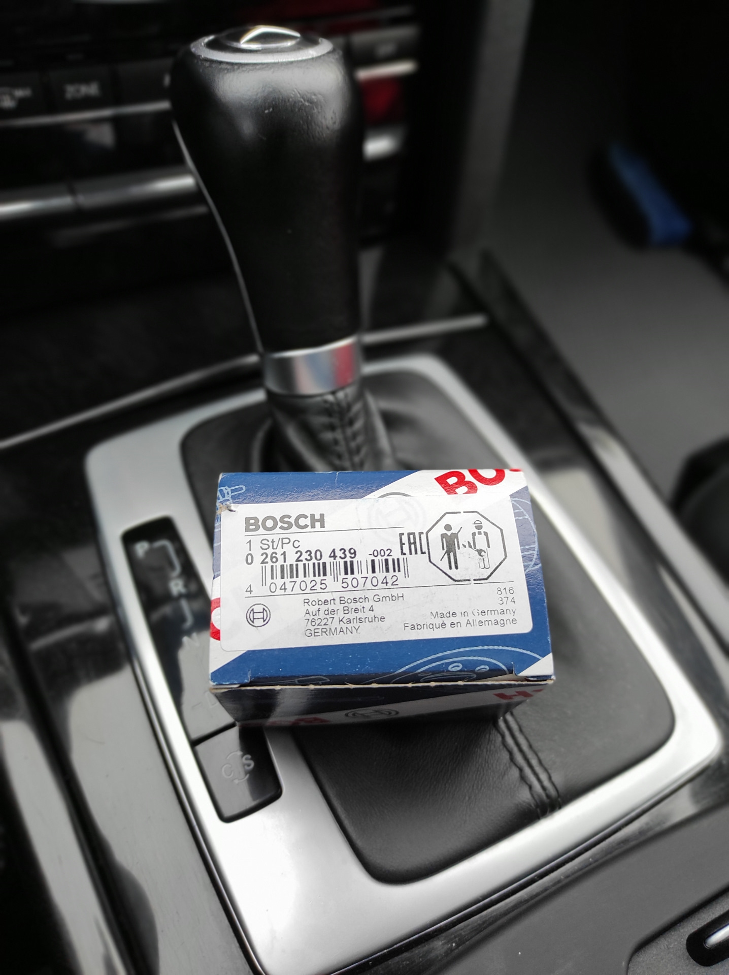

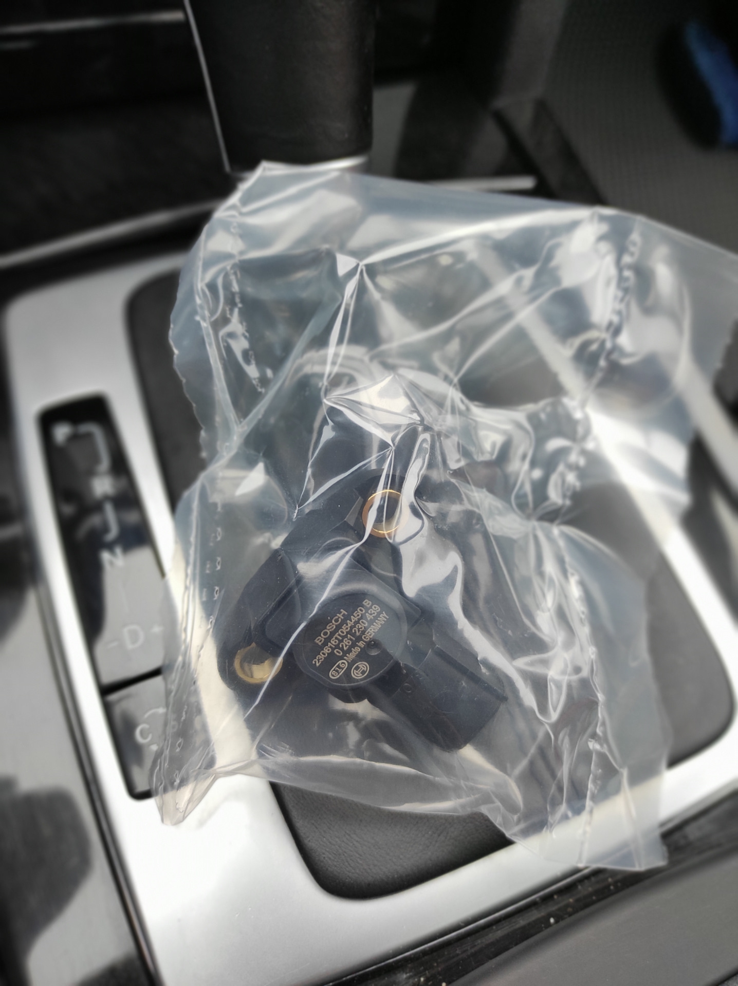

Чат покинул датчик наддува b5/1.
Новый на замену купил BOSCH 0261230439, он же идёт в оригинале. После датчика замены ошибка P0237 ушла.

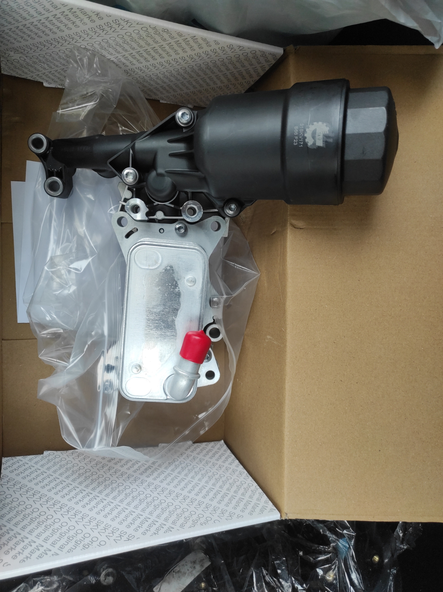

Теплообменник на замену привезли из Польши, почитал отзывы местных и решил взять ESEN SKV 31SKV171.
Кроме того заказаны множество различных прокладок: для коллектора, трубки ЕГР, две для дросселя, две для теплообменника ЕГР, антифриз FEBI BILSTEIN 22268 (концентрат сине-зеленый G11 5 литров), и жидкость ГУР FEBI BILSTEIN 06161 2 литра, литр из которых для промывки от старой жидкости с другим допуском.

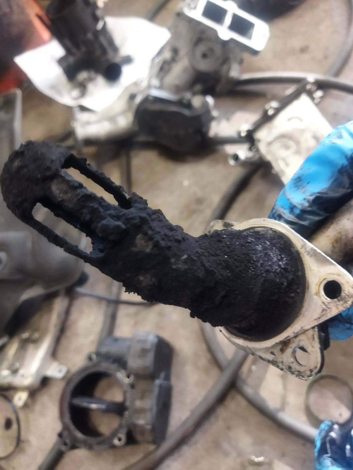

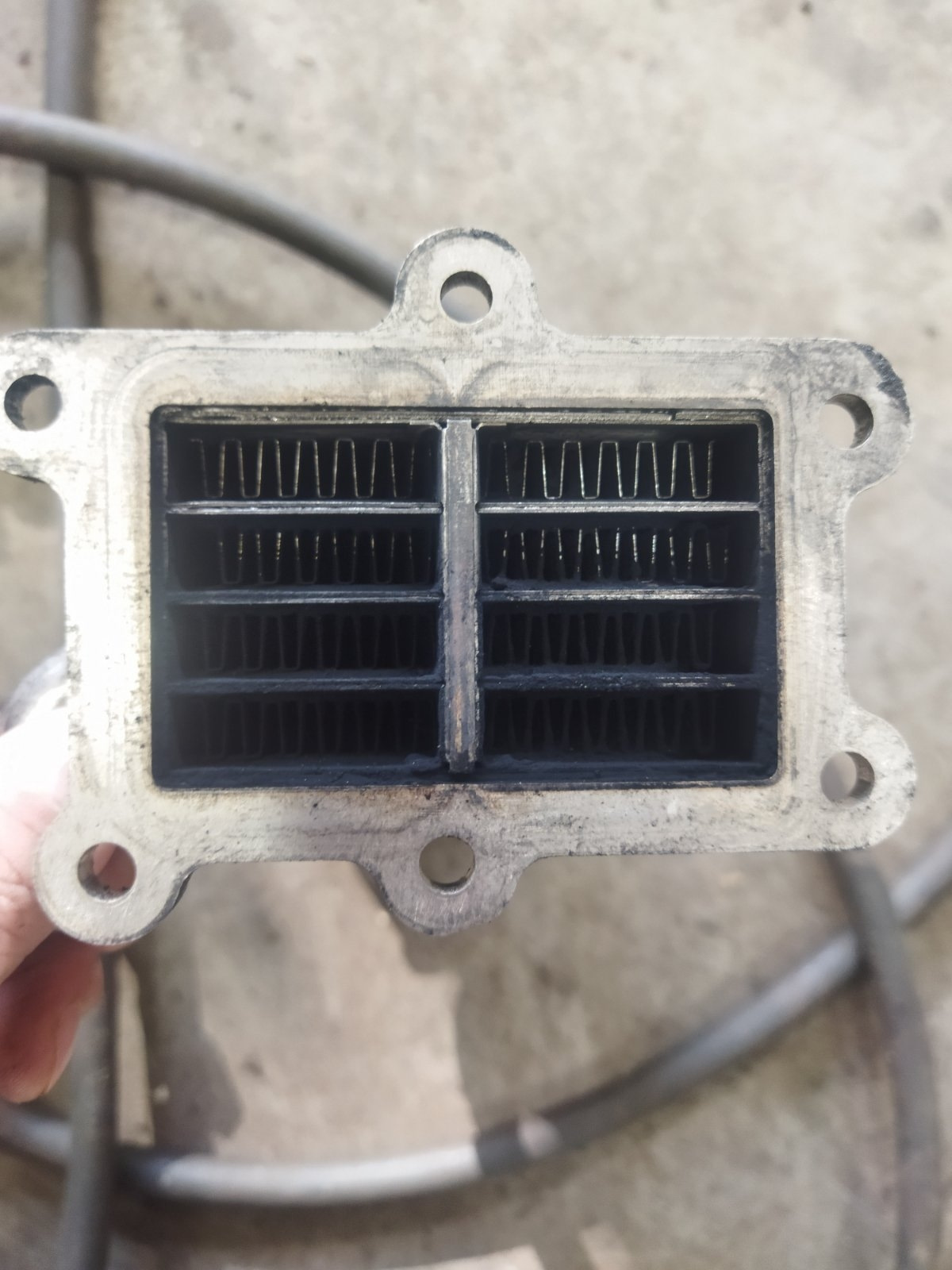

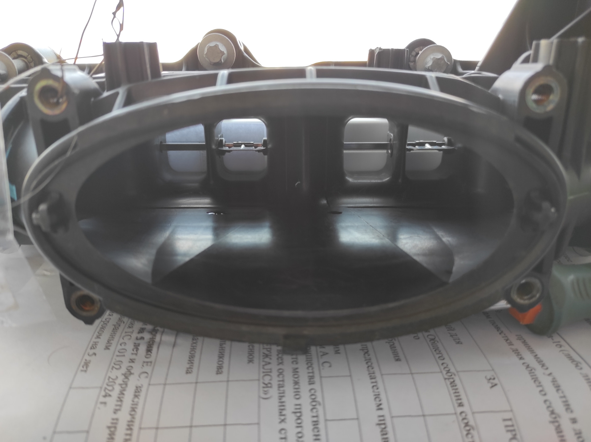

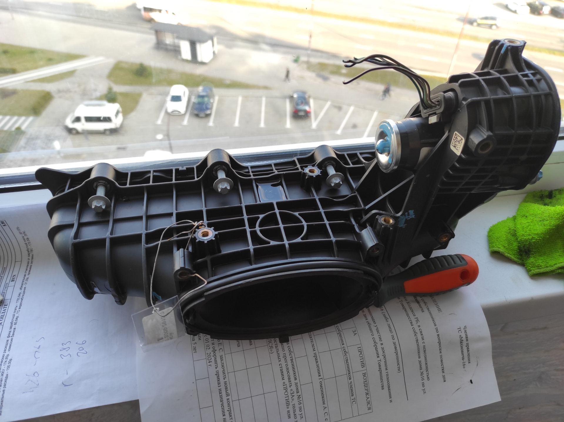

Коллектор брал оригинал, контрактный с небольшим пробегом, две упаковки azelit сделали свое дело — все отложения ушли.

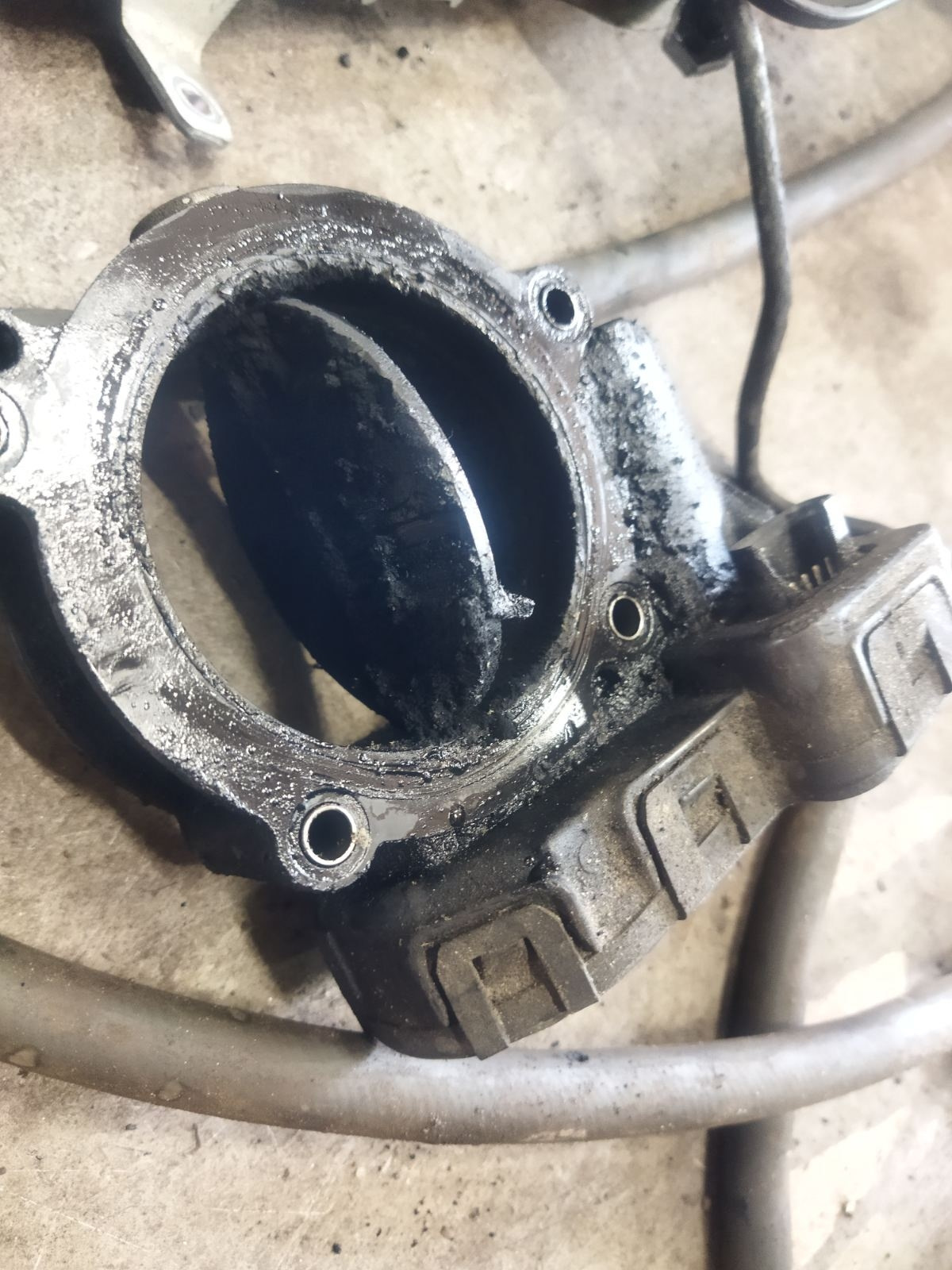

Разбор подтвердил версию с лопнувшим коллектором, а главное взору открылась типичная для дизеля с ЕГР картина: все в жутких отложениях.

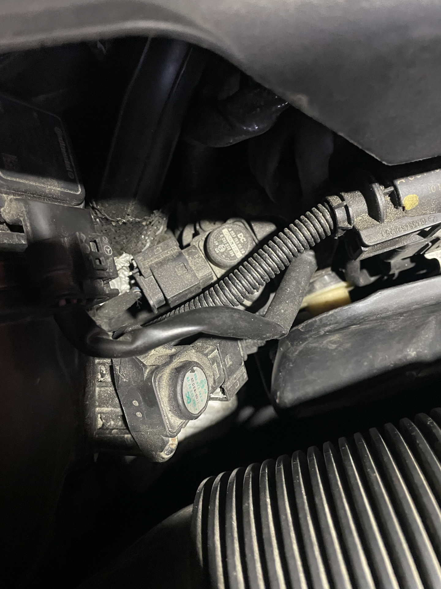

Подскажите, где стоит датчик давления наддува на 651 моторе?
В битурбовой версии их два, один около впускного коллектора, один сразу около турбины.
А какой самый главный?))) на коллекторе наверно?)
Оба одинаково важны для ЭБУ, тот который на коллекторе (B5/1 на диагностике) регистрирует конечное давление наддува, который около турбины (B5/4 на диагностике) регистрирует давление турбонагнетателя низкого давления. Номера деталей у них одинаковые, можно поменять местами для диагностики.

Для начала прочитайте Xentry ошибку чтобы понять передув и недодув по ошибке p2263, там в сведениях об ошибке будут записаны необходимые параметры: заданное давление и фактическое. Если недодув, там же можно провести процедуру проверки системы наддува на герметичность, автомобиль сам на основании показаний датчиков проведёт процедуру.
Либо проведите проверку системы впуска дымогенератором.

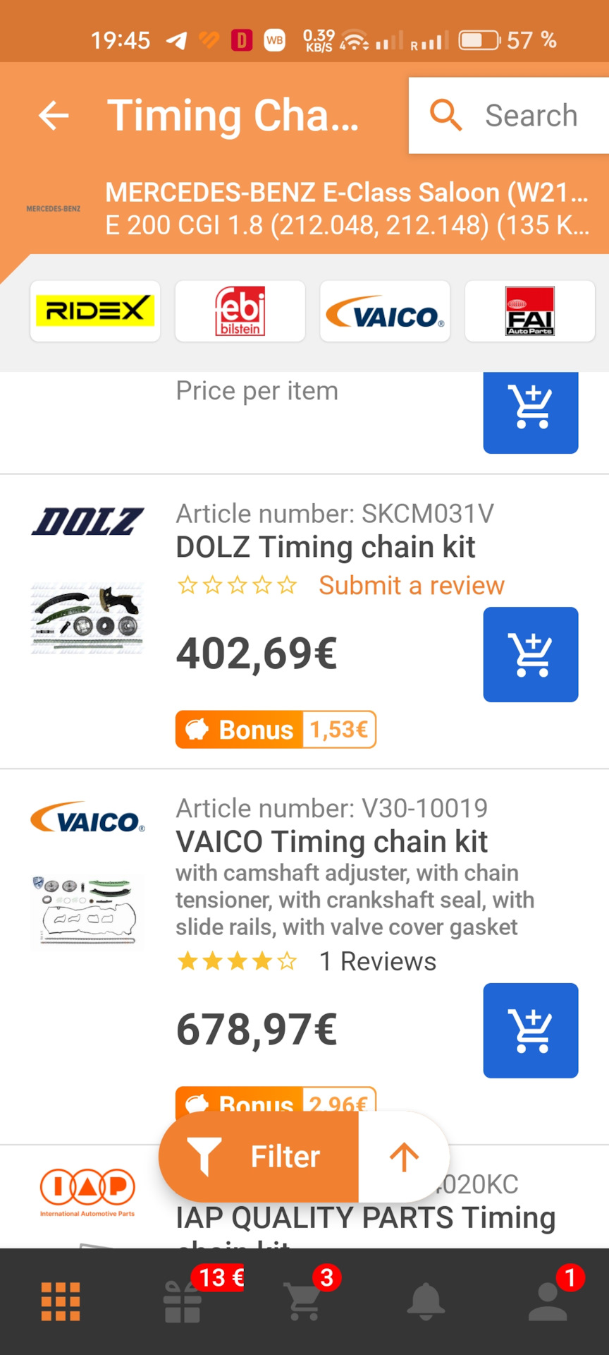

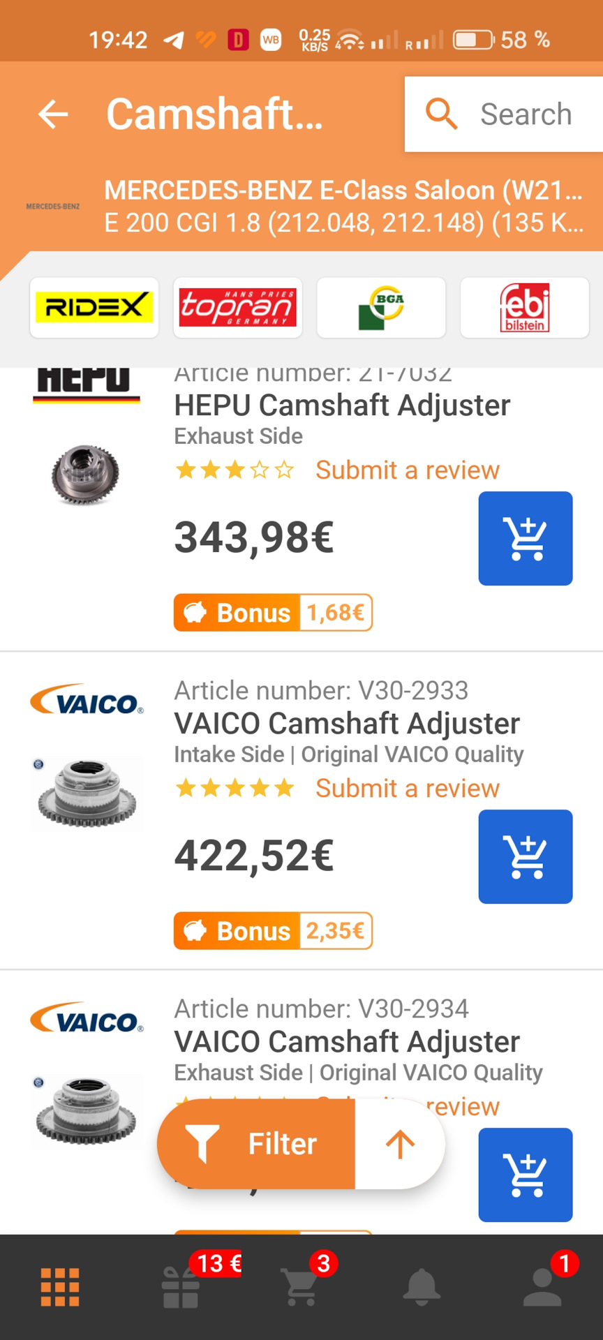

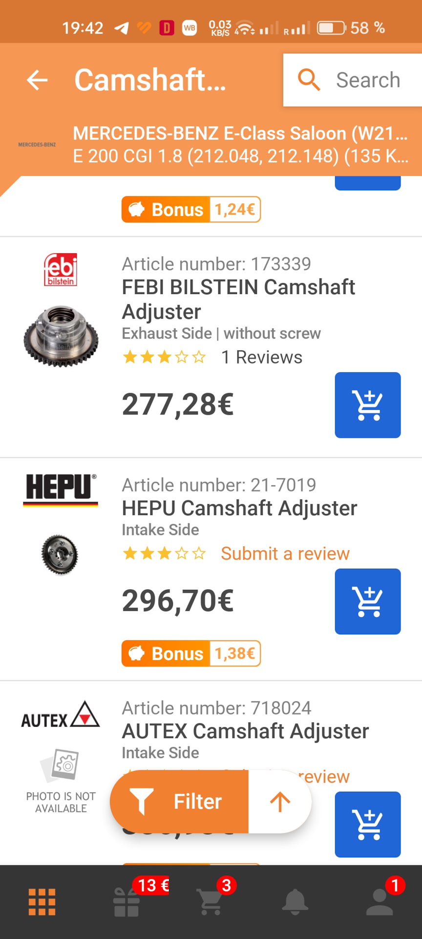

С теплообменником полностью согласен. Я заказал оригинал. Но цены прям кусаются.
вот по магазу такие цены
там у всех крышки одинаковые только надписи разные,
вот кольбеншмид они ещё дороже чем vaico-vemo,
плюс в том что у vaico-vemo в комплекте ГРМ цепь лежит ивис и ориг натяжитель а у KS цепь непонятная
как skv по качеству, ?
Качество литья мне понравилось, все швы аккуратные, отзывы на польских сайтах хорошие.

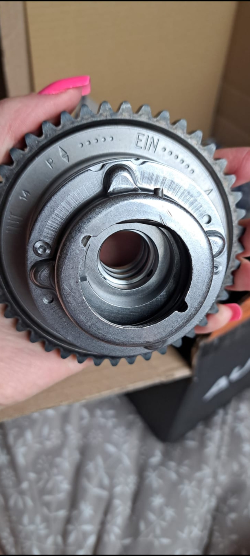

тоже искал звёзды на немецком Автодок брал фирмы vaico-vemo, хотя skv подешевле были, теперь жду доставку
где-то видел, что vaico упаковщик, причем распространен он на зарубежных площадках запчастей. Кто бы подсказал, что за звезды лежат в этих упаковках, если получишь звезды, размести запись, интересно на перспективу)

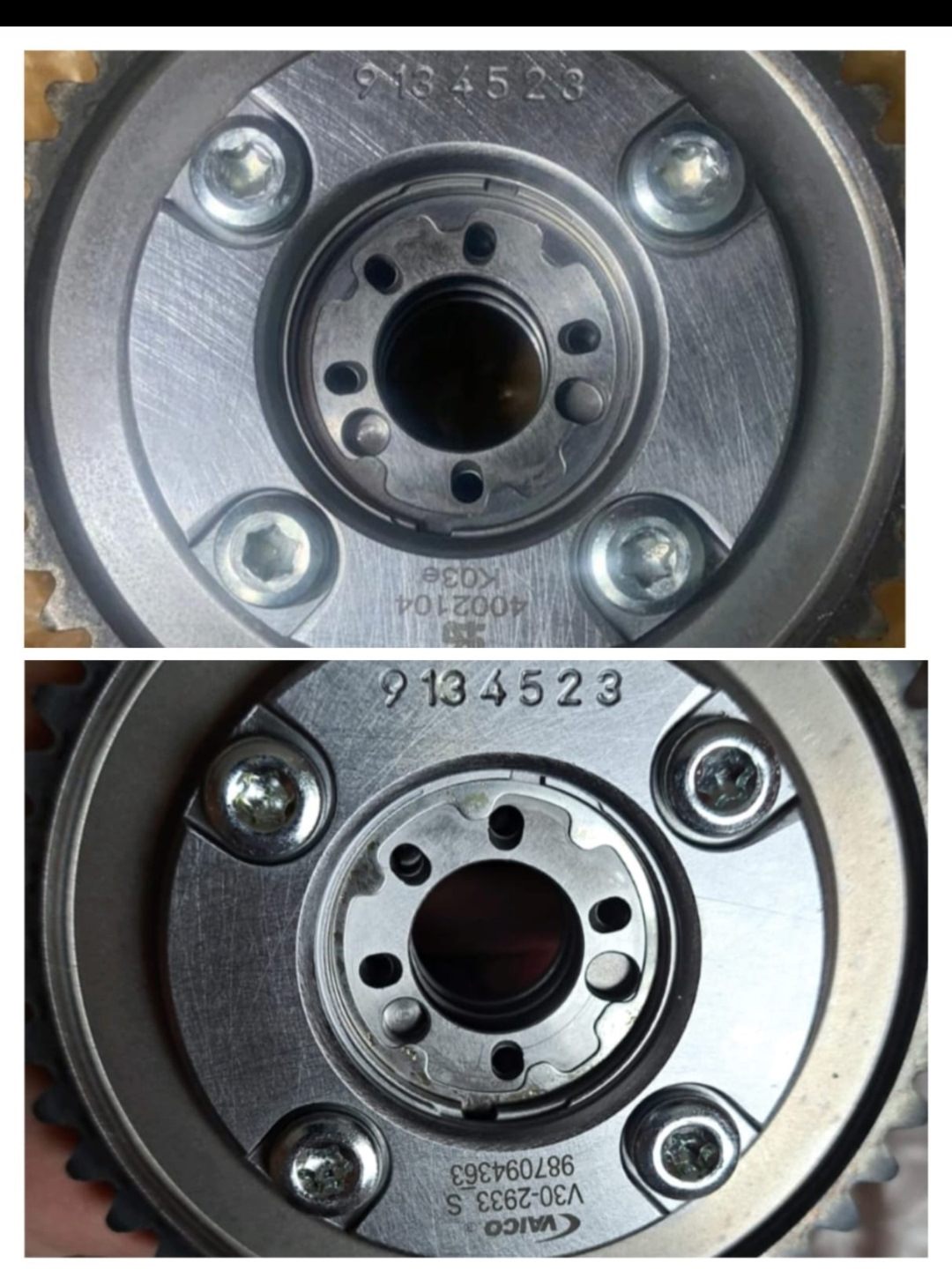

звёзды одинаковы с febi, ks и сваг только дороже ) уже видел что привезли и видел остальные
а что за производитель или ноунейм?
а на другой стороне и febi, и ks вайко насечками потерто, все видел так как сначало 3 комплекта разных брал и два вернул ТК человек там живёт в Германии
От оригинала по внешнем признакам кардинально различается или мало отличий?
ну я только по видео видел, ещё не превизли, отличия есть, а так ориг там только на сервисе продают ещё дороже чем у нас,
Я письмо в autodoc d.e, писал с вопросом почему все звёзды из трёх производителей одинаковы они ответили что все перепаковывают и после ставят свои лого, и поэтому изделия все почти одинаковы,

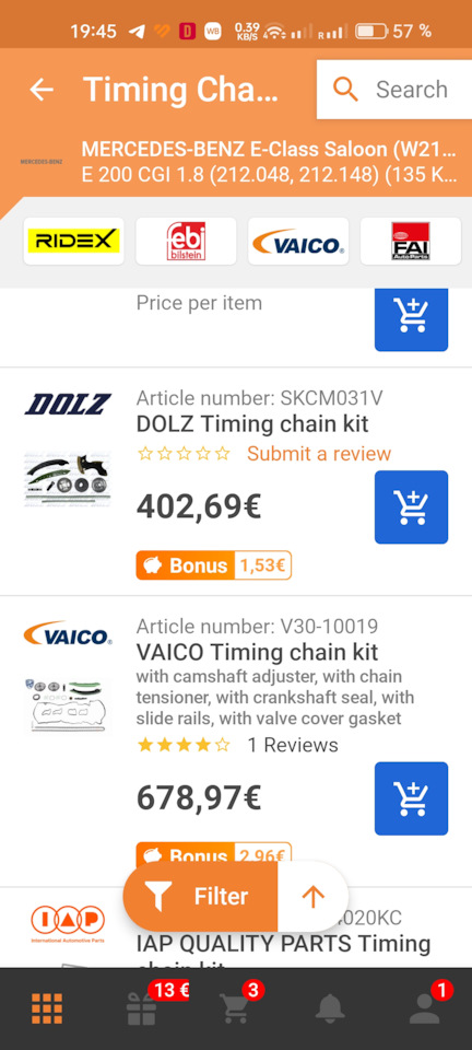

вот я этот комплект брал жду теперь
Главное, что бы хотя бы цепь iwis была
ну я то и взял что только в вайко цепь Ивис, так что будем смотреть )) как пойдет
Если без набора, то в febi, swag тоже iwis лежит)
да видел тоже смотрел, но думаю набором дешевле выходило
