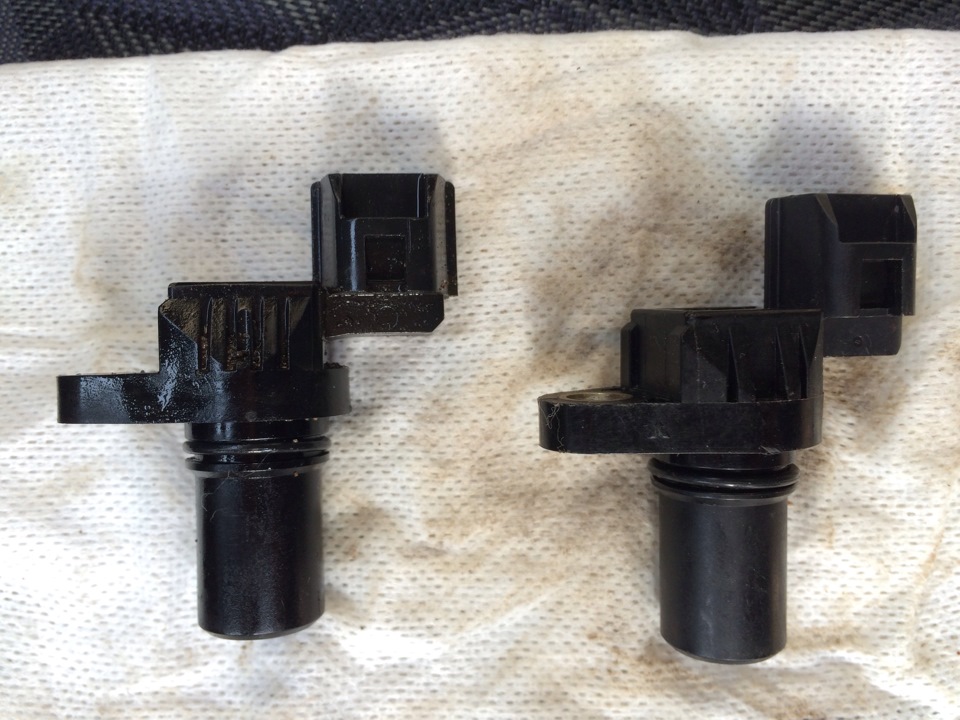

После формирования мысли и примерных причин неисправности я отправился на Сочинский авто-рынок.
Консультант-владелец магазина запчастей для иномарок открыл мне Америку, сказав — у меня два датчика скорости — видимо я посто не читал той статьи где владелец был столь же грамотен или просто не определял конкретный из двух датчиков.
Диагностика для меня не доступна, так как у Диагноста с того самого рынка не было ничего для поверки выше 4-го Кольта, поэтому я пришел к методу тыка и решил менять датчики методом исключения.
Что касается датчиков — Их два: Один входящий, тот что считывает скорость вращения Основного Вала, а Второй какой-то выходящий, считывающий скорость вращения коленвала — тут могу быть неграмотен и ввести в заблуждение, так как конкретно, какой для чего — я не понял. В магазине после консультация по телефону со спецом мне рекомендовали взять именно первый с вертикальным разьемом.
В процессе эксплуатации я заметил странную тенденцию — коробка выходила в аварийный режим прямо на ходу и за 5 секунд сильными рывками и толчками могла менять режимы до 5-6 раз, при том когда я разогнавшись до любой скорости просто отпускаю педаль газа.
Я грешил на плохой контакт, но промывка и очистка не помогла, так что я просто напросто решил менять датчики. Поменял ближайший к аккумулятору, с вертикальным разьемом, я так понял это первый, тот что входящий. Цена вопроса — 2700 рублей за оригинал (на фото).
А теперь Печаль: После замены датчика коробка работала стабильно, но проезжая по брущатке возле дома небольшое встряхивание вновь вызвало аварийный режим и коробка снова отключилась. В нормальное состояние она вернулась через секунд 10 после того, как я надавил на газ до самого пола.
Итог: причина не устронена, буду копать дальше и писать по мере поступления информации и выяснения причн неисправности.

Все промыто по много раз… Всё равно вылетает и не обязательно на кочках
Вово у меня спидометр не работал помыл машину снял приборку поставил надовил на неё, потом контакты которые идут короче там куча проводов перемотал изолентой там была вода !и о чудо всё заработало спидометр начил работать в обычном режиме!
А твою причину блин фиг его знает прям жесть но обычно я такого не встречал?!надо хорошего мастера спрашу у своего мастера но не чего не обещаю !обычно он смотрит по факту при наличие авто !
Блин а вообще это печально надо нам кольтам да миражам пересекаться проблемы одни а совместно решать их проще!))))
5000 км проехал на аварийном режиме 😃😃😃
onlits
у тебя коробас по ходу делали прокладка торчит !Японцы такого бы не допустили!
Это по ходу какой то герметик… Хз. Но пока все работает, бужу смотреть и по итогу через время сделаю вторую часть этой истории))
