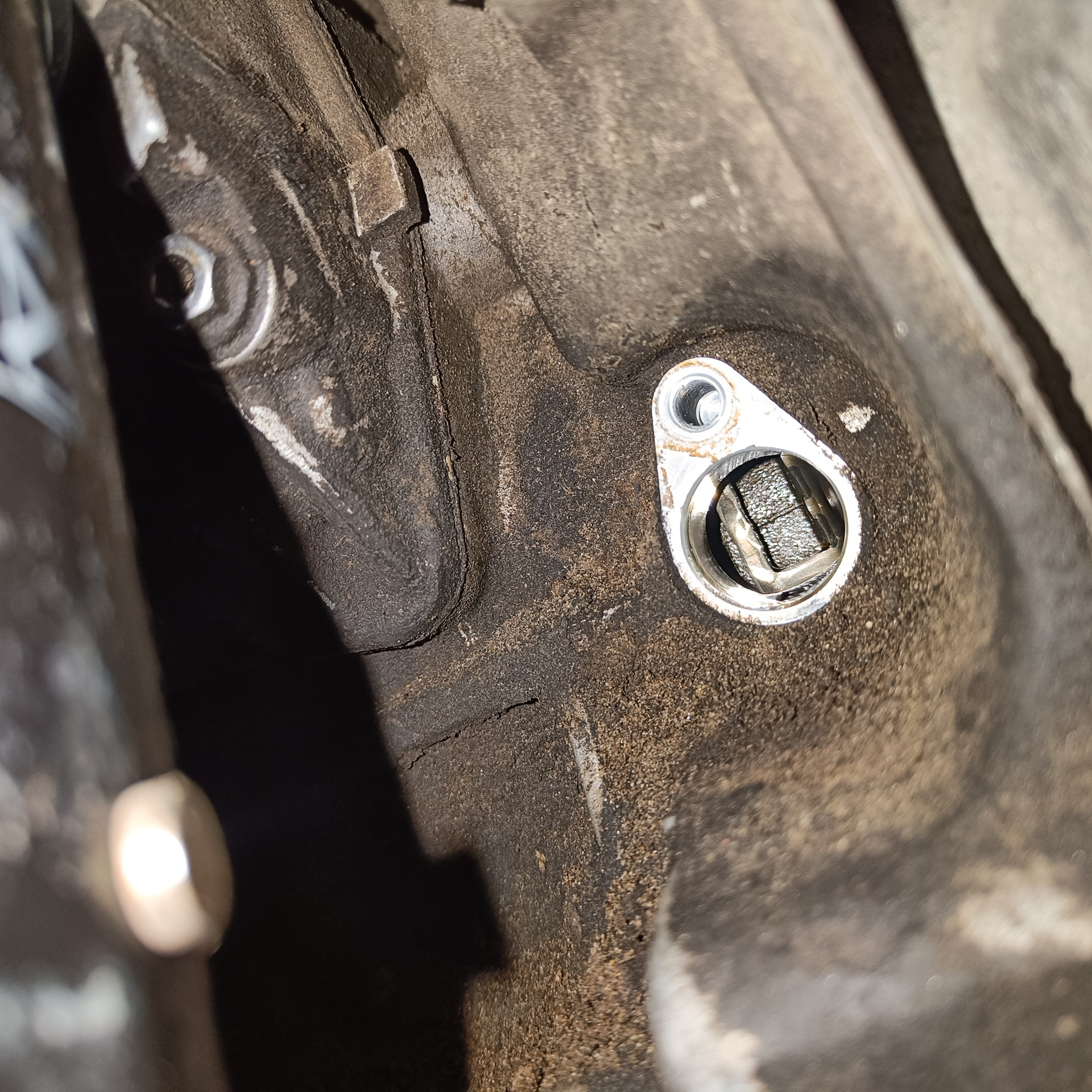

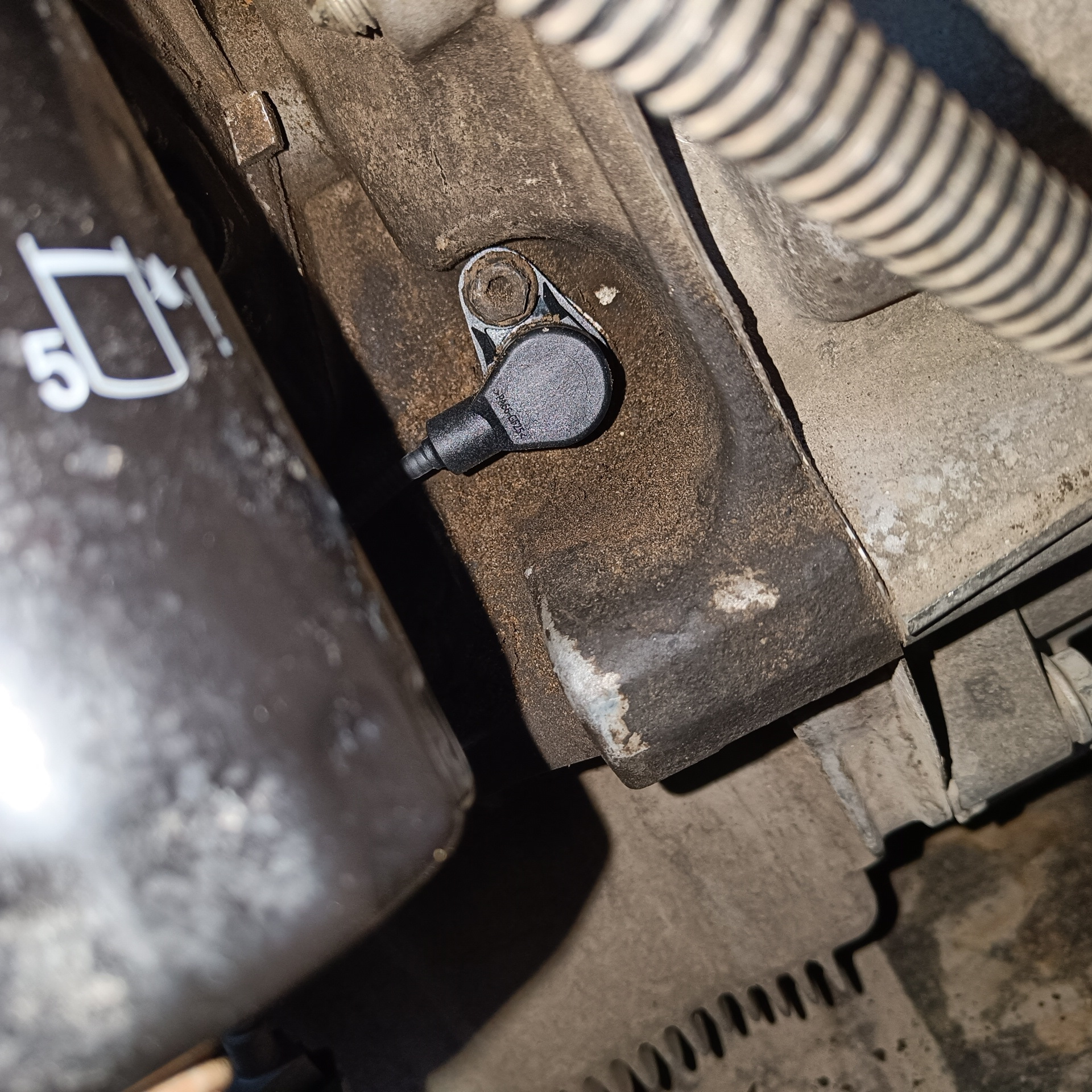

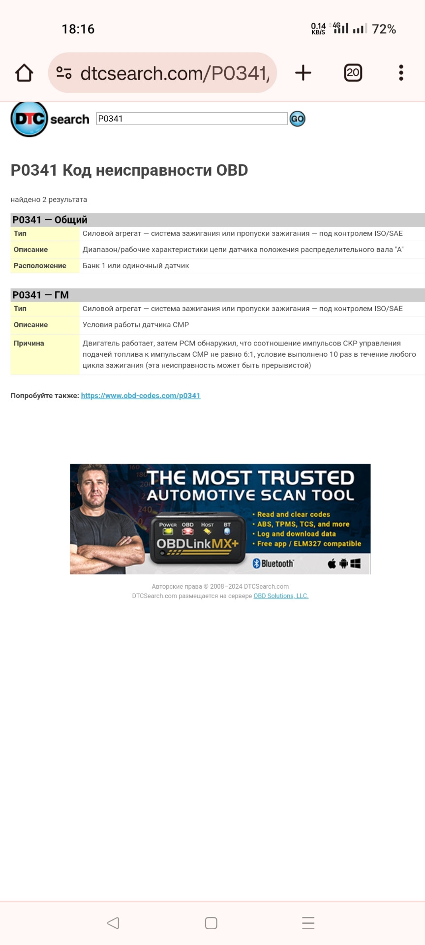

Всем привет. Двигатель BSE 1.6. Ребята, такая проблема: всё работало в штатном режиме. В один прекрасный день почувствовал что машина плохо тянет и пошла небольшая вибрация, вылезла ошибка P0341(16725) и лампа скользкая дорога . После проверки кодов с помощью ELM и программой стало ясно что она означает.

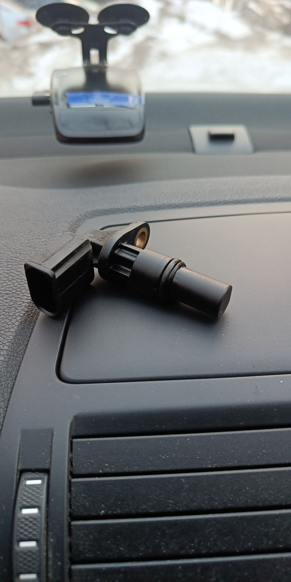

Начал мониторить такую проблему здесь, оказалось редкая такая проблема. Заказал этот датчик, и предварительно проверил тот что стоял на предмет наличия масла в фишке как писали бывалые. Всё вроде нормально, сухо, провода никакие не поломанны.
Через пару дней ошибки вылазили так же, и даже один раз на ходу заглохла.

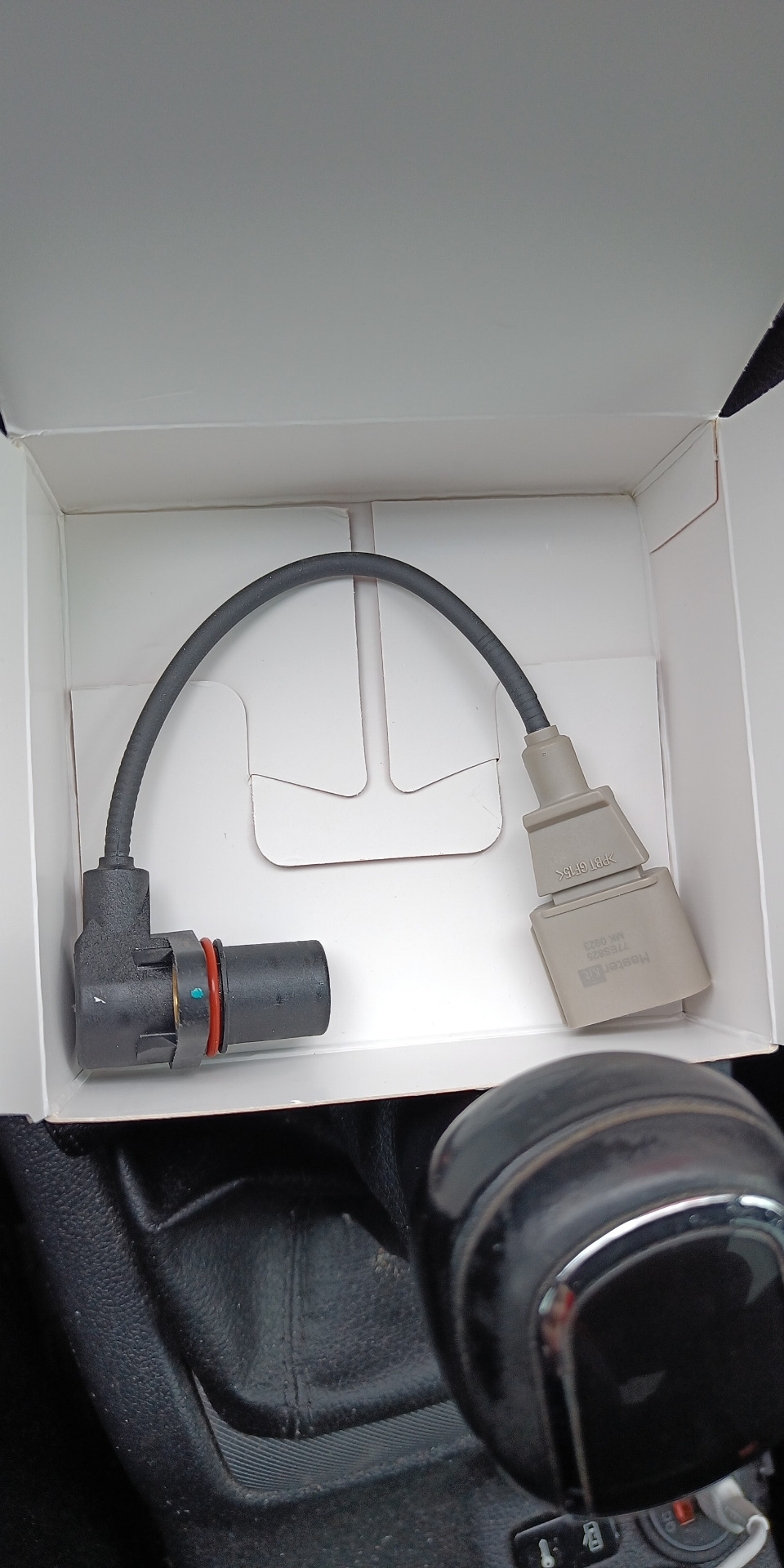

Замена датчика ситуацию вроде улучшила, тяга вроде появилась, динамика отличная. Но, всё это было на 1 день. Т.к. датчики распредвала и коленвала работают в паре так сказать, то решил проверить и его. На парковке на заведённой машине решил попробовать проверить фишку и провода датчика коленвала, и оп, машина заглохла. После повторных попыток выяснить ещё раз где именно, стало ясно что это провод самого датчика. Заказал уже и датчик коленвала.
Сегодня забрал и поставил его,
но увы, проблема осталась.
Так вот, ребята, подскажите куда копать, что делать? Ошибка вновь та же. Д2 выводит информацию что возможно перескочили метки ГРМ, так ли это?
После танцев с бубном по прошествии времени я сделал:
1- ещё раз заменил датчик распредвала на другой, итог "ошибка"
2-прозаонил фишки и провода, норма. "Ошибка"
3-проверил метки грм, норма. "Ошибка"
4-поставил обратно датчик оригинал (свой старый). Ошибок нет, наблюдаю.
Вывод, датчик был живой, коленвала датчик провода обломило, замена помогла. А ошибка была на неоригинальный датчик распредвала.
Зато проверил всё что можно, правда проводку не стал дербанить, ну и славно…
