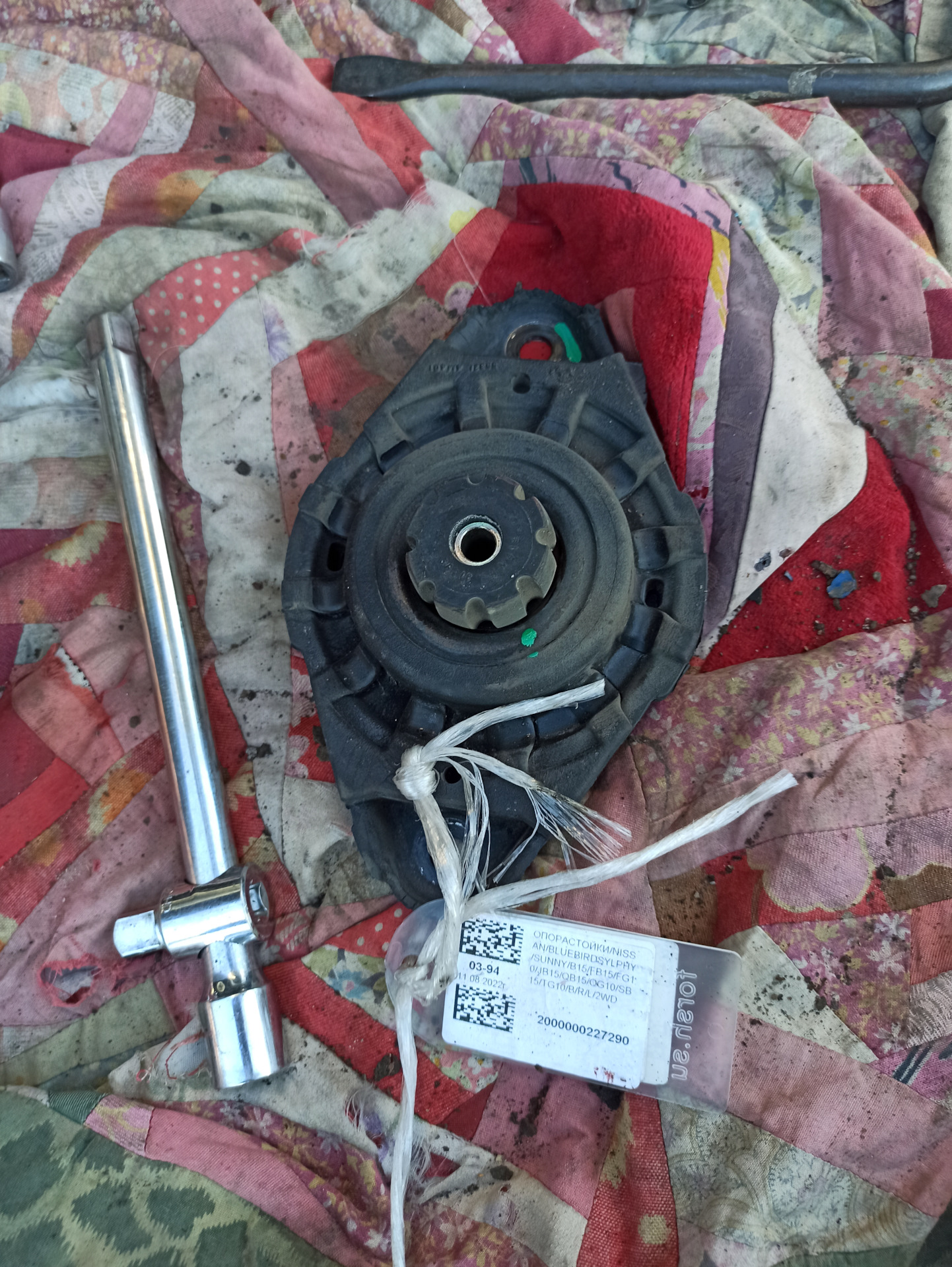

Установленные в июле 2019 года задние амортизаторы Токико к августу 2022 был полностью мертвыми, потеть они начали уже в первый год. У матера, по восстановлению амортизаторов узнал, что задние амортизаторы восстанавливать на Саньках смысла нет, поэтому только замена.
Также у мня уже давно были изношены в хлам опоры у задних амортизаторов, поэтому к замене я купил амортизаторы MILES DG02776 — 4116 руб. за 2шт., аналоги Токико U2972 а также контрактные опоры стойки 1500 руб. за 2 шт.
Пыльники и отбойники оставил старые — оказывается если пыльник от восьмерки натянуть на металлическую чашку и отрезать пару лишних складок (тем самым избавив пыльник от постоянных деформаций), то ходят они долго.
