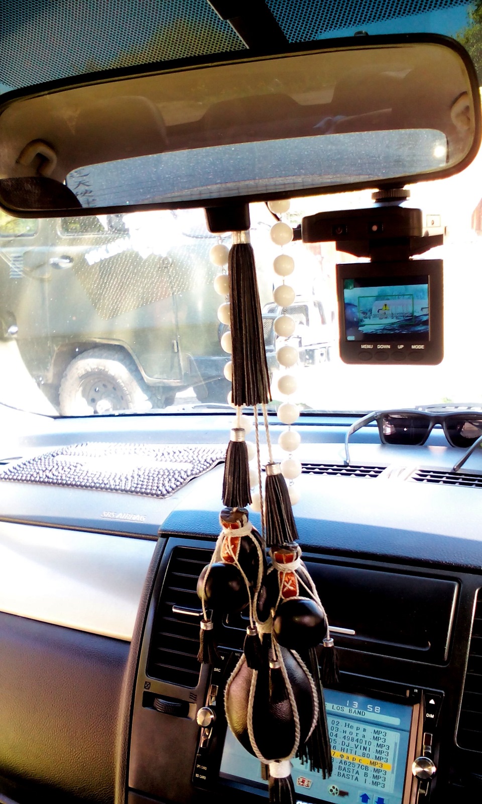

Ну вот вчера выдался тёплый Денек и Я начал устанавливать видеорегистратор.
Вот у некоторых болтаются провода, от регистратора, которые мне допустим мешали всю неделю .Я сразу решил их спрятать.Чтобы было все ЧЕТЕНЬКО)))На потребуется:
1.регистратор.
2.провод около 2 м.
3.фишка папа- мама.
Изначально снял зеркало заднего вида.Здесь снимаем защелку и тянем на себя.Сразу скажу нужна сила)
Затем снял резинку левой двери
После боковую обшивку
Затем снял бардачек
После салоную обшивку снимаем
Затем снимаем ручку акпп
Далее присоеденил регистратор на стекло, обрезал провод который идет о регистратора и начал тянуть.
После протягиваем через салоную обшивку и вытягиваем провод на АКПП.присоединяем фишку папа
Далее на усмотрение каждого как пускать провода.Я не парился и сделал маленькое отверстие под провод идущий от прикуривателя в пластмаске
Получается вот такая конструкция.без труда можно все снять, так как я предусмотрел фишку папа-мама.
Ну вот и все.Собираем все обратно.И нет ни каких торчащих проводов.На последок фото регистратора.Спасибо за внимание)
