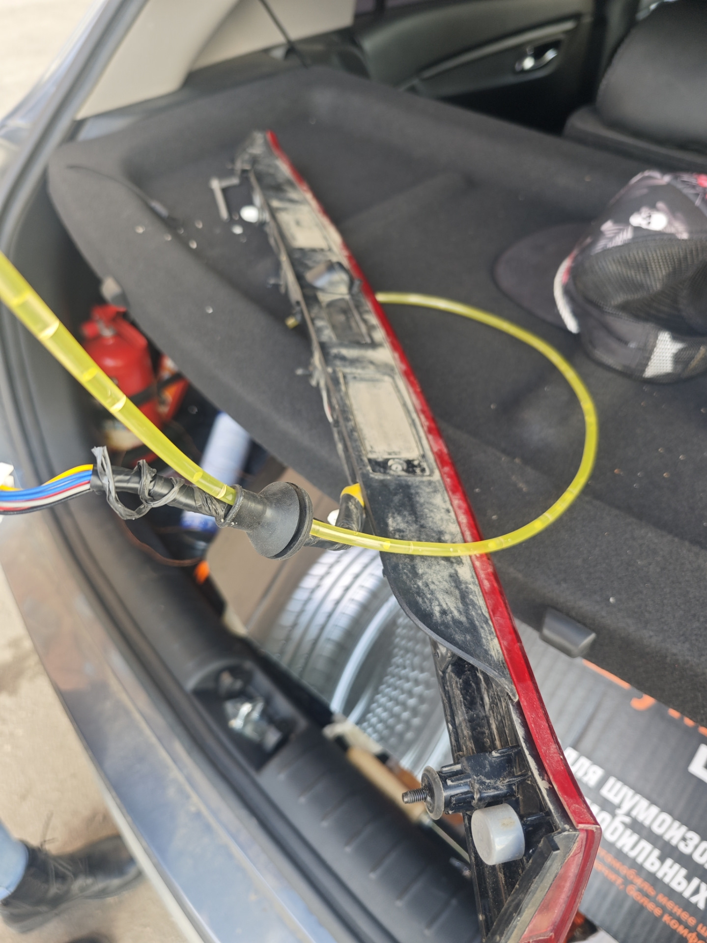

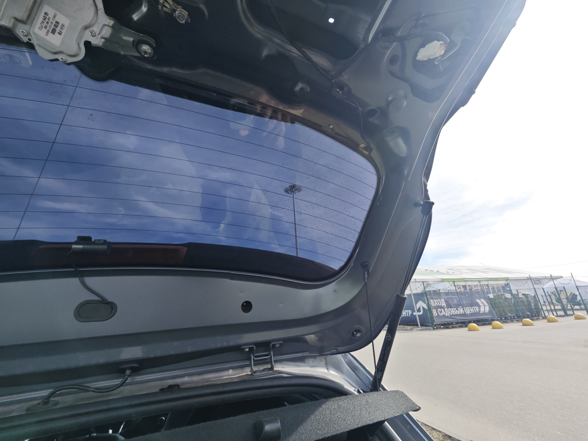

Итак. Что нам необходимо. Чтобы добраться до сабли, особых тяжких усилий не требуется.
Открываем багажник. Снимаем пластиковую карту. Держится она на клипсах и снимается на раз-два.
Как проще? Я открывал отсек для замены ламп, а от него уже начал срывать клипсы.
Сняв карту, приступаем к сьему сабли.
Держится она на 2х клипсах и 4х гайках на 10.
Черные на фото это они)
Далее я взял плоскогубцы и нажав на клипсы вытащил саблю. Отсоединив фишку проводки а так же резиновое уплотнение.

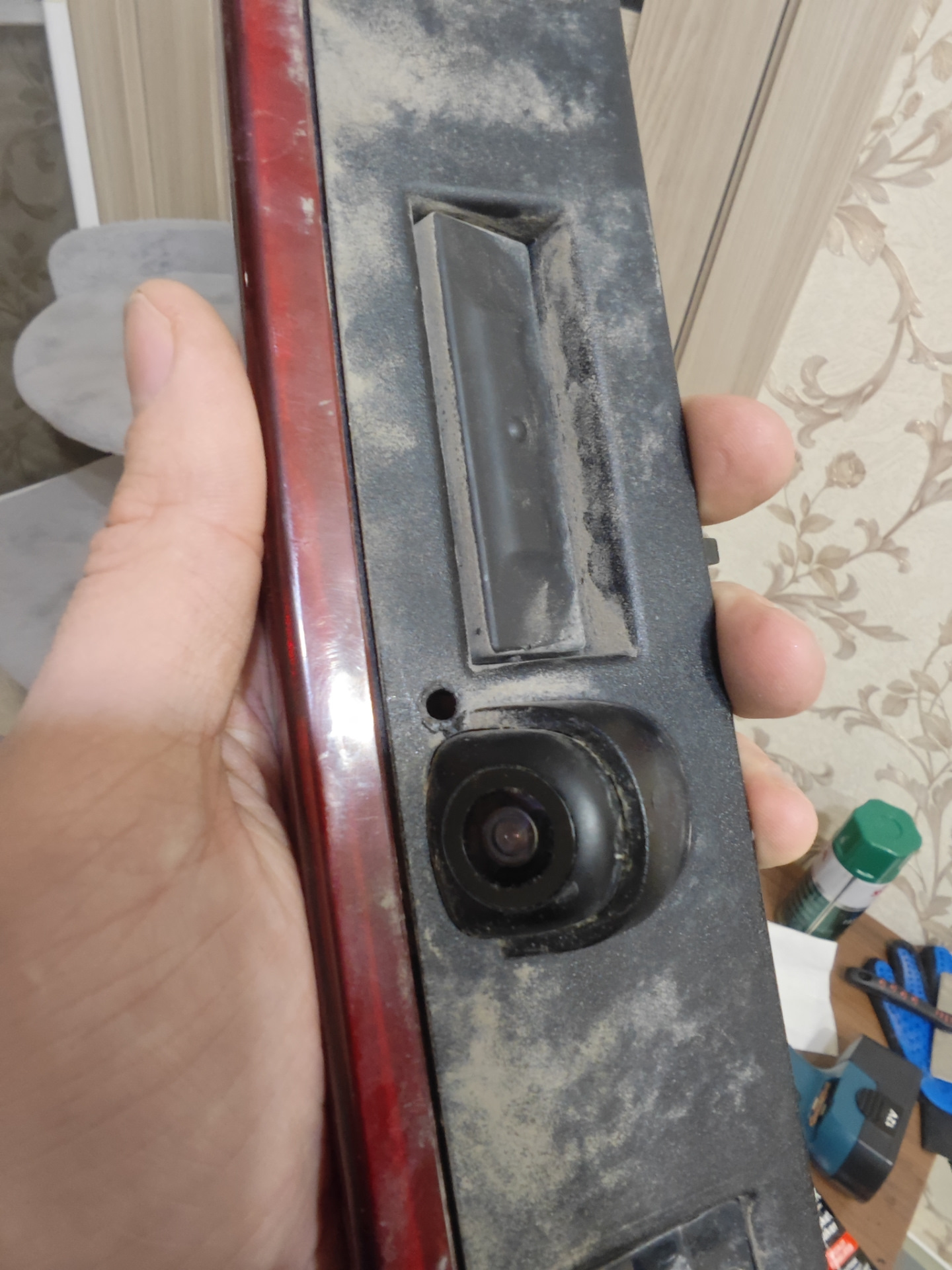

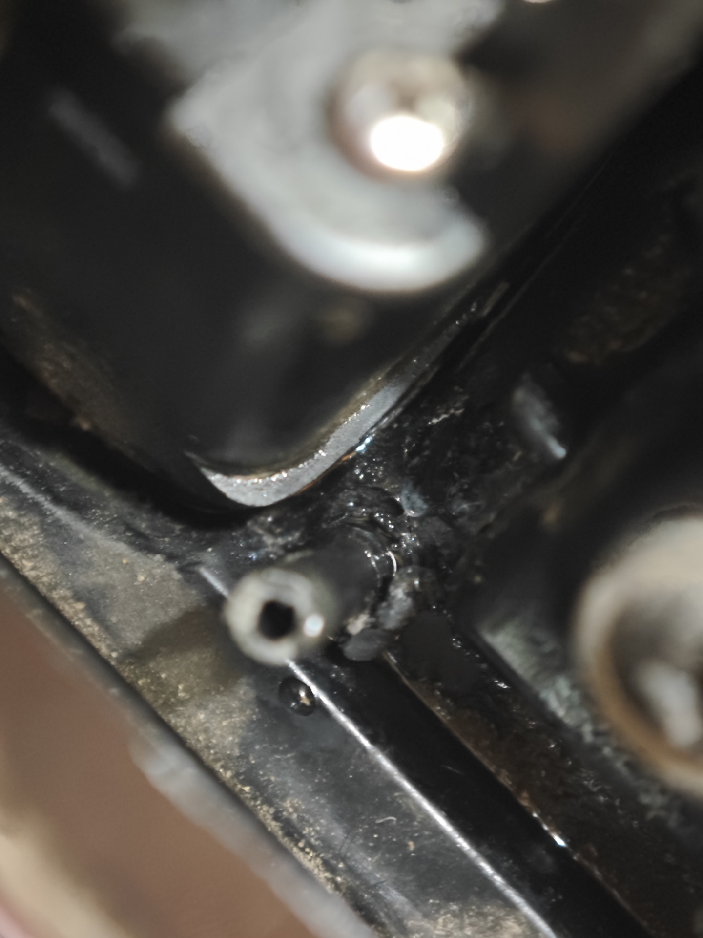

Забрав саблю домой, я начал намечать вектор сверления. Кстати замечу. Сверлить лучше примерно как у меня и у драйвочанина из поста выше. Ошибиться сложно если делать на глаз с наших картинок. Я сверлил на свой страх и риск.
Форсунка оказалась слишком близко к камере. В камере ее не видно, но струя фигачит прям на линзу. Считаю это идеалом.

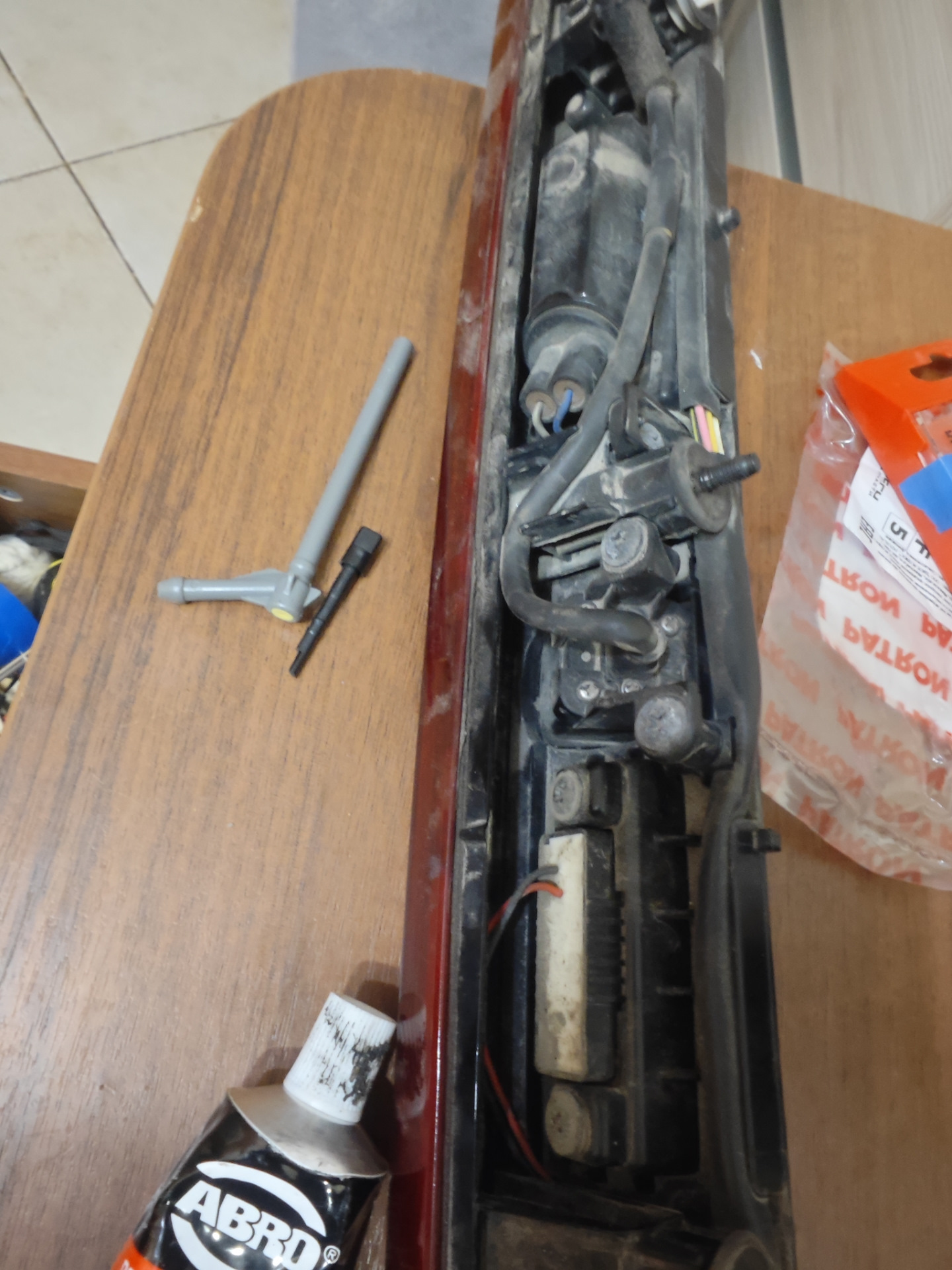

Далее вставив штуцер от форсунки в отверстие залил все космофеном и забрызгал отвердителем.
Чтобы не попасть куда не надо космофеном, советую выкрутить камеру и кнопку.
Далее отломав маленький кусочек пластика от серой трубки я забил его на форсунку .
Причем стоит именно забить. Иначе есть риск сломать носик на форсунке.

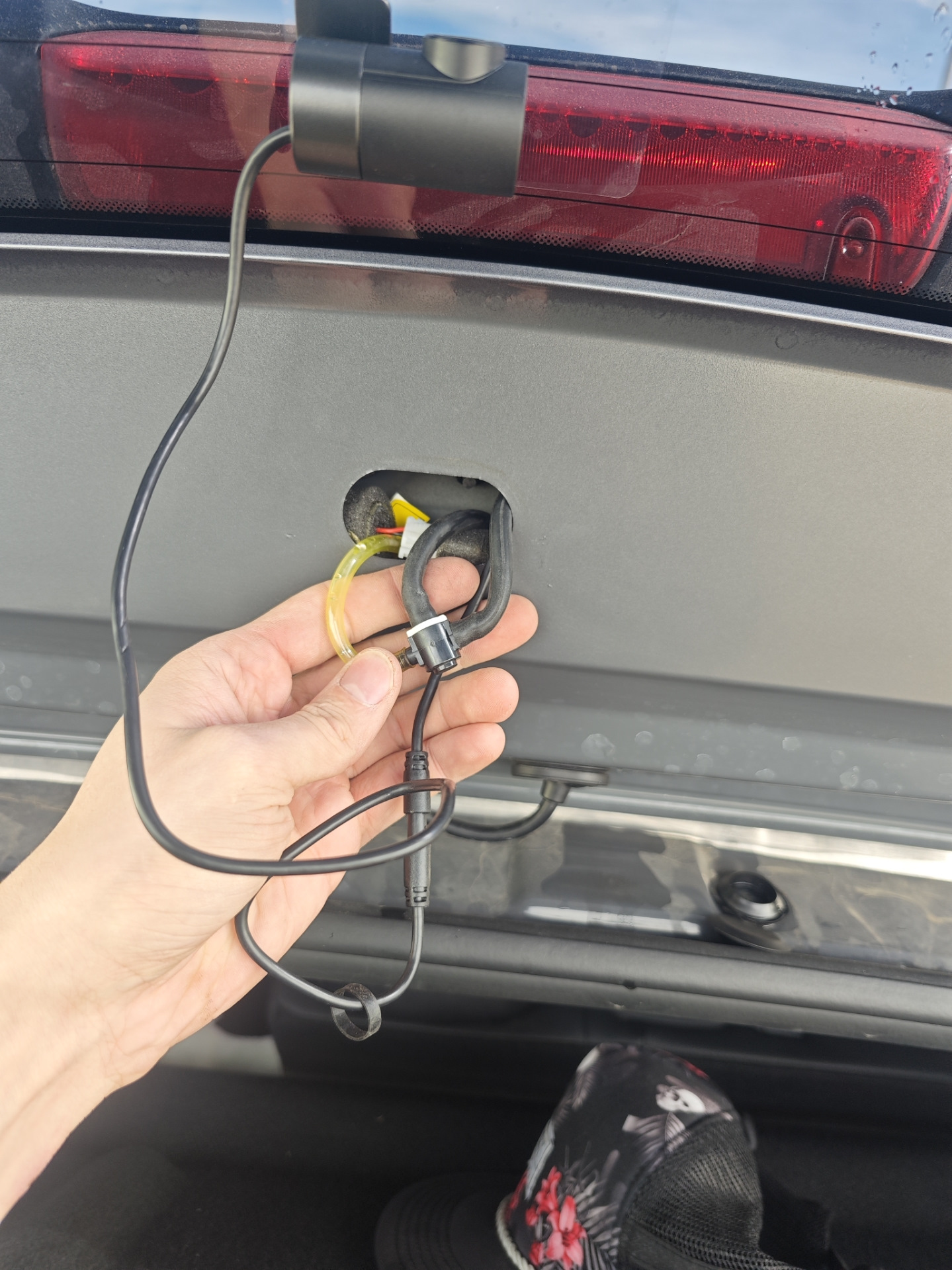

Как я забивал? Шлиц и по нему молоток. Залетела плотно и на ура. Далее греем патрубок и насаживаем.

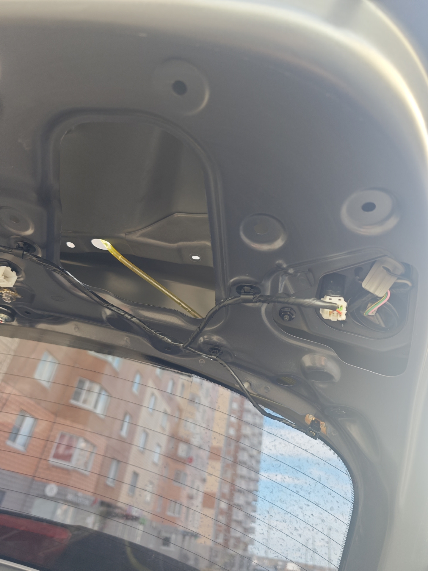

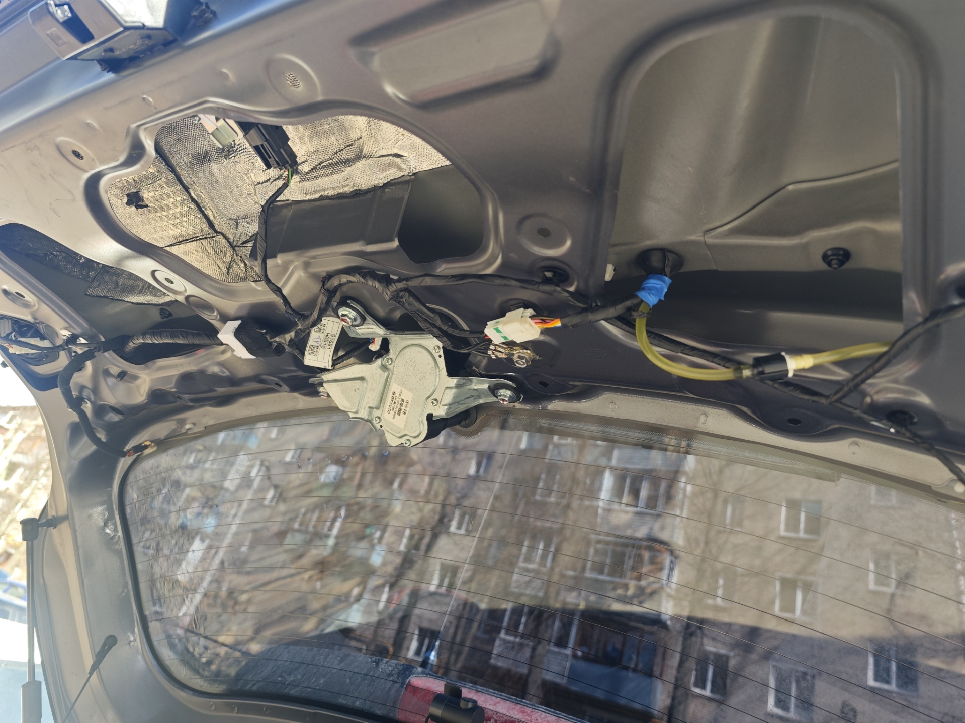

Затем снимаем резиновую заглушку. Находим патрубок на заднее стекло, снимаем с фланца и вставляем клапан тройник.
Затем тянем патрубок внутри дверцы до отверстия сабли. Долго не мог протянуть, но как говорится если долго мучаться что-то да получится. И вот у меня наконец вышло. Пшикаем, тестим все ок.

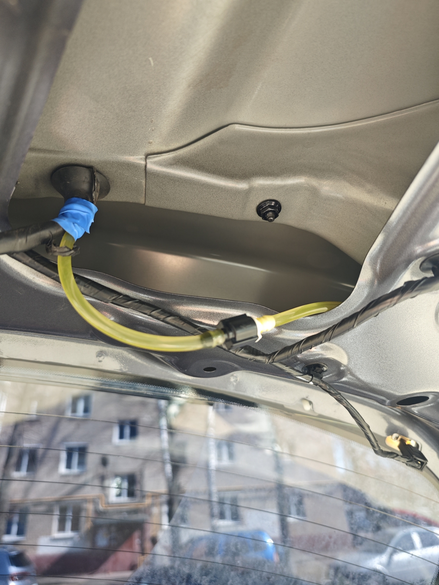

Далее ставим обратный клапан, чтобы все не вытекало из форсунки, я решил его воткнуть уже в двери багажника.
Соединяем все. Аккуратно складываем все и собираем обратно.
Результат?
Пожалуйста. Скажу что доволен как слон. Работает лучше некуда
