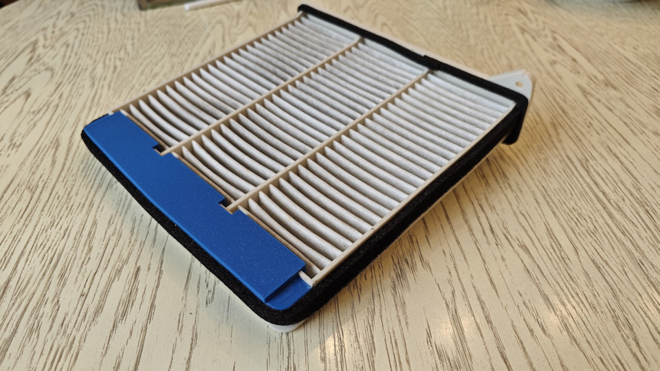

Всем 🤝! Этот пост несет в себе наверное больше экперементальный месседж, чем информационный, поэтому предвзято не судим, кому то зайдет, кому то нет, как говорится на вкус и цвет, все фломастеры разные😜 Не так давно был пост про герметизацию салонного фильтра от EgorKem, не знаю как другие, я отнесся к этому посту без скептицизма, решил попробовать, цена вопроса не🐴, тем более фильтра под замену уже были и ждали своего часа. Как и что разбирать наверное все знают, акцентировать на этом внимание не буду

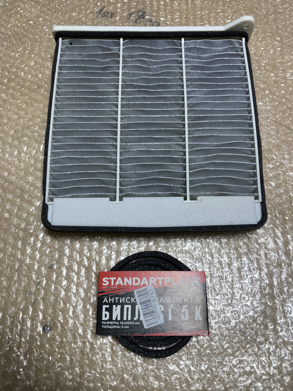

1. В стоке, на то место, где будет установлен «бампер» приклеена полосочка поролона, показываю на б/у, на новом я ее уже демонтировал
2. Всю накопившуюся пыль удалил влажной тряпочкой, фото сделал для себя, потом решил выложить, вдруг кто то меняет не сам или не заглядывал туда с подсветкой, вообщем есть что подубрать
3. Проклеиваем «бампер» Бипластом 5К, защелкиваем его, он прям четко защелкивается и далее проклеиваем фильтр с одной и с другой стороны до стокового поролона
4. Вставляем АIR FLOW ⬇️ и закручиваем два самореза

Некоторое время назад, кто-то (😂 в авторском тексте ссылка есть) из спортоводов показал доработку фильтра "бампером" там правда был на 3д отпечатан (если не ошибаюсь) ну, чтоб он плотно вставал и четко перекрывал воздуховод.
Просто любопытно, зачем придумывать велосипед если есть фильтры уже с уплотнителем на торце, а если и нет уплотнителя то можно купить рулончик самоклеящейся ПСУЛ ленты и приклеить, рулончика этого на всю жизнь хватит и детям останется, он в рулоне 3м если не ошибаюсь, и цена 300 или 500 рэ
Вы видимо так и не поняли смысл всей затеи, откройте ссылку в начале поста и все поймёте, если опять не понятно станет, то напечатайте, не поленитесь, цена вопроса 400₽ и оденьте девайс на стоковый фильтр, все понятно тогда станет
Так вот мой то и вопрос, зачем так заморачиваться? Есть самоклеящиеся ленты типо ПСУЛ, её вместо этой приблуды наклеил и она держит герметичность с торца
А что там заморачиваться то, отдаешь на печать, цена вопроса чуть дороже двух пачек сигарет, вот и вся заморочка, другое дело если лень или негде, так обратитесь, напечатаем, вышлем и вам Не знаю, мне только в удовольствие что то попробовать, поэкспериментировать😜

Да я ради эксперимента напечатал, интересно просто стало, цена 400₽))

Не понял, бампер на фильтр как установить или вся фишка в проклейке фильтра по периметру бипластом?
Бампер вставляется в фильтр под определенным углом и защелкивается, когда напечатаете, поймете, бипласт для уплотнения только служит

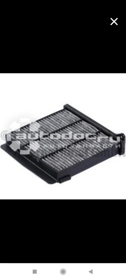

У меня он белый
Ну это ж просто тканный HEPA без угля
Вы пост то дочитали до конца, у меня он одет на угольный фильтр, я даже номер его написал специально

Не понял, что за синяя полоска на фильтре? Это доработка или модель фильтра такая
Доработка, я же ссылку www.drive2.ru/l/670311217633431414/ в начале поста специально написал

Ну я понял что на торец фильтра наращивают пластиковую приблуду, чтоб он прилегал плотно к задней стенке, так?
Все именно так и происходит

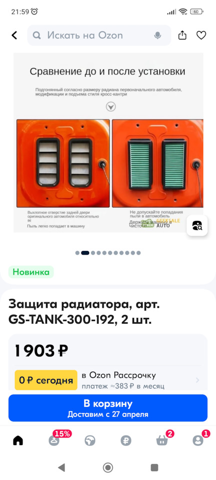

Владельцы танков вон на новый уровень вышли, там есть фильтры для выпускных клапанов)
