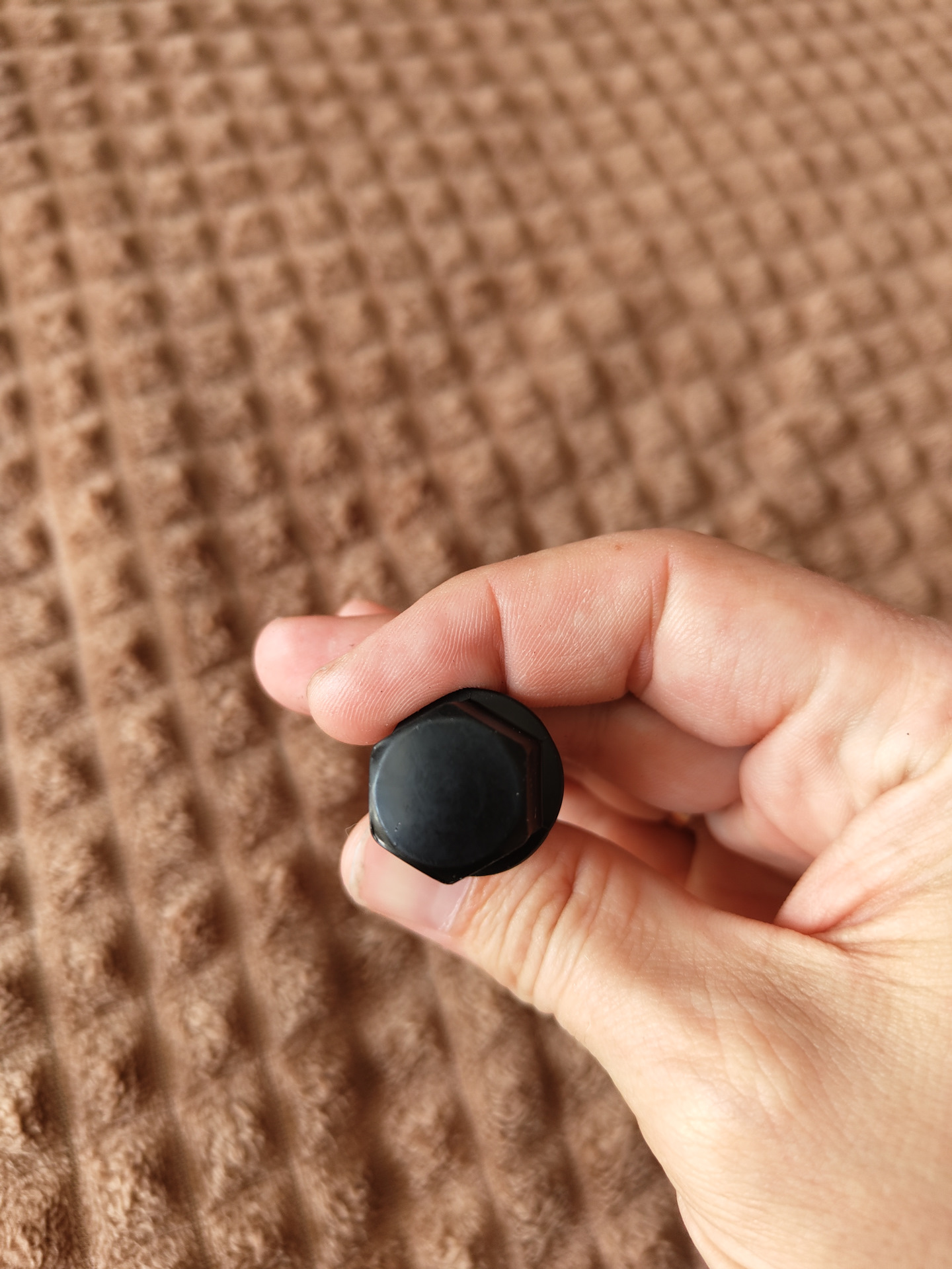

Начну свой пост с небольшого обзорчика черных болтов от фирмы МАШИНИУС
Ссылка: Болты колесные м12х1,5 28, цвет Черный, комплект 21шт + ключ
По всем параметрам отлично к нам подходят, под цвет родных дисков.

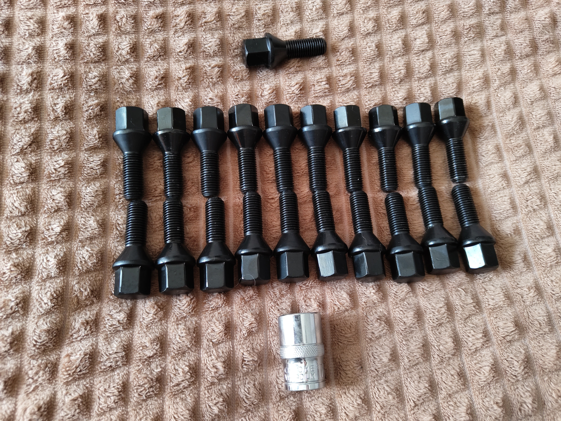

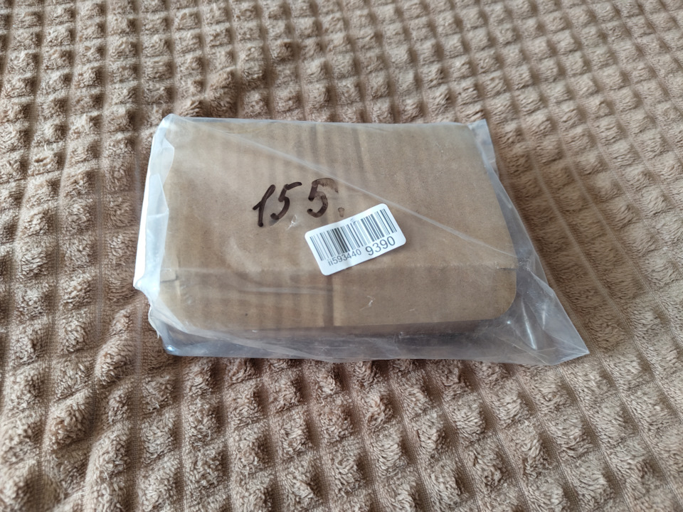

Вот так они пришли, обычная картонная коробочка, внутри пакетик, в нем болты и головка на 17:
Состав коробочки 21 болт и головка на 17:

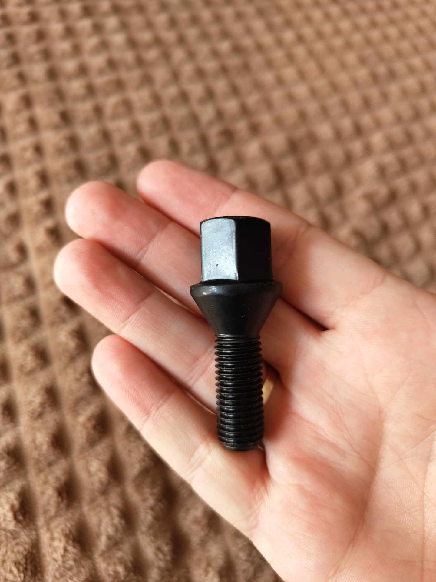

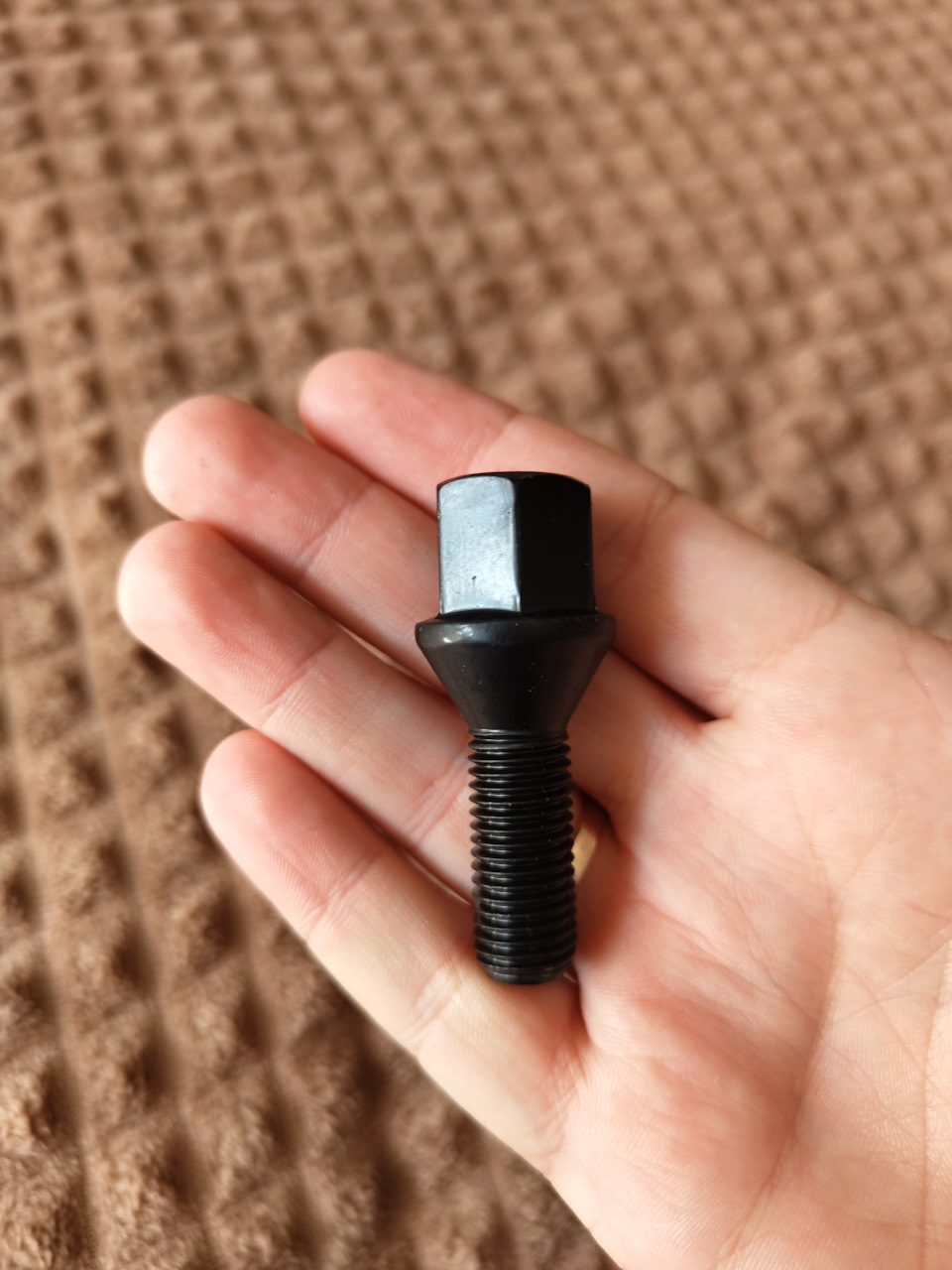

Вид болта:

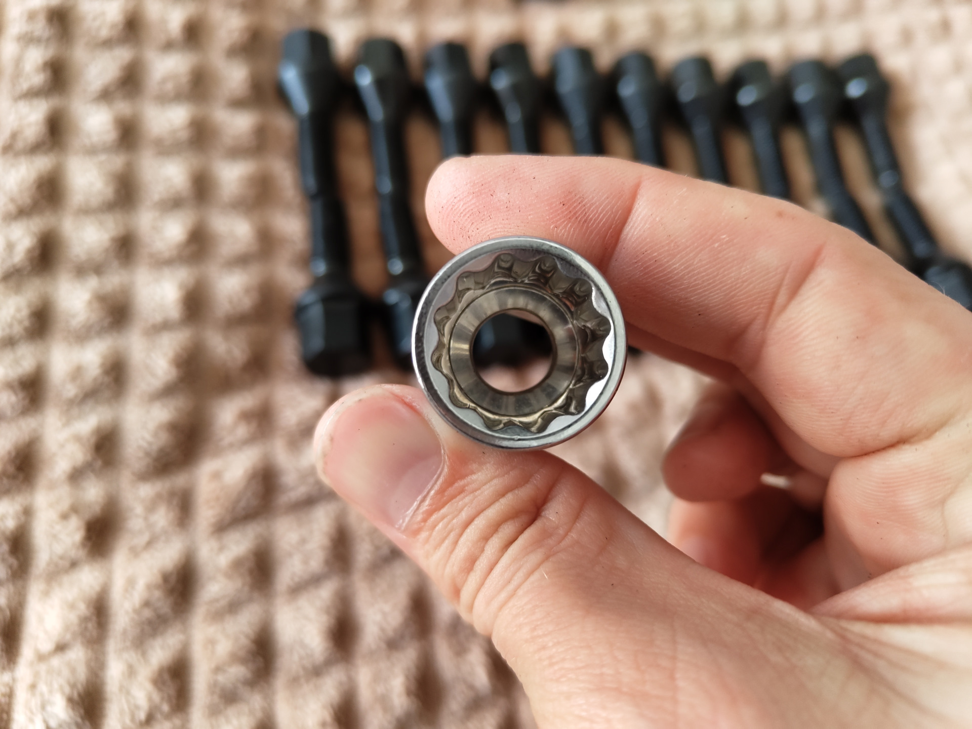

Вид головки:

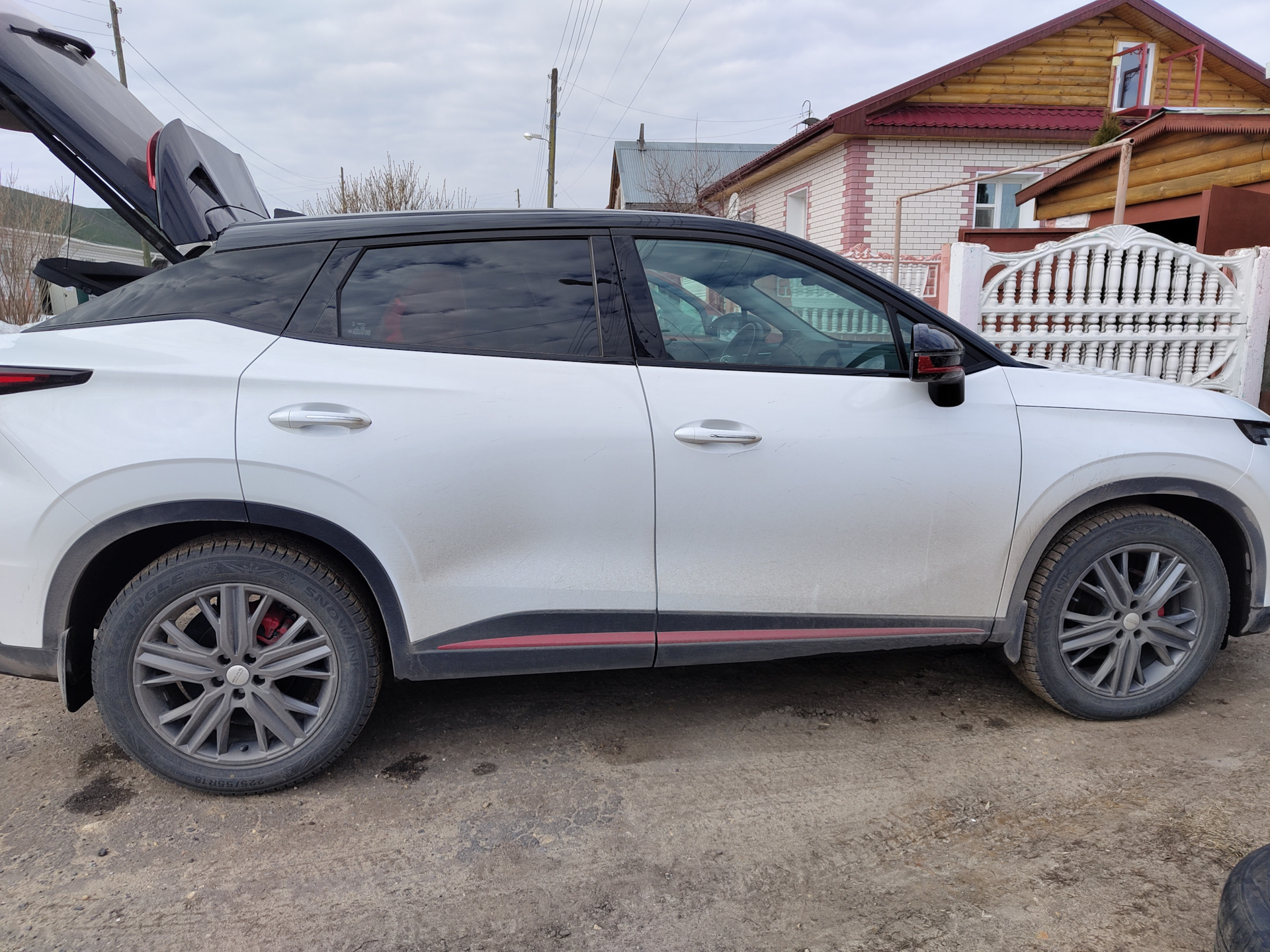

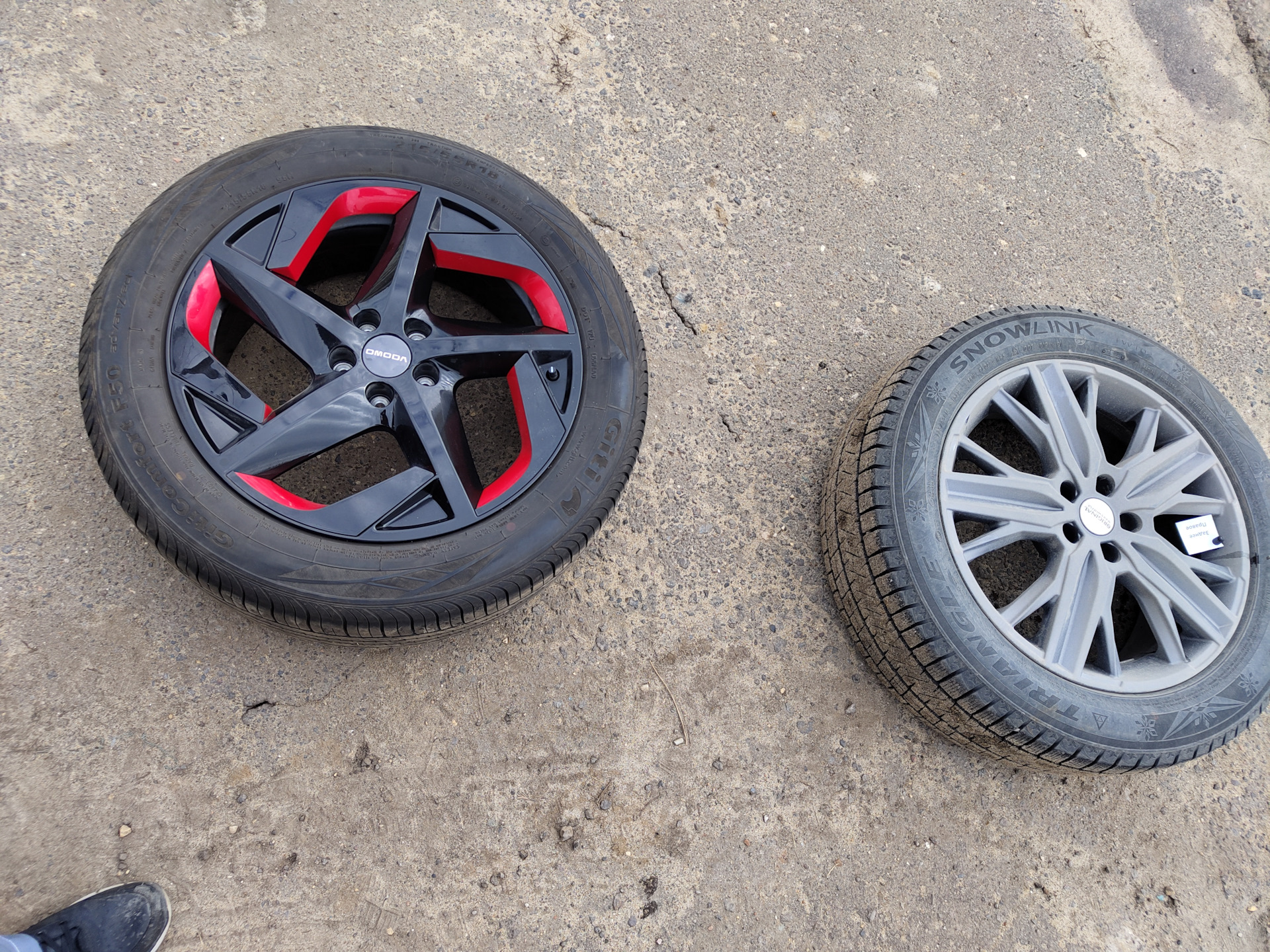

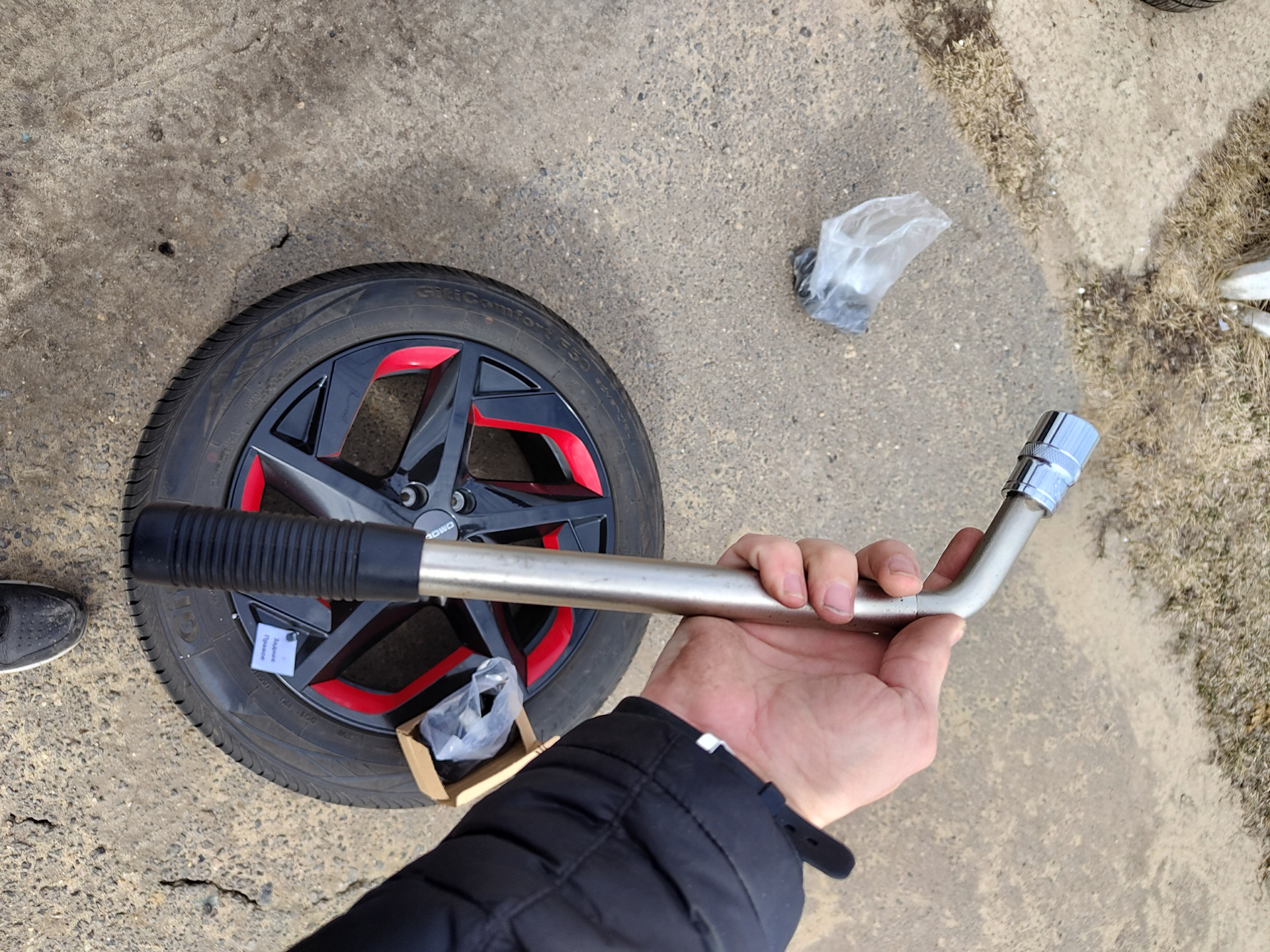

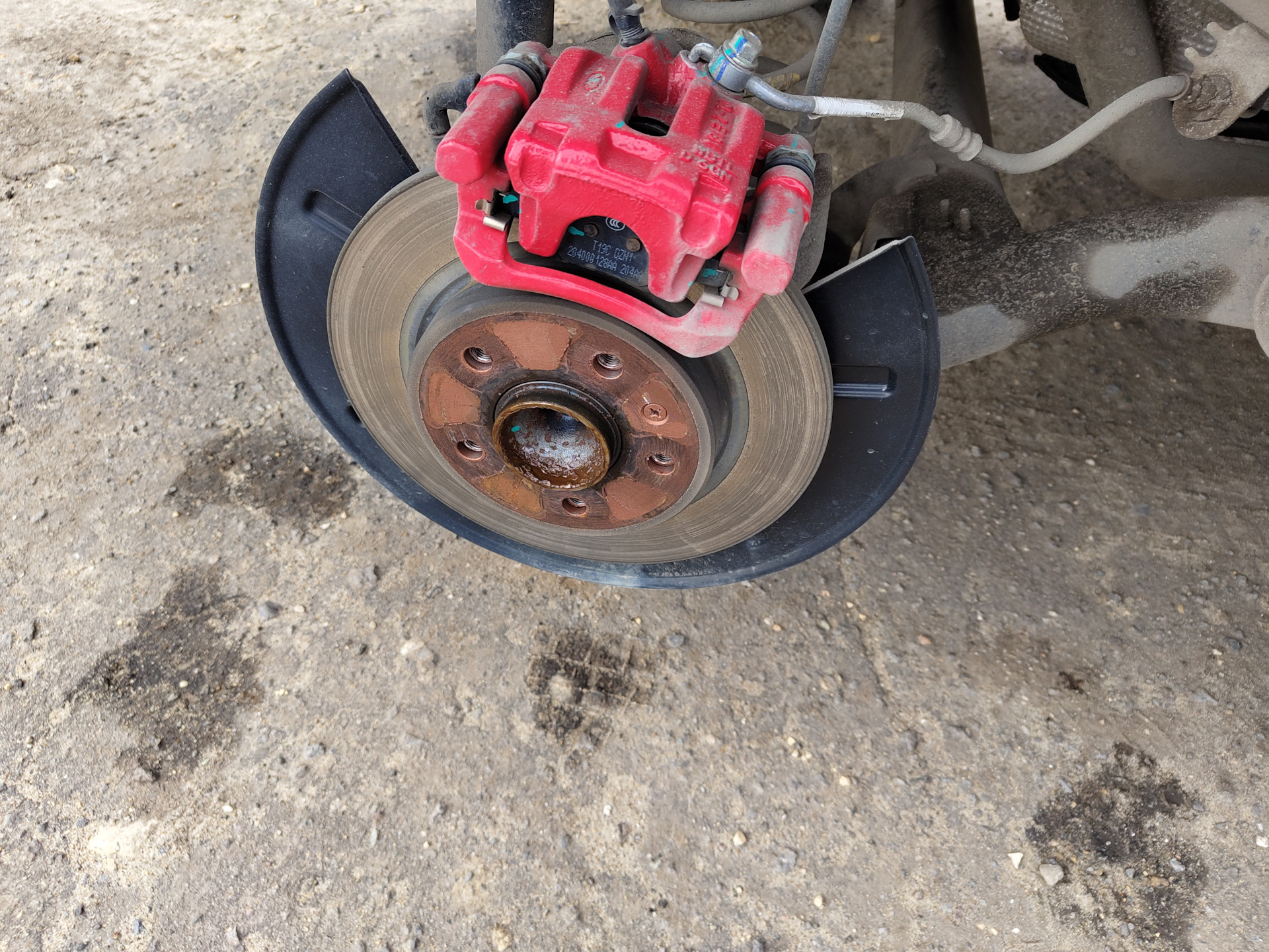

Теперь отправимся в гараж и установим резину с новыми болтами.
Вид с зимними колесами:
Просто немного фото:

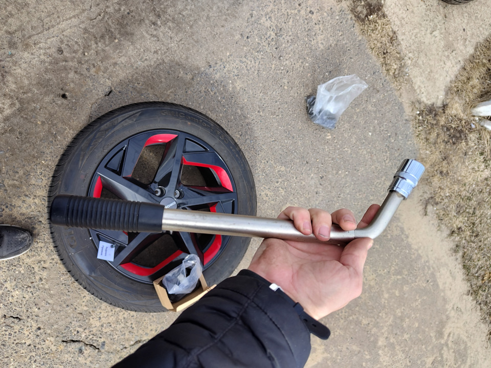

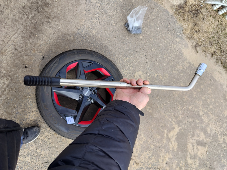

Инструмент которым я откручиваю и закручиваю болты, головка из комплекта:

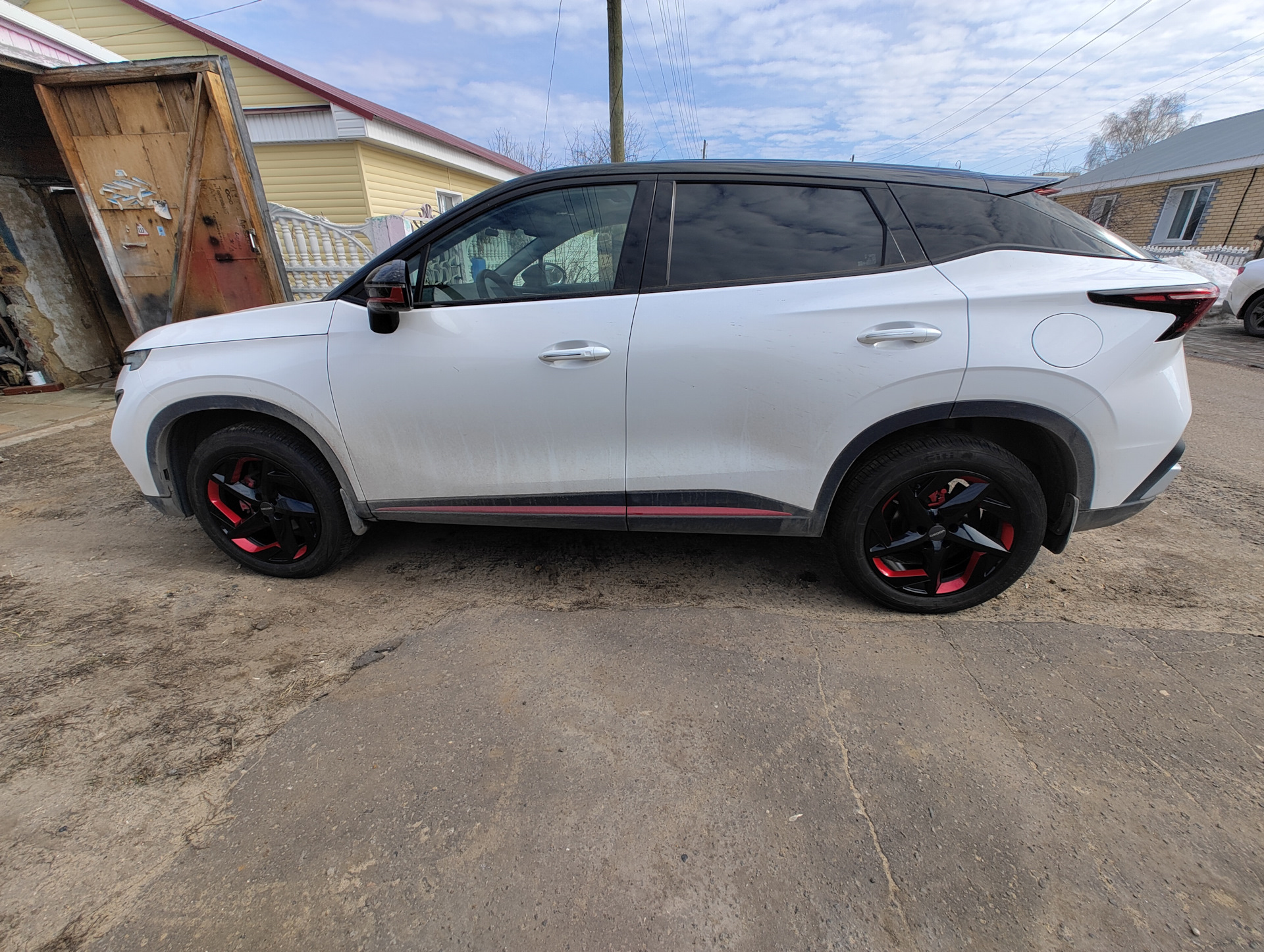

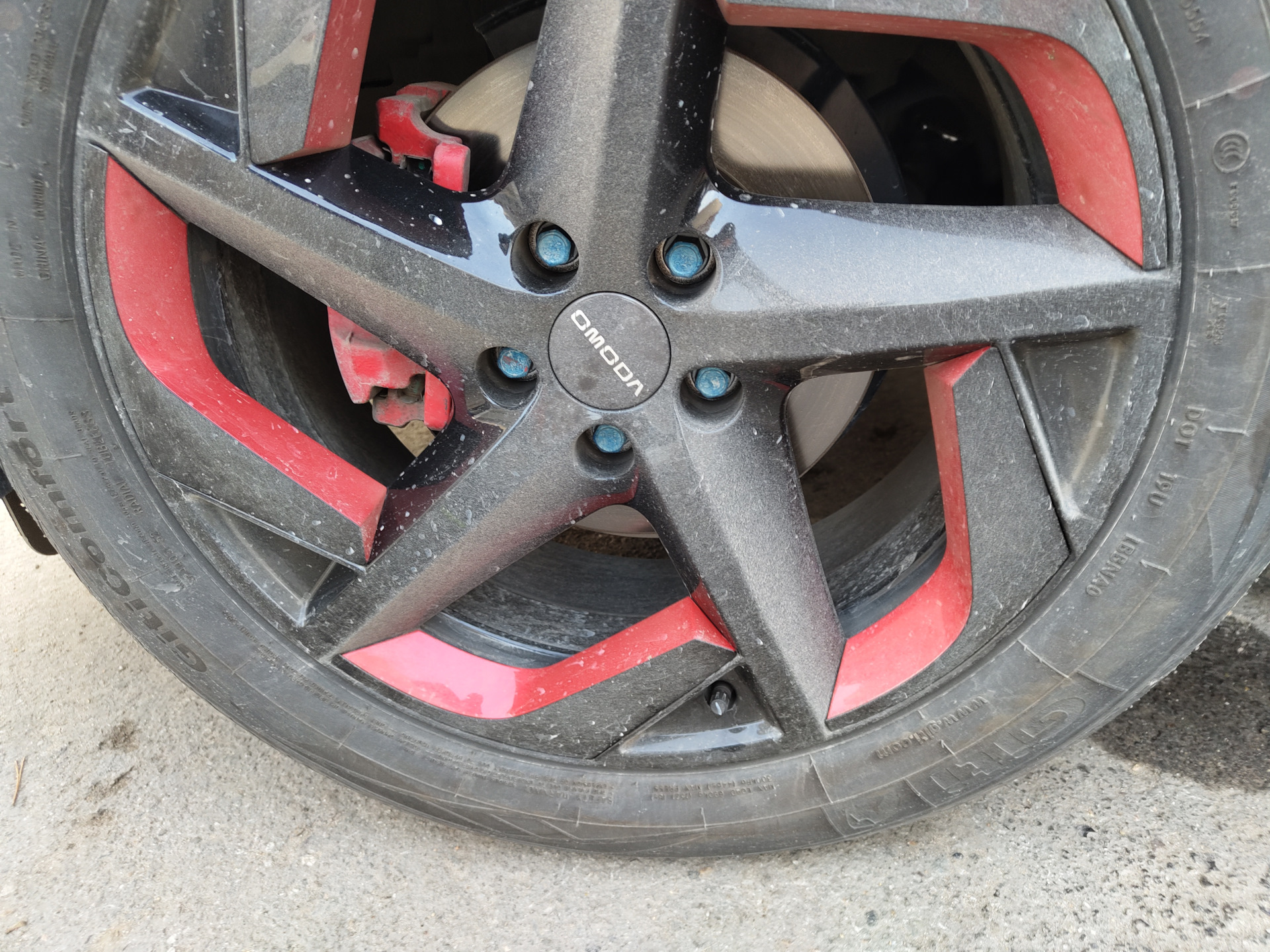

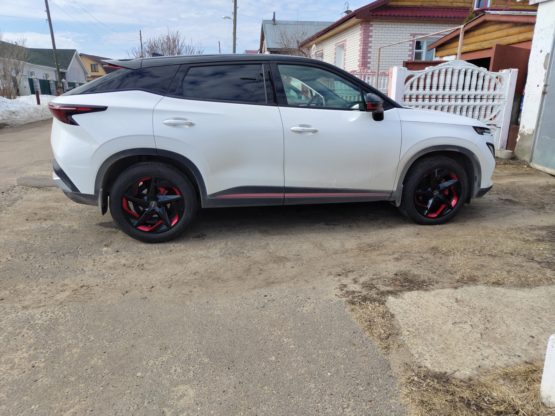

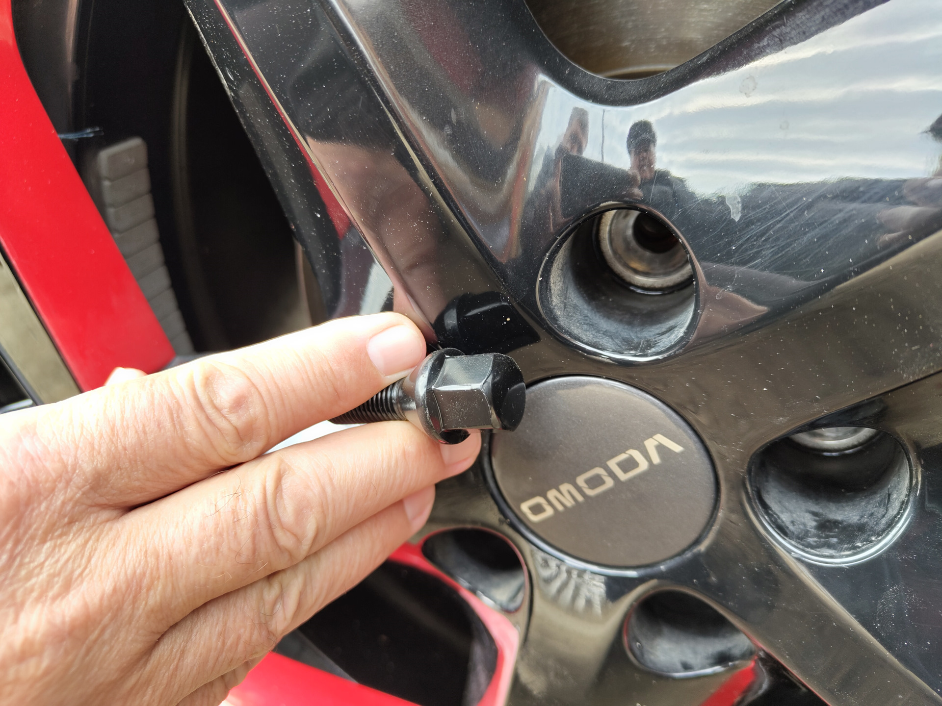

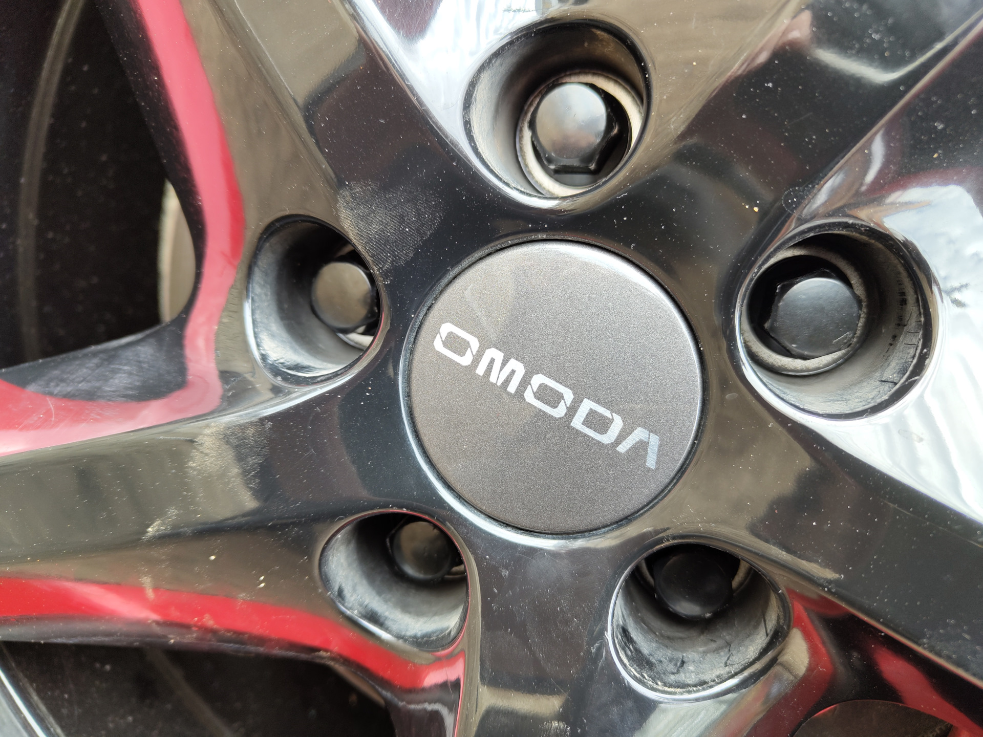

Фото установленных болтов на авто:
Ну и готовый вид:

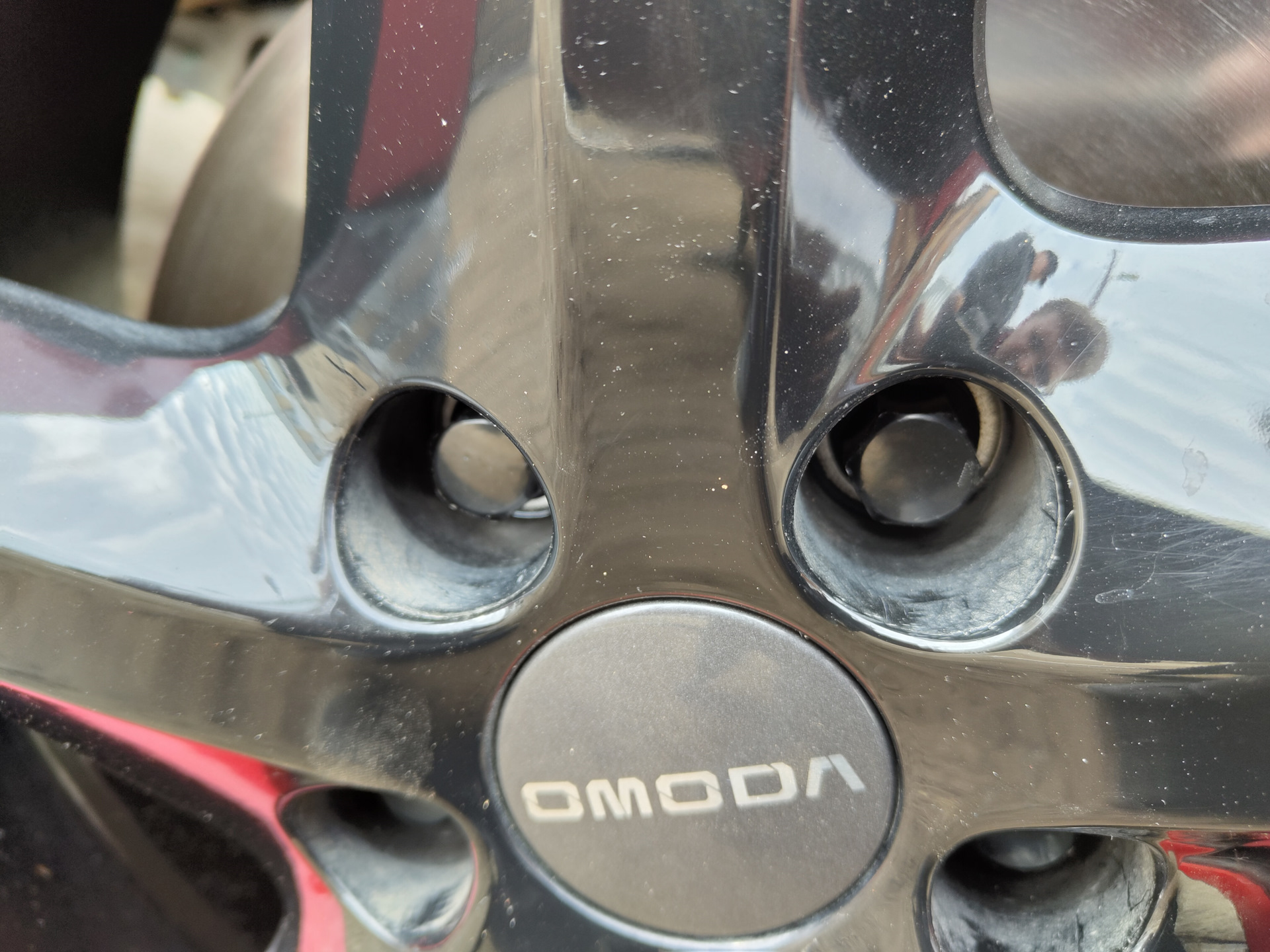

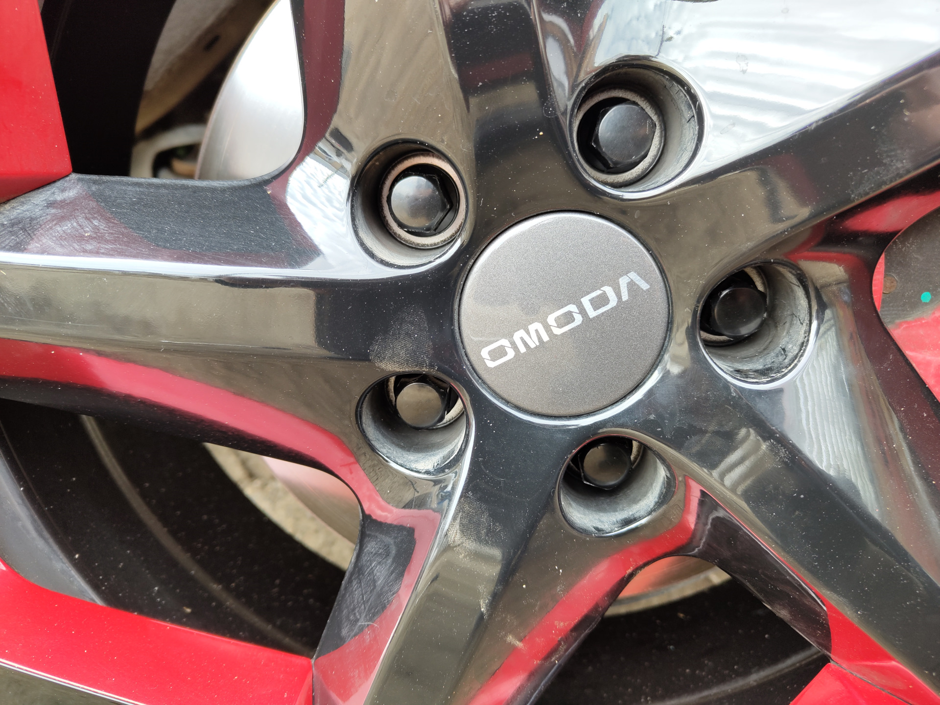

Так же не могу не указать что боты на родных наших дисках Сферические, эти Конусные.
Я поставил, поезжу послежу за ними, если что то будет не так поменяю на родные, а эти болты останутся на зимний комплект дисков, на них как раз Конусные.
P.S. Как я и думал и как тут многие написали, было решено вернуть обратно родные сферически болты, что и было сделано, а эти клевые болты остались до следующей зимы для зимнего комплекта Дисков и Резины!
Теперь выглядит так, колпачки поставлю завтра:

Диски, конечно, очень эффектно выглядят. Ну и на сферические правильно поменяли, да.
Правильно уже сказали, лучше поставьте назад родные сферические, и закройте их темными колпачками)
Уже съездил и поставил! Колпачки только нужно поставить, от Vag остались.
А эти в итоге лежат и ждут следующую зиму!
Тоже от Шкоды остались надо присобачить после переобувки, но перед этим съемник купить)
Съемник для колпачков? У меня даже на работе лежит )
Мне кажется не нужно так делать. Нужно оставить эти конусные болты для зимнего комплекта колес, а летние закрепить на сферические (родные).
После работы доеду, поменяю ) делов то на 15 минут.
Чем чревато прикрутить допустим конусными болтами, 🔩 сферический диск? Или наоборот.
Хана диску и с ростом деформации болтаться диск будет все больше. Когда совпадают плоскости как конус или сфера то пятно контакта большое и давление уменьшается. А вот когда не совпадает то пятно контакта только одна полоса, точка. Конусные болты в дисках под сферу это ещё хуже чем наоборот.
Спасибо.
Болты калёные?
Да.
Это не есть хорошо: велика вероятность, что резьба калёного болта срежет ответную резьбу на ступице.
Время покажет, а по калености сам задумался, подумал что каленые, может ошибаюсь, прочитал еще раз описание, там не нашел информацию, спросил у изготовителя, как ответит, обязательно напишу.
напильником попробуй, по калёному напильник скользит
Ну это только когда поеду в гараж . Там напильники и подарочный болт.
DarthRook
Ну если закручивать не по резьбе или тянуть трубуй 2-ух метроовой, то конечно срежет.)

Для таких дисков и головку лучше другую брать. Что бы диски не покоцать
www.drive2.ru/l/645462254845703555/
Огромное спасибо! как то давно думал купить такую, но как всегда то руки не доходят, то забывал. Заказал себе такую !
