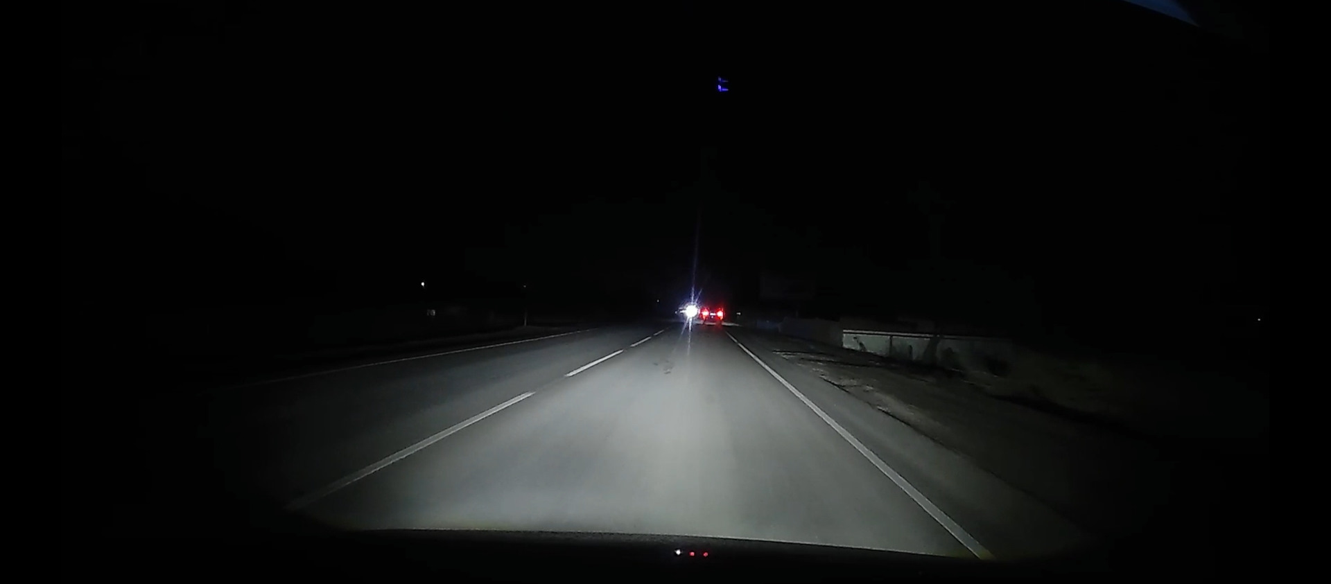

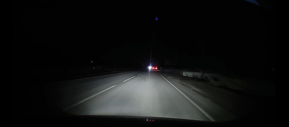

Ещё зимой установил линзы Biled Aozoom A5+ 2.5''. Не хотелось пилить отражатель, возиться со шпильками или переходной рамкой, и поэтому выбор пал на эти линзы.
Не буду расписывать, как я пытался расклеить фары. В итоге обратился в сервис, где в течение дня мне установили под ключ линзы и настроили фары. Но радость длилась не долго…
Купленные мной у официального дилера модули Aozoom A5+ оказались бракованными — при проезде неровностей, при вибрации двигателя, при закрывании двери шторка дальнего дёргалась и свет соответственно моргал. Всё это выглядело отвратительно, и оставлять так, конечно же, я не захотел.
Пришлось заново расклеивать фары (благо теперь с этим проблем не было), как-то ухитряться фиксировать шторку, настраивать свет и т.д. Было потрачено два дня, но в итоге всё было исправлено.
Ну и видео результата:
Несмотря на все возникшие проблемы, результатом доволен на 100%. Успел поездить и в сухую, и в мокрую погоду — ни разу не возникало проблем с видимостью. Возможно, нужно немного поднять СТГ, но пока и так устраивает.
Спасибо за внимание!

Свет говно, модули говно, свет в пол опущен — говно.
Ты молодец, рукастый почти, выглядит красиво.
Херня, переделывай.
Что свет говно — не согласен.
На фоне штатки ярко, конечно и лучше. Но лужа света не под стг — это полное говно.
Что здесь не так?
Ну смари, самая яркая часть должна быть прямо под линией стг, потому что дальше всего от фар находится — это логично, так заводы и делают).
А китайцы на это болт клали и делают ярко под носом, где этот свет нахер не нужен, а под стг херня, из-за чего плохо видно в максимальную даль а даль — самое главное.
