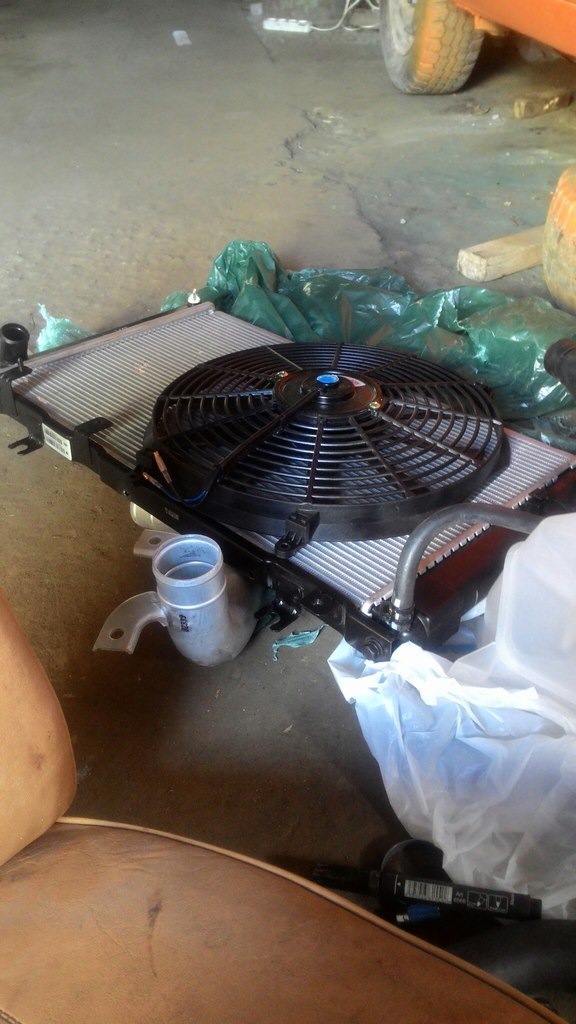

Делаю крепления для нового вентилятора охлаждения тк от гранты очень широкий!
будет как то так, вот этот вентилятор производительность хорошая токопотребление меньше чем у нивских да и стоит не дорого и самое главное он тонкий!)))

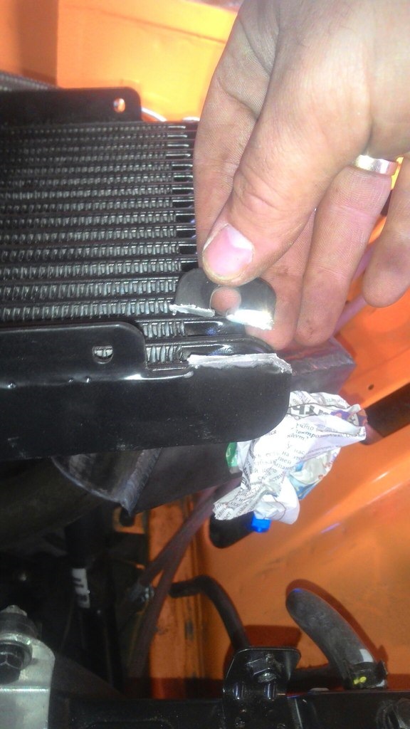

далее масло радиатор пришлось отрезать ухо тк оно мешалось, после по накатанной прикинул его место а именно он будет стоять под интеркуллером перед основным радиатором (вплотную) прям под основным вентилятором, тк вентилятор для масло радика не помещается не как( поэтому его будет охлаждать основной вентилятор через основной радиатор
вот крепежки под него
вот так он будет стоять

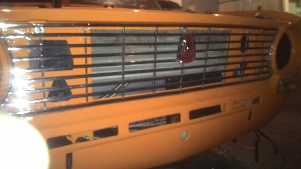

спереди это выглядит так, и кстати очень хорошо что морда у меня не родная а с вырезами они то и будут частично охлаждать мне масло радиатор!)

ну и закрываем этот бутербродик основным радиатором, кстати между основным радиатором и интеркуллером есть неплохой зазор так что продуваться должен! Ну и в итоге есть небольшое пространство между двигателем и основным радиатором что собственно очень необходимо.

масляный все палит, надо действительно в черный все пыльнуть
Под решеткой в стоке кстати в черный красили) Тоже бы пульнул — красивее было)
ты про интеркуллер?
Не, про само пространство под решеткой) www.drive2.ru/l/288230376152319672/
Аааа ну да кстати можно!)
Чёрный тепло рассеивает лучше ;-)
