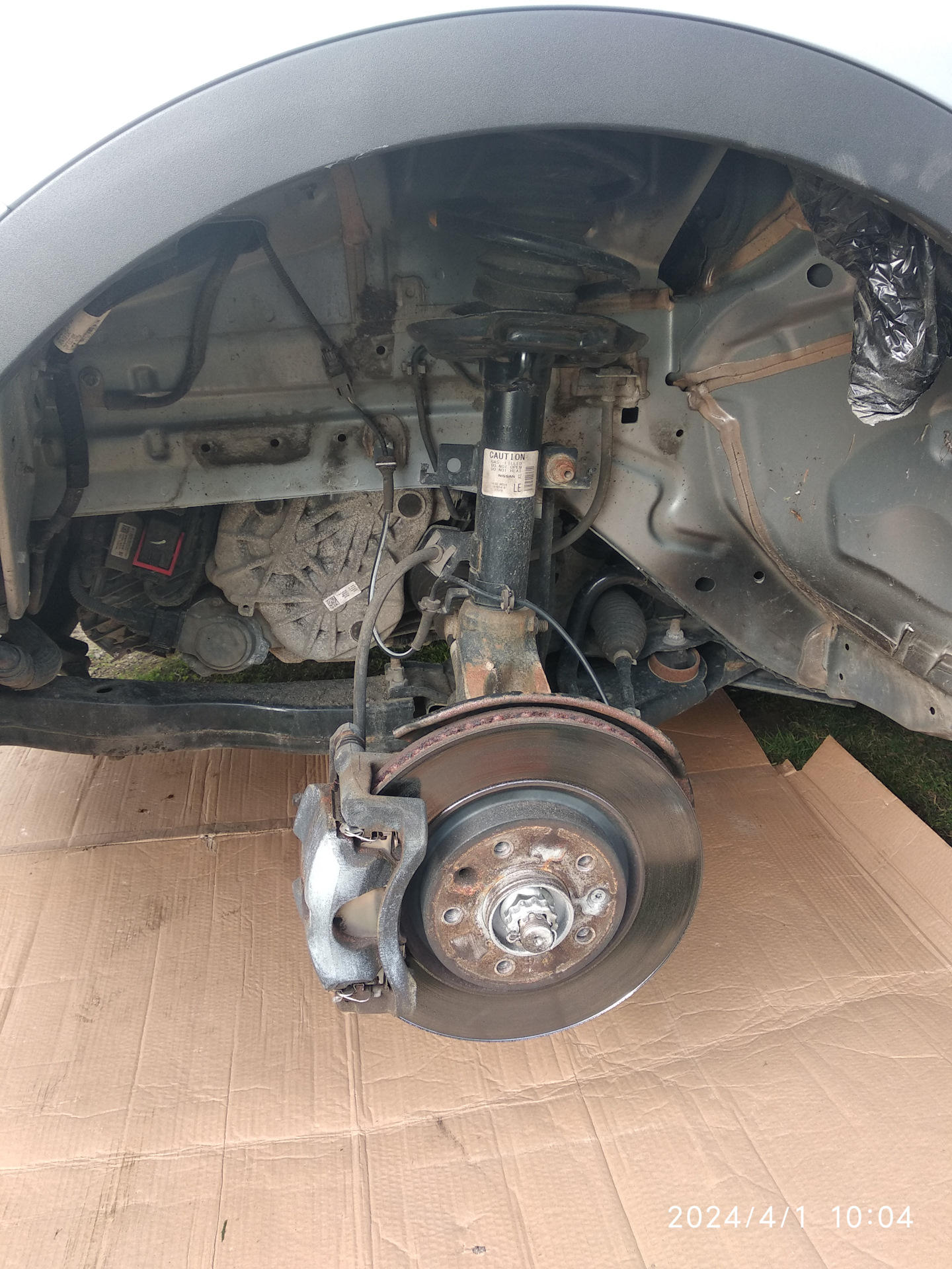

Всем привет! Решил написать о своем первом опыте как в ведении бортжурнала, так и замене управляемого термостата на автомобиле Рено Коджар, 2019 г.в, 1.5 dci, Adblue.Итак, где-то через две недели после покупки авто загорелся чек двигателя и ключик, а также появилась надпись : "проверьте систему снижения токсичности выхлопа".Поискал в интернете и понял, что надо менять управляемый термостат.Официалы сказали, что это детская болезнь и надо просто поменять рано или поздно.Приобрел данный девайс в эквиваленте $120, оригинал фото прилагается.Сегодня выдался теплый весенний денёк и я решил с утрам заняться заменой.Домкратим левую сторону, снимаем колесо, снимаем локер( он же подкрылок), скорее всего сломаете пару пластиковых пистонов, желательно иметь в запасе штук 5, выкручиваем саморезы и находим термостат в передней части возле бампера.Если есть сомнения, можно тестером сняв фишку проверить сопротивление на контактах оно должно быть примерно 9 Ом, если другое, значит можно смело демонтировать его.Я это делаю сам т.к. считаю, что машину свою надо знать, и во-вторых, хочешь сделать хорошо, сделай сам.Взял зажимные клещи, прихватил небольшие площадки и пережал три патрубка, чтобы не уходил антифриз ( хотя все равно вытекло где-то 400 мл), поэтому советую купить литр на долив.Мне в магазине дали вот такой как на фото .Термостат закреплён на металлической скобе, а она на двух болтиках к лонжерону.Сначала открутил их, а затем пережал три патрубка, сдавил с боков быстросьемы и снял их с термостата, потом снял пластину( она была ржавая в месте крепления к термостату), зачистил, погрунтовал, покрасил. Собирается в обратном порядке: защелкнул пластину к термостату, патрубки на место, фишку.Долил антифриз до уровня.Затем при помощи Elm327 убрал ошибку, у некоторых она сама не исчезает, советуют три раза завести двигатель, не знаю, не проверял.
П.с.под локером, ближе к двери обнаружил черный пакет, набитый чем-то мягким и начало его уходило вверх крыла.Если кто-нибудь знает что
это и зачем, поделитесь.Всем спасибо за внимание.

Черный пакет, это что-то типа заводской шумоизоляции

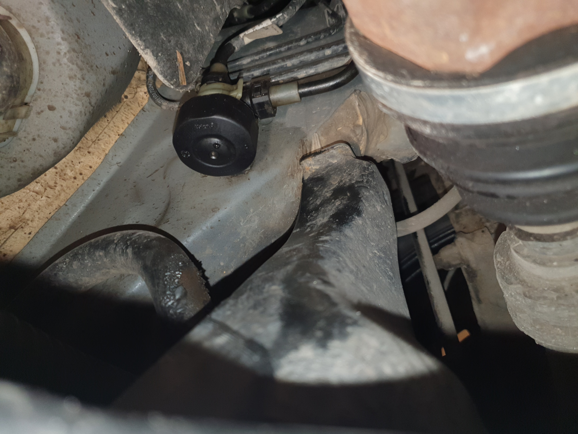

И вопрос не в тему. Когда сняли левый подкрылок, не встречали такую штуку(фото снизу из под движка). Не пойму-что это. Немного сопливит.
Приветствую, что-то не припомню такой штуки. А где он стоит под крылом?
Формально, он стоит за лонжероном. Просто при снятом подкрылке его хоть как то должно быть видно, а снизу-как на фото и только одной рукой можно подлезть.И что то с него накапало. а я, ума мало, резко все протер и не догадался понюхать -что за жидкость. Похоже на что то солярочное, но у нас все магистрали с правой стороны проходят. вот и ломаю голову-что за приблуда такая.
Термостат для подогрева бака AdBlu ?
Не совсем, он стоит в контуре охлаждающем водяной интеркуллер и форсунку впрыска мочевины, поэтому когда он выходит из строя появляется надпись :проверьте систему снижения токсичнгсти выхлопа. Вроде так.
