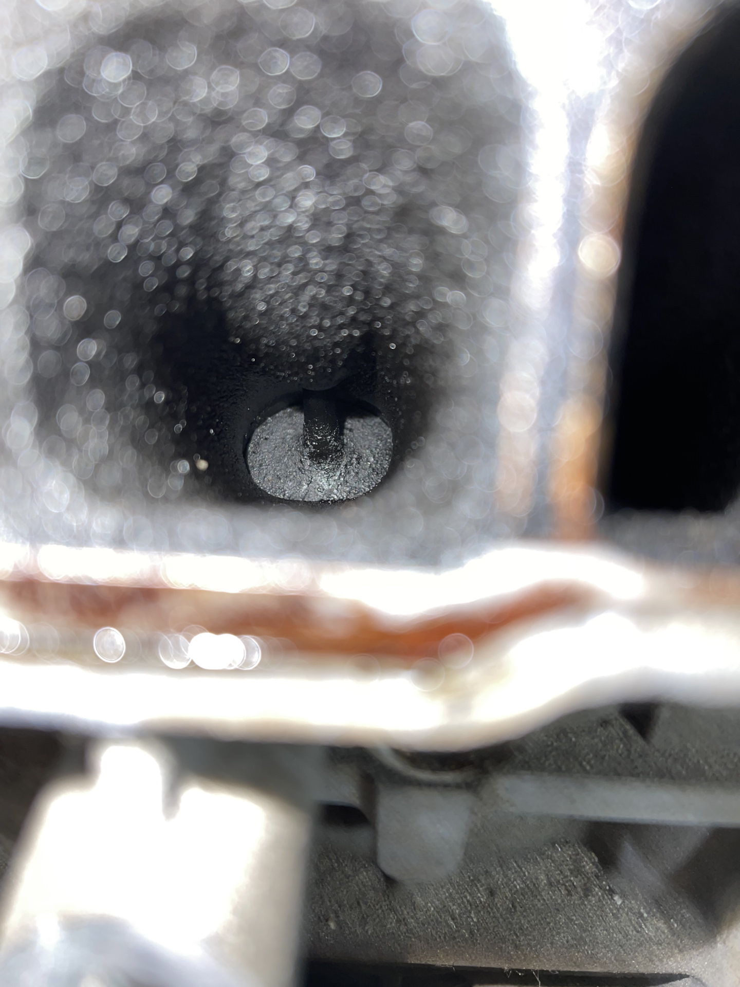

Но у нас же непосредственный впрыск, и форсунки и клапана покрываются нагаром…
Да и машина уже не новая, как ни как 10 лет))
После снятия впуска, было понятно, клапана грязные
Но клапана еще ладно, не так все печально…
А форсунки свою лепту внесли, в хорошую картину…

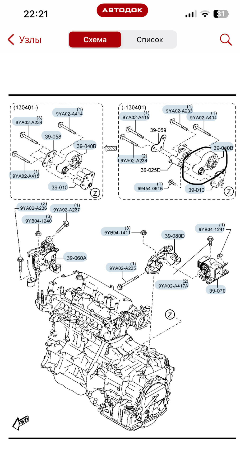

Осталась проблема вибрации на скорости 120 км в час, но идея одна есть, знакомый заменил и ему помогло, « опора двигателя, которая нижняя»
Совпадение не знаю, до этого он тоже боролся с вибрацией ( шрузы, колеса менял, балансировал и еще что делал, не помогало ничего)

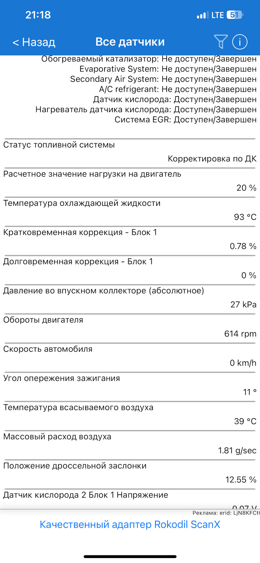

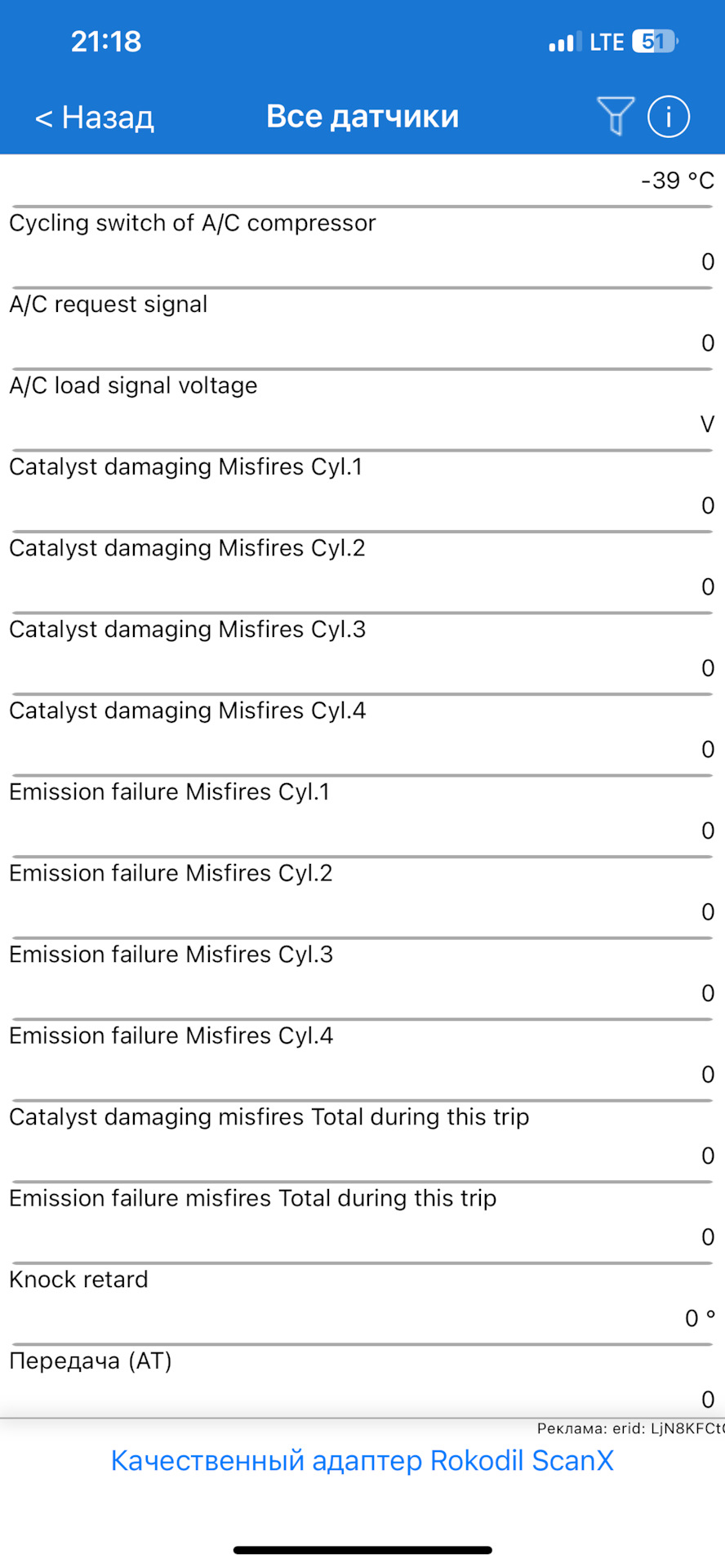

подскажите, скрин работы двигателя первый в какой момент сделан?
очень походе что на включенной передаче …
Ты про скрин показателей OBD? Если да, то машина стоит кажись на паркинге, често не помню…
Когда на драйве, показатель абсолютного давления за 30 заходит кажись
Понятно
Тогда из советов
Почистить дроссель
Градусы должны упасть под 11
Воздух маф вырасти до 2.17
Мар подростки до 33
Вот будет тогда счастье )

Так а где фото форсунок? Топливной рампы? Забитого впускного коллектора? А клапан продувки картерных газов рабочий? Чистил? Продувал? Снимал? Какой ремкомплект форсунок брал( колечки? Сетки?) менял ли тефлоновое кольцо на них( стоим первым и прямо в камере сгорания) . То что после снятия неправильный баланс- это ерунда и не показатель. Важен баланс после промывки на стенде. Герметичность проверяли высоким давлением (от 100атм+, т.к. именно такие давления на прямом впрыске) Была ли стружка в сетках форсунок? Менял ли топливные фильтры в баке? Какой обд сканер юзаешь, и как увидел пропуски зажигания? Какой софт для сканера? Простой обд сканер про?
Топливная рампа без стружки, на резинках стружки нет, сам коллектор впускной (пластиковый) чистый, нагар уже на самих окошках…

Программа car scanner

Когда уже игла йок, то и форсунке п***… обычно проблема из за того что стружка в сетках(от выработки тндв) и забиты сопла распыла продуктами горения.
Чем клапана чистили?
скорлупой грецкого ореха

По поводу вибрация. Тоже думал что из за приводов но помогла переборка колес. Новая рези +один диск прокатили. Хотя до этого два комплекта колес менял и результата не было.
Да это пока что прям загадка, определенного решения нет, кому что помогает…
