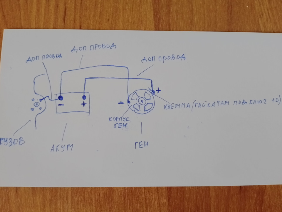

Наконец-то купил сабвуфер который не занимает так много места и мощный Pride Sapphire 10 на 900 ватт, взял его б/у за 20к но он даже не размят
Теперь встал вопрос что делать с питанием, его не хватает, как почитал, люди ставят от приоры 140А, было в мыслях купить от fiat ducato, так как общался с мужиком который на спектре ездил на автозвук, может кто-то что-то посоветует?
Комментарии 54
Дуближи попробуй кинуть сначала, для этого саба должно хватить. У меня примерно такой же номинал, фары моргали, дуближи кинул с сварочного провода и все, год отъездил все нормально, напряжение ниже 13.5 не падает при нагрузке.
То есть еще один провод кинуть ?
+ от аккумулятора на Гену доп провод, и минус от аккумулятора на корпус гены, ну и желательно еще минус акумулятора на кузов
Ты думаешь что на соло 100, усилитель на них 2.120 и сабвуфер номиналом 900 ватт хватит генератора на 90ампер ?
Думаю должно хватить, даже если просад и будет то не такой большой, и генератору легче будет работать, а так очень быстро отрыгнет регулятор напряжения. Попробуй, 20 минут делов, а генератор будет жить дольше. Это всяко проще чем идти и брать генератор за 30тыс. Конечно в будущем он нужен если более серьезную систему собирать.
Какого сечения провода лучше кинуть ?

И норм ли что у меня минусы тупо с кузова взят на музыку
Нормально это, главное сделай по этой схеме. Сечение у меня на 50 стоит, ну можно и 30 поставить. Был просто провод на 50 я и поставил.

Слушай, а как сделать, что бы на спинках сидений были усилители ?
По хорошему фанеру замерить, карпетом обтянуть, и прикрутить. Ну и на нее уже. А так по быстрому я на спектре прям так к спинке прикручивал на саморезы, места мало конечно ну 2 усила вошло.

Сейчас как будет время, кину дубляж, а массу куда кидал ?
На кузов, на генератор
На кузов это понятно, а куда именно ?
Куда нравится, туда и ставь, разницы нету . Я точно уже не помню, но вроде провод был у меня длинный и резать было жалко, кидал на стакан
Понял, спасибо
От места суть не поменяется. Ты замерял какой заряд идёт без нагрузки и какой под нагрузкой ?
Не-а, пока не делал это
Да и ревизию генератора можно произвести, думаю лишним не будет
Снять и проверить все узлы, щёточный узел, кольца на роторе, контакты почистить, подтянуть. Короче обслужить

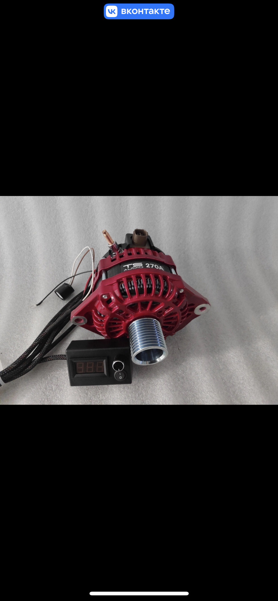

Привет, я тоже взял сапфира 12го, к нему dl Barracuda 1.1400, ну и фронт будет альфарды 16е( уже не помню модель, от магнитолы играют) на 2х канальник. По питанию хватит родного гены?
Мне с таким же номиналом саба не хватает
oris489
Во всю собираешься саб включать?
В 1 ом
Я в том смысле что будешь под 900 ватт с саба снимать ?
Секция титаната поможет
В топ sound брал у них генерала TSA на 270 ампер с регулятором за 29000 в январе
Можешь ссылку кинуть ?
vk.com/topsound58
Гена tsa 300a у меня классный сука, но дорогой 😁
За сколько брал ?
Мой бортовик посмотри ))
У тебя как раз и увидел про этот генератор)))
Зато без переделок становится тока ролик обводной добавлял и всё )) брал его новый с регулятором за 35₽ но это год назад примерно щас возможно дороже даже
С регулятором на 250а 33к

Wps 253a? На приору с гуром, немного переделали крепление и норм встало на спектру думаю надо только натяжитель чутка переделать

Нашел я у кого можно заказать, tsa в вк есть, написал что бы узнать сколько будет стоить на спектру 250 ампер, там написано что подойдет болт в болт, как ответит дам знать )
EgaGraff
нет так сабик усь 4.400 и пара сельвестров
30к будет стоить на 250 ампер
