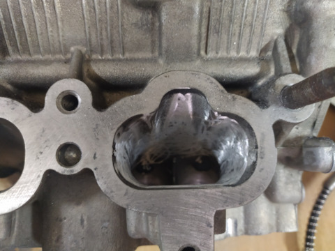

В общем. Кольца SUBARU 10966AA030 встали идеально. В меру мягкие, сидят отлично.
Прокладка крышки 1035А914 не встала. Хотя у многих в БЖ она встаёт лучше, чем 913. Грусть печаль. Штош. Значит закажем 913. По логике, она должна зайти на отлично.
Ну и попутно заменил свечи. Брал Denso k20pru11. Тут проблем никаких. Выкрутил старые, выкрутил новые.
Ах да. Маленький ньюанс. Один наконечник вообще никак не хотел залезать на место. Пригляделся — он меняный. У него чуть другое посадочное место. Ну, немного приложив дополнительных усилий, мягко его засунул до конца.
Итог. Половину работ сделал, но половину сделал просто так. Поставил старую прокладку, что б доехать до Москвы. Опять весь мотор будет в говне.

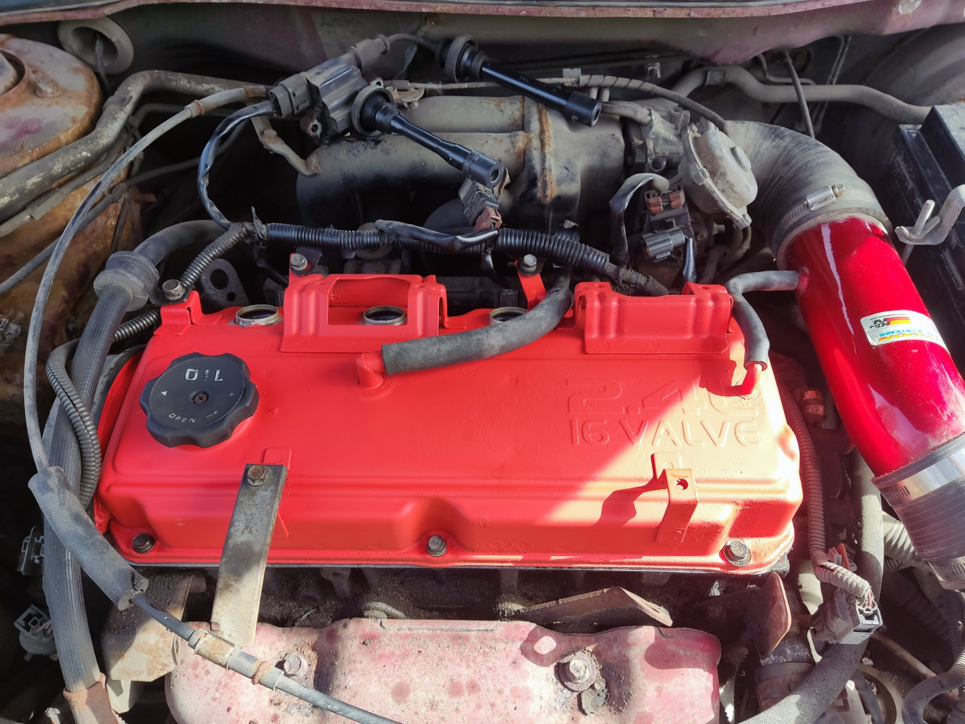

Что за краска?
Обычная Куда высокотемпературная
Краска огнеупорка смотрю, сам такой красил крышку, точно такой же, однако если применить эпоксидный грунт и обычную алкидную краску, то никуда она с крышки не денется ;) Перекрасил свою попожа

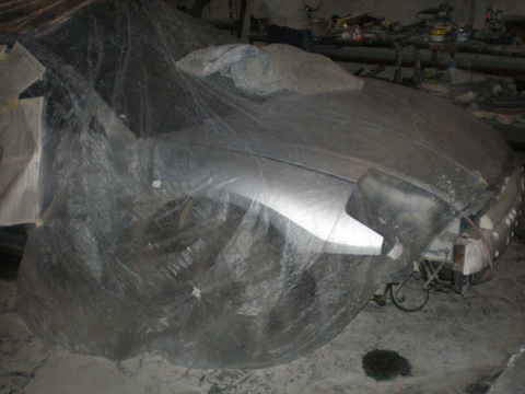

Да там пока по краске пошло. Но это в планах на лето уже. Вообще по кузову за пару зим куча вопросов образовалось.

Клапанка вот та же, геморой, прокладки все если на герметик не сажать скоро потикут, даже оригинал. Так же и в свечных колодцах. Вот ты как раз это делаешь. Без герметика это в лучшем случае на 10-20тыс и опять масло попадёт в свечные…

Там не по краске, там изнутри ему кабзда, он двойной там, я сам переваривал его, хоть и не такой очаг был, но пилить придется в любом случае) Можешь в моем бж посмотреть

Там таких болезней масса у эклипса ) крышка перетянута у всех практически. Единицы только имеют целую крышку не гнутую или купили свежак где то. И сами снимают ее и динамитрическим ключом по мануалу тянут потом. А в сервак любой отдай, и получишь сразу кривую крышку.
