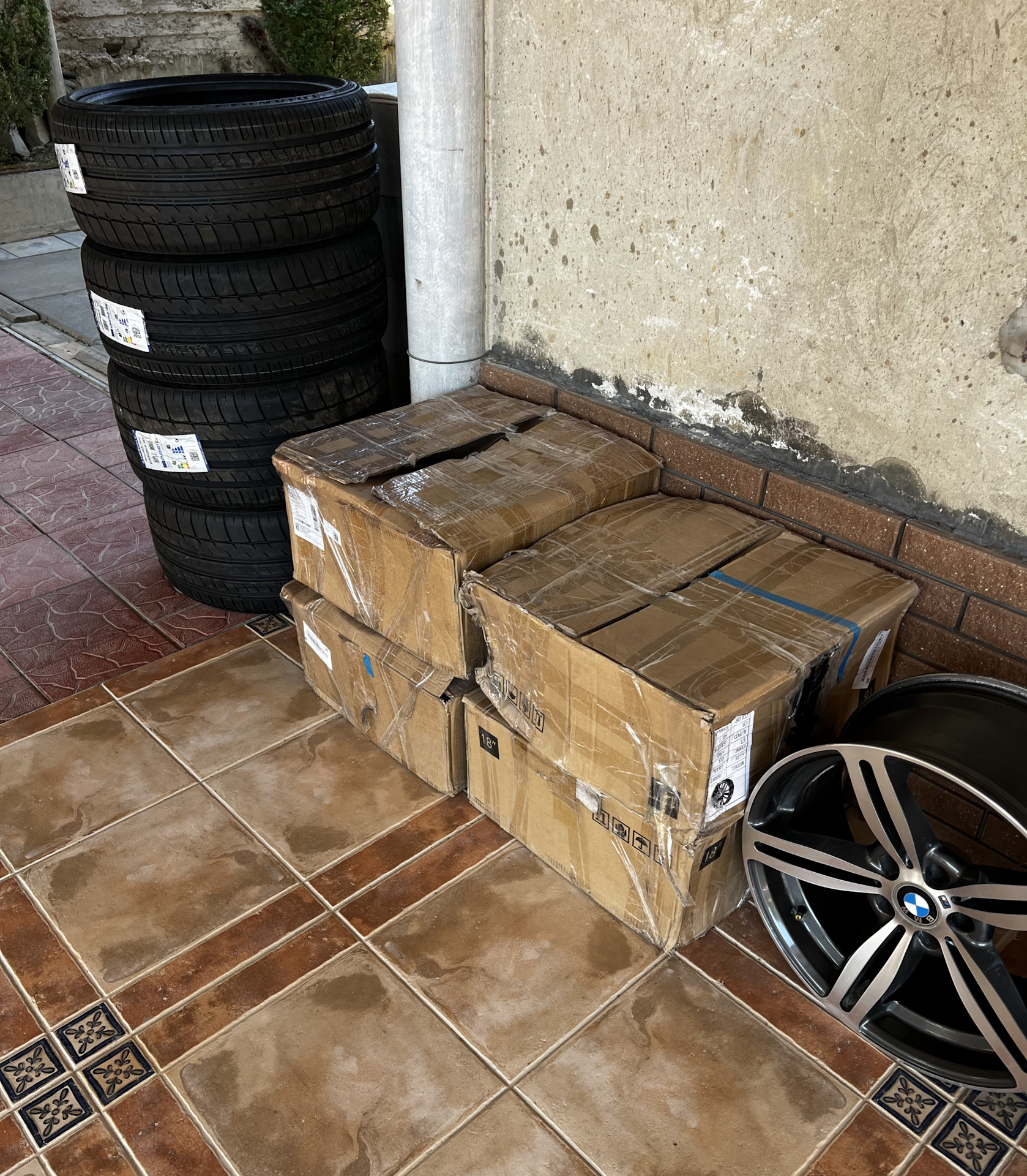

В общем мы быстро договорились, он отправил их на следующий день, запаковал образцово, пришли в пленке, в уплотнителях и в родных коробках. Также чтобы быть более спокойным я оплатил обрешетку в ТК.
Получив их в отделе выдачи ТК я был доволен полные штаны) ровные, краска как новая, ни царапин, ни сварок, ни трещин, ни швов, ни бордюрок… вообще девственные практически. Переживал ппц, но еще сильнее обрадовался, когда распаковал :)
К ним купил новую летнюю резину Triangle 245/35 R19 & 275/30 R19. По ездовым качествам они мне понравились намного больше, чем эти.

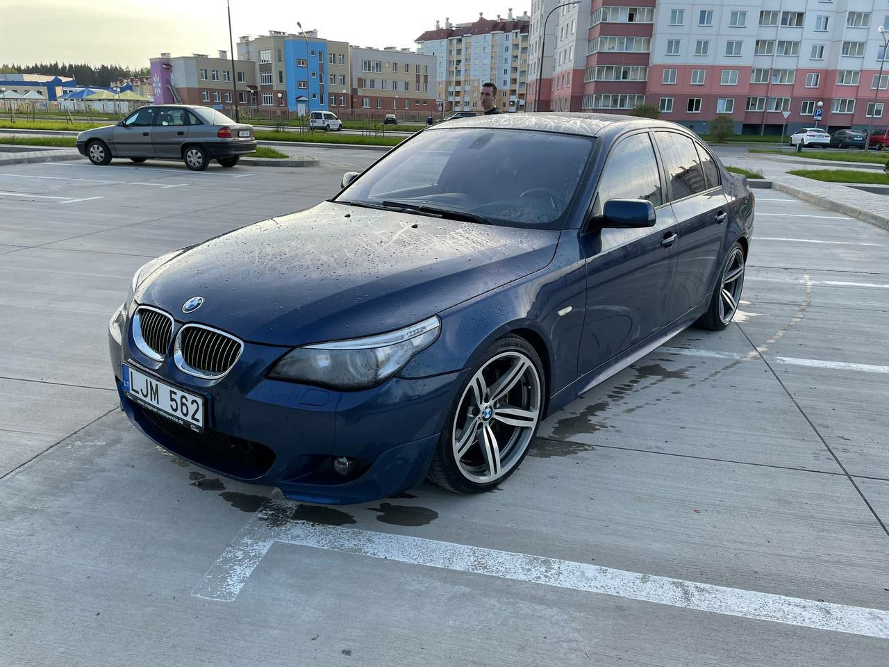

Сделал фото для сравнения с моим бывшим 433 стилем R18 (8Jx18 ET30 & 9Jx18 ET30), который в последствии успешно продал.
После установки новых колес съездил на сход-развал
Еще парочка кайфовых фото:

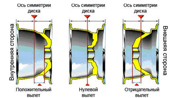

И да, бывшие 433 стояли у меня с приставками 1.25 см., новые 167 сзади с проставками 1.25 см., а спереди без них.
Характеристика моего 167 стиля:
Производитель — WSP Italy (replica, not OEM)
Размер перед: 8.5Jх19, вылет ЕT16, вес 10.9 кг.
Размер зад: 9.5Jх19, вылет ЕТ20, вес 11.2 кг.
На сколько я знаю оригинальный 167 стиль для М5 были с вылетами ЕТ12 и ЕТ28 соответственно. Также на М5 без проблем встает резина 255/40/R19 & 285/35/R19, на гражданской Е60 такие размеры будут задевать подкрыльник. Всё-таки это абсолютно разные машины.

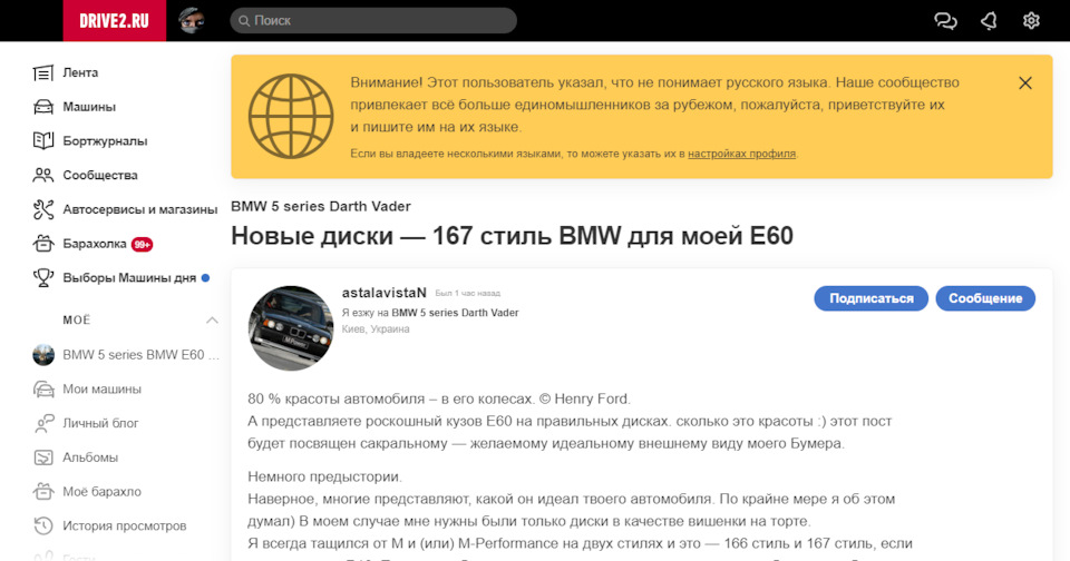

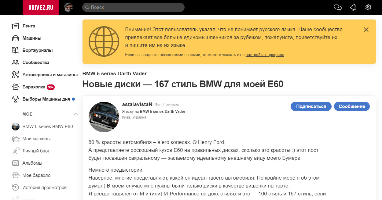

А на хр.на объява поставлена вверху поста, что человек не владеет русским языком? Пост разве на армянском написан, что ли ?! (армяне — без обид).
Ничего не понял, что вы хотели сказать честно говоря) о какой объяве вверху поста речь?)
у меня такую строчку не отображает) для вас это прям проблема?) по-моему это не то на, что следует обращать внимание на драйве
Разберёмся…

Ну оригинал есть оригинал, хотя по твоим не видно что реплика, пока не перевернешь
Специально сзади фотки выложил, чтобы не обманывать никого)
