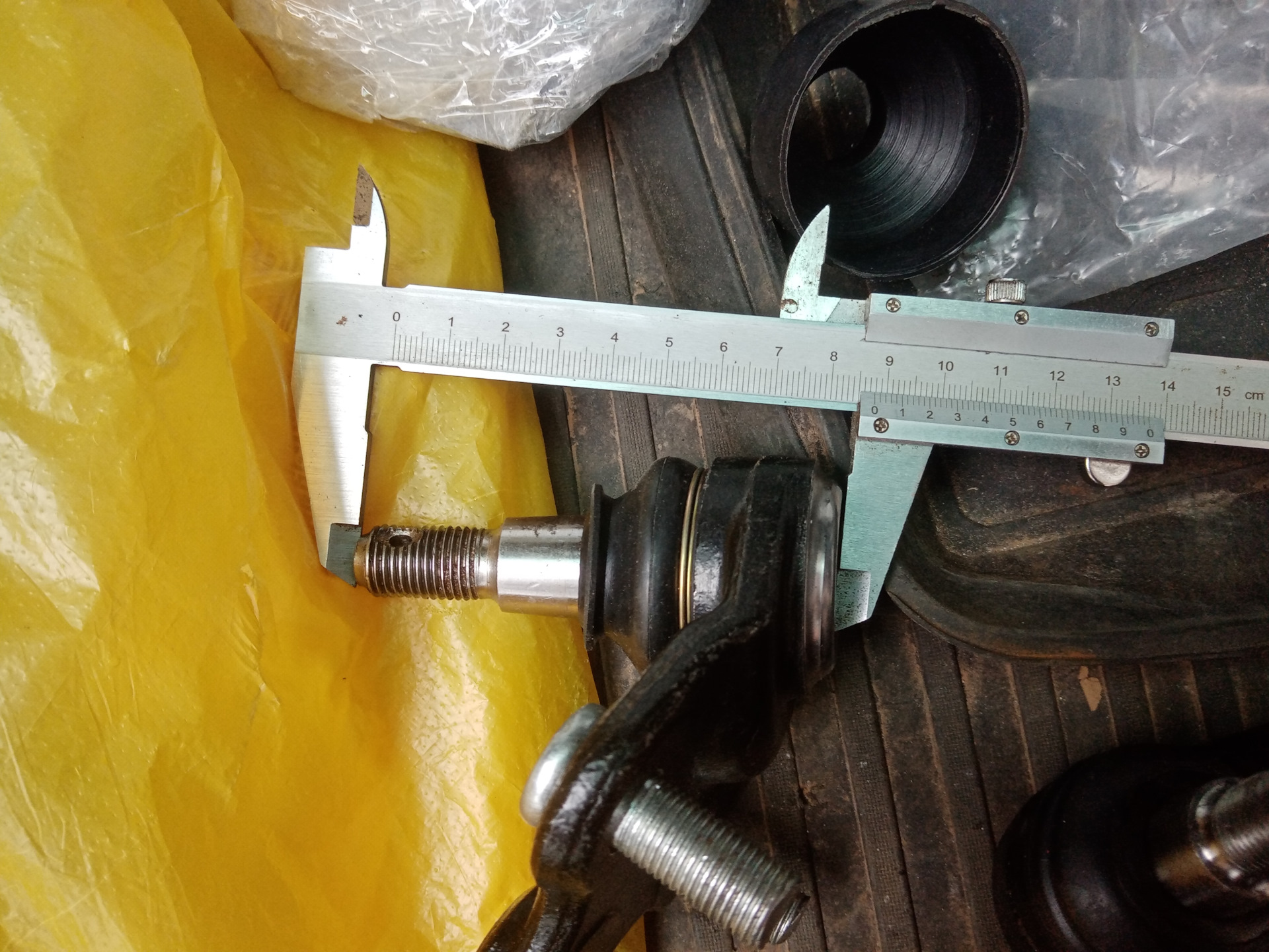

Пипец уже не знаю куда обратиться ((( haval f7 2019г, 1,5л 4wd.
Никак не могу подобрать шаровые опоры, уже заказывала дважды но все не то, последний раз через магазин подбирали тоже не подошло ничего, кто сталкивался с такой проблемой и какие пути решения!
Конус на шаровой опоре должен начинаться в начале 18мм а заканчиваться 20мм, а по заказу приходят конусы начало 18мм а в конце 19мм, тем самым гуляет в подвеске (((
Запчасти на фото: 329732

Меня одно удивляет, топикстартер четко указал что проблема в размере конуса, а во всех последующих постах зачем-то и почему-то меряют высоту шаровой, а не диаметр конуса… Причем у человека были все варианты шаровых на руках. Значит смотрите, шаровая от HONDA 51220STKA01, она же CB0129 имеет тот самый конус 18/20 который и требуется. Всем удачи!
А дело было совсем не в этом, как оказалось на мою машину 19г передние рычаги идут только в сборе, а я взяла и покупала все по отдельности и по этому и не подошло(
Все есть по отдельности. Номер опоры я указал выше. В оригинальной программе шар отдельно не деталируется.
Всем спасибо большое за помощь! Проблема решена, на мою машину передние рычаги менять надо только в сборе как оказалось! По другому вообще никак!

Увы но в вашем случае шаровые идут только в сборе с рычагом, отдельно по программе номеров нет, это первые партии машин и скорее всего там запчасти для китайского рынка и по этому идёт не соответствие запчастей!Номер 18 это правый и левый рычаги, их номера там же!Не такие они и дорогие даже в сборе www.zzap.ru/public/search…&partnumber=2904101XKQ04A
Я вчера как раз и заказала рычаги в сборе, по цене так и получилось практически такая же сумма что и за отдельные запчасти)

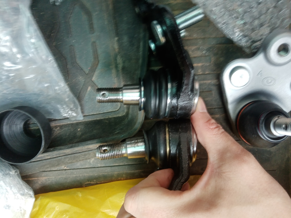

Только сегодня пытался поставить шаровую от хонды, конуса совпадают, а вот разболтовка и изгиб шаровой на 5мм не совпадают
« Конус на шаровой опоре должен начинаться в начале 18мм а заканчиваться 20мм, а по заказу приходят конусы начало 18мм а в конце 19мм, тем самым гуляет в подвеске. » ©
Может дело не в пальце шаровой, а в разбитом отверстии поворотного кулака.

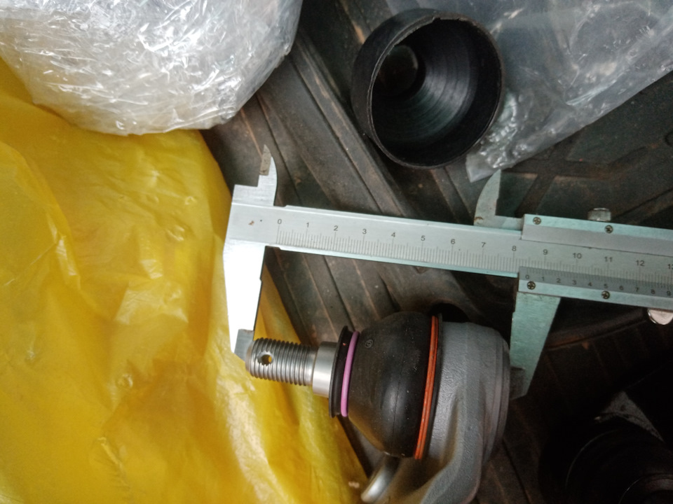

Пришли все 3 шаровые, начинаем с отличия, эт качество. Похоже Китайцы так подходят к этому вопросу, хочешь качественно, вот, хочешь дешевле вот. 2904100XKQ04B Брал у дилера и когда забирал 2904100XKQ04A есть моменты, вроде и та, а вроде и нет. НОООО тут я забрал 2904150XKZ16A и понял что 2904100XKQ04A верх искусство. Плюс 2904150XKZ16A отличится общей высотой, мне кажется эт пофиг, но само качество сразу видно гавно. Хотя может и не пофиг, так как работать она будет по другому ее отдал сразу, а две 2904100XKQ04A поедут ставится 2904100XKQ04A . На фото 2904100XKQ04A и 2904100XKQ04A
По внешнему виду оценить… ну сами понимаете… может быть неказистая НО твердость пальцы и качество вкладыша отличное, а может быть внешне идеальная НО палец 'сыромятина' и вкладыш дешёвый, — а этого не увидеть, только в процессе эксплуатации.
Да я смотрю на пыльник и саму резину на нем и сами хомуты. Не огонь если 2904100XKQ04A и 2904100XKQ04В, мне сложно адекватно сказать что не так, ну пыльник другой, выглядит так себе, нуууууу и все. То тут прям сразу бросается качество пыльника и хомута на нем. и жалко я весов не взял.

Сравнение 2904150XKZ16A и 2904100XKQ04A. Не нравится что она выше даже та эт заметно.
Но выше только на высоту не снятой фаски, вряд ли это критично, и такая разница может быть у разных производителей аналогов(условно: CTR может быть пониже, а 555 чуть повыше).
Так же и у китайцев .А делается на одном заводе(линии), В… делается на другом заводе
Да вот как бы как она работать будет, как она там стоит я не смотрел, так как все же размер штока получается больше и угол будет другой, да и чисто визуально, спасиб что пыльник на заводе сходу не порванный, весов не было она и по металлу по ходу легче чуть, но тут возможно просто кажется.

И 2904150XKZ16A бьются все аналоги под 2904100XKQ04A бьется только Febest 3020-H6F, под 2904100XKQ04B бьется Katsuro
KAT1005GWL и Febest 3020-H6F. И не факт что аналоги подойдут вместо 2904100XKQ04A / 2904100XKQ04B. Так как уже сказано, что 2904150XKZ16A и 2904100XKQ04A / 2904100XKQ04B отличаются.
