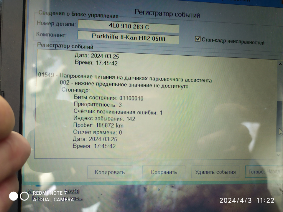

Были ошибки по парковочному ассистенту, а именно
— Передний центральный правый
При его замене, через некоторые время, появились другие:
— Задний правый центральный
— Задний левый
— Замыкание или обрыв цепи переднего парковочного ассистента

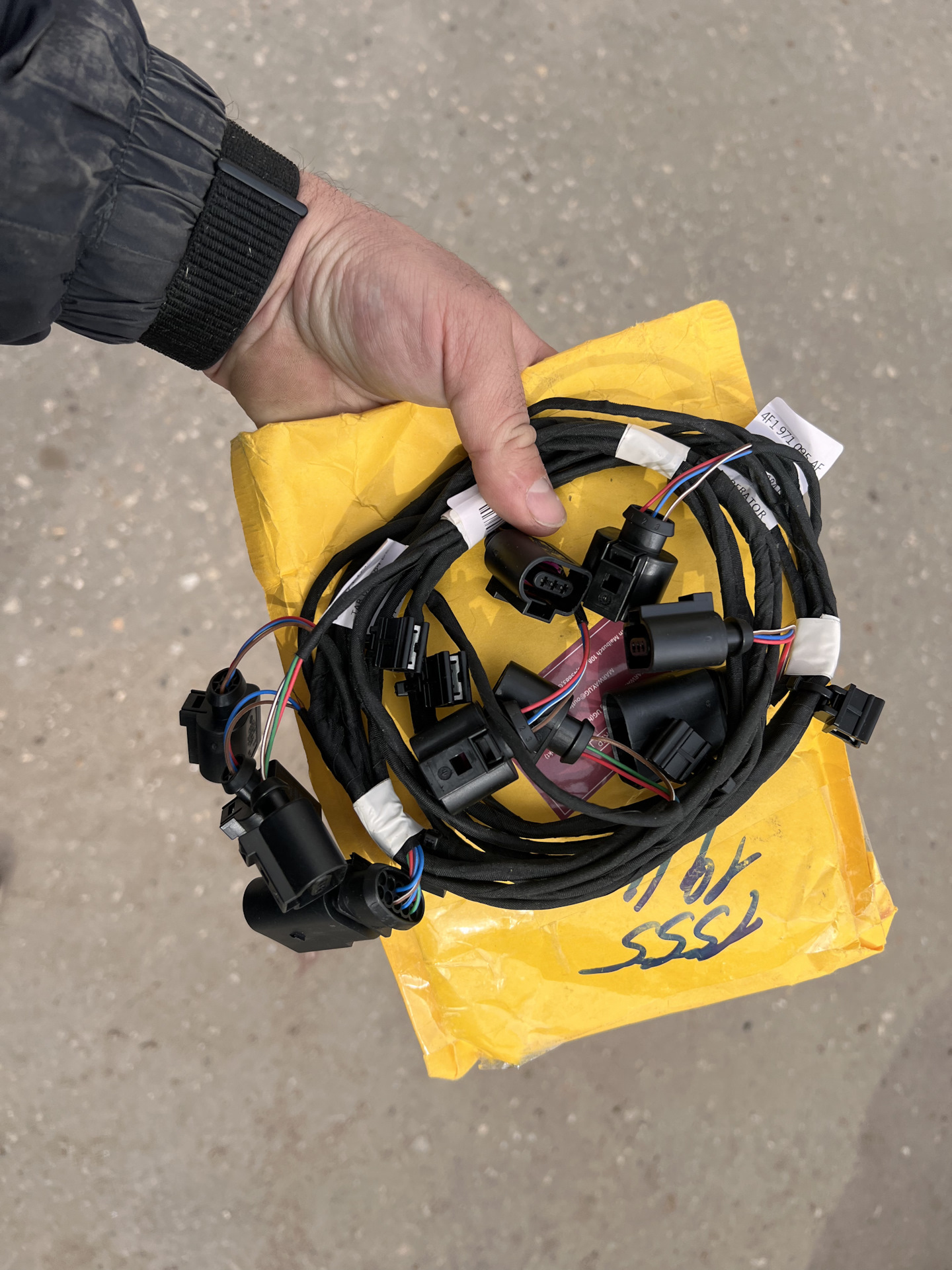

Чтобы долго не мучаться и не искать обрыв, заказал косу с проводкой для передних парктроников
Сначала преступил к замене задних, ставил такие:
Для замены стоит демонтировать нижнюю … ( не знаю как правильно называется)
Далее приступаем к «переустановке» косы с проводкой. Для этого скидываем передний бампер.
Меняем косу, скидываем ошибки. Проверяем работоспособность.
Надеваем бампер обратно.
Вот артикул косы, которая стояла.
А вот и сам виновник «торжества»
Только потом заметил. Китаец бонусом положил еще одну косу, с виду такая же.
Может, кто знает. Если вдруг что на «жопу» подойдет?

Привет. Долго шла посылка?) готов купить вторую косу у тебя.
Около двух недель. Не долго.
То же менял датчики и косу. Ее перетирает между бампером и усилителем.
Есть такая проблема 🙂↔️
Эт с алика коса что-ли? 🤔
На жопу коса идëт с резиновой заглушкой/уплотнением кузова, она из под бампера в багажник до блока единым куском проходит
Да, коса с алика.
Тогда ссыль на продавца в студию))
Смотри, что есть на AliExpress! Жгут проводов переднего бампера PDC для Audi A6 2009 2010 2011 за 1 437 ₽ — уже со скидкой -5%
sl.aliexpress.ru/p?key=d2Q8OSr
🤝 видел этого продавца, тож может на пробу закажу, если не смогу себя заставить перепиновать на новые провода родную😅
У меня кстати по схеме у переднего номер 4F1 971 095 C выдаëт🤔 у тебя походу уже не родной стоял…
Ну у меня тоже выдает 4F1971095C по каталогу🤷♂️
Об этом и речь, видимо кто-то его поменял до тебя…🤷♂️

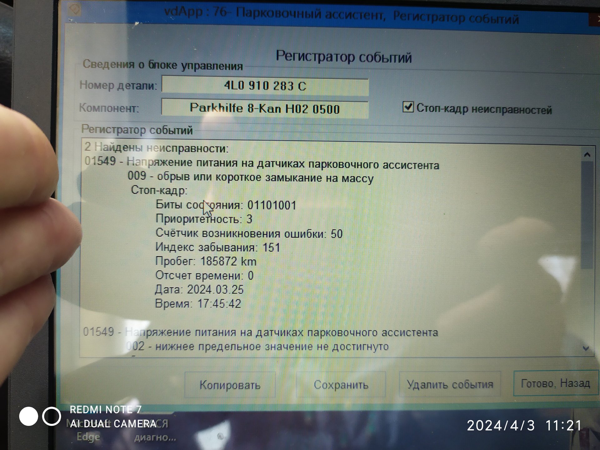

Привет🖐️подскажи как искал причину, у меня еще зимой встал партроник, пишет обрыв цепи но не указывает на датчики какой именно вод думаю с чего начать и где искать причину, до этого была ошибка задний правый поменял его и работало а щас фиг знает с чего начинать
Снять и прозвонить, как вариант 🤷♂️ Либо просто поменять как сделал я 😁
Согласен еще бы знать перед зад мозги компасирует
Вася вроде пишет
WakeUpFred
Вася вроде пишет
WakeUpFred
Вася вроде пишет
Вот ошибки все
Попробуй отключить все датчики и убедиться точно ли проблема по заднему парктронику или все же по переднему.
Когда отключишь все датчики, то комп показажет уже другие ошибки, и будет ругаться на все четыре датчика (Обрыв на массу или короткое замыкание).
Далее начни ставить каждый датчик по одному обратно, и смотреть ошибки в компе, и при подключении одного из датчиков появится вновь ошибка — 01549.
Тут всё сразу станет понятно датчик в помойку. По аналогии можно и перед так же.

Щас с одним переписывался на драйве, один в один ошибки были, все перековырял а причина в блоке была
WakeUpFred
Если не стоит спереди защита, то можно так снять заделки, места хватает.
Заказал проводку переднюю, как придет буду скидывать бампер
Ну как успехи?
Дело было в заднем правом парктронике аналог который осенью менял, его опять заменил и все стало работать, а так всю проводку прозванивал искал причину
WakeUpFred
Ну как успехи?
Видимо только на оригинальных датчиках показывает ошибку именно на какой датчик а на аналоговых пишет общую обрыв и все
У меня показывает на те, которые поставил.
Согласен до этого орига стояла тоже показывало на этот а на оналоге не показывает
