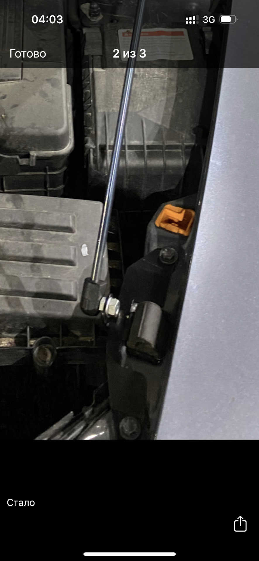

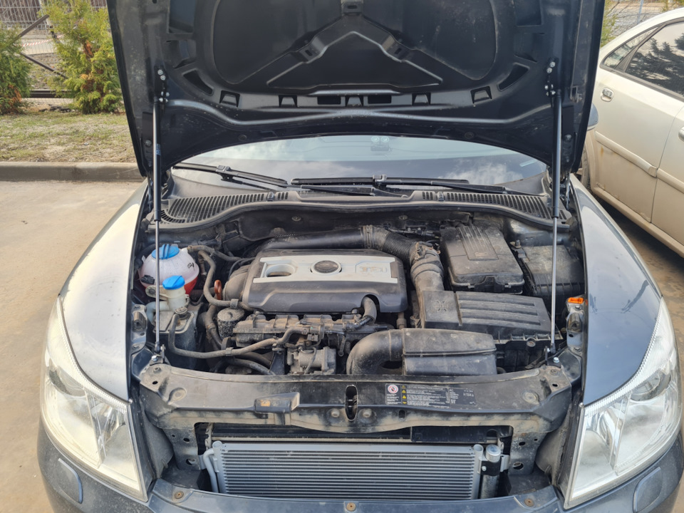

На просторах Драйва увидел ззапись об упорах и ООО! ЧУДО ! Их два ! Как я и хотел . Заказываю и момент установки ))) инструкция никчёрту ))) интуитивным путём всё собрал за 20 мин . Все гайки посадил на фиксатор резьбы для надёжности . Очень удобная вещь в отличии от кочерги .

Очень не удачное решение по крепежам, снизу, куда прикручивается крепеж — металл тонкий, в будущем будет его деформировать.
Самое отличное решение — на 2 точки в место крепление крыла.
Поддерживаю, низ начнет выгибать
