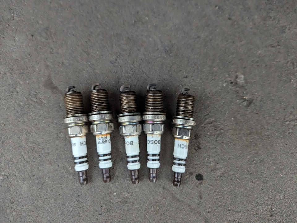

Свечи взял BOSCH 0242235749
Менял их поочередно, т.е. снимал катушку, выкручивал старую свечу, закручивал новую, ставил катушку, и потом следующую делал.
1, 2, 3 — без проблем выкручивались, ставил новые, закручивал на 25нм динамометрическим ключом.
4 — идет очень туго, нормально побрызгал валерой(wd-40), выкрутил без проблем. Поставил новую.
5 — сразу немного брызнул смазки и выкрутил, поменял на новую.
Все свечи одинаково затянул на 25нм. (Бош пишет тянуть на 28, в заметках по xc90 пишут тянуть от 20 до 25).
Далее, первая ошибка: Все собрал, т.е. даже крышки закрутил. И после этого соизволил завести машину и все проверить) Троит-Четверит. Чек не горит.
Газу даешь, стабилизируется и потом опять.

При выкручивании 4й свечи, без сильного усилия, достаю свечу и уже подняв вижу что она выпадает обратно в колодец. Ну ок, видимо выпала из свечной головки, смотрю внутрь и вот что достаю оттуда:
достаю магнитом вторую часть из свечного колодца, соединяю — обе половины целые, т.е. других кусков от нее не отломилось.
Достаю эндоскоп, смотрю цилиндр — внутри кроме нагара ничего не вижу, осколков нет.
Чищу тряпкой примотанной к шомполу и спиртом свечной колодец.
Старую свечу тоже протираю спиртом и ставлю на место, затягиваю уже на 23нм.
На всякий случай меняю и 5ю свечу на старую.
Остальные просто выкручиваю, протираю резьбу и вкручиваю обратно.
Завожу, все четко, не троит, не трясет.
Виду подключаю, ошибки по пропускам ушли, стираю их.
Мое мнение по ситуации:
Косяк мой, я что бы легче откручивать 4 и 5 свечи залил их валерой. Именно с этими свечами и возникли проблемы.
Почему отломилась свеча когда уже достал ее? Возможно я ее перетянул, и из-за смазки усилие оказалось больше чем 25нм? Ваше мнение товарищи?
Или все же брак свечи?
По затяжке — оставить все 23нм? Или перетянуть больше-меньше?

По практике и наблюдению бортовиков, плохие свечи (брак, подделка или форсмажор — транспортировка).
Ставь оригинал и тыщщщ на 60-70 забудь о них.
ИМХО
Да, надо было оригинал брать сразу. Он в районе 9к за комплект, а за эти почти 5 отдал…

Фото головки внутри можно получить?
Тут либо руки золотые, либо свечная головка с особенностями.
В свечных головках специально для устранения перекоса стоит резиновое колечко. Оно центрует свечу максимально, и если будет перекос, то за счет резинки не будет жесткого воздействия на на изолятор. Свечу сломать это надо уметь.
Если даже закручивать свечи гайковертом :))) но правильным инструментом, то им ничего не будет. И отвалиются они не из-за перетяжки.
Головка для свечей из набора ombra, конечно с резиновой вставкой для свечи)
Затягивал как и всегда: от руки до упора, далее динамиком до щелчка.
Ну как писал выше — выкрутилась она без проблем, не было сверх усилий.
Это тоже ошибка… Так не объяснить короче :) но за 13 лет пока ни одной свечи не сломлено…
Тогда нужно пояснение, что бы не повторять ошибок)
Там на коробочке нарисовано. Применять нужно пружинный ключ, а не щелкающий. Если совсем грубо, то закручиваем от руки — свеча закручивается до кольца. Далее начинаем крутить ключом сминая кольцо — это где-то 15нм. В конце смятия будет 27-28нм. И после того как увидели 27нм доворот на 90гр. Если менять свечи достаточно часто, то рука уже сама чует верный момент и ту грань смятия кольца.
Ну если исходить из этой логики, то я их не дотянул бы, поскольку доворота не делал.
Я считал что на упаковке информация по углу доворота — это для тех у кого нету динамика. Я раньше сам так и делал — закручивал от руки до упора, и делал доворот на указанный градус(для новой свечи и той что уже стояла — угол разный, т.к. кольцо уже смято).
Ну собственно за 18 лет это первая свеча котора раскололась.

Несостность при затяжка или брак.
А как усилие затяжки влияет на место примыкания керамики к металлу?
Об этом я задумался уже когда написал пост)
Ты же пусть свечи от конвейера до машины не знаешь. Уронили пару раз — вполне достаточно, вот она при установке и дала слабину.
Чем скрупулезнее делаешь тем больше косячишь, если плохо выкручивались значит неправильная затяжка, это керамика ей надо чуть чуть.
Много нюансов по свечке может быть, транспортировка, свечная головка с резинкой, заводской брак. Тоже попал в такую ситуацию, только свечи были оригинал и продаются они только комплектом.
Ну свечи и опору брал в 77volvo, что бы меньше вероятность паль купить.
В коробке они вполне себе целые были, не мятые.
Сейчас задумался, если я перетянул резьбу из-за смазки — то почему изолятор ровно посредине треснул, ведь эта часть не несет нагрузки при закручивании…
Но я не технарь, может не понимаю что-то.
Вот я тоже делал по уму, одна свеча лопнула точно так же
Думаю брак всё-таки
Теперь реально задумался, может правда брак) Поначалу я сразу себя виновником определил.
Виноват когда сломал все 5 свечей, я так считаю))
Согласен, ключ с резинкой, автор при закручивании несоосно допустил закручивание свечи и ключа. Для такого перелома не важен ни момет ни смазка — это только воздействие на изолятор в перпендикулярном направлении. Ну, или свеча была с тещиной, мало ли, "их вилами разгружали"
