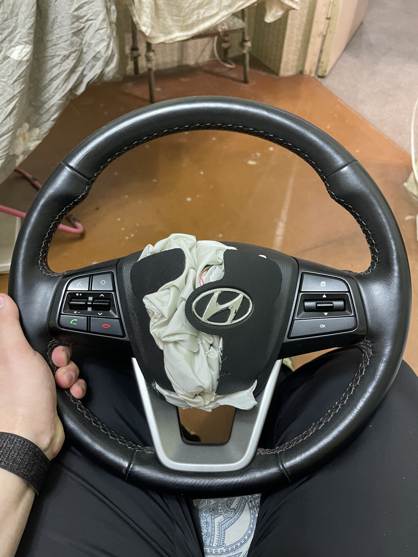

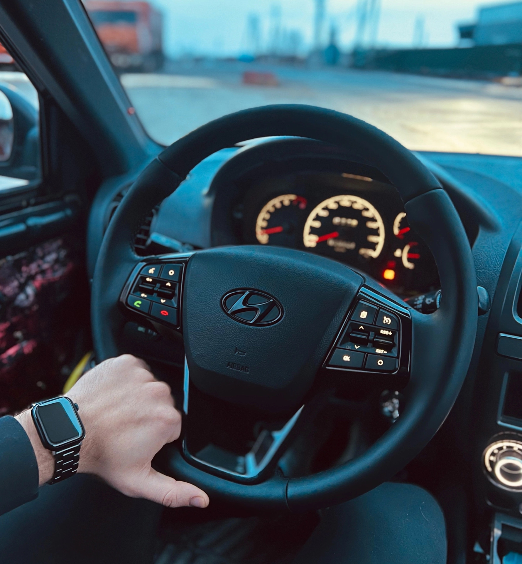

Начинаем, появилась мысль о мультируле, у товарища стоит руль с Соляриса 2 (в черном исполнение)
Начал мониторить Авито на предмет руля от него и параллельно собирать информацию как что подключать
На тот момент ~декабрь 23 года, цены на просто пустой руль с подогревом, но в убитой коже были по 9-10 тысяч в среднем
Либо трупы без подогрева по 5-6
Хотел принципиально с подогревом, не помню уже какими правдами и не правдами я наткнулся на руль с креты, но когда я увидел его на Авито за 3 тысячи с подогревом в очень хорошем состоянии, желание мое на него переключилось моментально .
Прикинул еще тот момент что Крета в принципе 16 года, и Солярис 2 тоже, они по факту братья, только в разных кузовах.
Списываюсь покупаю, забираю .
Имеем руль с подогревом за 3 тысячи
Понимаю что никто не делал руль именно с креты, но беру во внимание факт схожести с солярой, и продолжаю путь информации

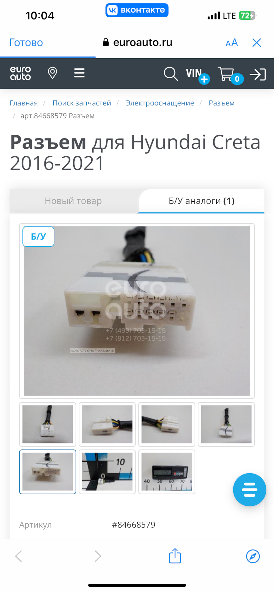

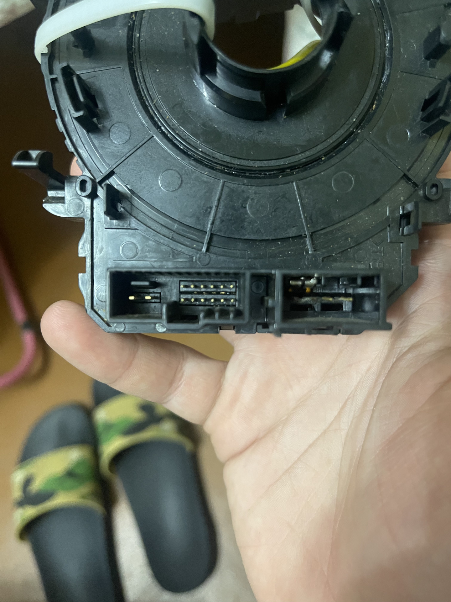

3) шлейф руля (если с подогревом М310, без М210, они не взаимозаменяемые, подогрев работать не будет

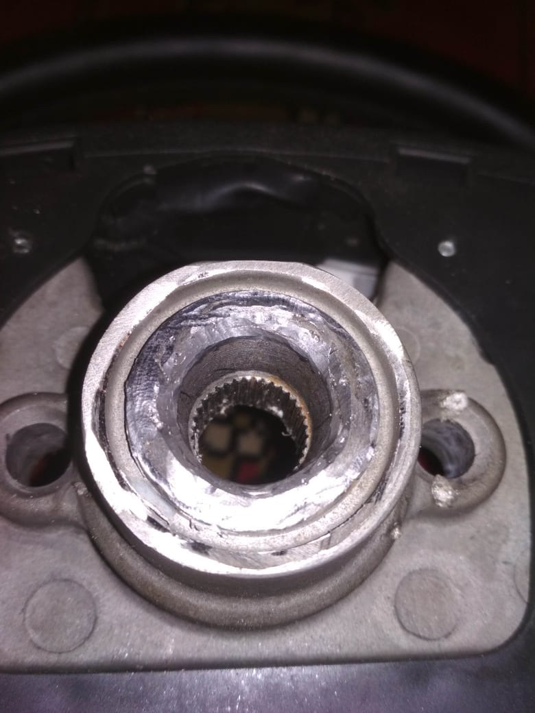

4)донор руля акцента( без разницы мт-2,3 вас нужно только шлицевая часть) вообще без разницы в каком он состоянии, вам нужны только шлицы, запомните это, берите хоть с тотальных машин, кому вера позволяет🤭

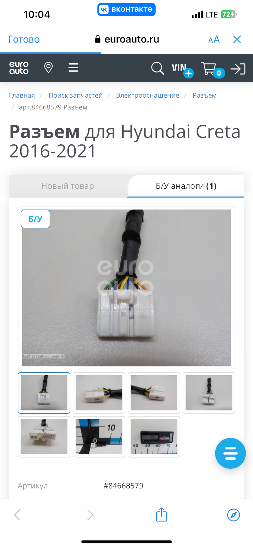

5) фишка для шлейфа, это было самое сложное, ее поиски на гранте фантастики

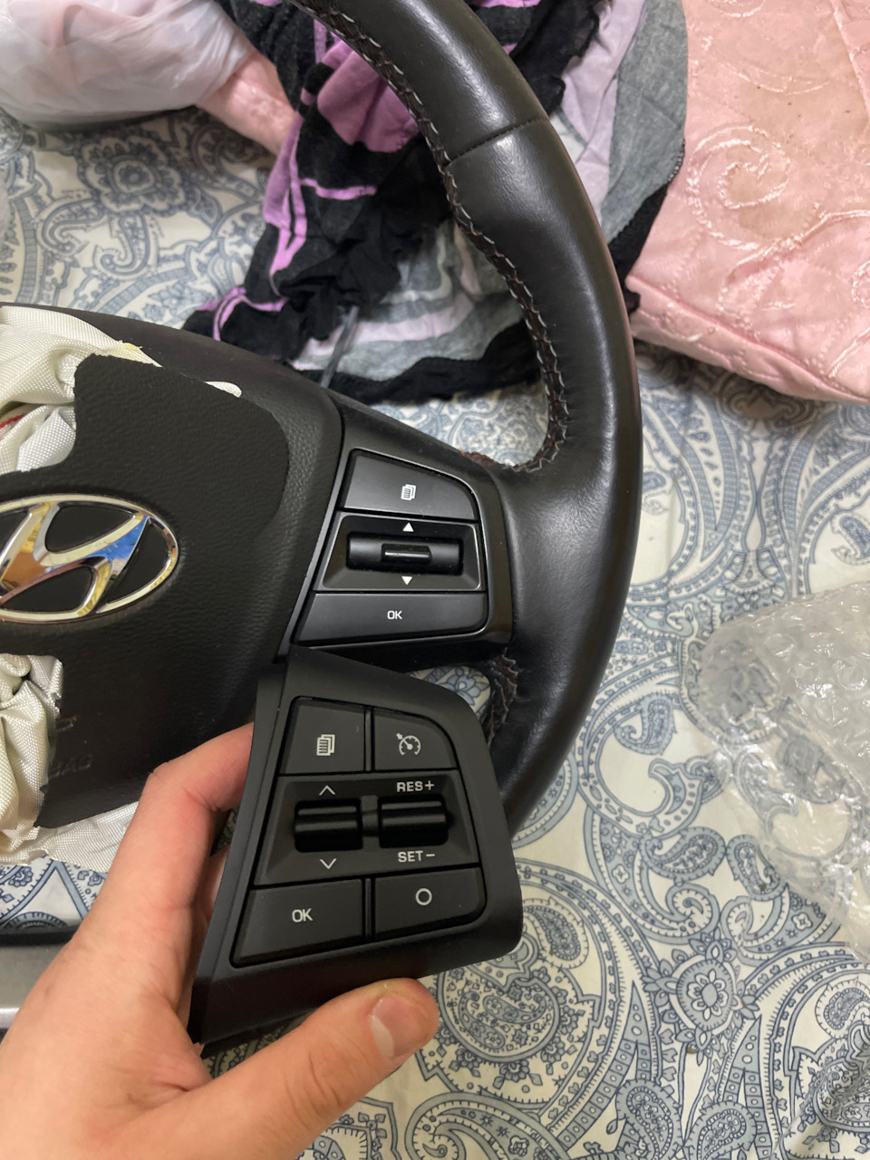

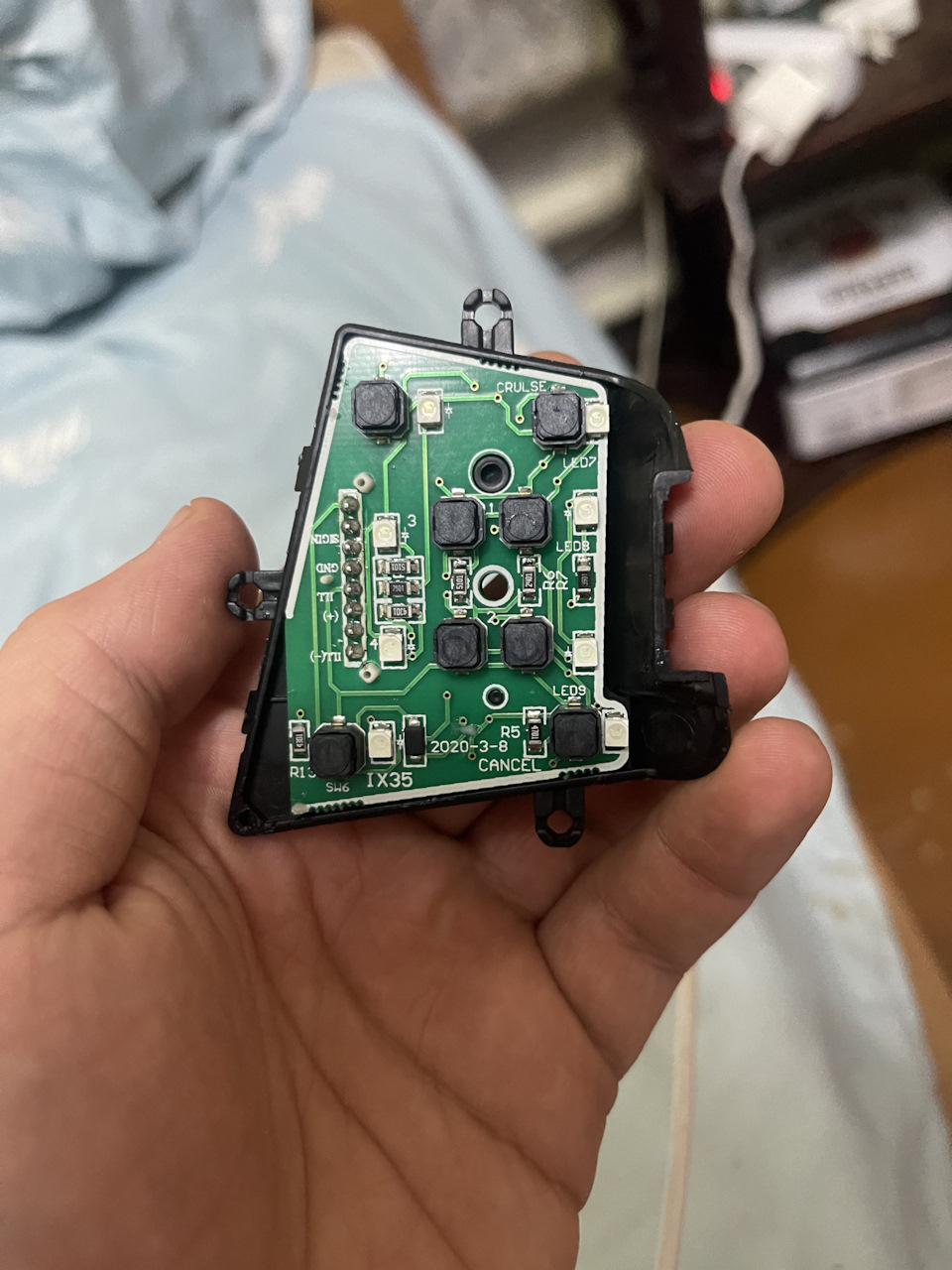

6) если хотите красивый блок кнопок, то блок кнопок с 2-х литровой версии ( все кнопки запитуется на что хотите )

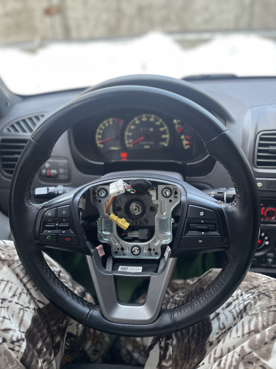

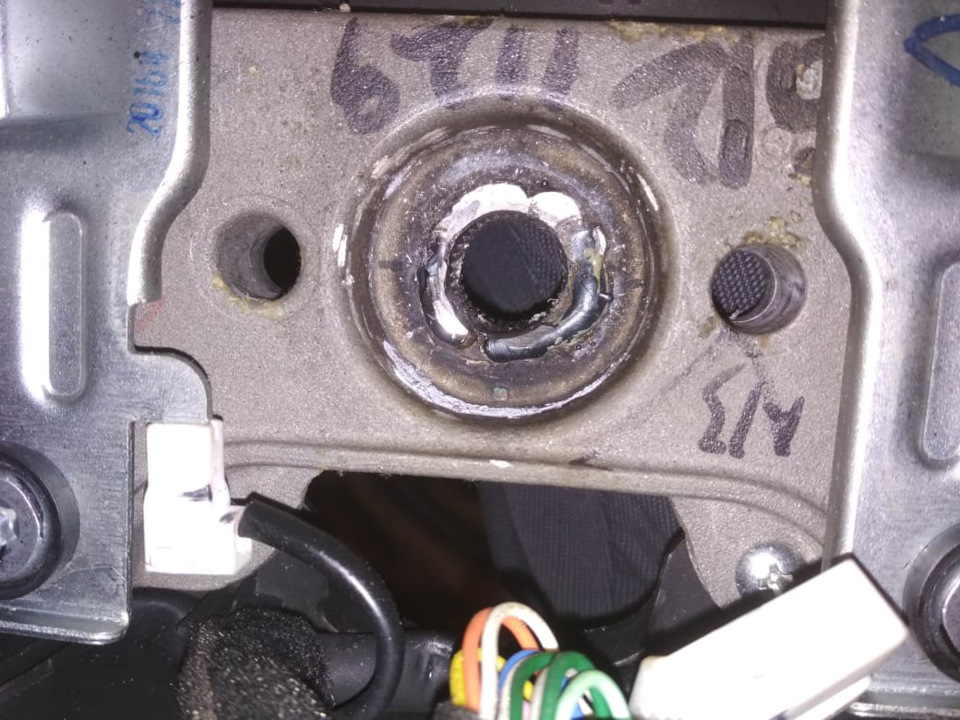

По действиям, руль забрал, нашел донора
Отдал токарю, токарь выточил с старого руля шлицевую часть, сделал втулку
Эту втулку мы замкнули в руль, сделали метки (можно и без этого, потом просто сход развал сделаете)
И передали сварщику, чем он варил я уже не помню, но точно не тигом как в самом популярном посте о руле Солярис
Дальше я все это дело отдал на перешив
Это все пережили, осталось это все подключить, по электрике

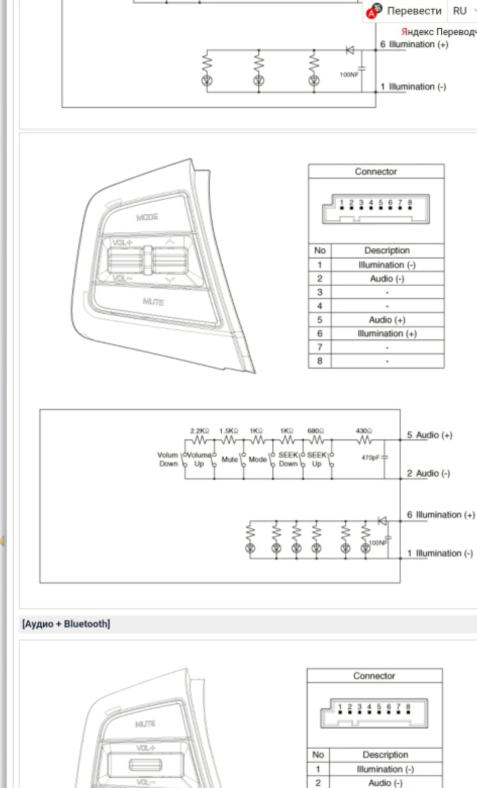

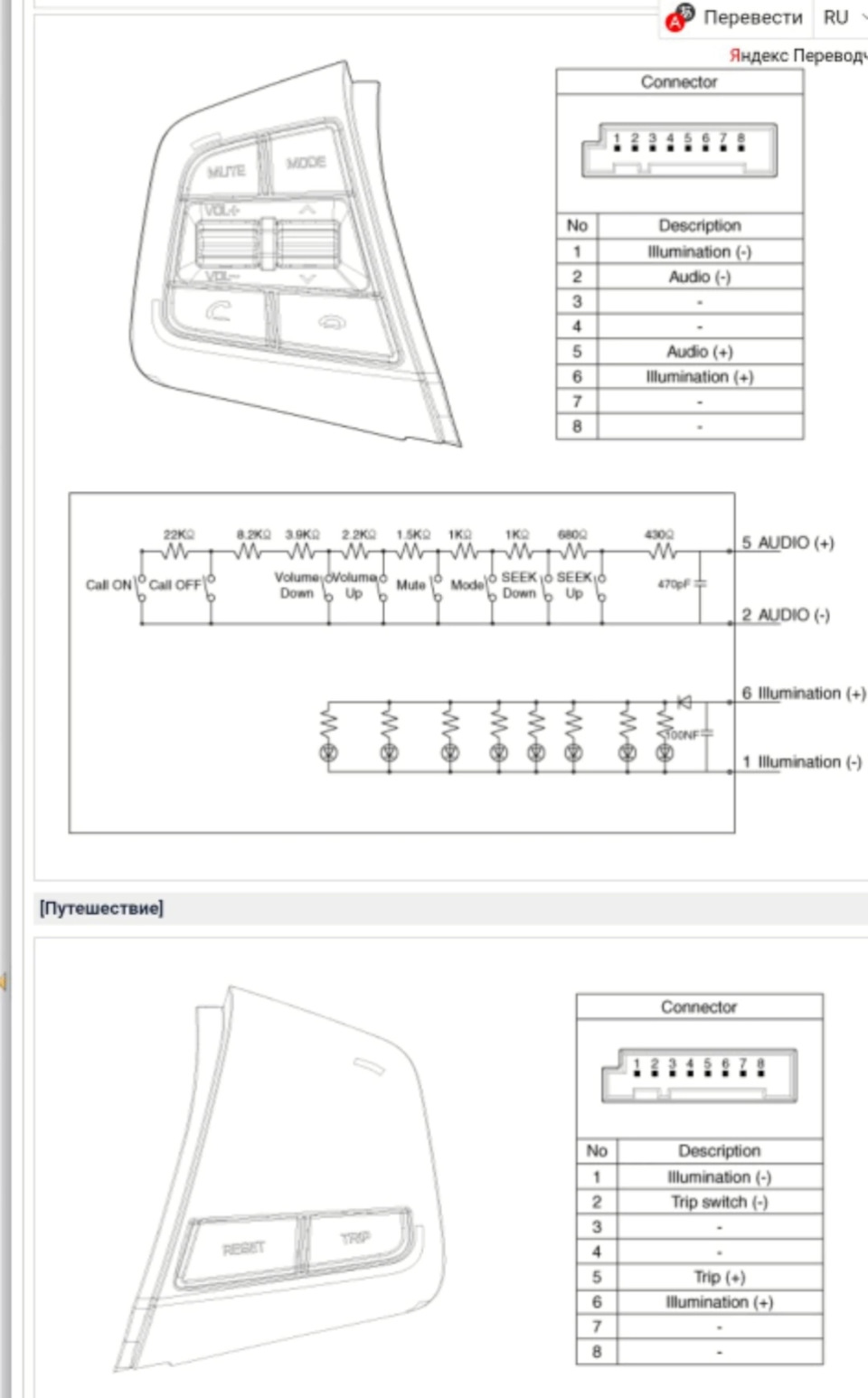

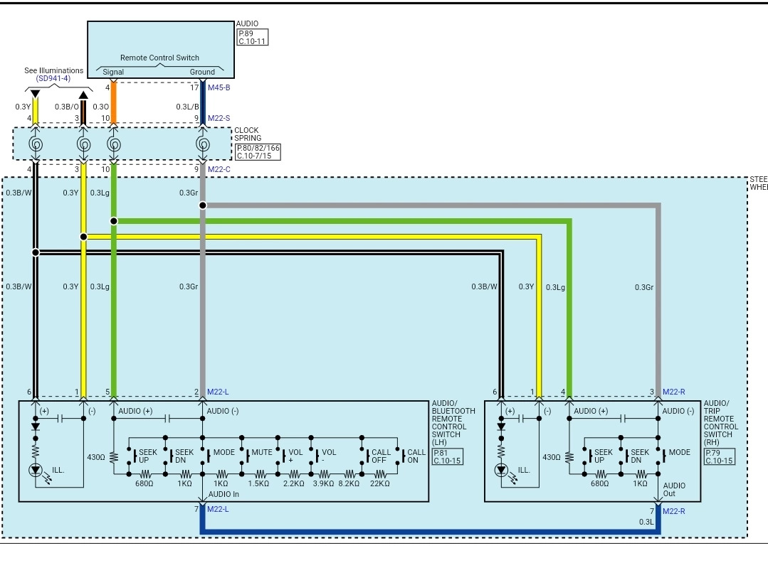

1) блоки кнопок распаиваются и подключаете туда что хотите ( для подключения к мафону 1 дин нужен адаптер универсальный )
2) для правого блока где круиз ничего не надо кроме распайки

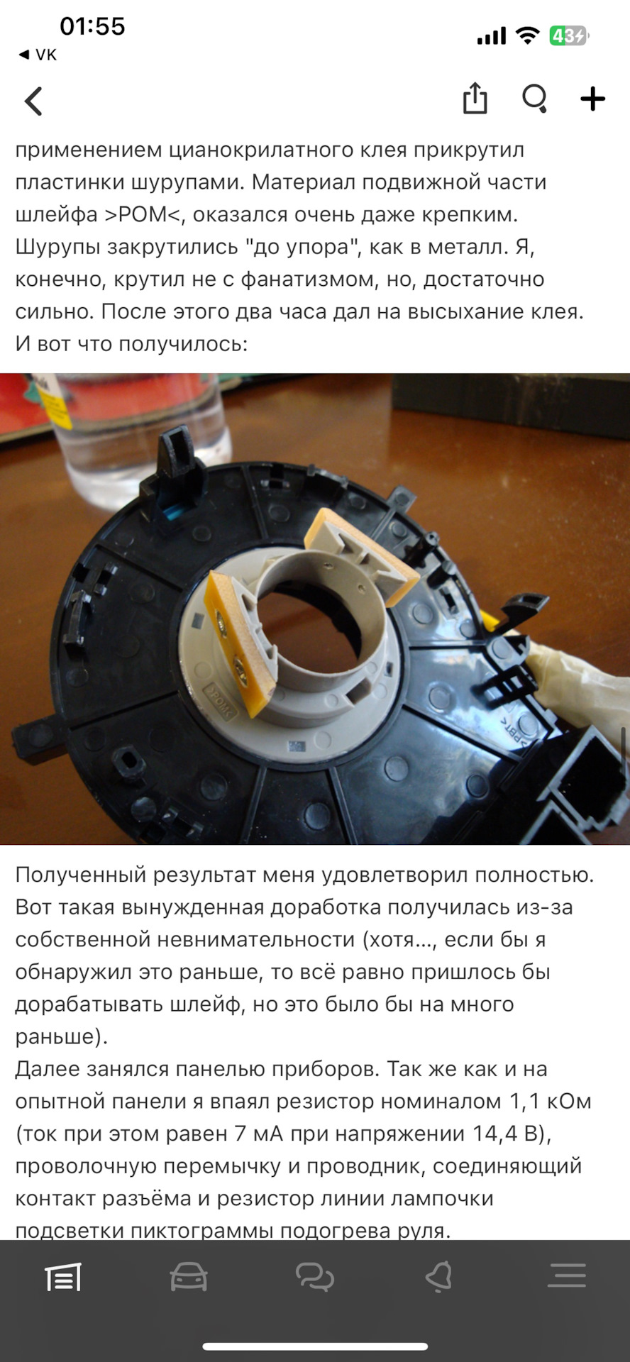

3) поворотники чтобы отщелкивались нужно нарастить на шлейфе, фото приложу

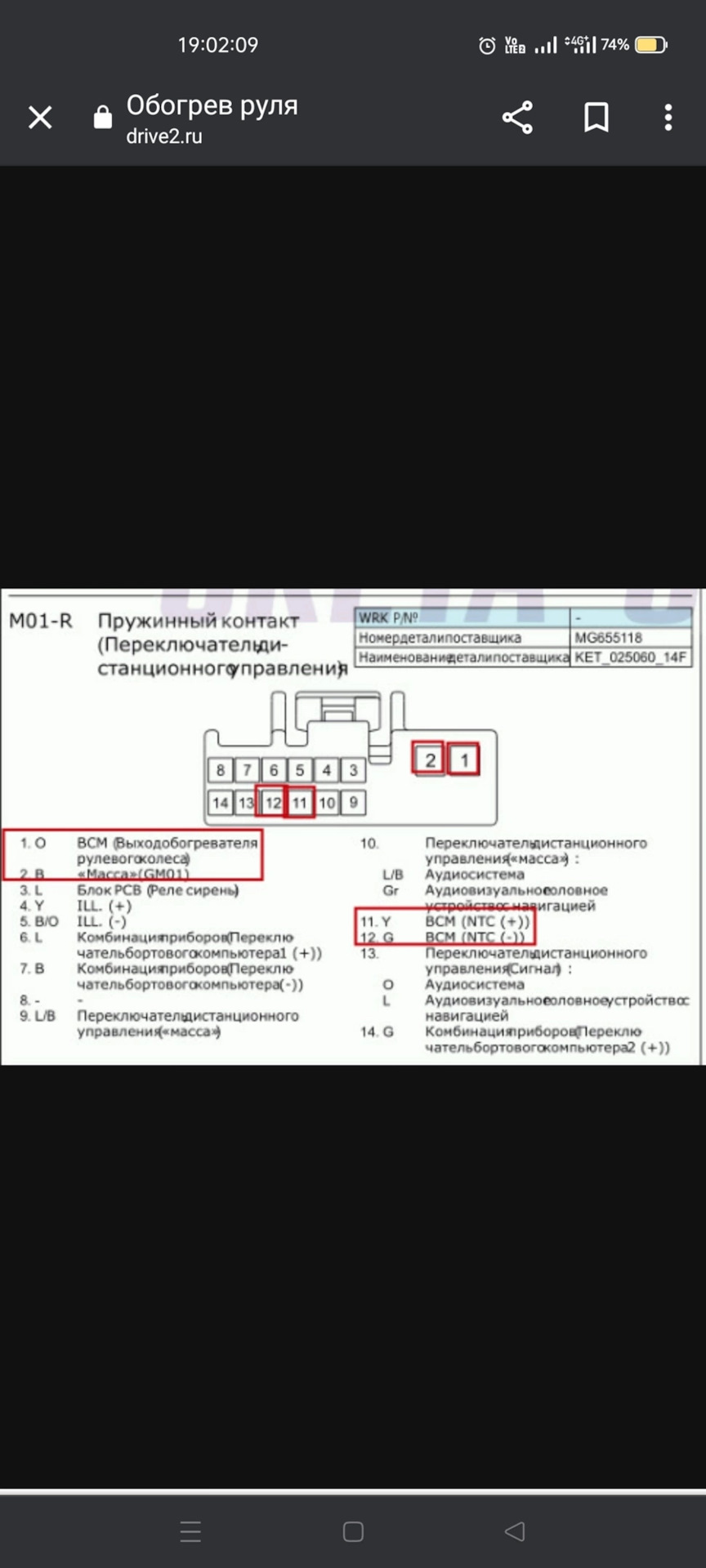

4) по подогреву ещё не знаю, этот аспект только предстоит пройти, Вова говорит есть вероятность без блока отдельного его не запустить, но это все в процессе уже будет . Постарался максимально кратко и информативно, вопросы будут, отвечу, всем мира

Круто вышло 😎👍

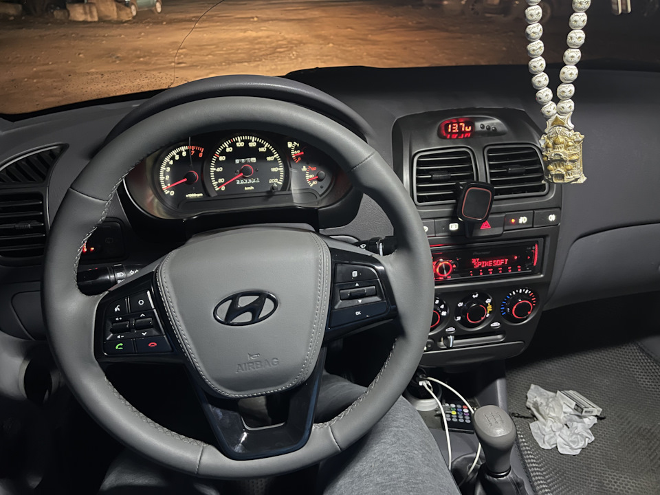

Уфффф огонь вообще ) красавчик — победил 🎉🎉🎉🎉отлчино смотрится )

Круто 🔥серый вариант хорош.
