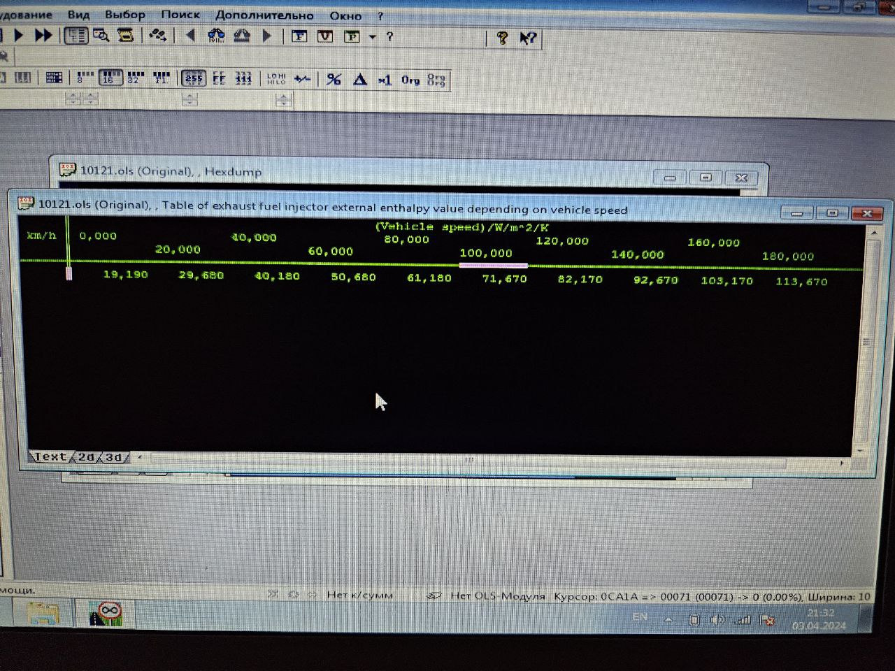

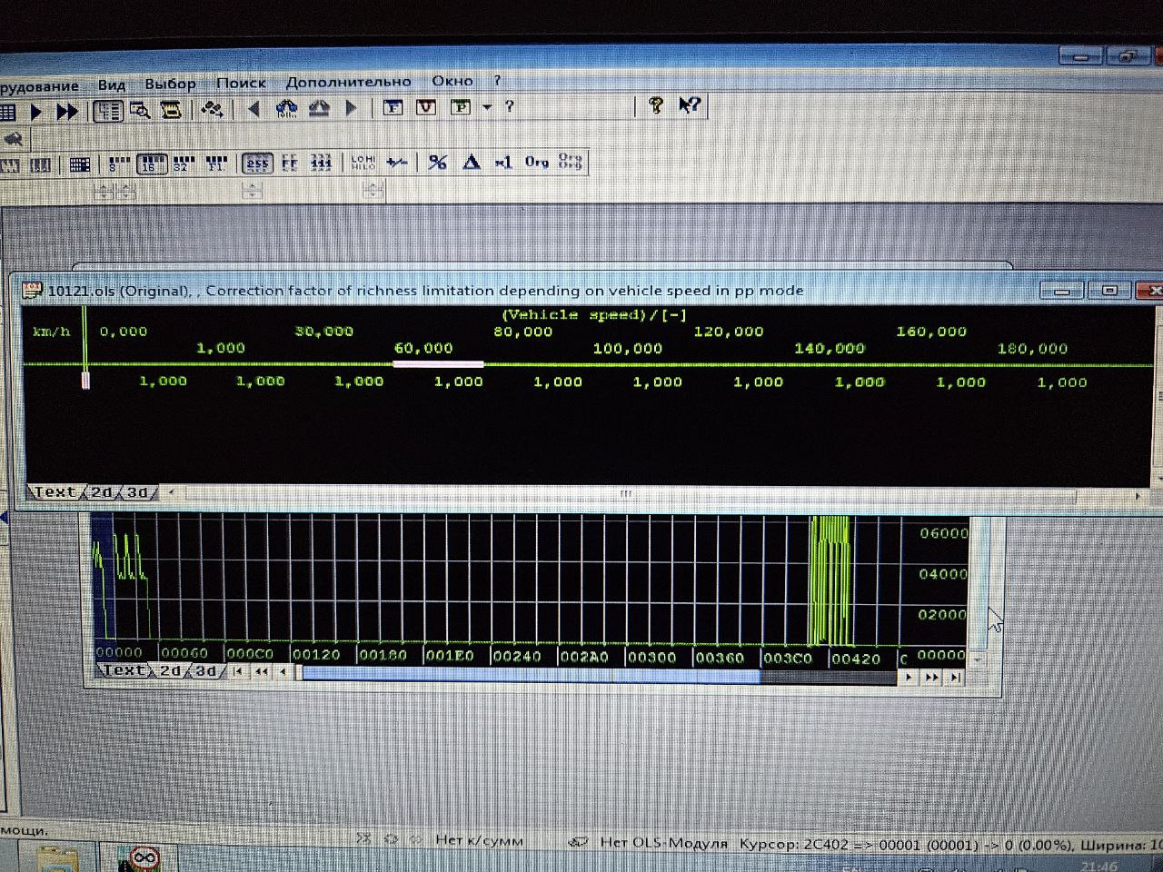

Кстати больше 190 меган вряд ли поедет даже после тунинга прошивки. Видел в прошивке 836 мотора карты которые размечены до 190кмч и все. В то время как у лагуны эти карты размечены до более высокой скорости. Какой — уже точно не помню.

Сильно с поиском не заморачивался. Вот как пример 2 карты, которые размечены до 180 даже, а не до 190. И хочу отметить, что это не та часть карты, которую редактируют, а именно оси, которые после тюнинга останутся без изменений. Соответственно ЭБУ выше этой скорости тупо не знает что делать дальше. В прошивках Лагуны такой особенности нет.
Ну это явно не топливные карты.
Какой-то лимитер с топливом связанный
Прочитайте свой ответ… сами себе противоречите.
вы реально считаете что протянув две строчки с какими-то косвенными параметрами по топливу машина сама себе нарисует топливные карты?
там даже названия есть у этих графиков и единицы измерений, по которым видно что это просто косвенные коррекции(и коррекции ли вообще), скорее всего выстроенные по какой-то матмодели и влияющие на работу авто ровно нисколько.
Вы реально считаете, что все карты в прошивке 16 на 16 или более? Как раз карты — флаги 1 на 1 и подобные коррекции и влияют на основные карты. Короче, учите матчасть. Не завидую я тому чиповщику который с вами свяжется…
ну вы явно не тот чиповщик)) от таких профи я пока воздержусь
Заметьте я ни в одном сообщении не говорил что я профи в данном вопросе. Я прислал фото, "как пример" в доказательство своих слов о том что, скорее всего, Меган не может быстро ехать не из за мех. части, а из за алгоритмов прошивки, потому что в ней явно видно ограничение. Это Вы начали умничать что эти карты не на что не влияют. Вы попробуйте сами хотя бы найти эти карты в прошивке…
