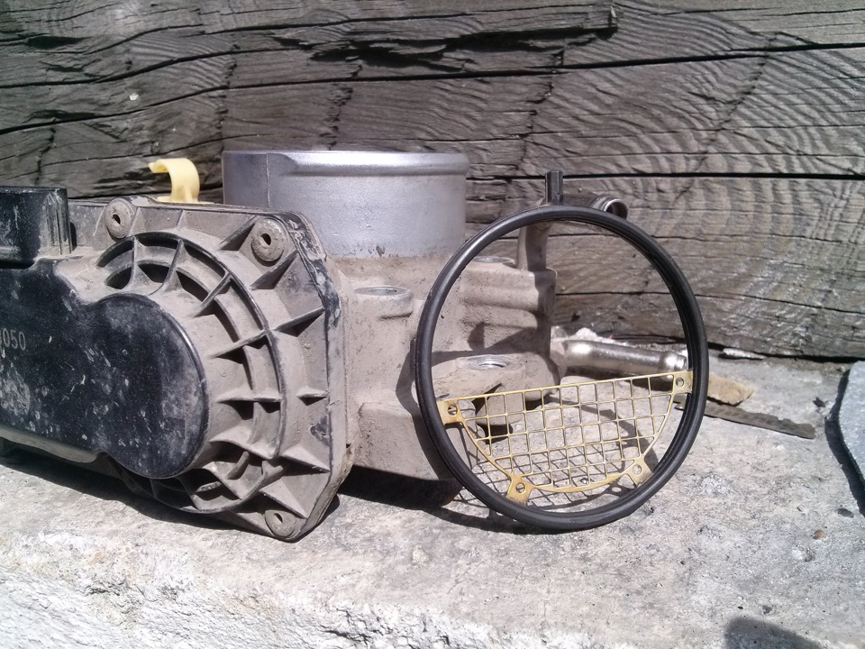

Приветствую читатели :)
Тема уже обыденная для многих-это очистка заслонки и датчика ДМРВ. Проблем с авто не наблюдались(плавающие обороты, повышенный расход и т.д.) все процедуры проводились для профилактики.В СТО не обращался-работа не сложная, все можно сделать самому.
Процесс снятия…уже 200 раз описывался на драйве, так что ничего нового я добавлять не буду:))
Все процедуры заняли часа полтора от силы.
Машинка оживилась ощутимо-вернулись утерянные за зиму кобылы под капотом :))
Рекомендую всем подобные занятия-для летнего сезона самое то.
Всем спасибо за просмотр-удачи на дорогах ;)

А в MAF сенсоре нити чистил или только каплю температурную?
Приветствую :) Чистил конечно же-их надо обязательно прочищать!
Так так так))) Что за нити?
Внутри дмвр(если смотреть на него снизу-рядом с янтарной каплей углубдение) есть 2 ^нити^ которые тоже надо промывать!
Интересно, в самом коллекторе много грязи? там ведь тож заслонки стоят и тоже могут грязные быть
Грязь там конечно же присутствует-куда без нее родимой:) Но чисто визуально я не увидел(глядя в дыру за заслонкой :) )там ничего критичного-просто налет пыли на стенках :)

Проводил такую же процедуру вчера. У меня заслонка конкретно загрязнена. За два года всего. А у Вас за какой период "Заслока не сильно была загажена" ?
Чистил ее в августе прошлого года-2 года я бы не выдержал :))
Такой вопрос возник, когда вы чистили заслонку, шланги, которые к нему подцеплены легко снялись? Я зимой когда чистил, пришлось очень большое усилие прикладывать что бы сдернуть трубки)
Шланги не совсем легко снялись-так и должно быть :) Хомуты на этих шлангах при помощи плоскогупц тока снял/одел-по другому там реально пришлось бы повыеживаться…особенно зимой :)
