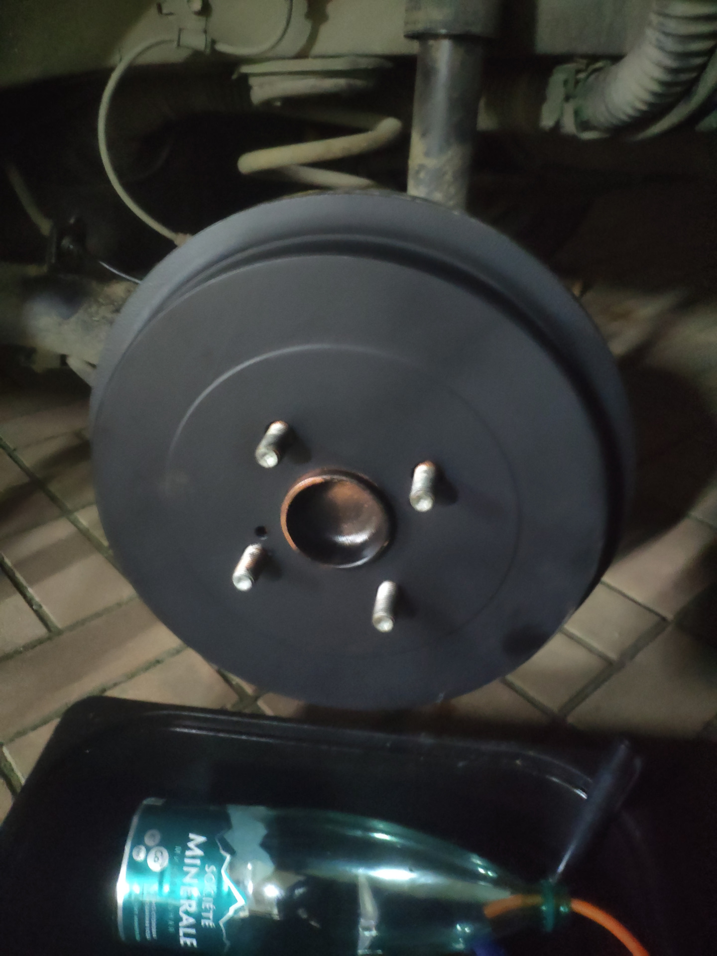

Обратил внимание что задние барабаны покрылась ржавчиной, захотел покрасить.
(фото мало сделал)
Опускаем ручник, снимаем колесо, чтобы снять барабан без хлопот закрутил 2 болта
Вот и усе!
P/S
Ступицу пропшикал медной смазкой

Красил не снимая
Нет, снимал
Вот бы и мне руки бы дошли. На штампах зимой не видно, а вот летом на литье…
Я без грунта красил, зачищал металической щёткой в виде насадки на дрель, потом обезжирил всё и нагревал барабаны феном, и красил на тёплые барабаны, всё отлично, зима прошла никаких рыжиков не вылезло, хотя у нас реагентов хватает.
Снимали барабан?
Да
Делал я как то тоже самое. После первой же зимы с реагентами опять зацвели.
В общем грунтовать еще желательно.
На гранте уже летом 4 года будет, всё ништяк. Только серебристой термостойкой красил от kudo
Я тоже ею.
После первого снегопада, как посыпать стали, пошли рыжики. Мож реагенты такие едреные.
Вопрос подготовки поверхности. От влаги зашищает только грунт.
Без грунта краска скукоживается и отлетает. Не сразу, но реагенты свое дело сделают быстро.
Во. А я без грунта
