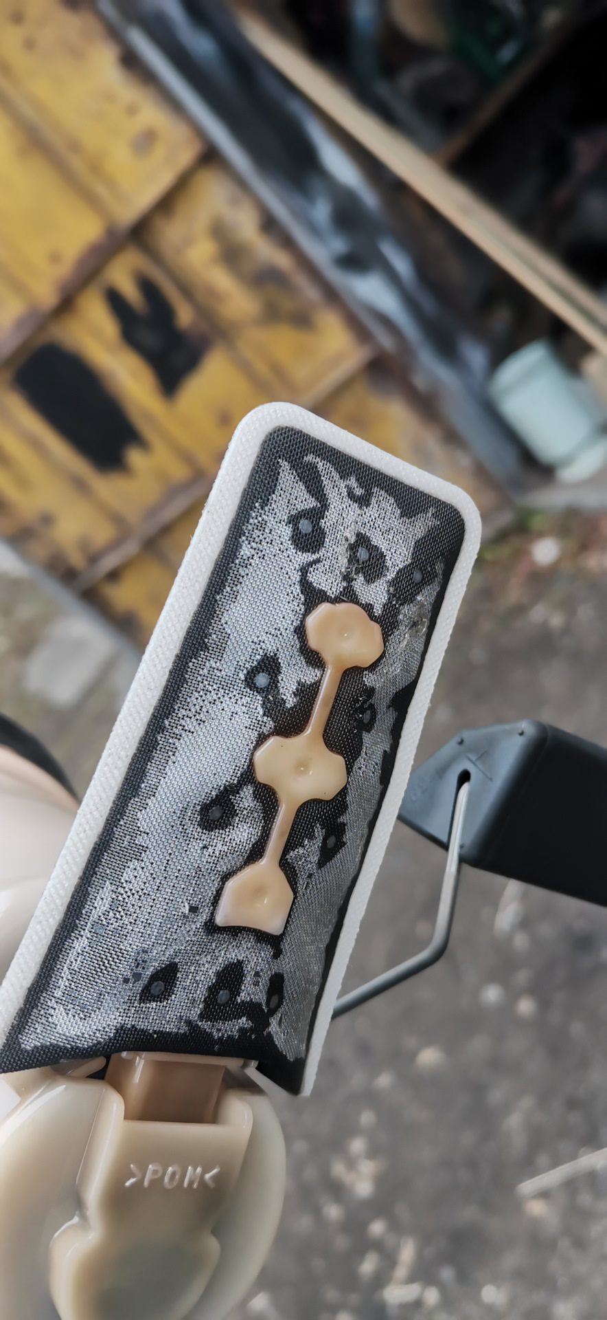

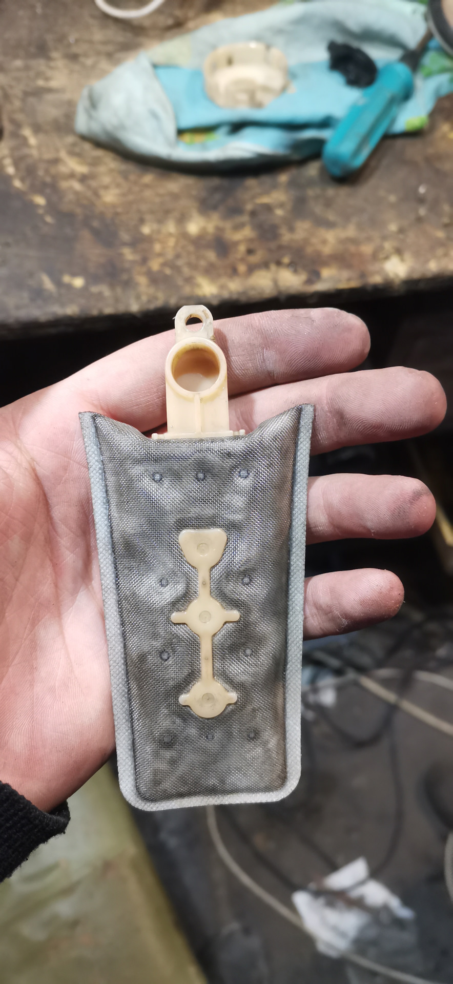

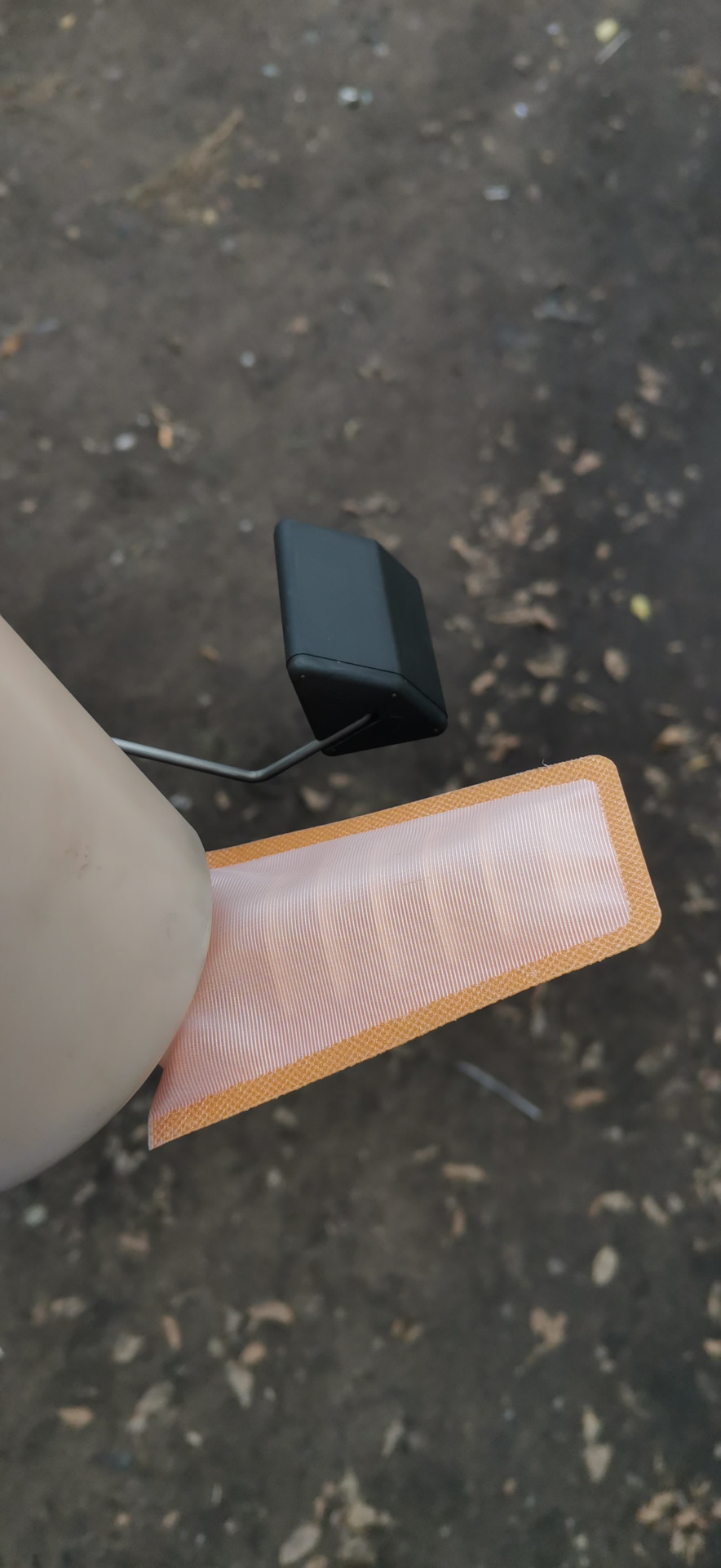

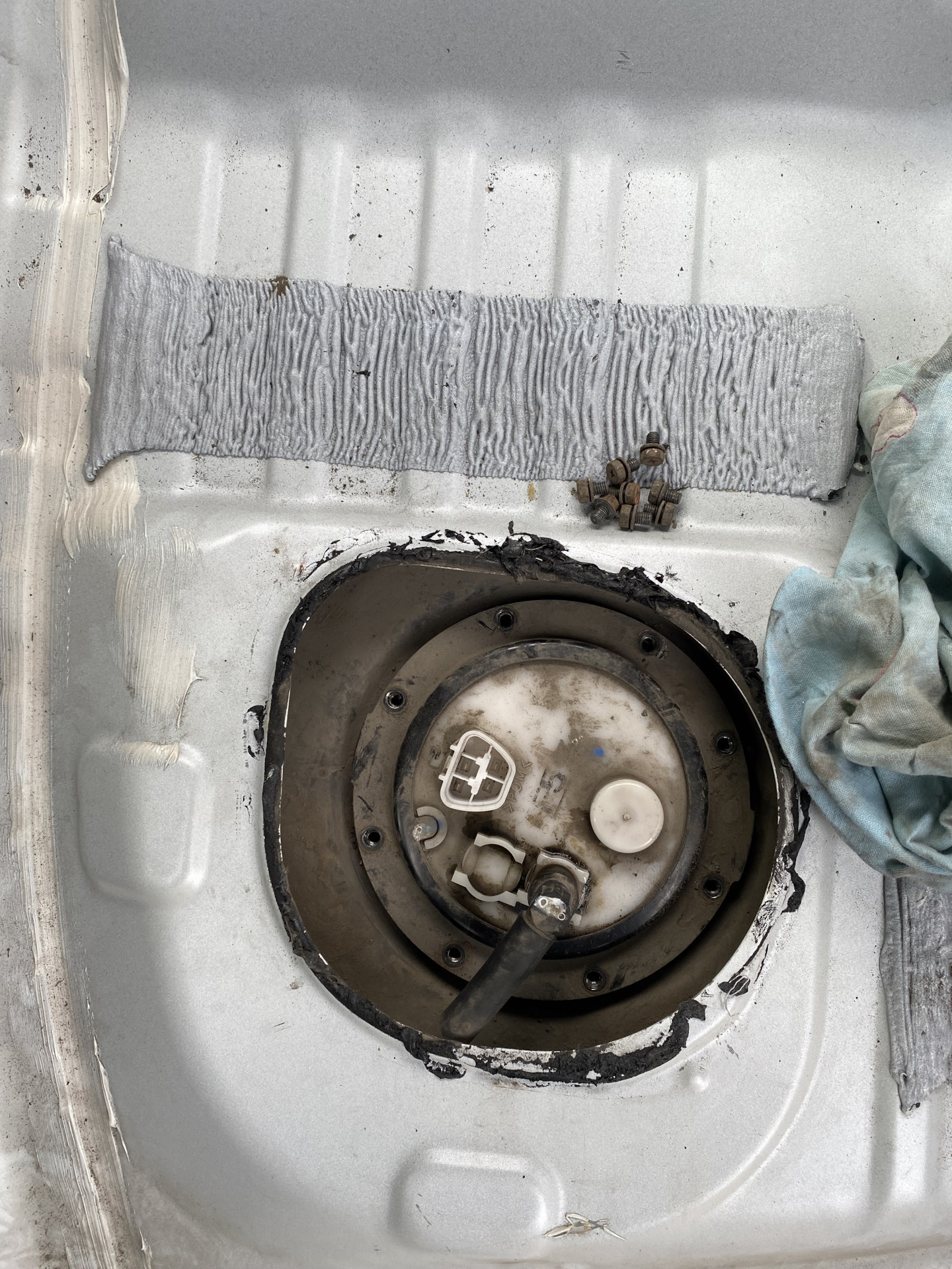

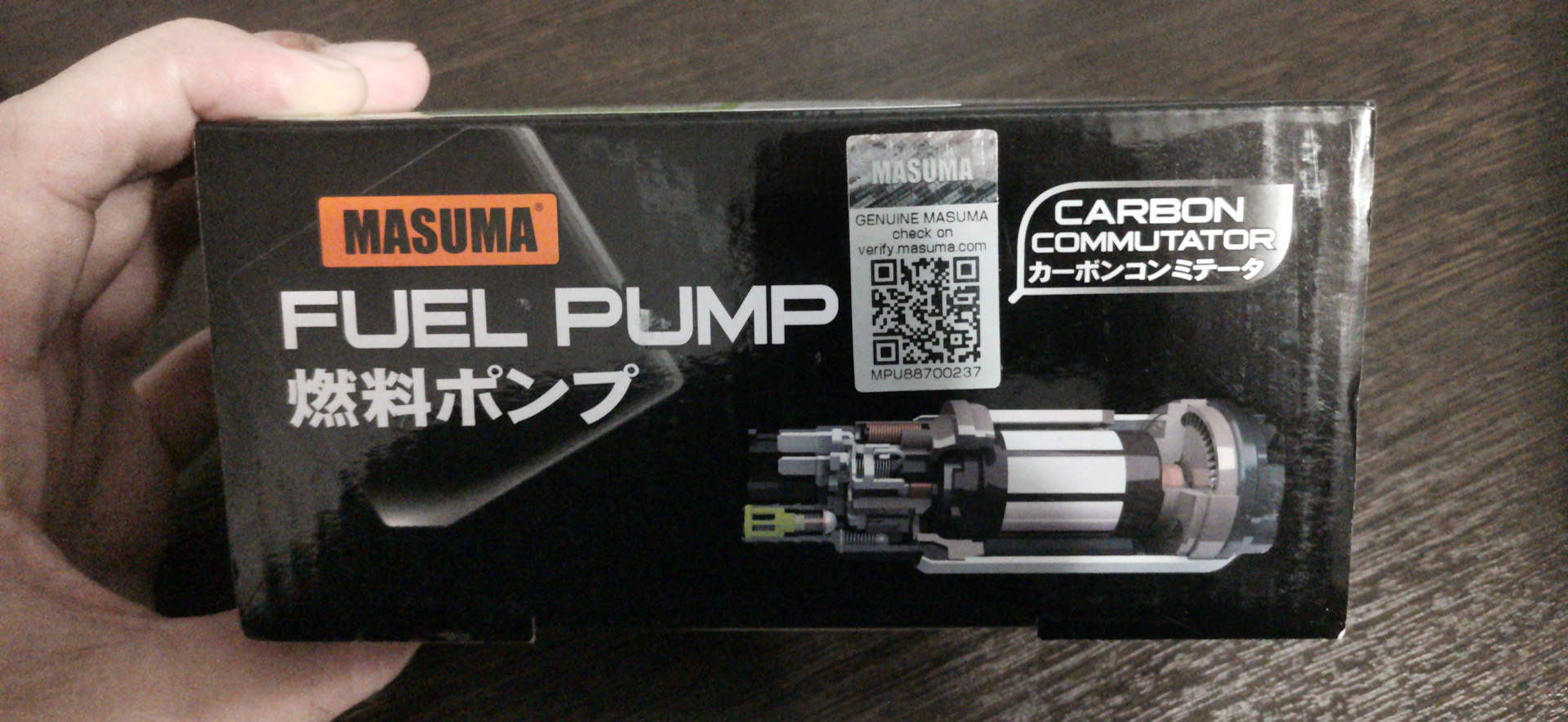

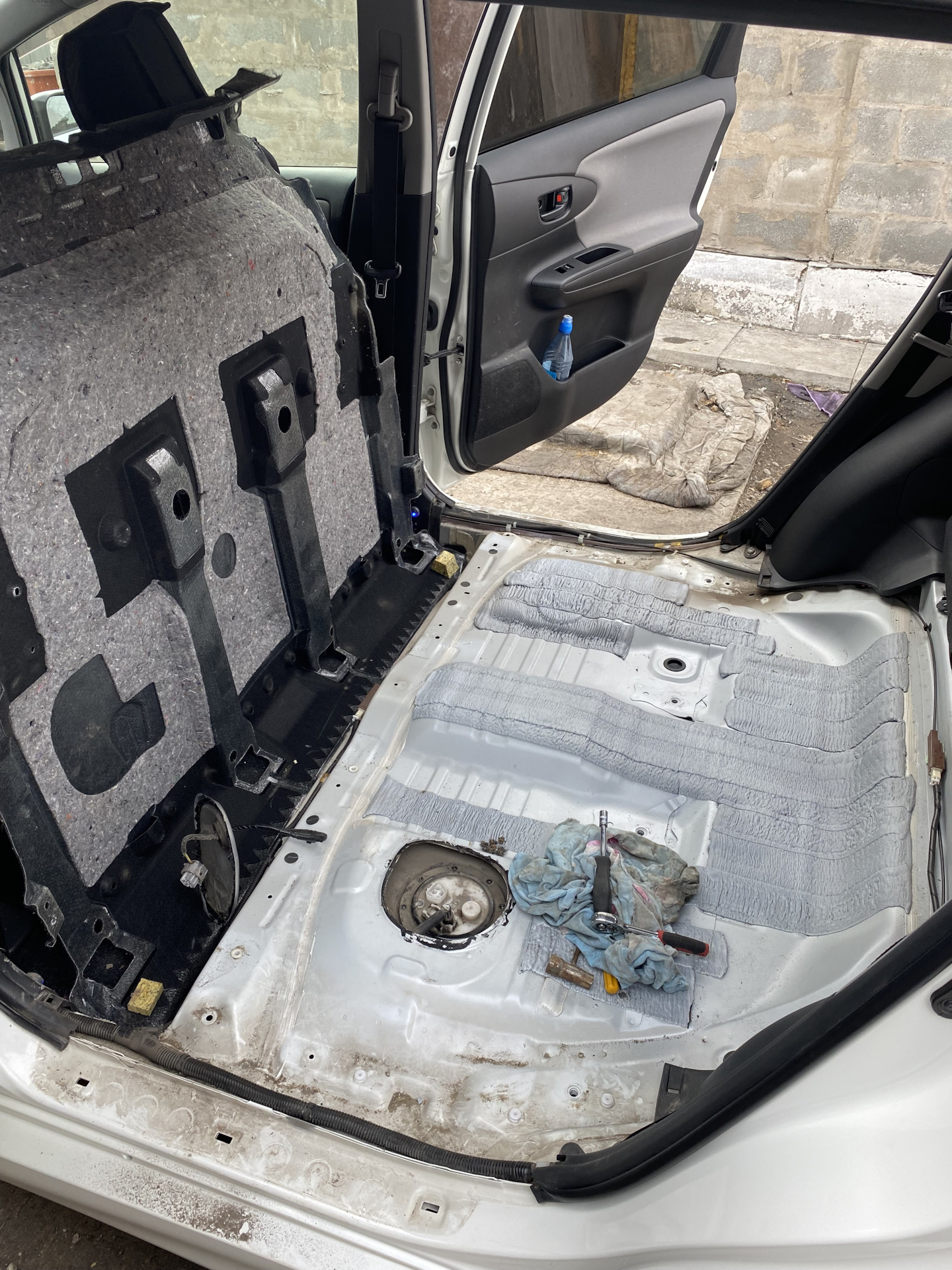

Всеми доброго времени суток!👋 начну с самого начала, как то раз появился странный звук в задней части машины в районе второго ряда сидений и именно на заведенном авто ( звук похож на печатающую машинку или принтер). Диагноз поставил проблема с топливным насосом🤦🏻♂️ заказал запчасти на озоне, ожидаем, пришли, но погода все не позволяла никак заняться данной проблемой! И вот одним прекрасным весенним днем решил, что вот тот самый день Х😄 расписывать думаю нет смысла, все наверняка доставали на любой из машин топливный из бака, но если же надо то, для начала я снял второй ряд полностью, затем открутив крепления 3 ряда с салона приподнял чтобы достать ковролин из под него и потихоньку тянем и достаем, после того как мы подняли ковер переходим к крышке которая закрывает доступ к топливному, она полностью сидит типо на герметике (таким же герметиком кстати приклеивают цалафан на дверях японских авто), потихоньку поддеваем и отрываем ее, не бойтесь на место она снова приклеится😀 ну а далее все по старой схеме открываем крышку бензобака чтобы спустить давление в топливной системе, откручиваем болты крепления, отсоединяем фишку на топливный и патрубок он со стопорным колечком пластиковым! После чего достаем топливный ужасаемся немного, разбираем, меняем расходники и топливный насос, собираем и ставим все на место! Проверяем и с чувством удовлетворения отдыхаем🥳 теперь осталось собрать пол салона в обратной последовательности🤦🏻♂️ итогом доволен, проблема устранена👍😉
Топливный фильтр тонкой очистки
Топливный насос

Достаточно снять одно сидение и всё .домтупно. что филдер что виш
Согласен, пробовал, лично мне не удобно было, поэтому решил просто снять полностью второй ряд.
Благодарю за проделанную работу и полезную инфу! А что касается фильтра грубой очистки он подошёл по размерам?! И отчего в итоге подходит на наши машинки?!
Да он по размерам подошел, от какой именно машины был фильтр не помню, просто берем свой образец приходим в магазин говорим нам вот это нада😄

у автора не написано, а надо бы. перед осблуживанием фильтра, отрубаем клеммы акк. и стравливаем давление из магистрали путем открытия бензобака(но емкость все равно советую держать под рукой), когда добрался до фильтра, с него желательно смести грязь и собрать пыликом, ну или на край помыть все водой и протереть ветошью, после, выкрученные болты тоже почистить и почистить посадочные под них, т.к после 1-2 раз закручивания на грязную им будет п****
