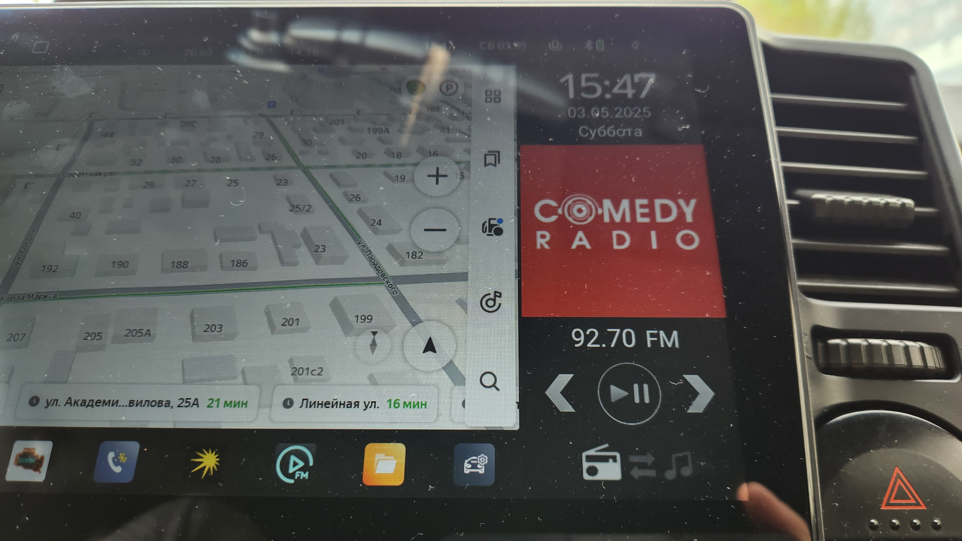

Касательно лаунчера:
4.) Кроме Яндекс.Музыки и родного плеера нельзя ничего другого поставить. Я.Музыка удобна достаточно, но вот вопрос цены. При этом непонятно, нафига на главном экране два плеера — отдельно для радио и отдельно для музыки. Весьма неэргономичное использование места.
5.) Окно навигации поддерживает только Яндекс.Навигатор и Google Maps. И всё бы ничего, но окно это чуть больше четверти экрана — оно мелкое (ну для меня).
Долго искал и для себя выбрал платный UDT Launcher Pack 4 — стиль 5.
Так было:

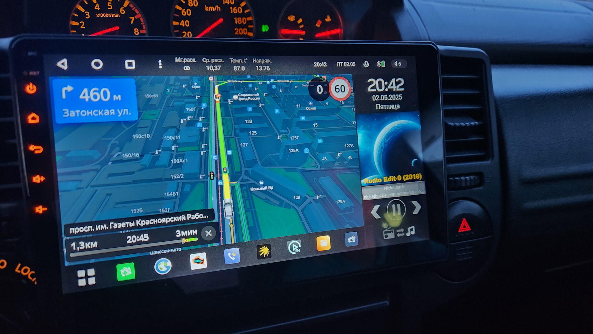

Так стало:
Из плюсов:
1.) Окно навигации — в него можно поставить любой навигатор, да и вообще любую программу. Плюс, окно большое и не требуется уже отдельно открывать навигатор.
2.) Плеер — он для музыки и радио единый, занимает мало места.
3.) Часы — наконец не надо зыркать по всему экрану, чтобы найти, где же часы в этот раз. В родном лаунчере где-то чаты только в трее, где-то слева, где-то и там и там. В зависимости от открытых приложений.
4.) Ярлыки — в стиле 5 их аж 8 штук. Добавил всё, что мне нужно.
5.) Ставится на заводскую прошивку. Ничего перепрошивать не нужно.
В общем, теперь вся нужная информация на главном экране.
Минусы:
1.) Это не официальный лаунчер и он имеет глюки: при вставке иконок глючит изображение этих иконок (смазывается очень сильно, но один раз настроить можно), Яндекс музыка может конфликтовать с родным плеером при управлении с кнопок руля. У меня получилось запустить одновременно два плеера. 🤣
2.) Плеер только родной — Я.Музыки в нём нет, как в родном лаунчере. Он воспроизводит только с флэшки или памяти устройства. Чтобы слушать Яндекс.Музыку — нужно запустить отдельно приложение. Разница только в том, что с Яндекс.Музыки никуда не выводится обложка и композиция. В принципе, меня это устраивает. Если перед запуском остановить музыку с флэшки — всё управляется с кнопок на руле без глюков. Но если запустить Яндекс.Музыку и перед этим не остановить музыку с флэшки — при постановке на паузу и включения воспроизведения с кнопки на руле могут включиться оба плеера и начнётся музыкальная вакханалия.
3.) Интернет-радио — только отдельным приложением. Аналогично — не напрягает, так как в родном лаунчере при нажатии на интернет радио один фиг запускается Teyes Radio.
4.) И в трее и в правом углу выводится дата и время, что совершенно излишне, но тут нет претензий.

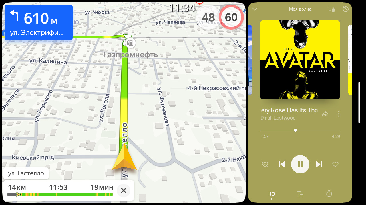

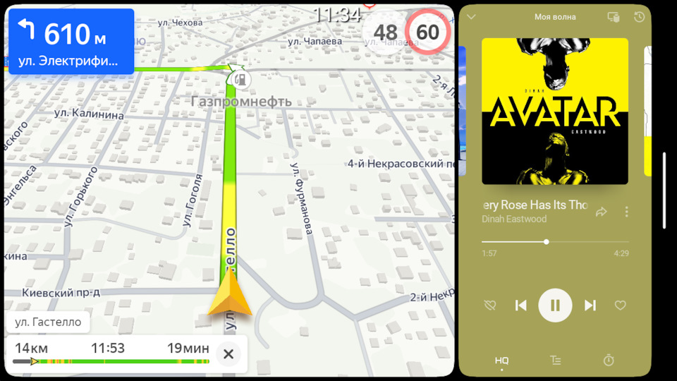

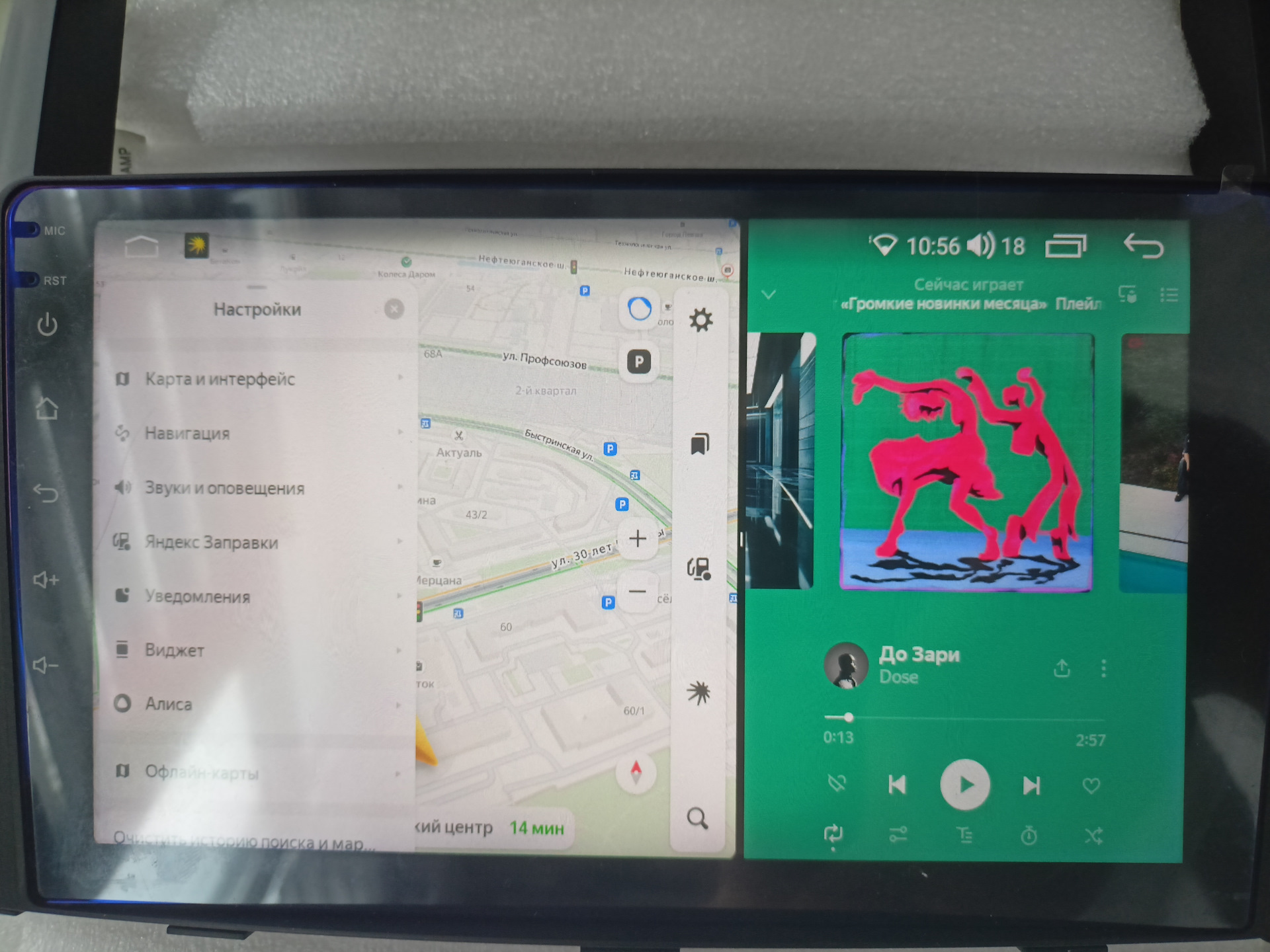

Внизу те самые ярлыки для запуска разделения экрана.

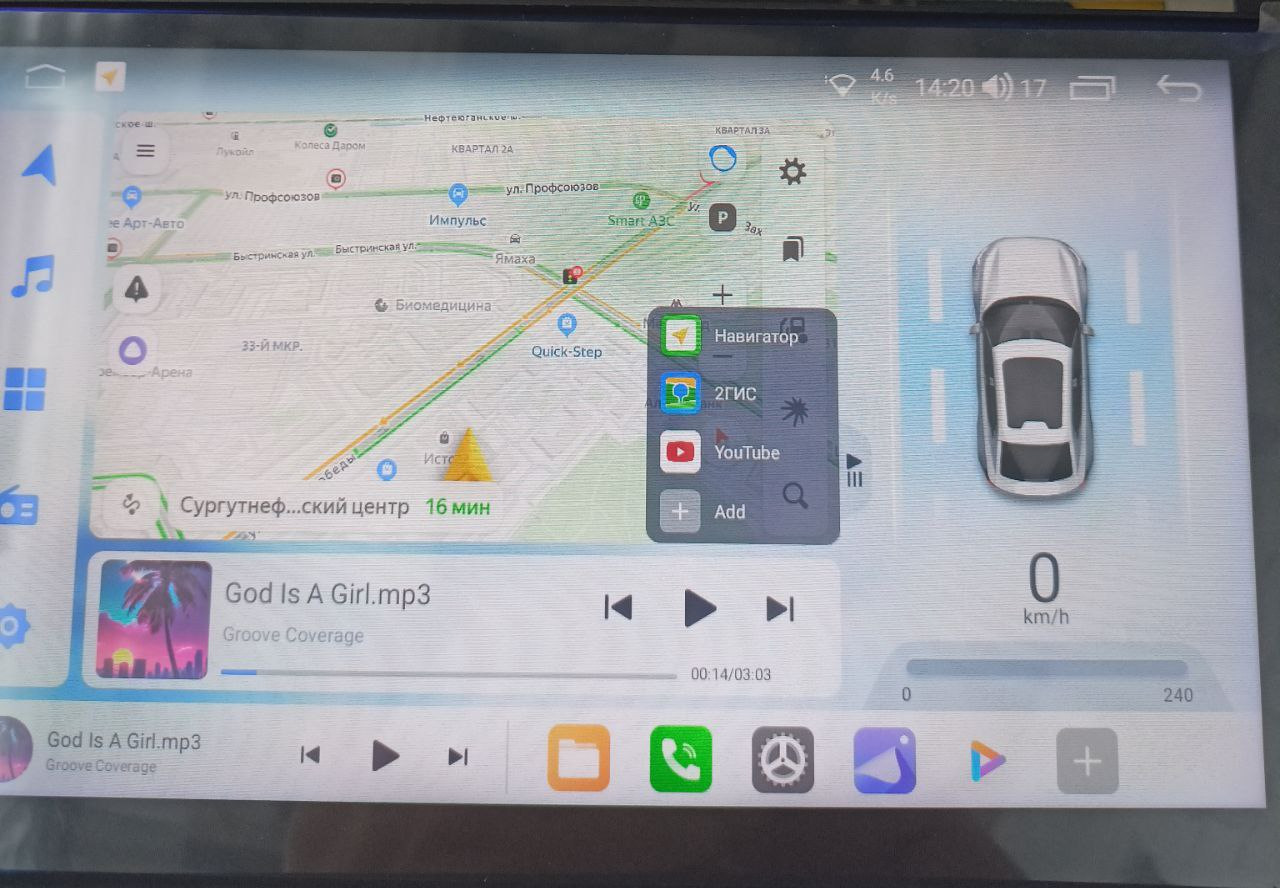

Тоже пока настроил Style 5. Но дополнил еще приложением PIP & Split. Через него создал себе еще несколько ярлыков, которые одним нажатием запускают автоматом режим разделения экрана с навигатором + Яндекс музыка например (разные ярлыки под разные пропорции 80/20 или наоборот 20/80).
А еще Style 6, то же интересно, когда можно гору виджетов на экран вывести от разного софта.
На фото режим разделения запущенный через ярлык созданный через PIP & Split

Кроме того я допилил верхний трей и вывел туда мгновенный и средний расходы, а так же температуру движка (X-Trail склонен к перегревам) и напряжение сети. Nissan — извращенцы, если дохнет генератор лампочка не загорится, никто тебе об этом не скажет, поэтому было решено вывести напряжение в трей и настроить сигнализацию при просадке ниже 12 вольт. На перегрев свыше 105° тоже сигнализация, кстати, настроена. Но это не функционал темы.
P.S. Единственное я так и не смог сообразить, как с трея часы и дату выкинуть. Нафиг они там не нужны — мелкие и дублируют основные.

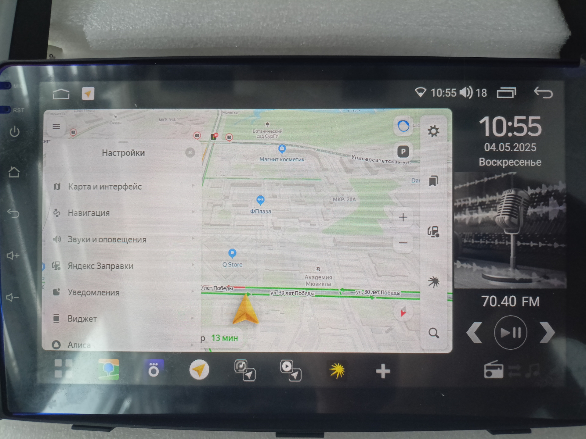

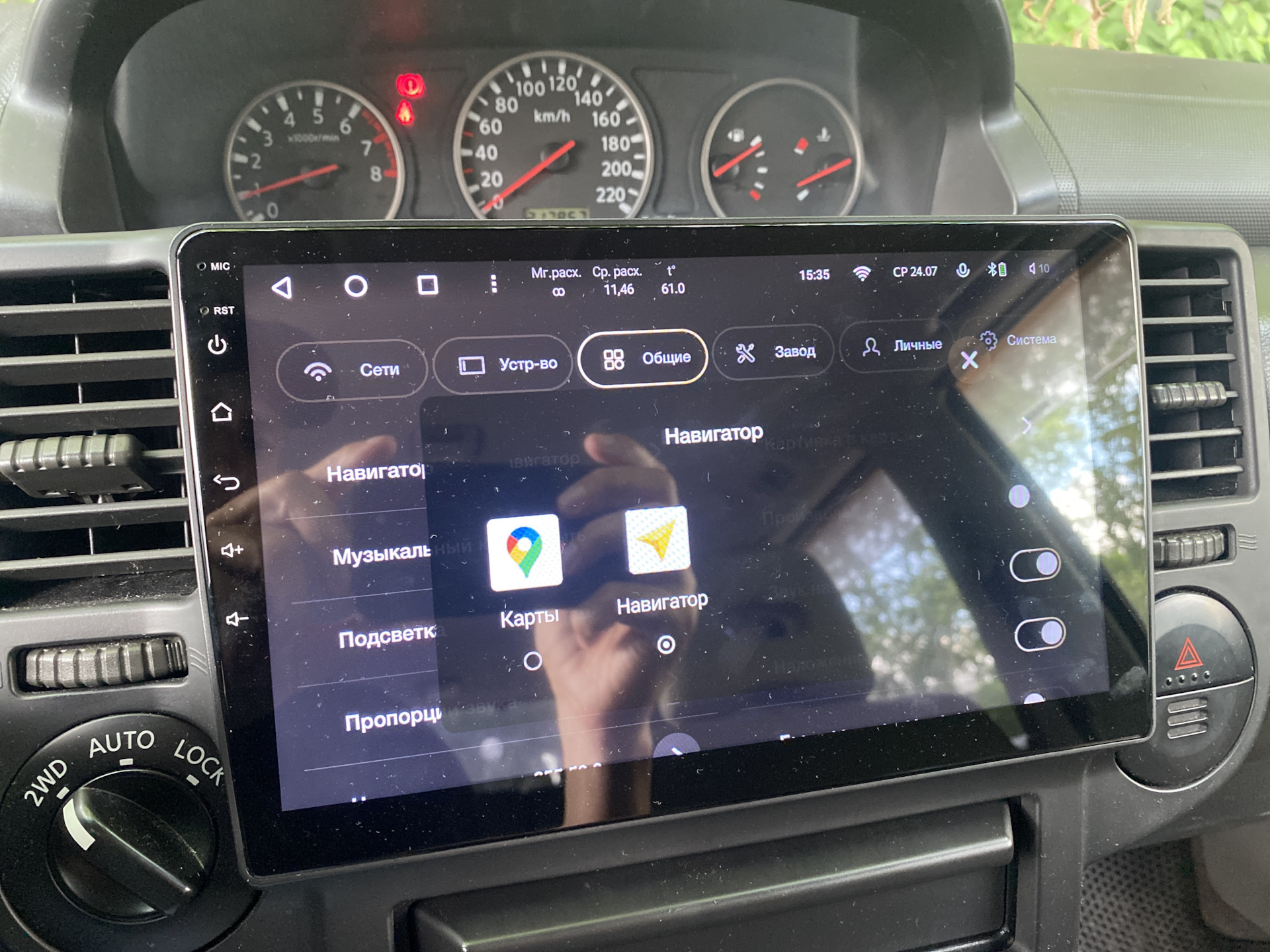

У меня в окне навигации Гугл карты, а я пользуюсь Яндекс навигатором. Все настройки облазил, так и не нашел как поменять. Я так понимаю мне нужен другой лаунчер?Магнитола правда не Teyes.
Если в настройках родного лаунчера нельзя изменить, то да, нужен другой. На Teyes меняется
Jerr87
Когда не лазил в настройках))))а тока собирался
Не не, лазил)))Оказывается не меняется почему то, галочку поставил, а толку ноль
