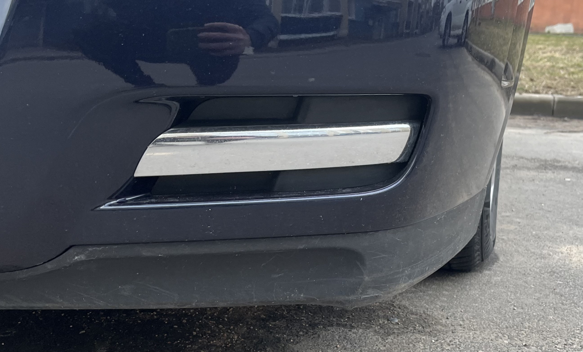

Всем доброго времени суток. И так, обзавелся я бампером от Сигнума а ПТФ в них нет — отверстия пустые. Ну не дело же так ездить? Вид же не оконченный. Ввиду того, что я не смог купить заглушки ПТФ в этот бампер (ценник просто космос на них ломили) бампер проще еще один купить 😂
. Решил заморочиться с ПТФ. Для всего этого действа нам необходимо:

Далее блок UEC у меня стоял с индексом FN. В нем противотуманок нет. И после программирования он пишет ошибки. Приобретен блок с индексом ЕМ.
Переставили все предохранители ( не забываем и про маленькое черное Реле, иначе будет ошибка Р1530, как я сразу его не переставил хз).
Внедряем блок и хо-ба нету дальнего света на левой фаре. Интересно, но к этому был готов :)
slava5531 подсказал, что необходимо поменять пины местами.
Распиновщик был в гараже, а делал я все под домом, поэтому воспользовался обычной проволочкой.
Переставили пин и дальний появился в обеих фарах. Проводка мне досталась вместе с бампером, вот только без фишек на ПТФ. Оригинальные б/у фишки стоят по 6$. Можно купить на WB, на озоне, можно заказать в магазине автозапчастей по оригинальному артикулу : 15344040. Ну про покупку ПТФ говорить нечего :) понравились — купили.
Ну и работа с Op-Com. В общем не знаю кто там и что пишет в интернетах у меня ПТФ НЕ ЗАГОРАЛИСЬ пока : не поставил присутствие ПТФ в приборной панели, в ВСМ (модуль контроля кузова) и в блоке UEC (контроллер моторного отсека) после этого все загорелось и засверкало.
