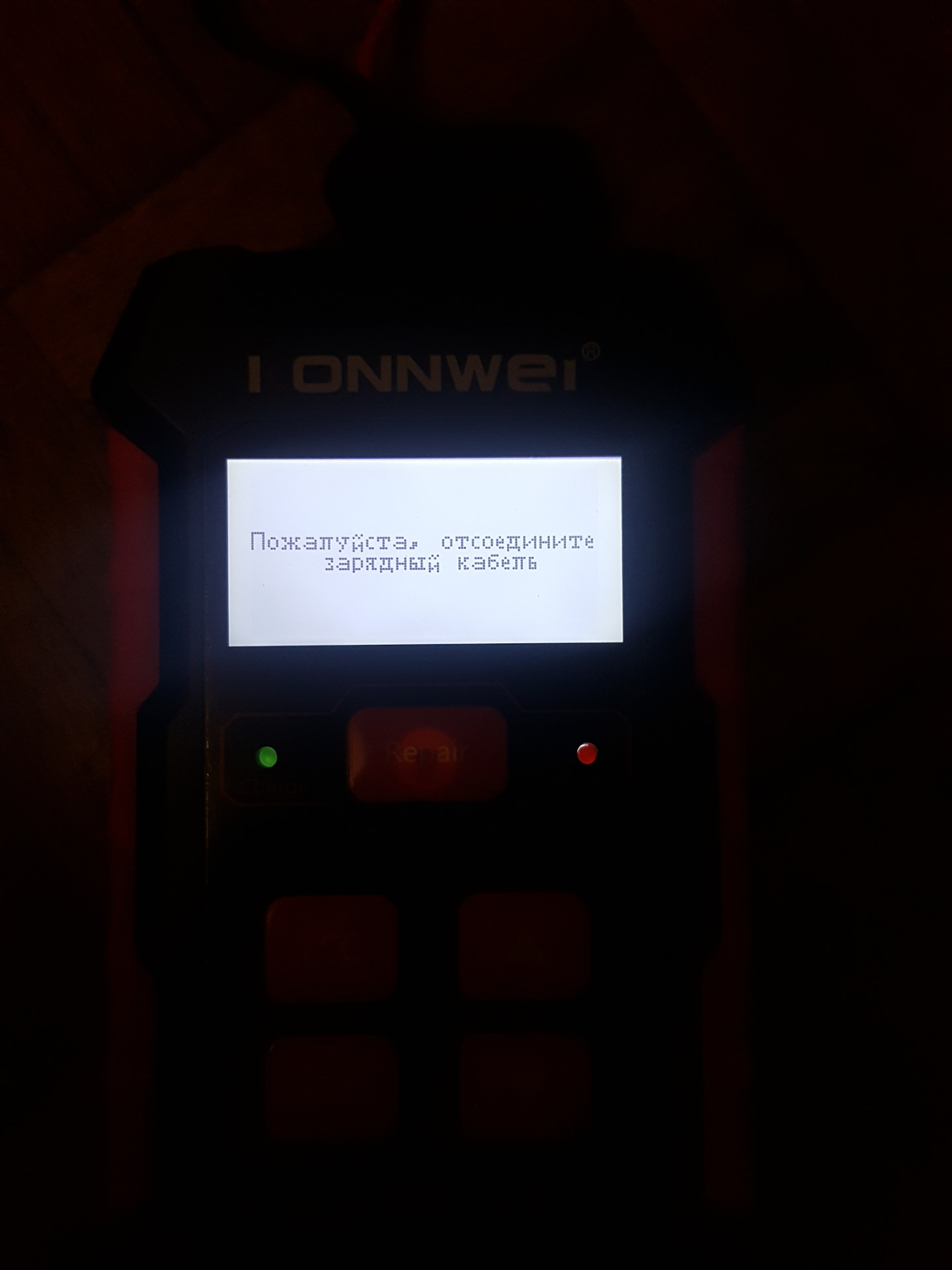

Здравствуйте. Смоожете подсказать по поводу konnwei kw520.
Принёс домой включил тест на АКБ, он прошел, инфа высветилась на экране.
Включил режим зарядки, он тоже пошел, отключил. Включил режим восстановления, тоже вроде заработало.
Ну думаю всё работает.
Но через день, при запуске теста неожиданно появилось сообщени на экране "отсоедините зарядный кабель".
И тест не идёт. Ну а режимы зарядки и восстановления запускаются и на экране всё высвечивается.
Что это может быть?
Спасибо.
Здравствуйте. В инструкции такого нет. Вернее и самой инструкции к этому прибору нет. Можно основные моменты взять из аналога iCarTool_IC-107, но это не совсем он, а более старшая модель. Что производитель хочет сказать этой надписью не понятно.
Здесь надо плясать не от надписи, а почему не идет тест.
1. Сетевой кабель во время теста не должен быть подключен.
2. Уже сложнее. Все эти надписи, формирует микроконтроллер. Что то ему не нравиться. Предположу, что по одному из каналов АЦП (ADC), не верное напряжение, для начала.
В любом случае, по переписке, никто точно не скажет в чем дело.
Спасибо, буду разбираться.
Отпишусь как разберусь.
Вот когда вилка в сети, то выдает эту надпись.
Да, спасибо, справедливое замечание.
Тест не шёл потому что батарея была разряжена до 10 вольт. А аппарат может работать на тест от 11 вольт заряда батареи. Подзарядил его и тест прошёл.
Провод питания при этом должен быть отключен.
Спасибо за подсказки и замечания.
Вроде разобрался.
офигеть тест только от 11в. и нафиг такой тестр, высаживал свой АКБ до 9в, и не раз, потом прикуривали, потом ставил на неделю самым маленьким током старым дедовским зарядником где только один переключатель на 4А и на 6А, и 8,5лет отработал АКБ.
