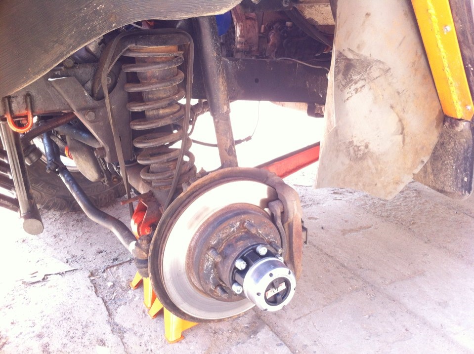

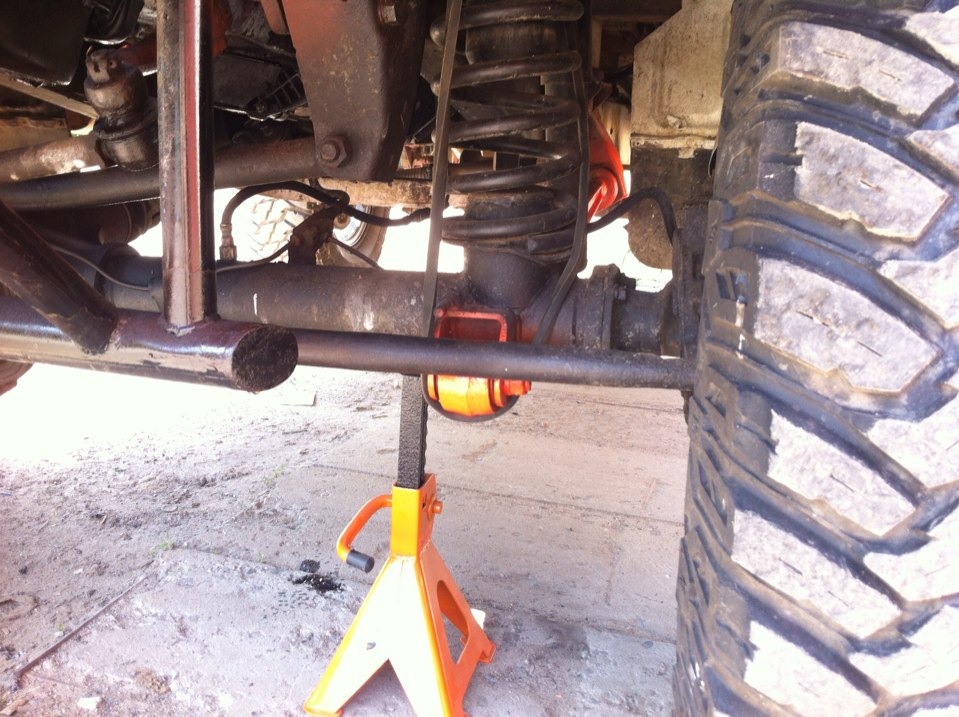

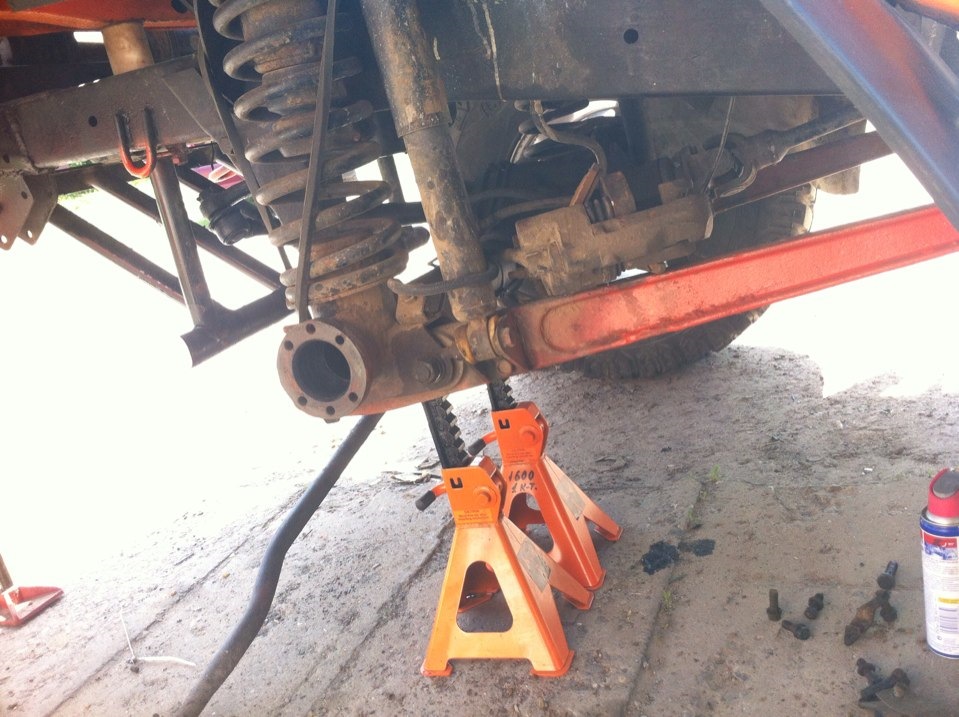

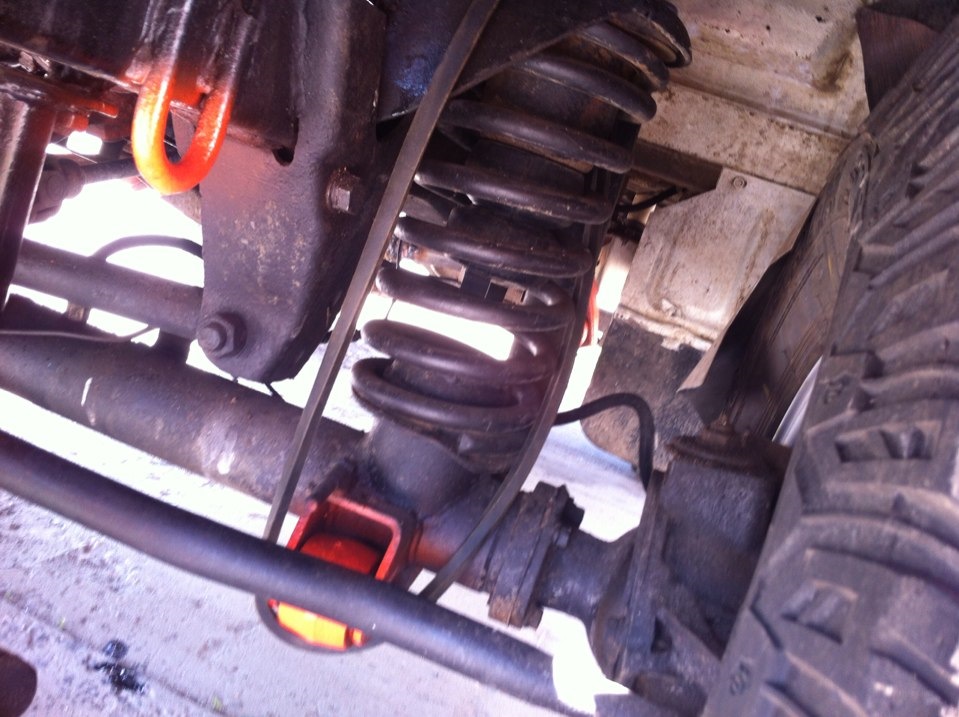

Поменял сегодня .Потратил 4 часа тщательной работы на одну сторону. Делал для себя. Пользуясь хайджеком заметил такую неприятную вещь: полутораметровый хайджек не может оторвать колесо от земли из-за огромного хода подвески. Придумал легкое решение проблемы. Взял подходящий ремень генератора и накинул на стакан пружины, а снизу зацепил за клюшку. Джек поднял машину с 3-4 качков. Рекомендую.

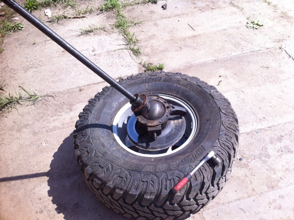

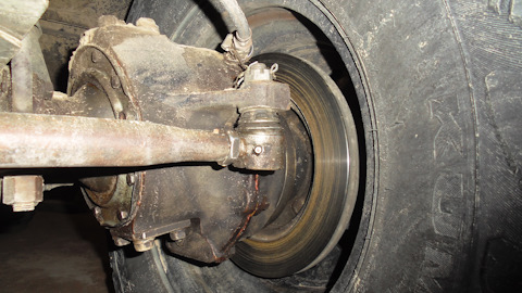

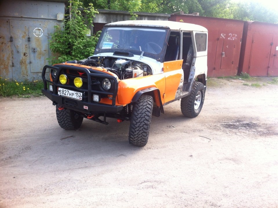

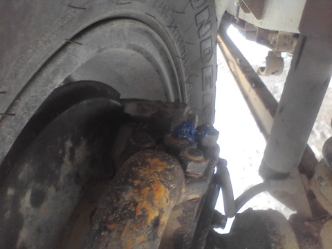

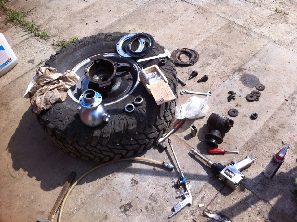

Снял колесо, поворотный кулак всборе, выкрутил шкворни, демонтировал шопк. Промыл ШРУС соляркой и бензином, продул воздухом, набил новой смазки и выставил шкворни штангелем. Все собрал в обратной последовательности. На герметике. По фото заметно, как выворачиваются колеса. Как на Мерсе! Теперь я спокойно могу развернуться на площадке перед гаражом. Раньше за один заход не получалось.
