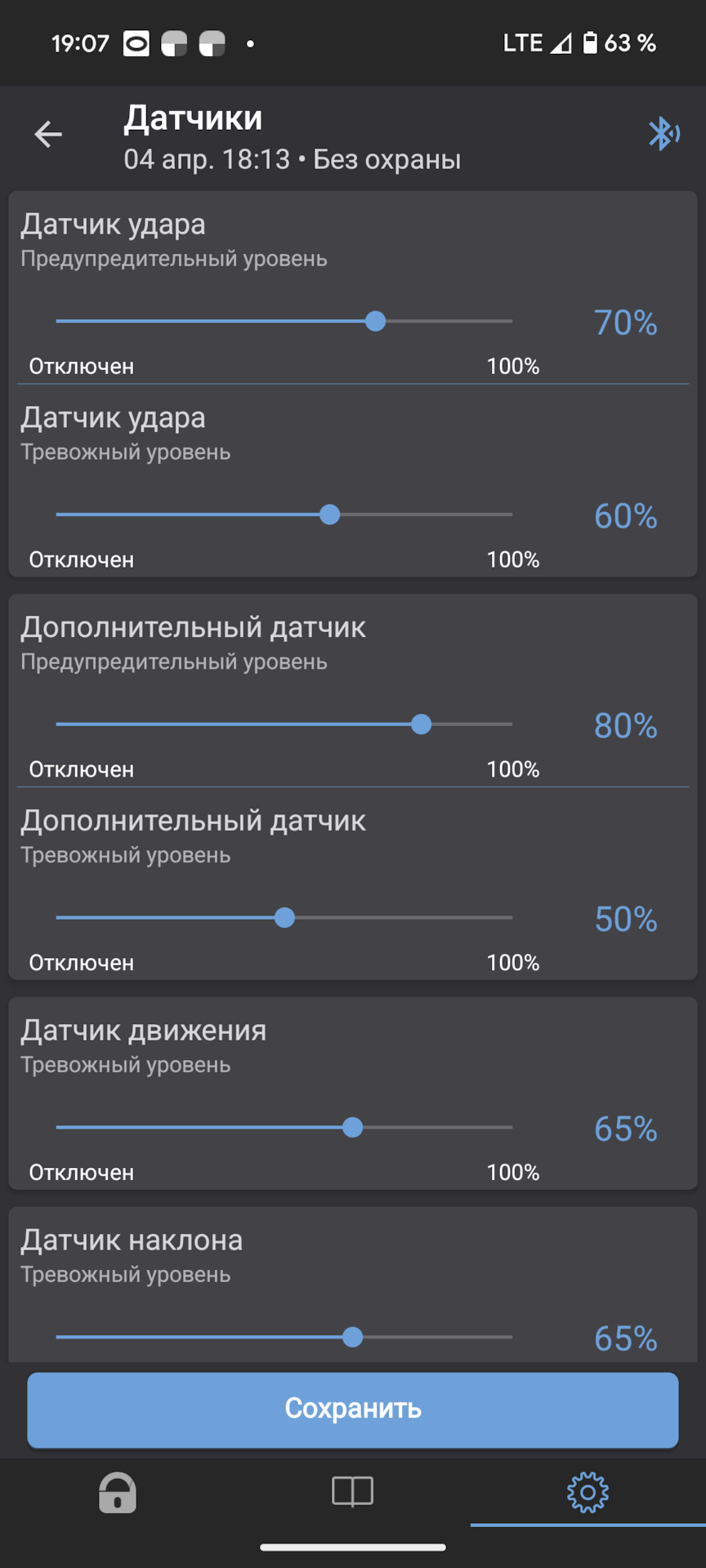

Так же, наличие bluetooth позволяет в зоне действия беспроводного соединения управлять сигналкой с смартфона.
По сути, все возможные настройки осуществляются с телефона. Чувствительность датчиков, настройки автоматического запуска по температуре, напруге, времени и т.д. забегая наперед, каждый второй говорит за GPS/GSM. Мне они не нужны от слова совсем, а вот bluetooth для меня актуален. К слову, машина в 20 метрах от дома, от окна на 9 этаже каким-то чудом добивает блют. Брелок же обеспечивает куда больший радиус действия, но дальность будет зависеть от плостности застройки и количества преломляемых стен. В общем, автозапуск есть и ладно, идем дальше.

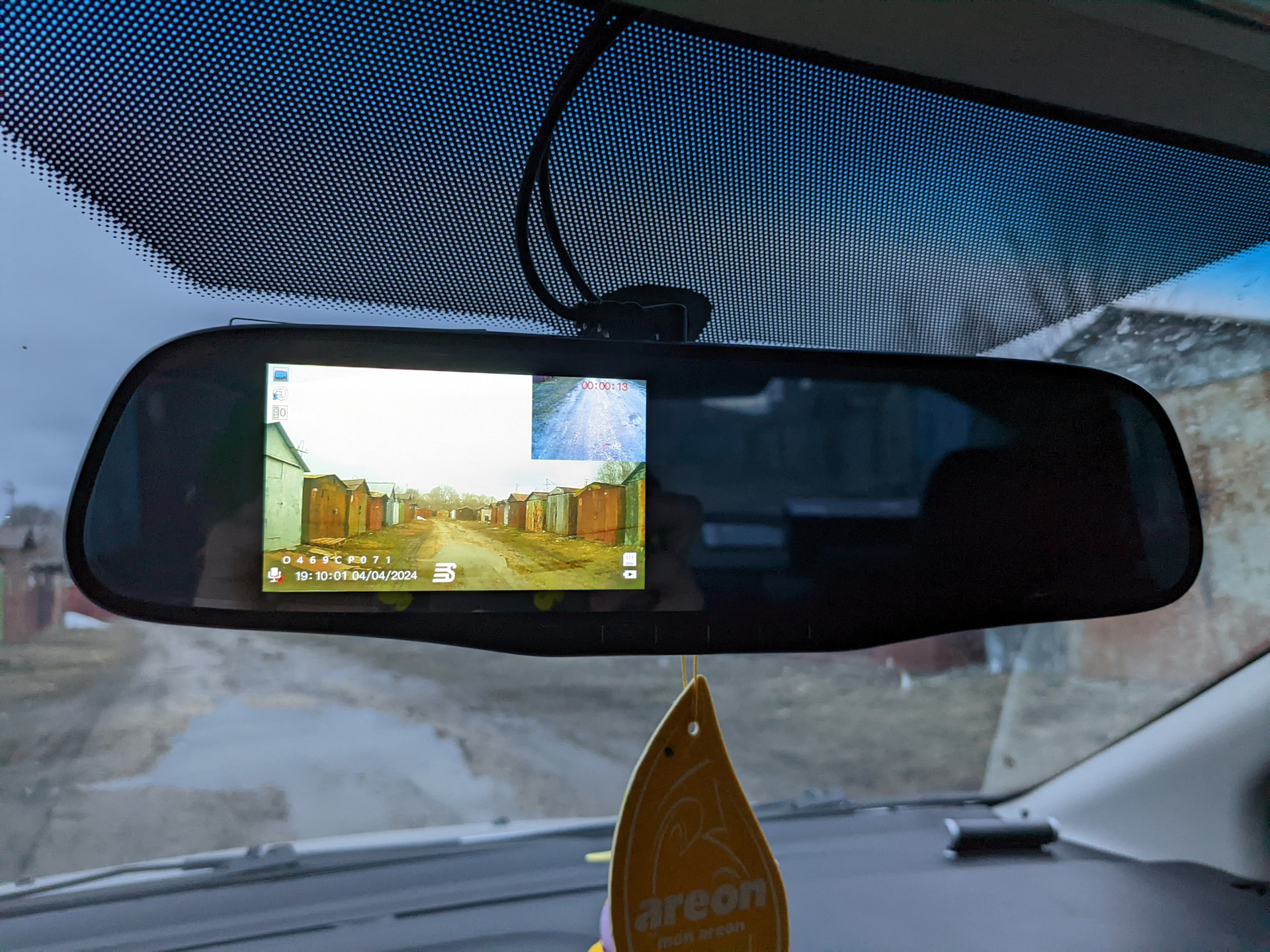

Дальше камера заднего вида. Раньше уделял ей максимум внимания, сейчас же она мне нужна чисто что бы видеть помехи сзади машины. Так как android магнитолу я выкинул и воткнул 1din ради приятного для моих ушей звука, камеру закинул комплектную, вывод на регистратор.
Парковочный режим задействован, для подстраховки с головой.Ну и писать регистратор начал две камеры одновременно, для меня в новинку. Положение камер при записи можно настроить.

Подскажи, обязательно ли глушить автомобиль через брелок сигнализации вместе с блокировкой дверей и постановкой на охрану, чтобы был возможен автозапуск?
У меня аналогично Pandora DX-57R
Конечно. Первое действие зависит от того, как настроена регистрация активации автозапуска. В моем случае — поднятие ручника. После, вытаскиваем ключ из замка зажигания, открываем/закрываем дверь и ставим на охрану. Тем самым, сига понимает, что все условия защиты от дурака выполнены и автозапуск будет безопасен.
